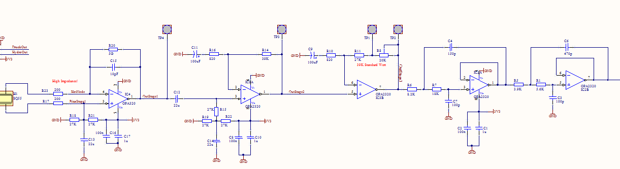

ich habe eine Hydrophon Verstärkerschaltung (Ladungsverstärker +
Gainstufen mit insgesamt ~90dB Verstärkung, Eingangspegel ca. 30uVrms)
entworfen und möchte nun den Frequenzgang messtechnisch erfassen. Der
"naive" Ansatz auf dem Arbeitplatz hat zur Folge das über den sehr
hochohmigen Eingang die 50Hz Netzspannung einkoppelt und ich am Ende der
Verstärkerkette ein schönes 50Hz Rechteck erhalte.
Deswegen möchte ich die Schaltung nun Schirmen. Ich habe mir eine
verschraubbare geschlossene Metallbox besorgt. Die Schaltung wird durch
eine Batterie versorgt und ist komplett im Inneren der Box.
Eingangssignal (aus einem Funktionsgenerator) und Ausgangssignal (zum
Oszilloskop)  möchte ich über BNC Buchen/Kabel hinein bzw. heraus
führen.
Der Schirm der BNC Kabel liegt auf Masse.
Sollte ich nun die Box mit dem Schirm verbinden oder nicht? Ich tendiere
eher dazu es nicht zu tun, damit Störsignale nicht auf meiner Masse
liegen. Dafür müsste ich mir aber zunächst "isolierte" BNC Buchen
besorgen...Haben die einen besonderen Namen? Ich habe bisher nur Buchsen
komplett aus Metall, die das Gehäuse der Box automatisch mit der
Schirmung verbinden würden.
Ich bin über jeden Hinweiß dankbar.

Zunächst brauchst du eine gute, d.h. niedrohmige und niederinduktive
Masse zwischen allen Bereichen der Schaltung, am besten eine
durchgehende und vollkommen unversehrte Massefläche auf der Platine.
Der Funktionsgenerator sollte ein erdfreies Signal liefern. Das macht
den Anschluß einfacher und vermeidet Brummschleifen, wenn das Oszi schon
geerdet ist. Das BNC-Kabel des Funktionsgenerators schließt du direkt an
den Eingang deiner Schaltung an, also die Abschirmung mit der lokalen
Signalmasse der allerersten Verstärkerstufe.
An diesen Punkt schließt du auch die Metallbox an, die die ganze
Schaltung abschirmt. Damit ist die kapazitive Einkopplung in die
allererste Verstärkerstufe minimal, weil das Metallgehäuse ja dann auf
dem selben Potential liegt, wie die lokale Signalmasse der allersten
Verstärkerstufe.
Das BNC-Kabel zum Oszi schließt du dagegen direkt am Ausgang deiner
Schaltung an, also die Abschirmung dieses BNC-Kabels an die lokale Masse
der Ausgangstufe deiner Schaltung an.
Das mit der Metallbox solltest du auch noch überdenken: Eine Schaltung
mit einer solch hohen Verstärkung sollte auch noch Abschirmungen
zwischen den einzelnen Verstärkerstufen haben, damit nicht Signale von
den Ausgängen auf die Eingänge kapazitiv überkoppeln können. Es gibt
dazu spezielle Gehäuse, wie man sie im Tunerbau verwendet. Dabei handelt
es sich um durchgehende Weißblechgehäuse mit zusätzlichen inneren
Wänden, die einzelne Kammern gegeneinander abschirmen können. Diese
Wände und das ganze Gehäuse sind alle leitend miteinander verbunden. Das
Weißblechgehäuse wird dann überall und an vielen Stellen mit der
Signalmasse der Schaltung verbunden. So etwas wäre für deine Schaltung
optimal.

Ich verwende allerdings einen single-supply Operationsverstärker. Die
virtuelle Masse bilde ich mir aus einem einfachen Spannungsteiler. D.h.
leider also, dass die Masse der 1. Stufe leider nicht besonders
niederohmig ist.
Meinst du es ist trotzdem einen Versuch wert?
Die "echte" Masse habe ich im Layout als Massefläche in einer der beiden
Innenlagen.
Gast #2438119
>niederohmig ist.
Verwende den Masseanschluß von C13.
>Innenlagen.
Sehr gut!
Führe die 3,3V Versorgungsspannung den Caps C1, C2, C8, C10, C16 und C17
nicht direkt zu, sondern eventuell über zusätzliche Widerstände von
10...47R (Wert ausprobiern). Das verhindert zusätzlich gegenseitige
Verkopplungen.

Dem Signalgenerator muss ich nach meiner Vorstellung eine Masse
"liefern" - in meinem Fall die VCC/2, damit das Signal um diesen
Mittenwert schwingen kann. Also werde ich morgen mal folgendes
probieren:
- Isolierende BNC Buchse für das Kabel vom Funktiongenerator zum
Eingang, Verbindung von "virtueller" Masse zur floating Masse des
erdfreien Generators.
- Gehäuse des Kastens wird mit "echter" Masse von C13 verbunden.
- Der Ausgang über nicht isolierende Buchse mit dem Ozzi verbinden.
Hierbei wird die "echte" Masse auf dem Gehäuse verbunden der Masse des
Ozzi. Sinnvoll?
Werde auf jeden Fall mal Feedback geben, was bei diesem Experiment
herauskommt :)
Gute Nacht!
Gast #2438133
Achso. Hhm, wozu brauchst du denn R17?? Kannst du den nicht weglassen?
Warum schließt du denn das Hydrophone invertierend an?? Macht man das so
mit diesem Teil?
Genau.
>Ozzi. Sinnvoll?
Nicht mit dem Gehäuse verbinden, sondern mit der lokalen, echten Masse
vom Ausgang. Und dann "AC-Messung" beim Oszi drücken oder zusätzlichen
Hochpaß am Ausgang einfügen.

>Die 200 Ohm habe ich aus "Angst" um die CMOS Eingänge durch
>Spannungsspitzen des Piezo erstmal eingebaut. Zwingend notwendig sind
>sie theoretisch nicht.
Wie groß ist das Signal deines Hydrophons? Eventuell kannst du
antiparallele Dioden an das Hydrophon schalten.
>Die Schaltung der 1. Stufe ist für Piezos relativ üblich, siehe auch:
>http://de.wikipedia.org/wiki/Ladungsverst%C3%A4rker
Für Hydrophone kenne ich eher die Schaltung, wie sie hier beschrieben
ist:
http://cds.linear.com/docs/Datasheet/1113fb.pdf
Ein Grund dafür, es nicht invertierend zu machen, liegt in der
Quellkapazität des Hydrophons begründet. Ist diese zu groß, wird so
manche invertierende Schaltung durch die Phasendrehung (phase lag)
instabil!
Wie groß ist denn die Quellkapazität deines Hydrophons? Hast du mal eine
Stabilitätssimulation gemacht?
Gast #2443313
habe jetzt erst gesehen, dass du nochmal geantwortet hast. sorry.
Mein Hydrophon hat eine sehr geringe Kapazität von nur 110pF. Bei der
von dir vorgeschlagenden Schaltung besteht als Nachteil die Abhängigkeit
von Kabel und Eingangskapazitäten (die bei meiner geringen C_sensor sich
deutlich bemerktbar machen). Deswegen habe ich mich für die
invertierende Variante entschieden (Ladungsverstärker) und nicht für den
nicht invertierenden Spannungsverstärker.
Leider habe ich es noch nicht geschafft ein Signal einzuspeisen. Die
virtuelle Masse (die dann auch zur Masse des Generators wird) ist zu
hochohmig - es werden wieder die 50Hz eingekoppelt. Ich will nun
versuchen mit einem Spannungsfolger die virtuelle Masse abzugreifen und
auf den Schirm zum Generator zu legen.

Gast #2443799
Du hast ja wohl hoffentlich kein langes Kabel zwischen dem Hydrophon und
dem Verstärker??? Das geht hier garnicht!
Die reine Eingangskapazität eines OPamps liegt im pF-Bereich und stört
bei dieser Detektorkapazität noch nicht. Du kannst also ruhig einen
Spannungsverstärker nehmen.
>Deswegen habe ich mich für die invertierende Variante entschieden
>(Ladungsverstärker) und nicht für den nicht invertierenden
Nicht so schnell. Beim Ladungsverstärker zwingst du dem Hydrophon durch
die virtuelle Masse einen Kurzschluß zwischen den Ausgängen auf. Das
Signal ist dann der Kurzschlußstrom! Bist du sicher, daß das Hydrophon
für diese Betriebsart gebaut ist?
Ja, klar, 22µF macht 145R bei 50Hz.
>will nun versuchen mit einem Spannungsfolger die virtuelle Masse
>abzugreifen und auf den Schirm zum Generator zu legen.
Das würde ich nicht machen. Verwende lieber eine echte, bipolare
Versorgungsspannung. Nur auf diese Weise bekommst du eine wirklich
saubere und niedrohmige Masse. Verzichte auf Kabel jeglicher Länge am
Eingang und schließe das Hydrophon direkt und unmittelbar an die erste
Verstärkerstufe an.
Wenn zu wenig Platz ist, dann spendiere dem Hydrophon zumindest eine
Verstärkerstufe, die direkt bei ihm sitzt und führe das Ausgangssignal
dann niederohmig (eventuell symmterisch) zur weiteren Verstärkung.
Gast #2445246
Ja das stimmt, leider ist eine Vorgabe sechs Silizium Dioden jeweils
drei in einer Flussrichtung direkt nach dem Hydrophon zwischen den
Anschlüssen einzubauen. Grund ist ein "ausfallsicherer"
Überspannungsschutz der Schaltung. Die Sperrschichtkapazitäten machen
ca. 30pF aus, also sind bei 100pF Kapazität des Hydrophons die
Sensitivität um 30%...Das möchte ich vermeiden.
Das "Hydrophon" ist ein reiner Transductor. Ich wusste bisher gar nicht
dass es da Probleme geben kann mit einem Ladungsverstärker. Ich habe sie
nicht feststellen können.
> Verstärkerstufe an.
Werde ich probieren.
Grüße & Danke nochmal. Hast mir sehr geholfen!
Gast #2445570
30pF Sperrschichtkapazität kommt mir reichlich viel vor. Was für Ströme
sollen denn die Dioden da aushalten?
Gast #2445981
Ich würde die 1N4150 nehmen. Die hält einen Dauerstrom von 400mA aus und
verkraftet kurzzeitig sogar 1A (1sec) und 4A (1µsec). Die
Sperrschichtkapazität beträgt 2,5pF max, sodaß drei in Reihe eine
Gesamtkapazität von unter 1pF ergeben. Eine komplette Schutzschaltung
hätte also weniger als 2pF, was gegenüber den anderen Streukapazitäten
völlig vernachlässigbar wäre.
