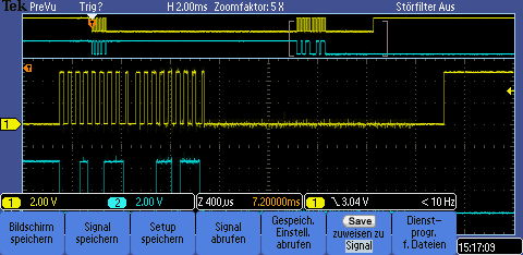

Hallo Zusammen,
Bin gerade dabei eine Kommunikation zwischen einem AT89C51CC03 und einem
ATMEGA64 über I2C zu realisieren.
Der 8051 arbeitet als Master und die Steuerung ist über Software gelöst.
Im ATMEGA verwende die interne TWI-Hardware und eine Interruptsteuerung.
Wenn ich jetzt einen write-befehl an den Slave schicke, erkennt dieser
seine eigene Adresse und schickt auch Daten zurück. Das sind wie im Bild
zu erkennen zwei Byte (1.Byte: 19; 2.Byte: 27).
Dann sollte eigentlich die Stop-Condition kommen. Tut sie aber nicht.
Soweit ich erkenne zieht der Slave die Datenleitung auf Masse und
unterbricht so eine weitere Kommunikation.
Ein anderer Baustein (MAX520) kann problemlos angesteuert werden. Bei
dem treten dann auch keine zeitlichen Abstände zwischen den einzelnen
Bytes auf.
Hoffe mir kann jemand weiter helfen

So hab mein Problem gelöst. War ein typisches 30cm Problem...
Damit andere nicht vlt in die selbe Falle tappen, schreibe ich hier kurz
worauf man auf jeden Fall achten sollte:
Möchte man mehrere Bytes übertragen sollte man darauf achten, dass nach
dem letzten Byte ein NotAck zurück gegeben wird. Tut man das nicht
passieren unerwartete Effekte...
Dachte man braucht das nur wenn man variable Byte-längen hat.

Gast #2441016
Hi Sascha,
> Was soll eigentlich das TWIS_Stop() wenn du der Slave bist? - das Stop
> kommt vom Master! Dieses Stop brauchst du eigentlich nur wenn der Bus
> einen ungültigen Zustand hat (TWSR=0x00).
Wenn ichs nicht mit rein nehme hängt sich der Bus auf -> nach dem
letzten Byte bleiben beide Signale (scl und sda) auf Masse.
