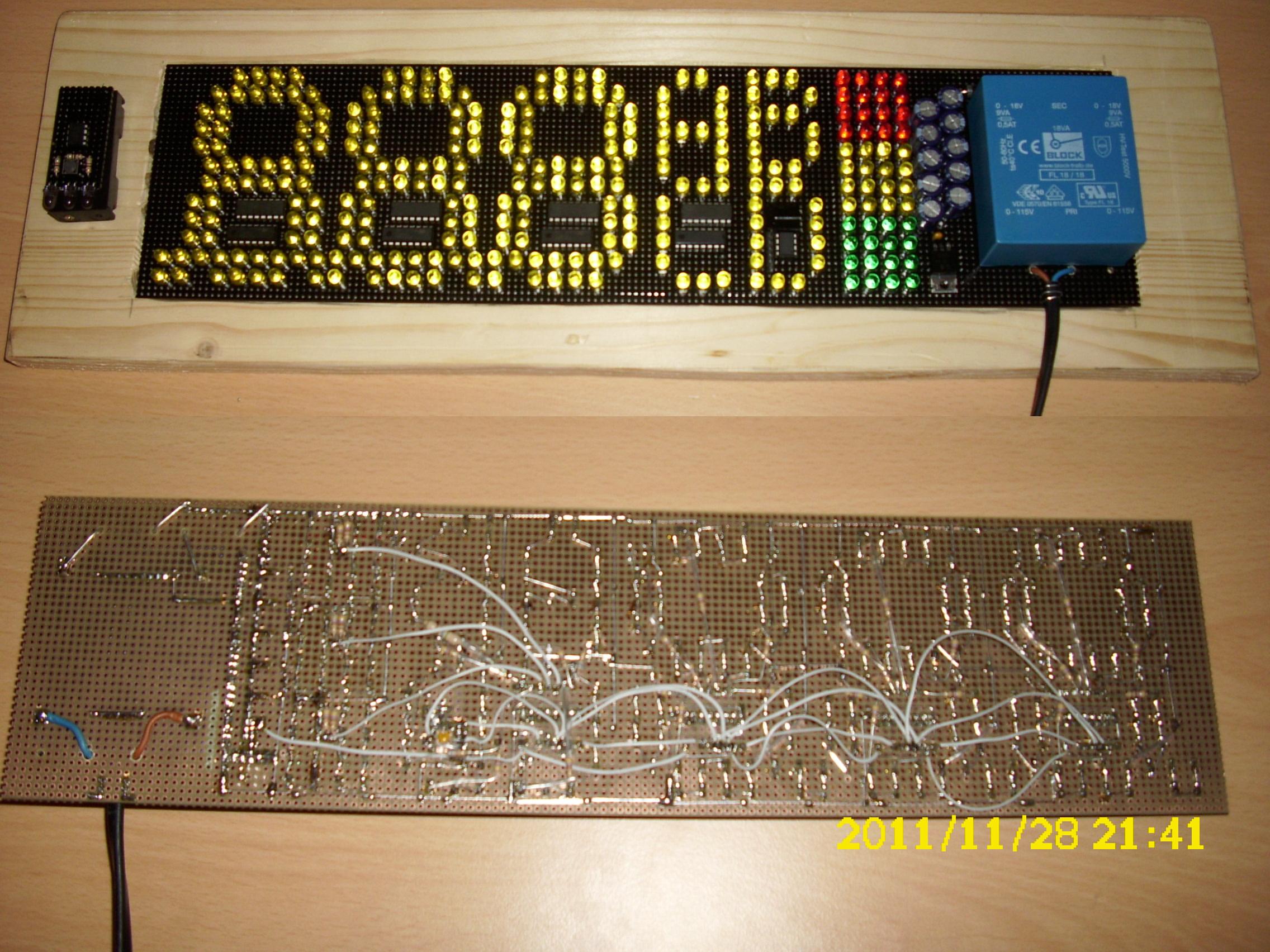

von Floh (Gast)
50cm Höhe erscheinen mir arg viel.
Meine jüngst gebaute Anzeige ist grad mal 10cm hoch, lässt sich aber bis
12m bequem ablesen.
Hab meine mal als Bild angefügt, 10cm hohe Schrift, eine Ziffer ist 6 cm
breit, reine Materialkosten ca 70Euro.
Ein Prozessor und 4 Schieberegister mit nachgeschalteten ULM2003.

von Grübler (Gast)
Die 230V Anbindung ist mehr als
dilettantisch und dazu noch
lebensgefährlich.
