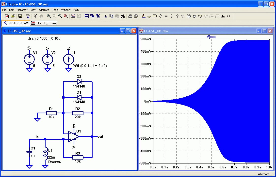

#2443819
Da kann man viele Fehler machen, z. B. Widerstände zu niederohmig,
Vertärkung zu klein gewählt oder keinen Startimpuls gegeben.
Ich habe dir mal eine Schaltung für LTspice angehängt.
Tipp: Bei 1kHz nimmt man normalerweise kein LC-Filter sondern den
Wien-Oszillator mit R und C da Spulen mit Milli-Henry teuer, groß und
schwer sind.
Gast #2444606
Danke fürs Posting!
Habe noch mal geguckt, je nach Bauteilwerten kann es dauern, bis der
Kreis anschwingt.
Hier gibt es etwas zum Thema LC-Oszillator mit Reihenschwingkreis :
(siehe Anhang)
http://www.home.hs-karlsruhe.de/~kero0001/sinus/sinosz4.pdf
Der Reihenschwingkreis hat nach dem Skript wesentlich stabilere
elektrische Eigenschaften als der Parallel-Schwingkreis mit OpAmp.
Läuft in der Simulation auch wesentlich leichter an.
