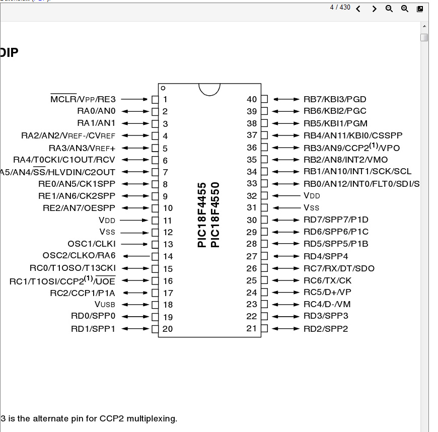

also ich schreibe zB. TRISA = 0xFF aber der schaltet mir nur PIN RA0-RA5
als Eingang und RA6-RA7 bleibt unverändert...
Beim PORTB, PORTD und PORTE funktioniert das alles wunderbar...
Nur beim PORTA und PORTC lassen sich einige Pin's nicht schalten...
Beim PORTC denke ich dass es an den Pin's für den USB liegt, aber den
brauche ich nicht bei meinem Vorhaben...

RA6 ist nur Ausgang. RA7 gibt es nicht.

also ich würde erstmal Datenblatt studieren, da brauchst du nicht mal
englisch Kenntnisse. Guck dir das Bild mal an, und genauer gesagt die
Pfeilrichtungen.

OK..
Habe das mit den Pfeilen im Datenblatt völlig überlesen...
Danke...
Ich dachte das man den OSC1 Pin als RA7 nutzen kann???

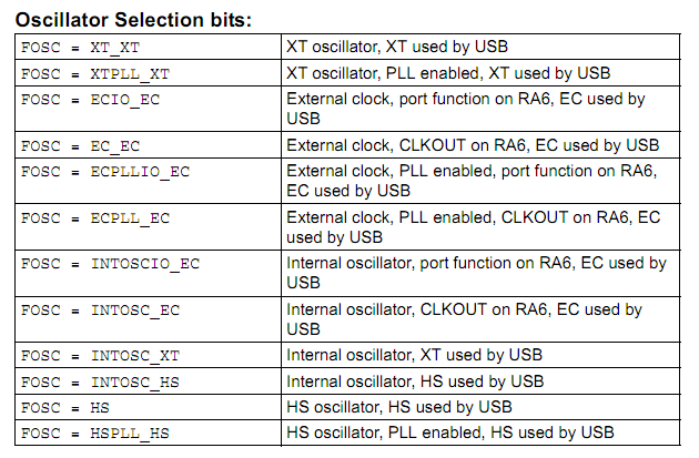

Trotzdem bekomme ich den RA6 nicht als Ausgang geschaltet...
Wird warhscheinlich blockiert da der noch als CLKO geschaltet ist???
Weiß aber nicht wie ich den nun als digitalen Ausgang schalten kann...

schau mal, was du an config-bits setzen kannst. ich würde vermueten,
dass du da die pin-funktionen definieren kannst.
#pragma config OSC = ...

\main.c:12:Error [1224] configuration setting 'OSC' not recognized
der fehler kommt wenn ich #pragma config OSC = INTOSC_HS schreibe :-(
habe ein beispiel wo #pragma config FOSC = INTOSC_HS steht...weiß aber
nicht ob das so richtig ist...zumindest kommt da kein fehler...

mann, echt! ich lege dir wärmstens http://pic-projekte.de/ ans herz,
dort einfach mal ein tutorial durch zu machen. anbei noch ein bildchen
aus "MPLAB C18 Config Settings" bezüglich dem clock. auch interessant
dürfte für dich später "MPLAB C18 Libraries" sein.
bezüglich deinem "OSC = INTOSC_HS" scheint mir, dass da was beim
MPLAB/C18 falsch eingestellt ist. -> ein grund mehr mal ein tutorial
durchzumachen, das du - wenn es denn mal läuft - abändern kannst. ps: es
sollte zumindest FOSC.. heissen
