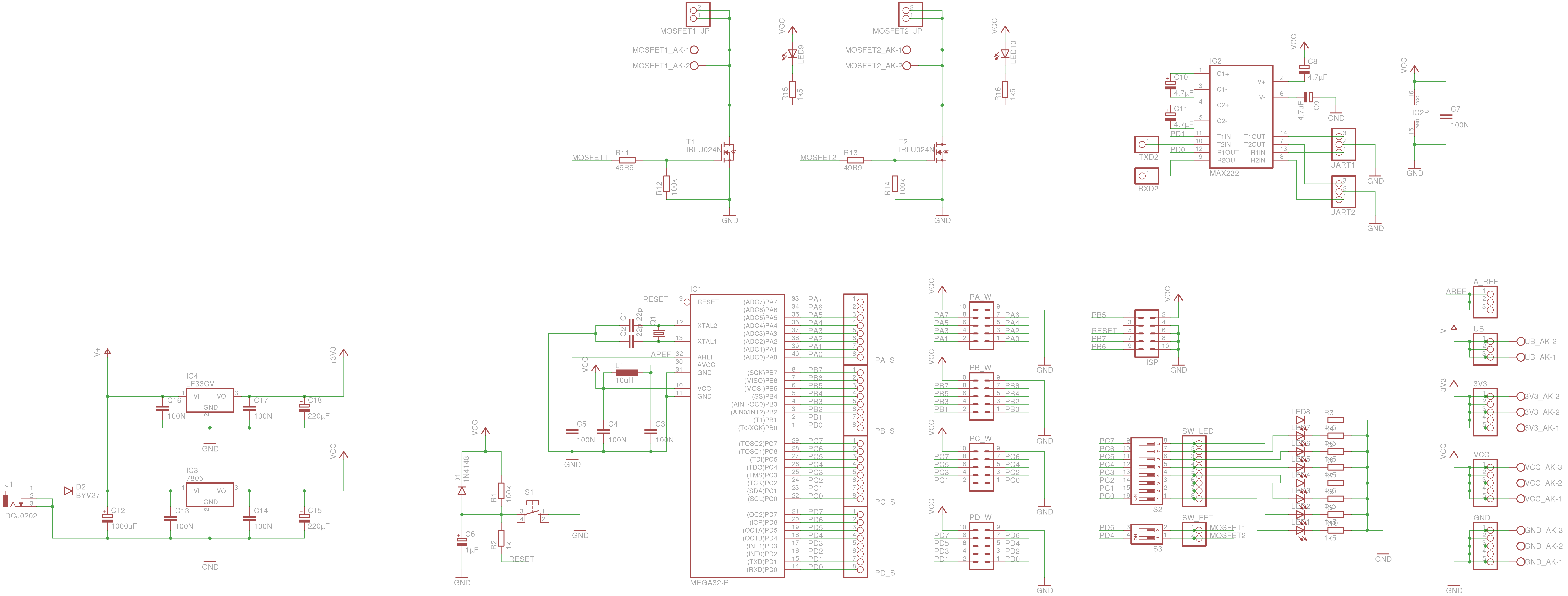

da ich einige Probleme mit meinen jetzigen Board habe, hab ich mir
gerade ein Eigenes in Eagle erstellt.
Bevor ich mich aber an das Layout wage, wäre es nett, wenn Ihr mal
drüber schauen könntet und mir eventuell Verbesserungsvorschläge machen
könnt.
Ich danke euch

Der LF33CV braucht am Ausgang 2,2µF keine 100nF, laut Datenblatt.
gruß~
von Klaus W. (mfgkw)
Evtl. noch je ein kleiner C (also eigentlich  c) von AVCC an GND und von
VCC an GND nahe an den Pins?
Bei einer Schaltung mit Relais hat bei mir mal in VCC noch eine
Induktivität und ein C geholfen; das würde ich wieder vorsehen.
ISP-Anschluß?
Dann finde ich ein Darlington-Array noch ganz praktisch (ULN2003/2803).

1. Warum nehmen die Leute immer noch die alten Kamellen wie M32, wo es
doch Nachfolger wie M324PA gibt, die mehr können und schneller sind und
nicht mehr kosten?
2. Max232: Nimm die A-Version, die braucht nur 100n Kondensatoren. Oder
den etwas teureren MAX3232 (die Exemplare von TI sind deutlich günstiger
als die Originale von Maxim, funktionieren aber genauso), dann
funktioniert es wahlweise auch mit 3.3V - und es gibt immer mehr
Bausteine, die nur noch mit 3.3V laufen.
3. Die LEDs an den FETs sind ungünstig platziert. Ich weiß ja nicht, was
Du da dranhängen willst, aber wenn Du mehr wie sagen wir mal 10V
schalten willst, dann könnten die LEDs eine zu hohe Sperrspannung
abbekommen. Mehr wie 5-6V mögen LEDs nicht in Sperrrichtung. Ich würde
die LEDs eher ganz am Eingang gegen Gnd setzen. PS: Ob die FETs bei 5V
sicher durchschalten, habe ich nicht überprüft. Du hast sicher ins
Datenblatt geschaut.
4. Wenn Du den 3.3V Linearregler mit den 5V fütterst, braucht er nicht
so viel Leistung in Wärme zu verbraten. Und ob es heutzutage immer noch
der 78xx mit seinen 2V Dropout Voltage sein muss...
fchk
von 1234 (Gast)
C8 Verpolt.
von Frank K. (fchk)
5. Beim ISP-Anschluss hat sich inzwischen der 6-Pin Stecker
durchgesetzt, auch zur leichteren Unterscheidung vom JTAG (10-pin). Den
JTAG-Anschluss würde ich auch draufsetzen - vielleicht ergatterst Du ja
ein preisgünstiges JTAG-Interface.
fchk

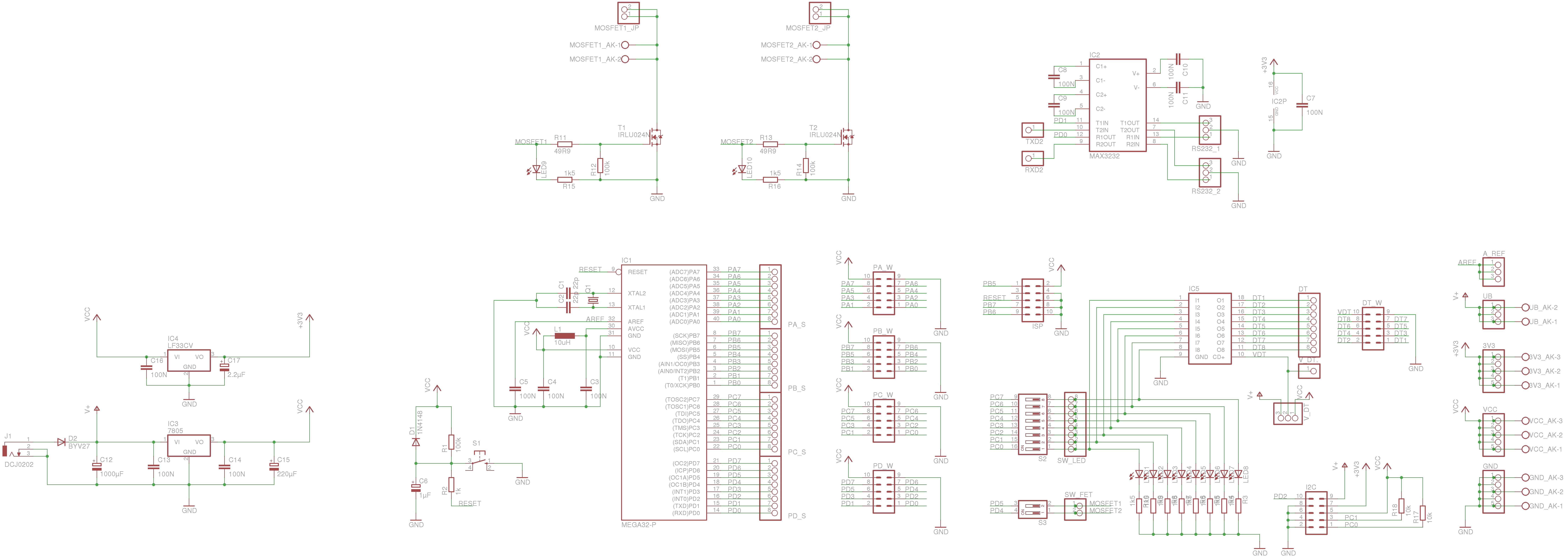

von deko (Gast)
der Max3232 ist Pinkompatibel wie ich gerade sehe und nutzt auch 100nF
Kondensatoren
Er wird mit 3,3V betrieben? erkennt dann mein µC mit 5V auch noch sicher
ein High und macht der Max3232 bei einen VCC von 3,3V auch einen Input
von 5V mit?
Danke
von deko (Gast)
Ok ich habe das ganze nochmal überarbeitet.
- Ein Darlington-Array ist dazugekommen
- Max232 durch Max3232 ersetzt
- Mosfetbeschaltung wurde geändert
- I2C Port ist dazugekommen
- Beschaltung von LF33CV wurde geändert
LEDs sind 2mA low current
schaut bitte nochmal drüber
Ich danke euch
von Andreas M. (elektronenbremser)
R2 (Angstwiderstand?) kannst du dir sparen, für R1 sind 10k OK, 100k
etwas hoch gegriffen.

deko schrieb:
> Kondensatoren
> von 5V mit?
Tu Dir den Gefallen und lies bitte von jedem Baustein, den Du nutzt,
vorher das Datenblatt. Der 3232 läuft sowohl mit 3.3V als auch mit 5V.
Schau ins Datenblatt wegen der Kondensatorwerte. Kleine keramische
Kondensatoren reichen.
Auch ein Mega 324PA läuft sowohl mit 3.3V als auch mit 5V, wenn auch bei
3.3V nur bis 12MHz, bei 5V bis 20 MHz. Wenn Du also klug bist, machst Du
Deine Versorgungsspannung umschaltbar, sodass Du beide Möglichkeiten
hast. Du siehst es ja beim STK500, bei dem Du ja auch die
Versorgungsspannung einstellen kannst. Den Quarz kannst Du steckbar
machen.
Damit Deine LEDs immer gleich hell leuchten und die MOSFETs und die
Treiber auch bei 3.3V sicher durchschalten, nimmst Du einfach 74HCT541
als Pegelwandler, die Du mit 5V fest betreibst. Bei HCT passt die
Schaltschwelle sowohl für 3.3V als auch für 5V Signale. 74HCT540 ist das
ganze in invertierend.
