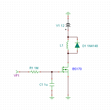

von Delai (Gast)
So kannst du es machen...
von Dominik S. (x-domi-x)
Danke für die Schaltung ;)
Die gefällt mir mehr, als die IC lösung. (Den IC bekomme ich leider
nicht bei dem Onlineshop, wo ich sonst auch immer einkaufe)
Wie lange ist die Einschaltverzögerung bei dieser Schaltung ungefähr?
Ein bis zwei Sekunden währen optimal.
Wie würde sich eine Ausschaltverzögerung mit ein bis zwei Sekunden (ohne
iC-JE) machen lassen?
MfG Domi
von Delai (Gast)
1M und 1µ ergibt eine Zeitkonstante von 1sec. Das Einschalten dauert
etwas kürzer als 1sec, das Auschalten etwas länger als 1sec.
Wenn beides länger dauern soll, einfach einen 2µ2 Cap verwenden. Am
besten Foliencaps (MKS2 o.ä.) einsetzen.

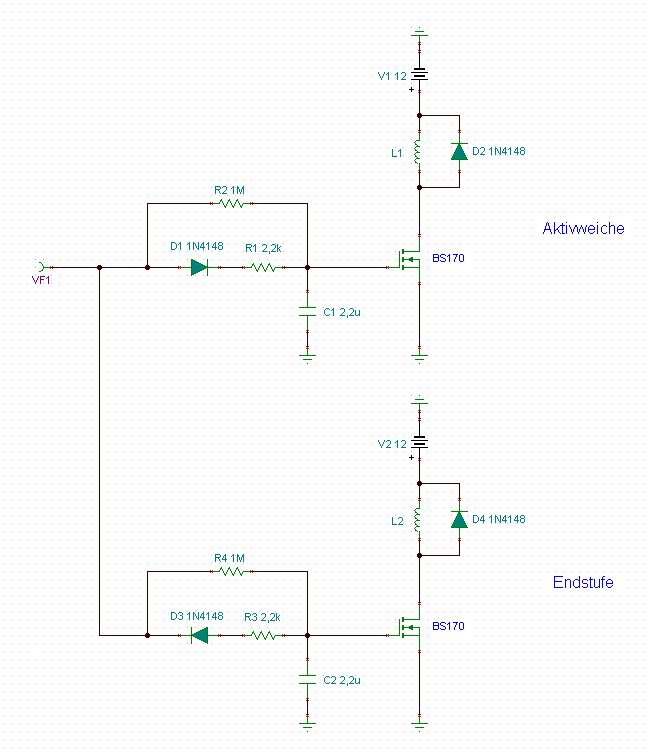

Ok... Für das benötige ich es genau:
Ich habe einen A/V Receiver. Dieser Besitzt einen Trigger ausgang. Der
ist dafür gedacht, damit andere Geräte (z.B. DVD Player) automatisch mit
dem A/V-Receiver ein und ausgeschaltet werden. Sobald der A/V-Receiver
eingeschaltet wird, liegen 12V am Triggerausgang an, nach dem
Ausschalten liegt keine Spannung mehr an. Der Triggerausgang ist mit
maximal 0,1A belastbar.
Ich möchte damit eine Aktivweiche und eine Endstufe einschalten (Indem
ich die Stromzufur schließe bzw. unterbreche.
Die Aktivweiche soll gleich mit dem A/V-R mit einschalten und ~2sec nach
dem Ausschalten des A/V-R ausschalten.
Der Verstärker soll ~2sec nach dem Einschalten des A/V-R einschalten und
beim Ausschalten des A/V-R sofort ausschalten.
Kurz und bündig:
Schaltung für Aktivweiche:
Sobald 12V anliegen, soll ein Relais sofort angezogen werden.
Sobald 0V anliegen, soll das Relais ~ 2sec verzögert abfallen.
Schaltung für Endstufe:
Sobald 12V anliegen, soll ein Relais ~ 2sec verzögert angezogen werden.
Sobald 0V anliegen, soll das Relais sofort abfallen.
Deshalb möchte ich zwei getrennte Schaltungen: eine Ein- und eine
Ausschaltverzögerung ;)
MfG Domi

von Delai (Gast)
>Hat keiner eine Idee, wie sich so etwas halbwegs einfach mit "normalen"
>Bauteilen machen lässt?
Dann eben so wie im Anhang...
Danke!! ;)
Kann ich die Verzögerungs dauer durch das ändern eines Widerstandes
ändern?
Wenn ja, welcher Wert enspricht welcher Zeit in Sekunden?
MfG Domi
von Dietrich L. (dietrichl)
Die Zeiten lassen sich nur schlecht errechnen, da die Schaltschwellen
von FETs große Toleranzen haben. D.h.: ausprobieren. Sehr genau und
stabil sind die Zeiten allerding auch dann nicht.
Ansonsten sind in Delais Schaltung für die Zeiten R2 und C1 bzw. R4 und
C2 verantwortlich.
Gruß Dietrich
von Delai (Gast)
>ändern?
Die 2k2 Widerstände sollen nur die Ströme begrenzen. Die entsprechenden
Zeitkonstanten betragen rund 5msec, ergeben also kaum eine zusätzliche
Verzögerung.
Die größere Zeitkonstante wird durch die 1M Widerstände erzielt (1MOhm x
2,2µF = 2,2sec). Die 1M Widerstände kannst du natürlich ändern.
Genau.
>Sehr genau und stabil sind die Zeiten allerding auch dann nicht.
Darum geht es hier aber auch garnicht.
Aha, also entweder den Kondensator oder den 1M Widerstand vergrößern um
die Zeitspanne zu vergrößern?
Und die beiden Werte multipliziert ergeben ungefähr die Zeit in
Sekunden?
Soweit so gut, dann werde ich mich mal ans entwerfen der Platine machen.
Vielen Danke an Delai aund natürlich auch alle anderen für eure Hilfe ;)
So, ich habe das auch mal gezeichnet (in Eagle) um die Platine zu
entwerfen.
Könnt ihr bitte schnell noch nen Blick über den Schaltplan werfen?
Müsste alles stimmen, oder?
Mit dem Trimmer müsste ich die Zeit zwischen 1 und 2 Sekunden einstellen
können, oder?
Kann ich für C1 und C2 nen polaren Elko nehmen? Delai hat in seinem
Schaltplan unpolare Kondensatoren eingezeichnet.
MfG Domi
von Delai (Gast)
Ich hatte ja schon geschrieben, daß du Folienkondensatoren verwenden
solltest. Elkos sind hier nicht zu gebrauchen, weil sie erhebliche
Toleranzen und Leckströme haben.
Welche Zeitkonstanten du brauchst, kannst du mit Hilfe des
exponentiellen Lade- und Entladegesetz für RC-Glieder leicht selbst
abschätzen. Dann kannst du auf die unzuverlässigen, hochohmigen Trimmer
verzichten. Du mußt dabei einfach nur die Schwellenspannung des BS170
berücksichtigen, die bei rund 3V liegt. Eine schnelle Simulation zeigt,
daß 1M und 2µ2 rund 0,6sec brauchen für ein Anstieg auf 3V und 3,0 sec
für eine Abfall auf 3V. Für eine Anstiegszeit von 1sec bräuchtest du
also 1M5 und 2µ2 und für eine Abfallzeit von 1sec 750k und 1µ.
von Delai (Gast)
Hier noch die Simulation...
Danke für deine Schnelle Antwort.
Aber wenn ich ehrlich bin, hast du mich damit nur mehr verwirrt als
geholfen.
Sofern ich deinen Post richtig verstanden habe, habe ich die Schaltung
entsprechend verändert (siehe Anhang).
Ich möchte genau diese Funktionen:
-Sobald 12V anliegen, soll ein Relais sofort angezogen werden.
-Sobald 0V anliegen, soll das Relais 1sec verzögert abfallen.
-Sobald 12V anliegen, soll ein Relais 1sec verzögert angezogen werden.
-Sobald 0V anliegen, soll das Relais sofort abfallen.
Würde das die Schaltung so machen?
Ursprünglich hast du mir ja diese Schaltung gegeben:
Beitrag "Re: Einschaltverzögerung bzw. Auschaltverzögerung für Relais"
Die macht das doch genau so, mit ~2sec ein- bzw. ausschaltverzögerung,
oder?
Und wenn ich die 1M Widerstände auf 0,5M reduziere müsste ich ~1sec
verzögerung haben, oder nicht? (Siehe zweiter Schaltplan im Anhang).
von Delai (Gast)
Wie jetzt? Ist die Schaltung (im Anhang) genauer, als die, die du mir
ursprünglich gegeben hast?
Wie lange verzögert die Schaltung im Anhang jetzt das ein bzw. das
Ausschalten?

von Delai (Gast)
Ja.
>Ausschalten?
Jeweils 1sec, wie du es wolltest.
>Ich würde die Bauteile gerne heute noch bestellen.
Vergiß nicht, daß es da immer noch Toleranzen gibt und die Schaltung
gegebenenfalls angepaßt werden muß. Also bestelle noch ein paar andere
Widerstandswerte...
Die Dioden sollten übrigens direkt bei den Relais montiert werden. Es
gibt auch Relais, die diese Dioden schon beinhalten.
Ich habe die Schaltung heute auf einem Lochraster aufgebaut (der
Fräsbohrplotter zickte).
Soweit so gut, alles fertig.
Das einschalten funktioniert genau so wie es soll.
Nur wenn ich die 12V Triggerspannung wegnehme passiert garnichts - an
den Relais liegen weiterhin 12V an. Und wenn ich die Versorgungsspannung
der Schaltung wegnehme fallen beide Relais gleichzeitig ab (irgendwie
logisch). Wenn ich dann die Versorgungsspannung wieder anlege, schalten
sich beide Relais gleich wieder von aleine ein!?
Irgendwas passt da nicht. Die verdrahtung habe ich mir nochmals
angesehen - ich konnte keine Fehler finden...
An was könnte das Problem liegen?
MfG Domi
von slow (Gast)
Wie werden die Cs vor den FET entladen?
Nicht zu erkennen. So speichern sie ihre Spannung und beim nur
kurzzeitigen Ausschalten haben sie keine verzögernde Wirkung.
von slow (Gast)
Die Dioden V1 und V2 sind wohl dazu vorgesehen, die Kondensatoren zu
entladen. V1 ist falsch gepolt. Wenn Du die 12 Volt nur wegklemmst, so
habne sie aber keine Wirkung.
Die Schaltung ist stark verbesserungswürdig. Sie geht einmal beim ersten
Einschalten. Dann erst wieder nachlangem Ausschalten, wenn die Cs über
parasitäre Effekte entladen werden.
Dreh also V1 um, schließ zwischen +12V und GND einen Widerstand, sagen
wir mal 10 bis 20 kOhman. Dann klappts auch beim zweiten Einschalten.
Das mit dem Widerstand habe ich probiert, das hat nichts geholfen.
Aber wieso die Diode umdrehen?? Ich dachte, V1 und V2 sind bestandteil
für das Ein bzw. Ausschaltverzögern?
Mir ist folgendes aufgefallen:
Wenn ich die Triggerspannung wegnehme und C2 oder C3 kurzschließe, fällt
zuerst das Relais für die Endstufe und ca. 2sec späer das für die
Aktivweiche ab. (wenn die Zeitspanne etwas kürzer währe, währe es ganau
das, was ich möchte)
Also ich würde sagen nen Widerstand paralell zu C1/C2 um das ausschalten
zu "starten" und einen paralell zu C1 um die Zeitspanne von ~2sec
halbieren zu können.
Aber das würde doch auch das Einschalten beeinflussen, oder?
MfG Domi
von Delai (Gast)
Das Problem ist wahrscheinlich das Triggersignal, das nicht auf 0V
abfällt. Löte mal vom Triggereingang einen Widerstand von 470R nach
Masse.
Triggersignal fällt auf unter 1mV ab, daran liegt es aber nicht (ich
kann die Verbindung auch komplett trennen habe ich das selbe Problem).
Aber ich bin der Lösung schon sehr nahe - bin noch am experimentieren.
Wenn das Ergebnis brauchbar ist, poste ich den aktuellen Schaltplan ;)
MfG Domi
von Delai (Gast)
>Triggersignal fällt auf unter 1mV ab,...
Ja, weil dann der Widerstand deines Multimeters das Signal runterzieht!
Dieses Einschaltplus ist hier wohl ein 12V Signal, das einfach nur zu
oder abgeschaltet wird, wie mit einem Relais. Wenn die 12V angeschaltet
sind, funktioniert alles ok, aber wenn die 12V ausgeschaltet sind,
können sich die Caps nicht entladen. Da brauchst du schon einen
Widerstand nach Masse. Deswegen mein Tipp mit dem 470R Widerstand vom
Triggersignal nach Masse, und zwar direkt am Eingang deiner Schaltung.
Momentan ist die Schaltung so wie im Anhang zu sehen aufgebaut, und es
funzt alles so wie ich will :D
Vielen Dank für eure Hilfe!! ;)
von Delai (Gast)
Mit R7 baust du einen zusätzlichen Spannungsteiler ein, der Q2 eventuell
daran hindert vollständig durchzuschalten. Ich würde R7 weglassen und
dafür R6 verkleinern.
An beiden Relais liegen 11,7V an.
Am Q2 liegen 3,6V an. Reicht das nicht?
Gate Threshold Voltage soll laut Datenblatt bei 2V typical bzw 3V
maximal liegen. Das ist doch die Spannung ab der er durchschaltet, oder?
MfG Domi
von Delaii (Gast)
MOSFETs haben große Toleranzen. Es mag sein, daß das bei deinem
speziellen Typ jetzt gerade reicht, aber 3,6V sind in der Regel zu wenig
für vollständiges Durchschalten. R7 ist für die Funktion der Schaltung
ja auch garnicht nötig.
Ok, ich werde das noch ändern, aber warscheinlich nicht mehr heute. ;)
MfG Domi
