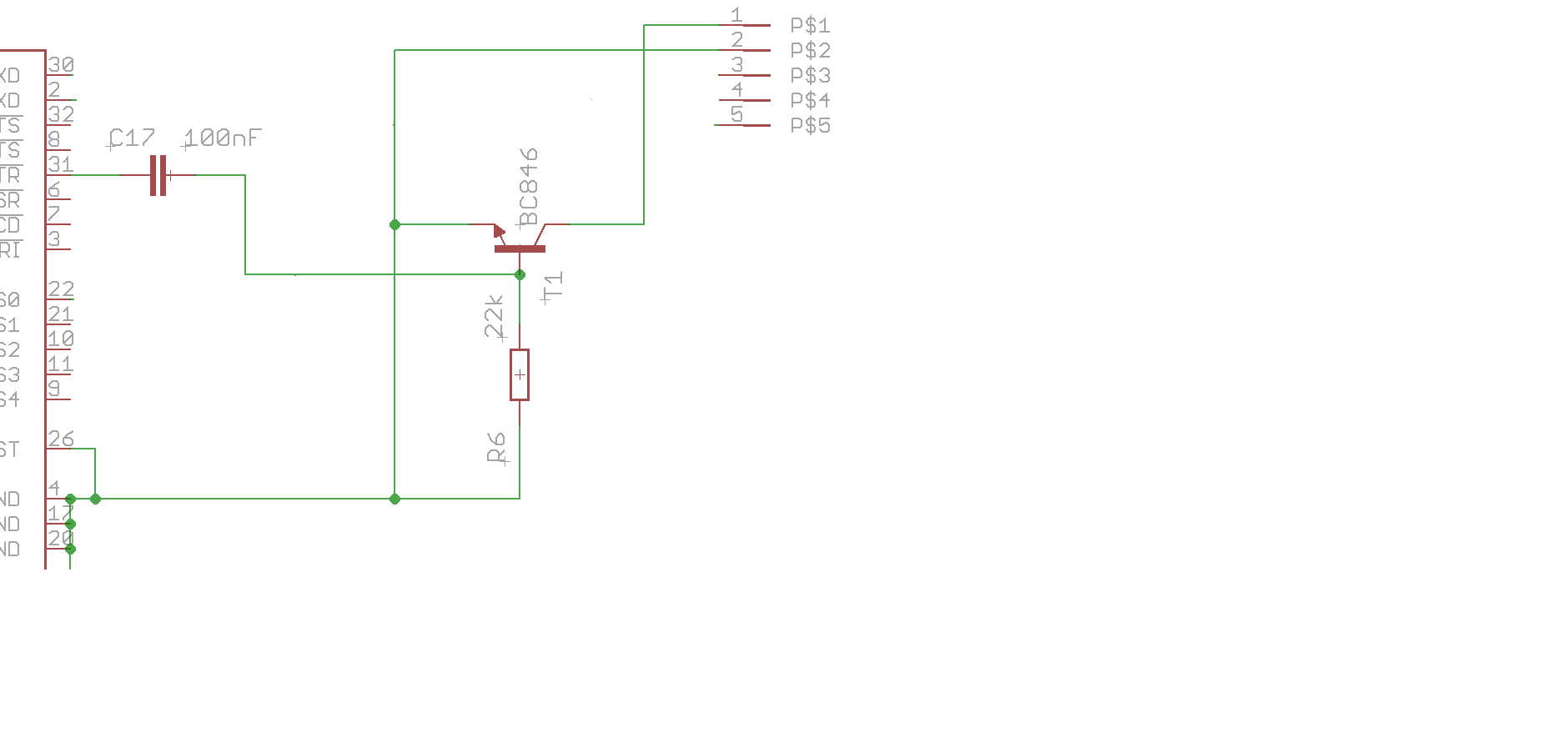

Hallo Leute,
Habe folgende Schaltung vorliegen (siehe Bild) jetzt kann ich die
Funktion nicht 100% nachvollziehen. Sehe ich richtig das wenn der DTR
Ausgang toggelt der Kondensator sich auflädt und somit den Transistor
durchschalten der dann den Kollektor (Pin1) auf masse zieht? Ist die
maximale Zeitkonstante des auf/ entlade Vorgangs des Kondensator 2,2 ms?

Sind gegenüber der Originalschlatung Teile weggelassen, so rund um den
"Vielbeiner"?
Wenn ich die abgeschnittenen Bezeichnung richtig interpretiere, hängt
das an der Leitung DTR einer seriellen Schnittstelle.
Der Transistor wird so geschaltet aus jeder positiven Flanke auf DTR
einen kurzen Impuls erzeugen - vorausgesetzt an P$2 hängt irgendwas, das
"nqch oben" zieht.
Die Zeitkonstante ist (zumindest für mich) nicht so einfach zu
bestimmen. Oberhalb von Ube fließt so viel Strom, wie der Vielbeiner
liefern kann, darunter greift die normale Formel, vermutlich ist der
Basisstrom vernachlässigbar. Meine altgediente TTT von 1977 kennt diesen
Transistor nicht :-(
Negative Flanken von DTR bewirken nur, dass der Transistor wieder
sperrt, sollte er aufgrund der Zeitkonstante noch leitend sein.
Die Funktion ist einfach. Aber die Schaltung tendiert Richtung
"hingebastelter Murks"...
Zur Funktion:
Statisch: grundsätzlich sperrt der Transistor ohne Signal am Pin 31.
Dynamisch wenn am Pin 31 mal eine 0-1 Flanke kommt, dann leitet der
Transistor für eine unbestimmte Zeit (hauptsächlich abhängig vom
Bahnwiderstand des ICs) bis der Kondensator umgeladen ist. Danach muß
der Pin 31 wieder mindestens 5-10ms low sein, bevor der nächste kurze
Einschaltimpuls kommen darf...

hallo danke für das feedback,
nochmal zu der Schaltung bei dem Pin 31 DTR-Leitung ist das Singnal beim
Software Start auf high (3,3 V) beim initialisieren vom dem Display
welches an dem Stecker angeschlossen ist wird DTR auf low gesetz (0V)
Was passiert am Transistor bzw am Kollektor welches Signal liegt am
Stecker  1 an (Pin 1 vom Stecker ist normal auf high (3,3V) das ist der
RESET eingang des Grafikprozessors vom Display. Was passiert an der
Basis vom dem T1 wenn das DTR signal auf low zieht wird in dem Moment
der Kondensator negativ umgeladen, sodass an der Basis eine negative
Entladungskurve (e-Funktion) zusehen ist? oder sehe ich das falsch?

... und könnte ein Problem werden, wenn die Low-Phasen von DTR "zu kurz"
sind.
Wenn fehlende Impulse an P$1 nach Impulsen an DTR dein Problem sind,
schalte eine Diode mit kleiner Durchlassspannung (Shottky oder
Germanium) in Durchlassrichtung von Emitter zur Basis. Das würde
negative Ladung von C17 weitgehend verhindern, und sicherstellen, dass
die nächste positive Flanke den Transistor sicher durchschaltet.
