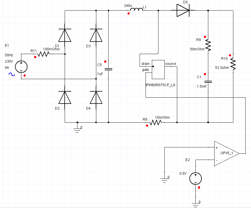

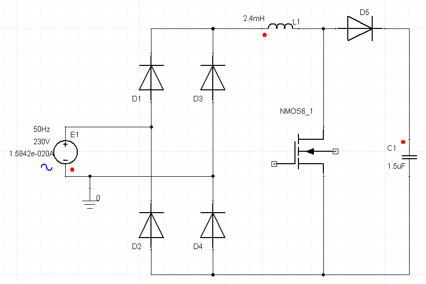

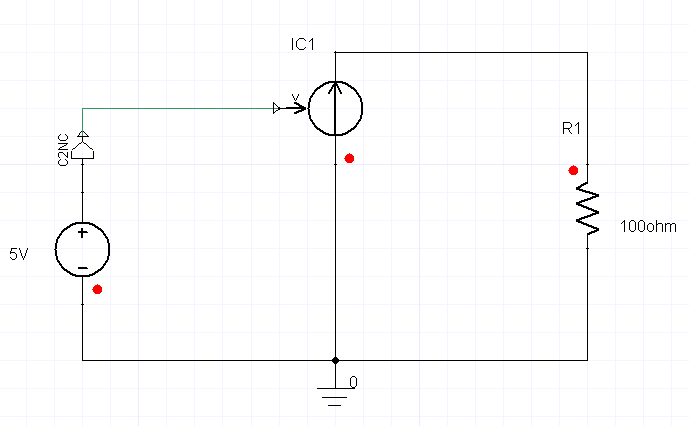

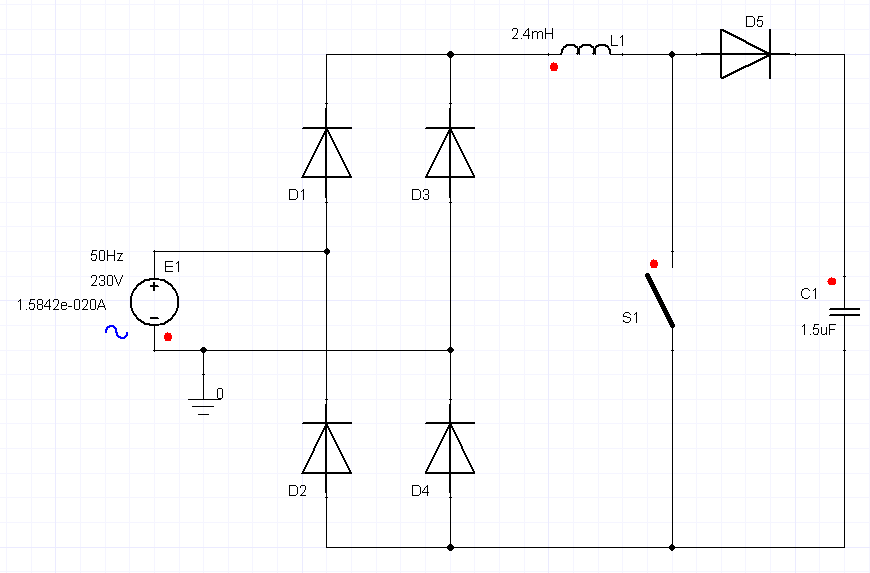

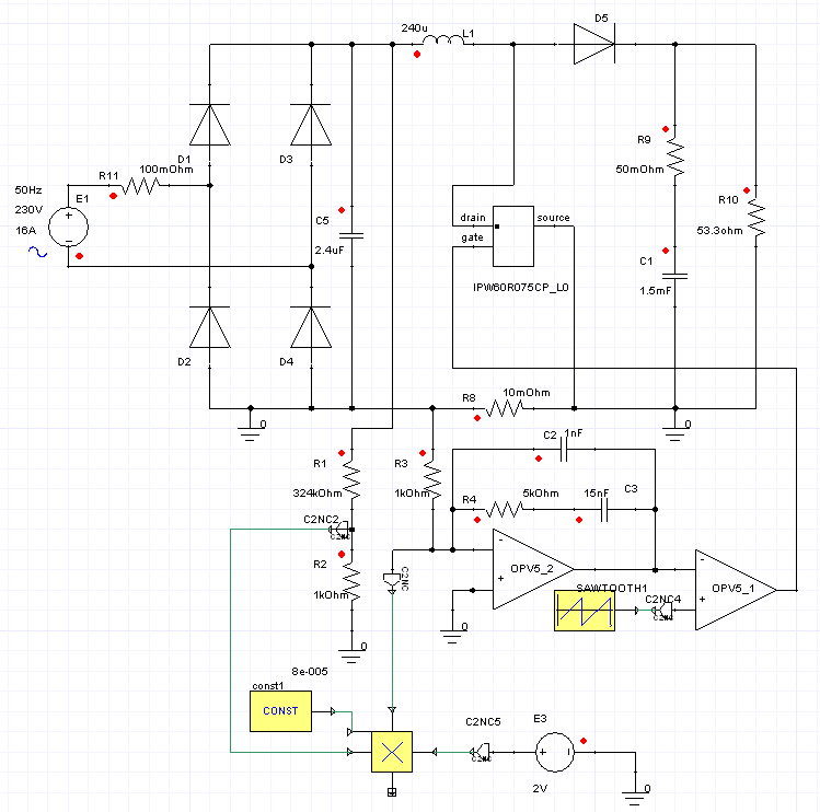

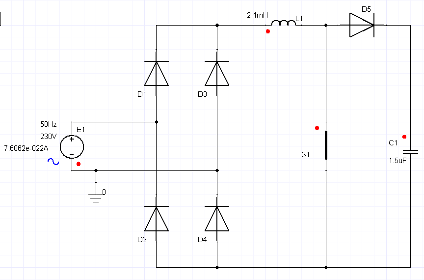

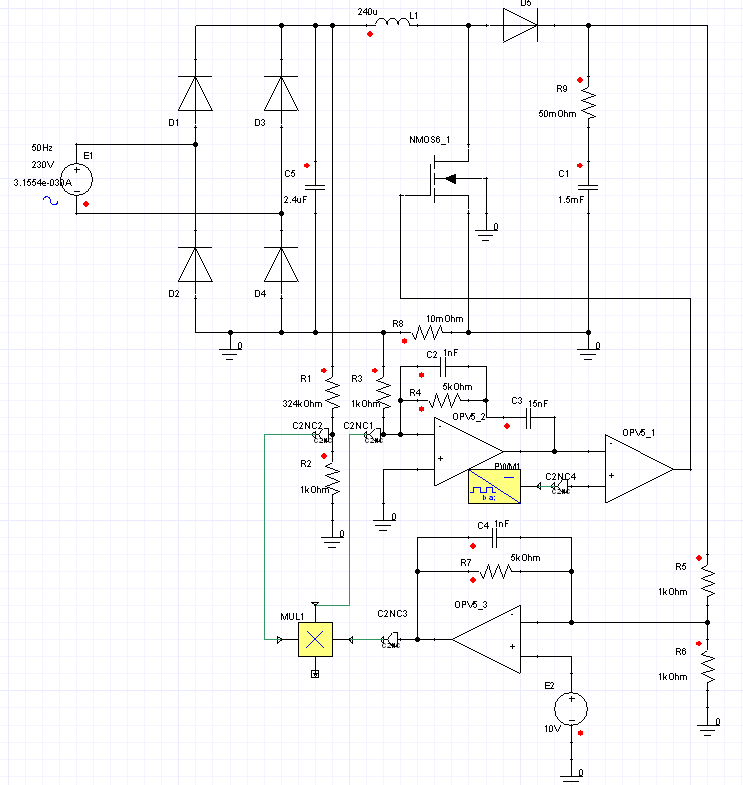

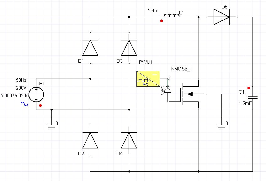

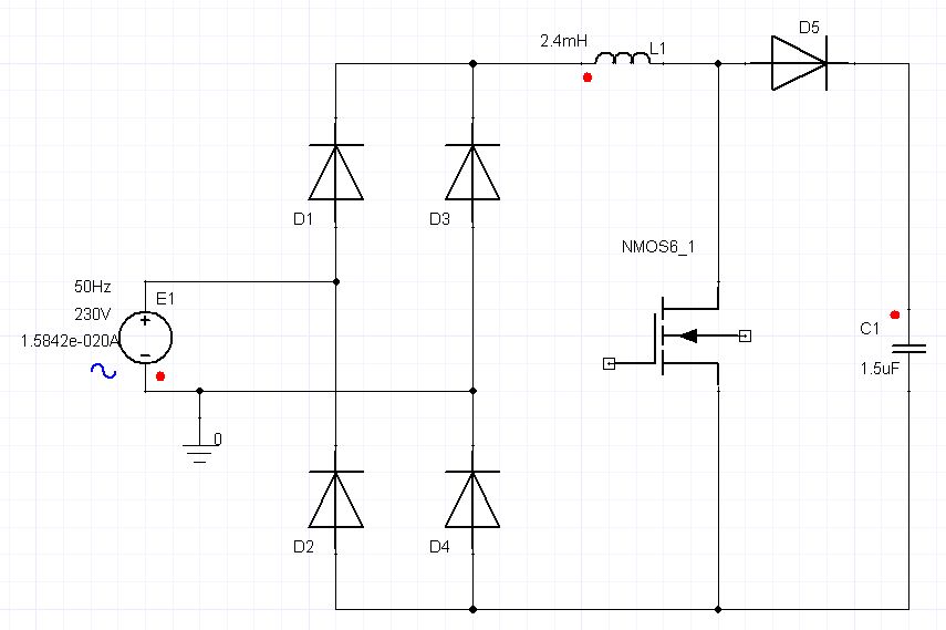

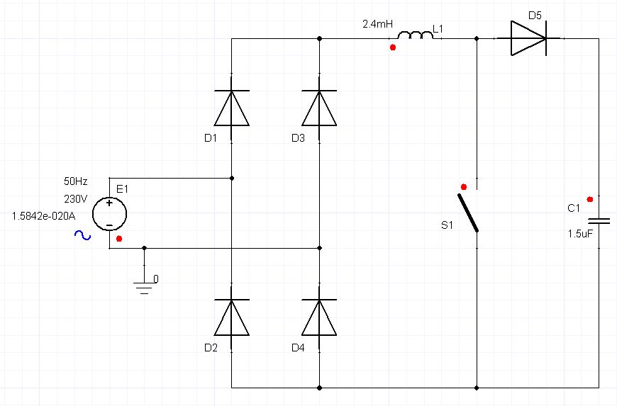

Hi leute,

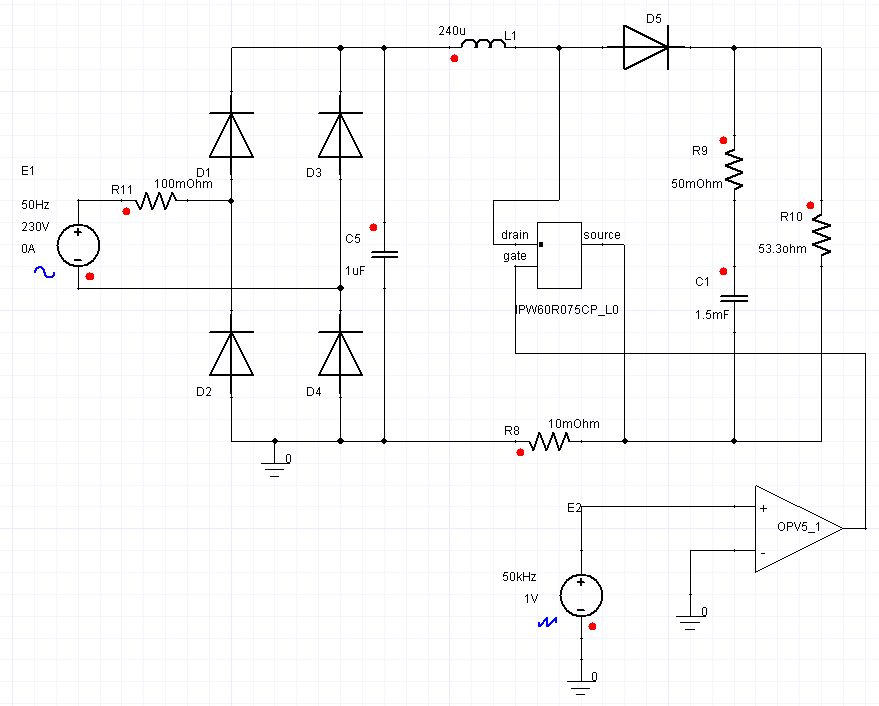

ich bin grad dabei eine PFC-Schaltung zu simulieren, weiß aber nicht
genau wie ich das anstellen soll..
ich habe die schaltung mal aufgebaut mit einem Transistor. Den dritten
pin vom Transistor habe ich mit einer Spannungsquelle verbunden und
einen pulse draufgegeben. dabei habe ich die zeitwerte vom tranistor
genommen, wusste aber nicht was ich für Von und Vinitial einsetze.
und ich weiß auch nicht ob ich das mit pulse richtig gemacht habe, weil
ich nicht sicher war wie ich den transistor ansteuern muss..
könntet ihr mal schauen, ob das so korrekt ist?
dankeschön

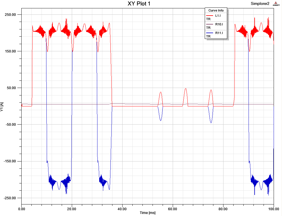

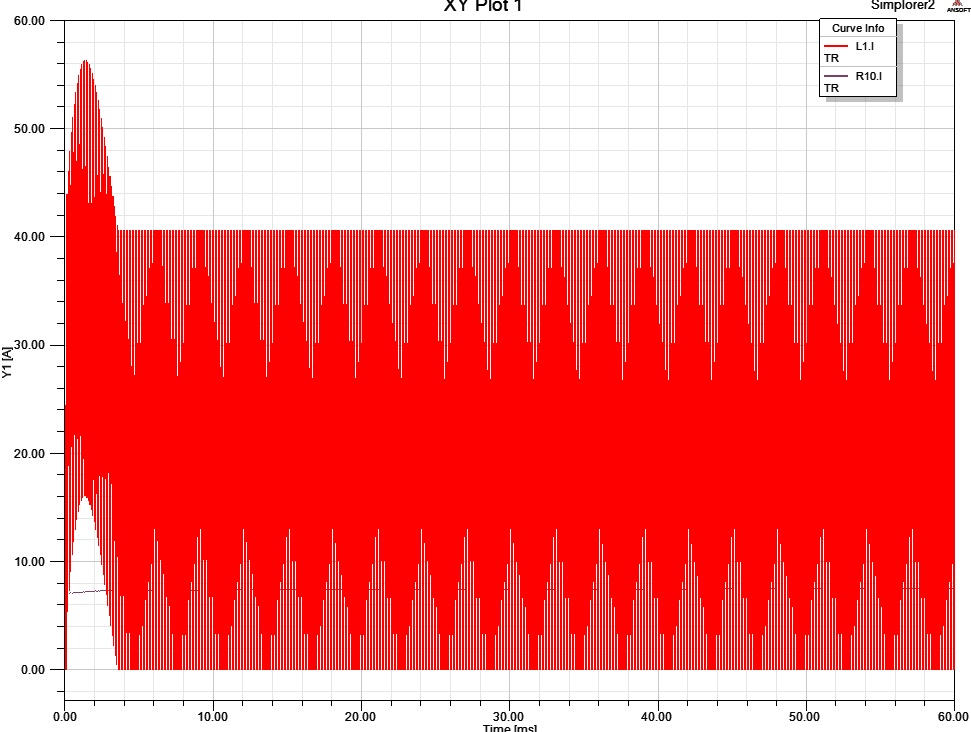

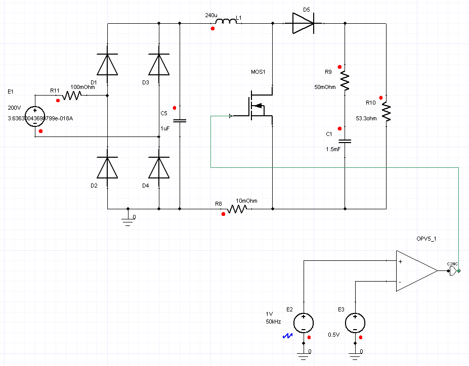

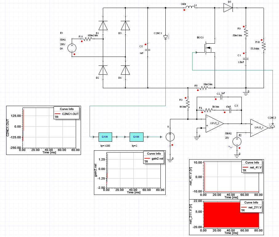

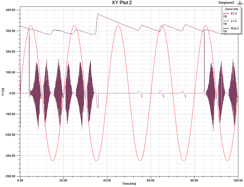

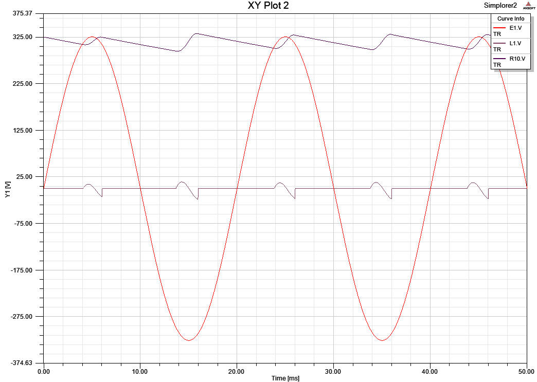

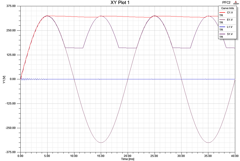

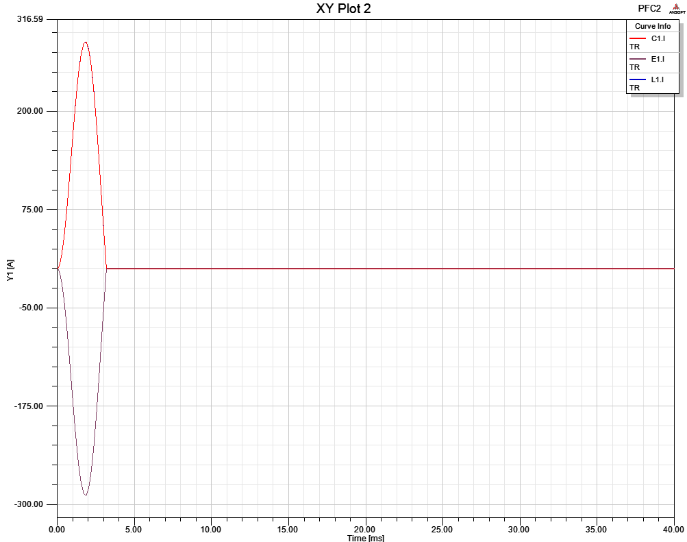

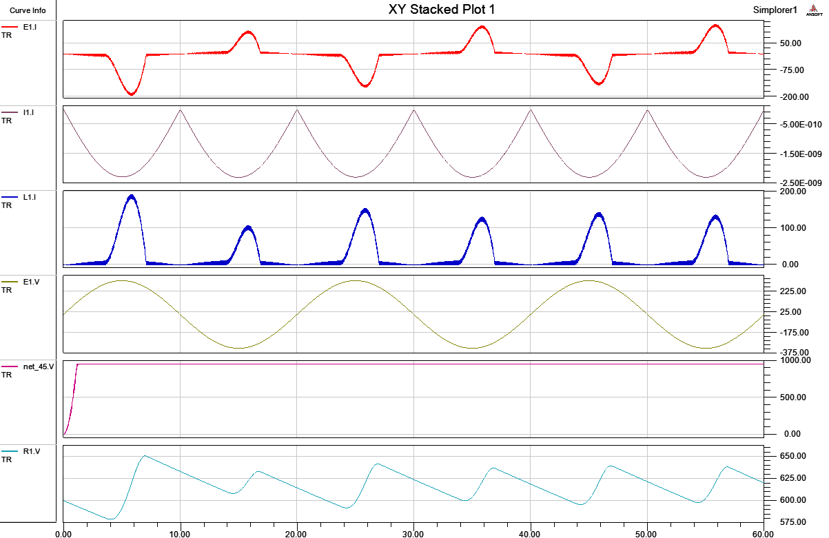

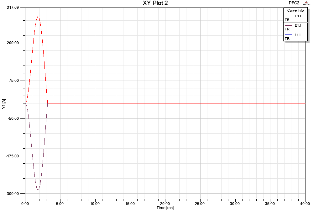

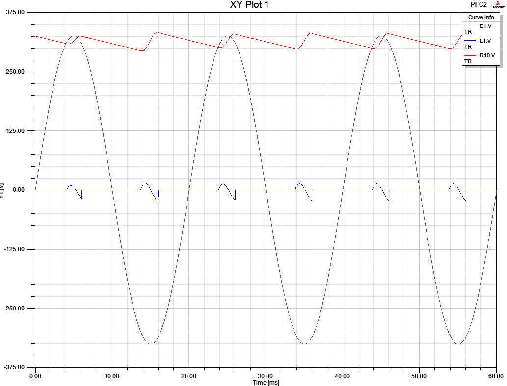

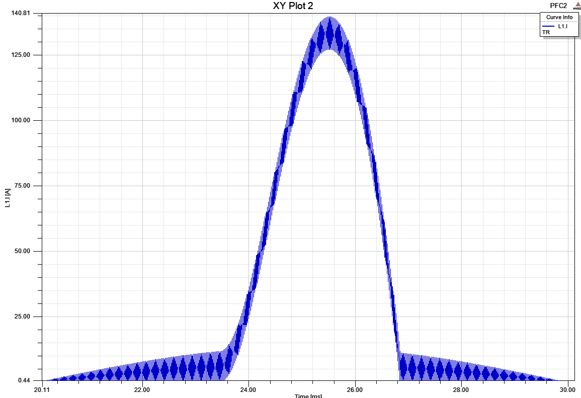

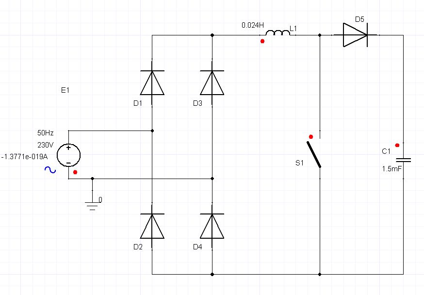

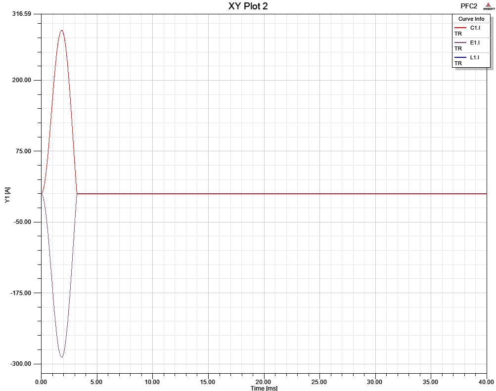

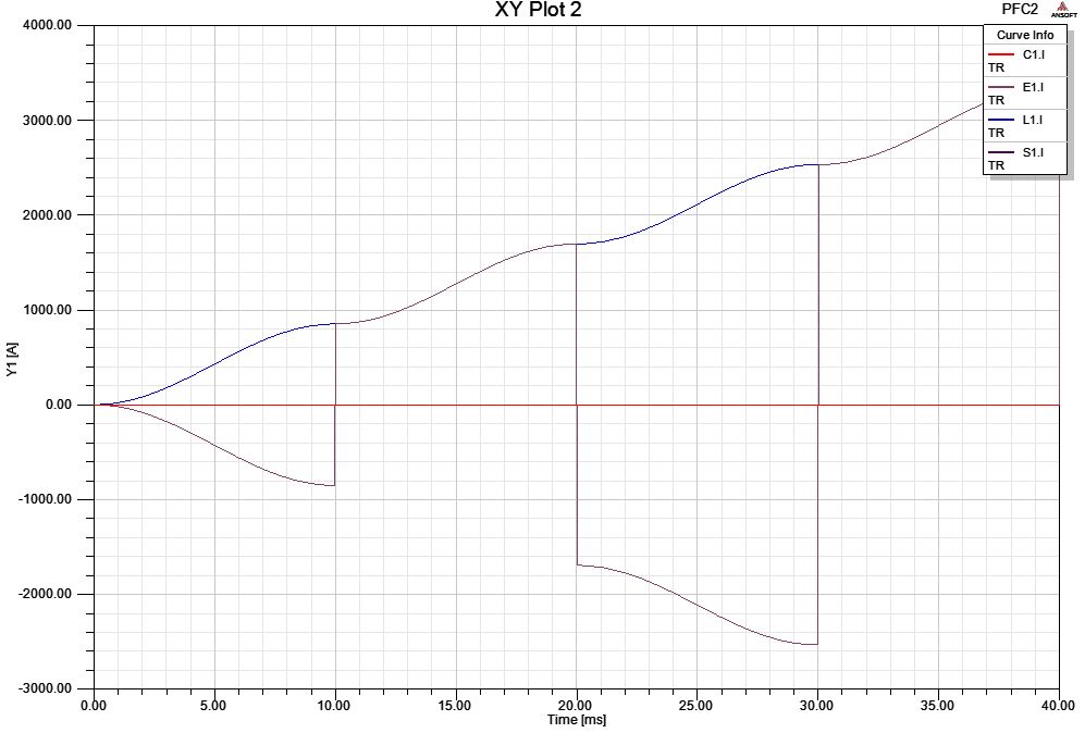

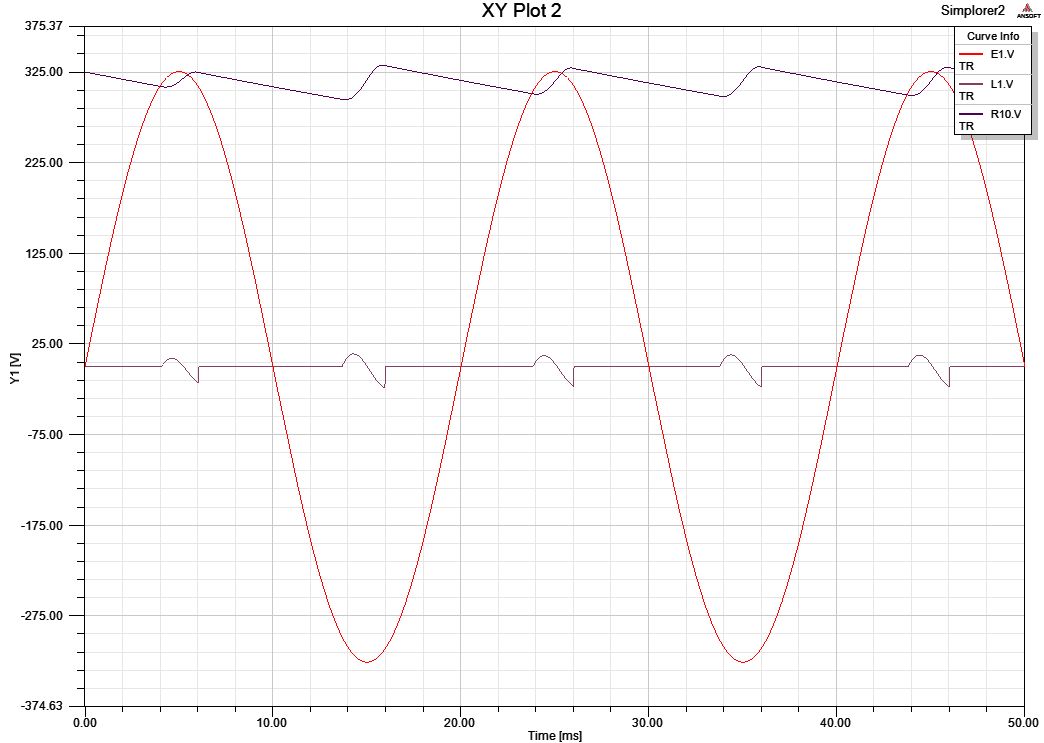

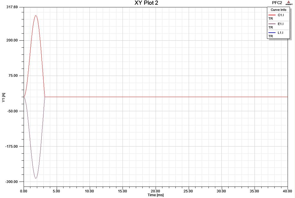

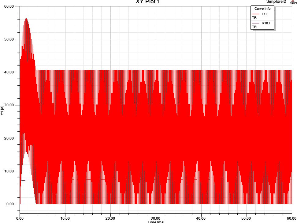

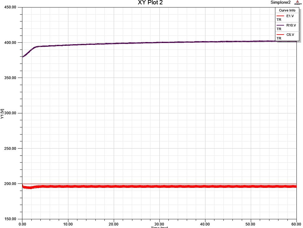

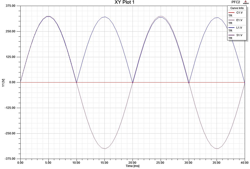

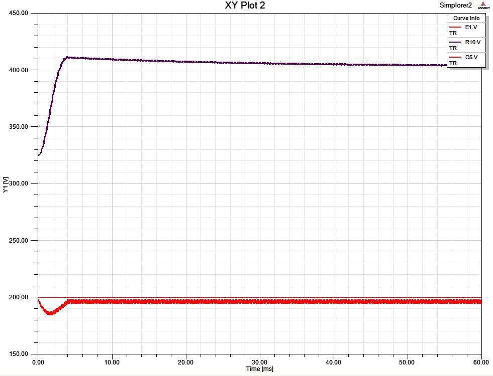

von Jürgen S. (rifay)

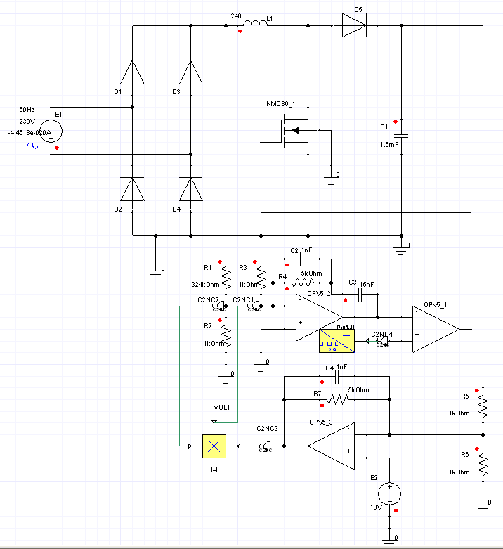

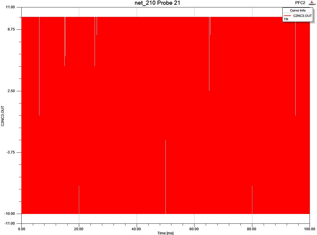

ich habe die schaltung jetzt nochmal aufgebaut bei simplorer, aber
diesmal mit einem normalen schalter. wenn der schalter offen ist kommen
solche kurvenverläufe dabei raus.. ist das so ok oder sollte da was
anderes raus kommen? ich bitte um tipps und hilfe..

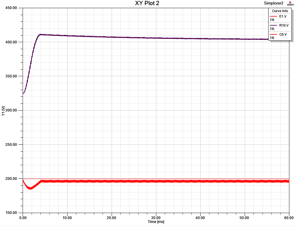

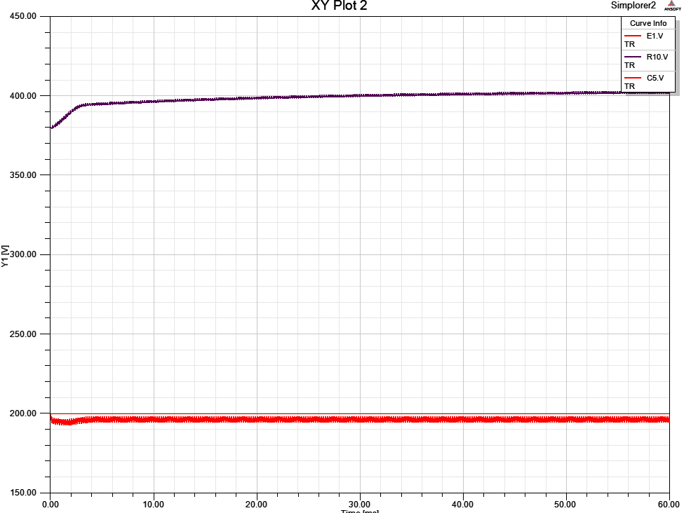

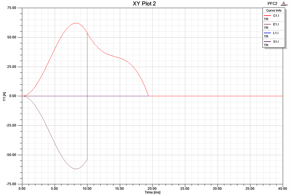

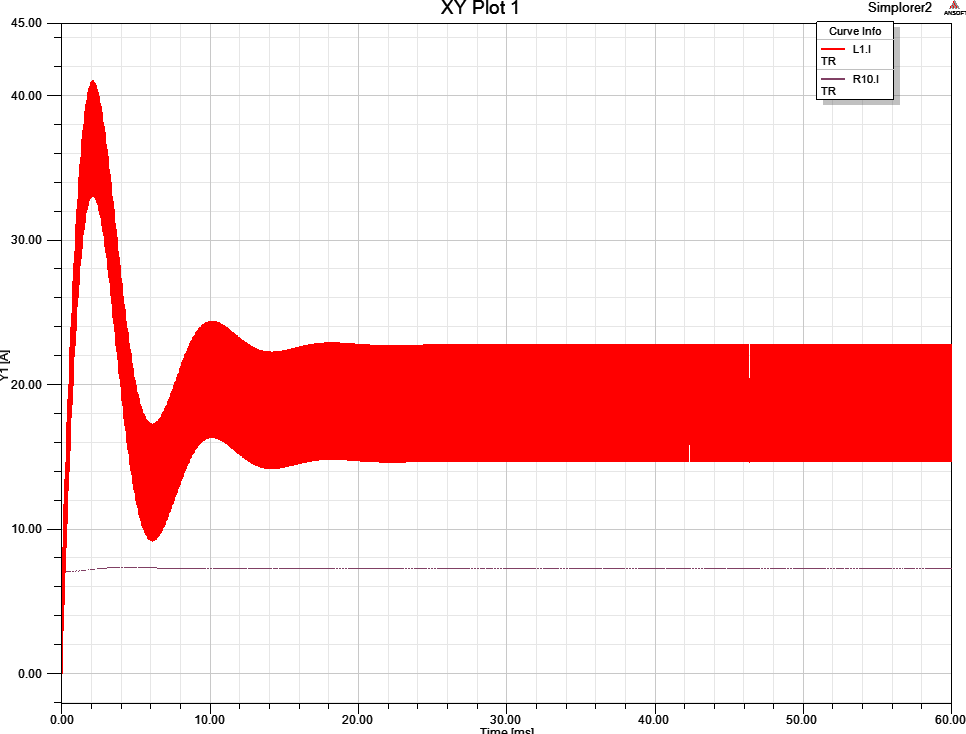

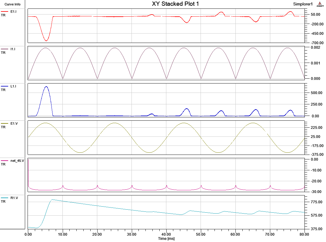

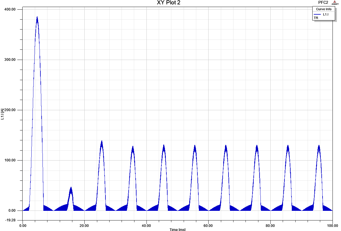

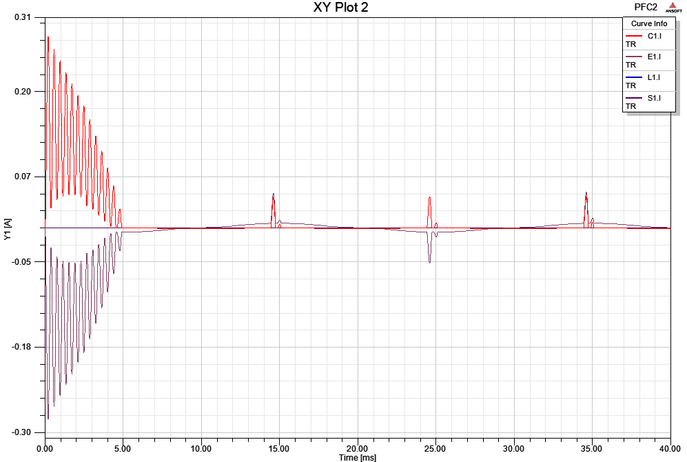

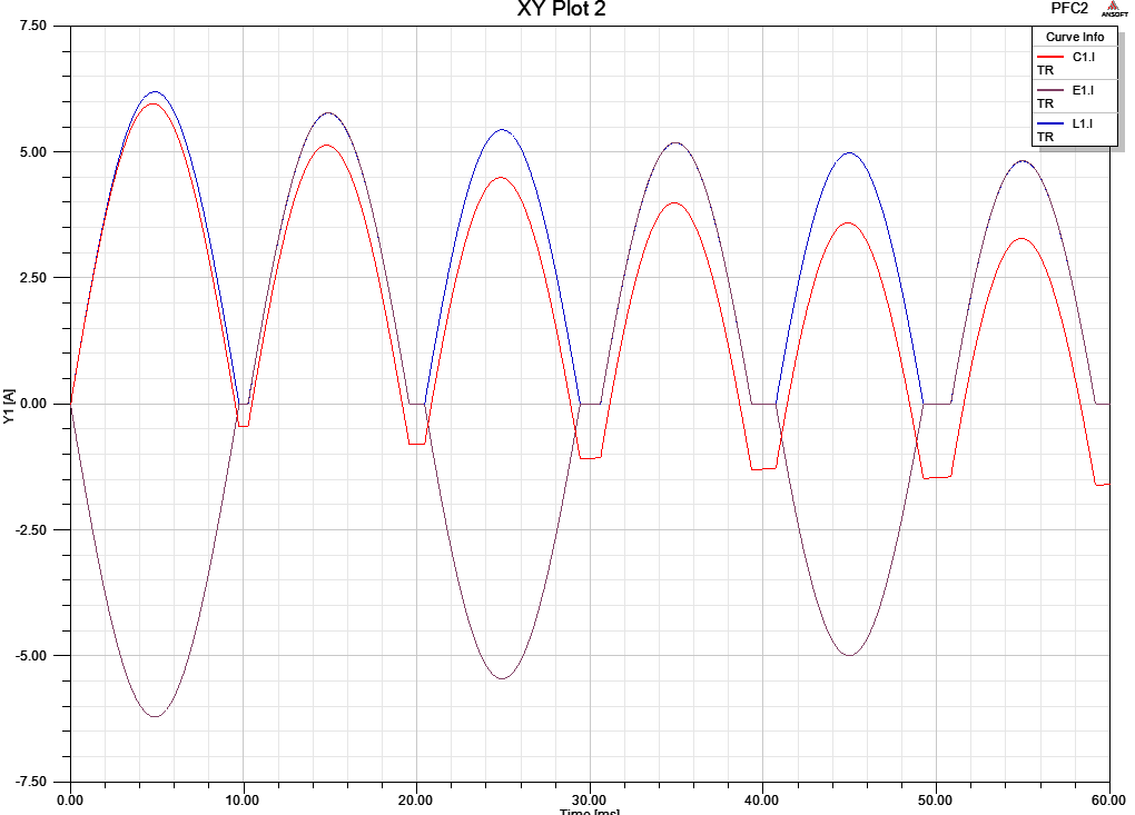

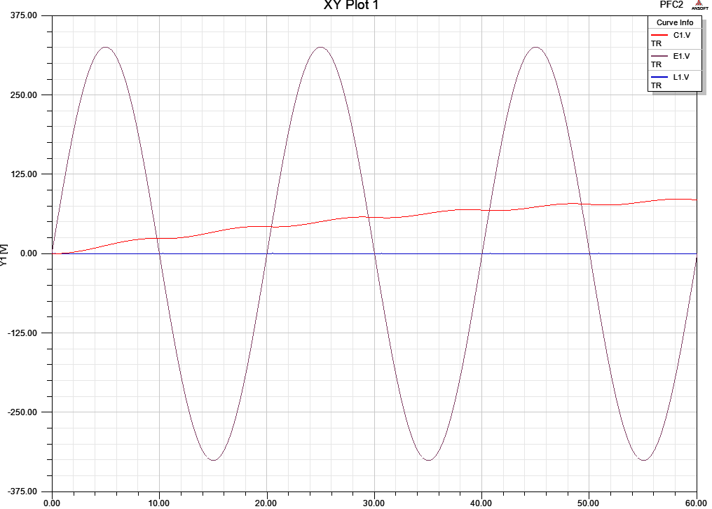

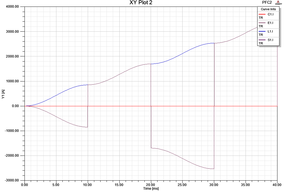

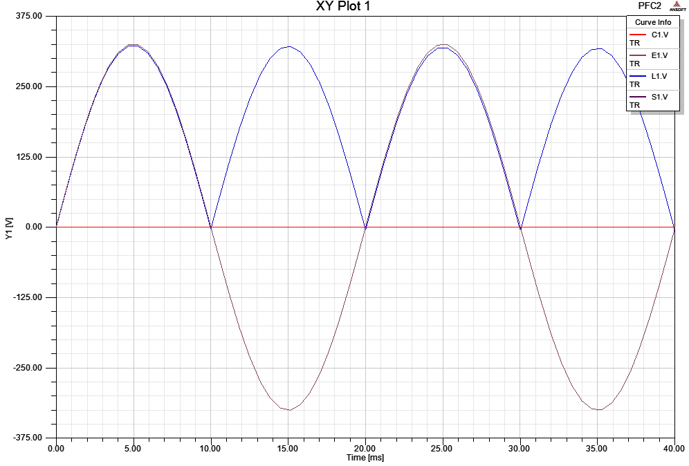

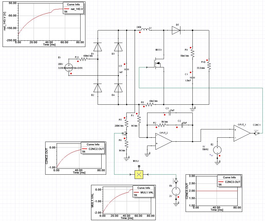

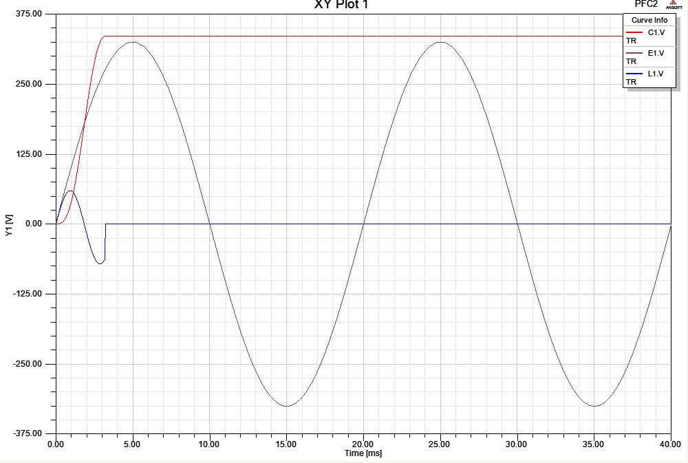

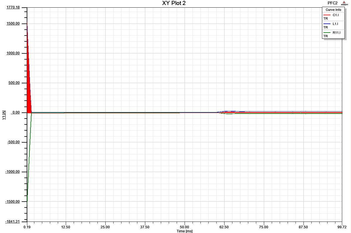

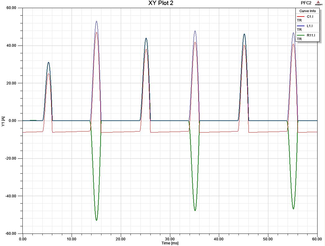

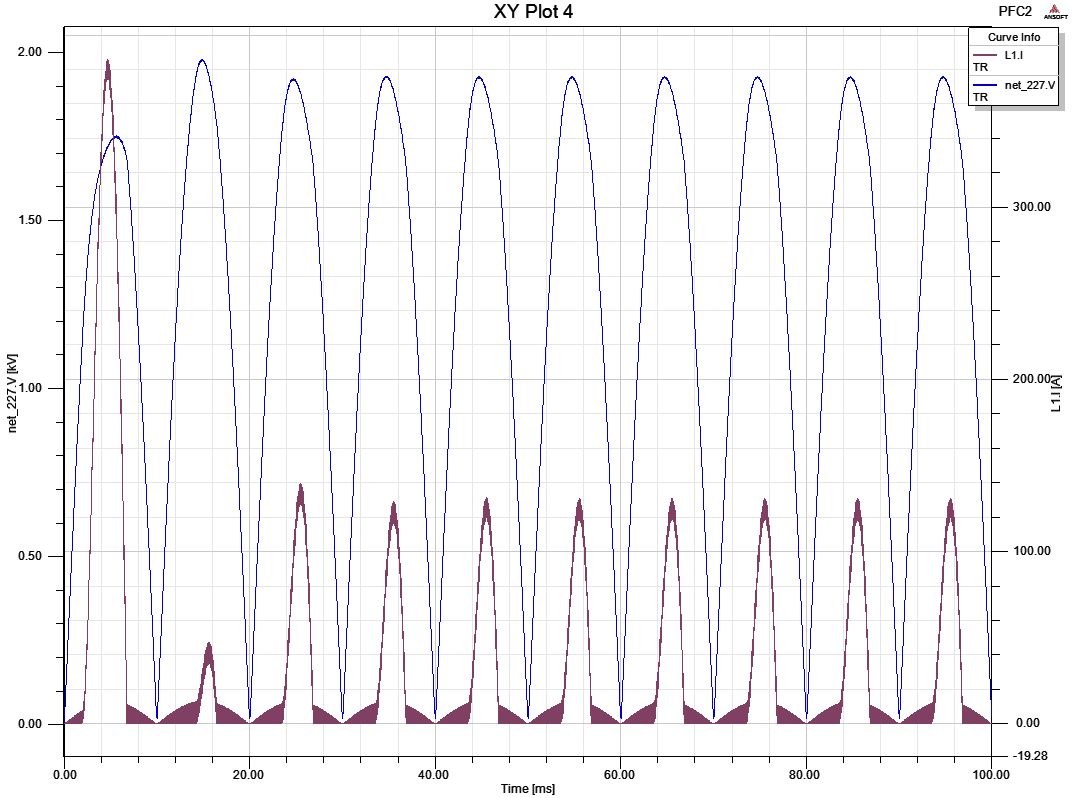

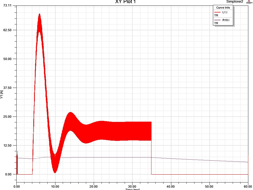

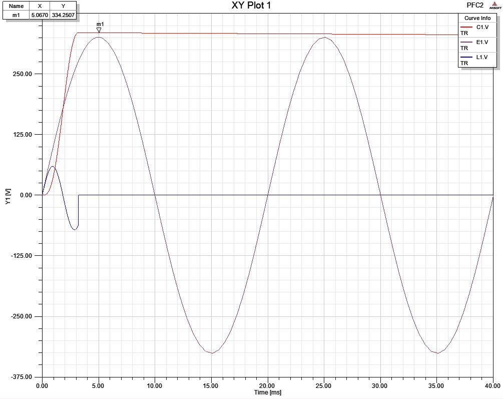

durch ändern der werte kamen diese Schaubilder raus, die sehen schon
etwas besser aus.
die Spannung müsste sich doch erhöhen, warum ist das nicht der fall bei
mir? wo ist mein fehler?
von Johannes E. (cpt_nemo)
Wann schaltet denn dein Schalter? So wie es aussieht, ist der Schalter
immer offen.

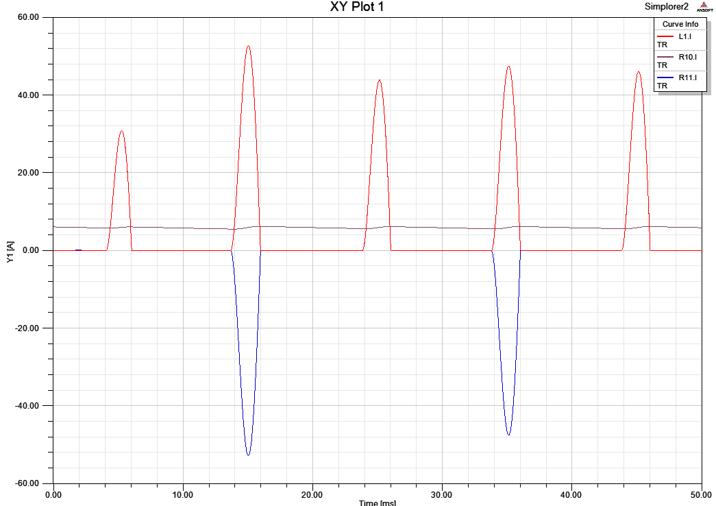

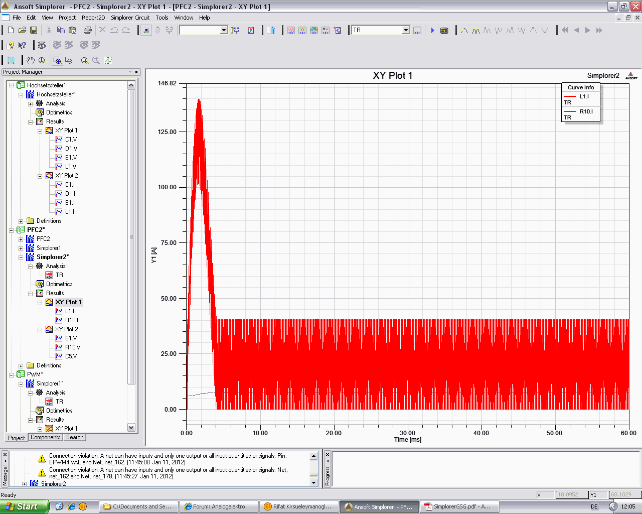

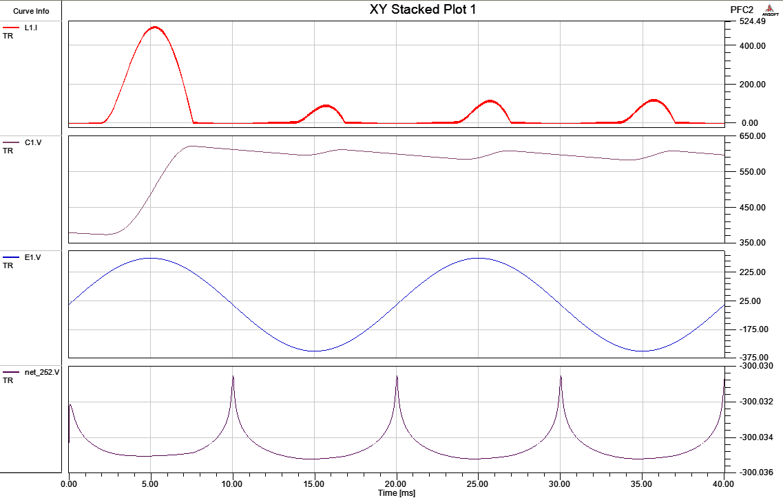

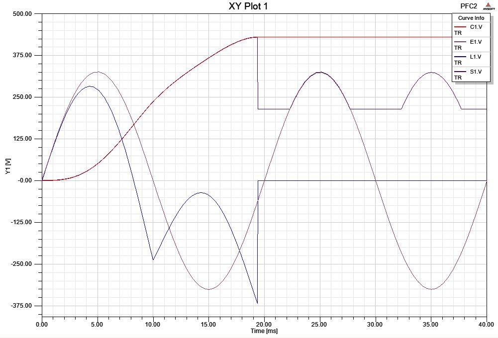

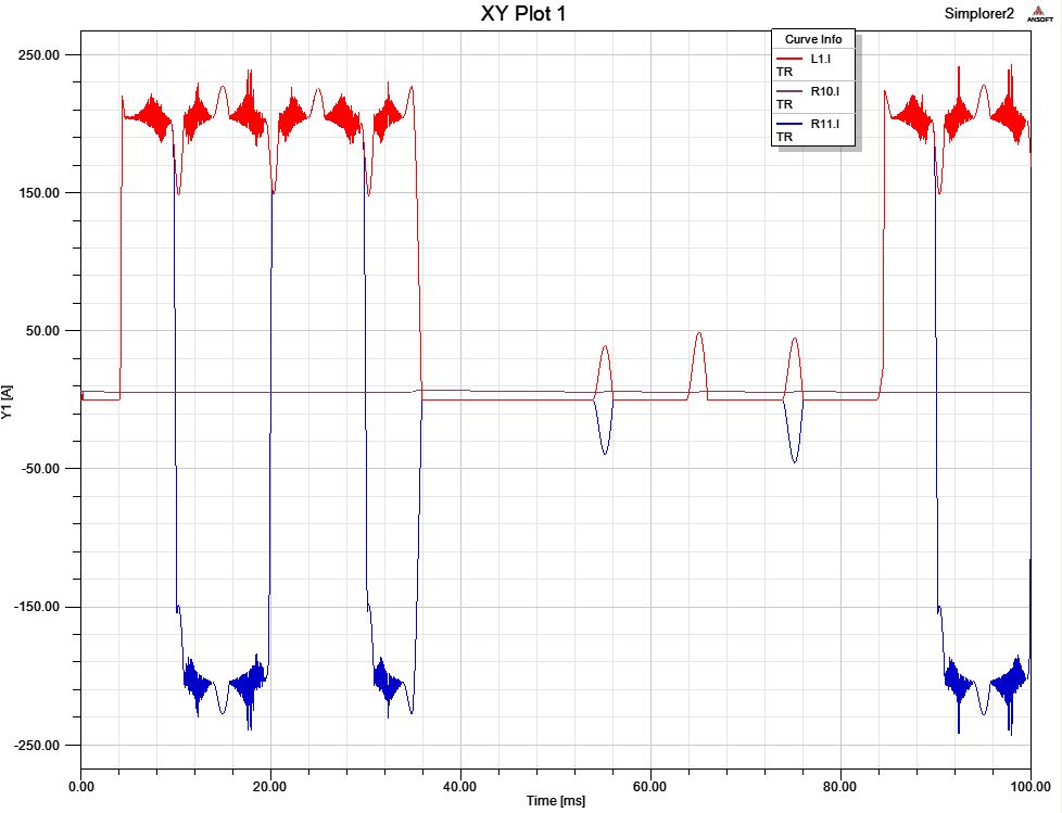

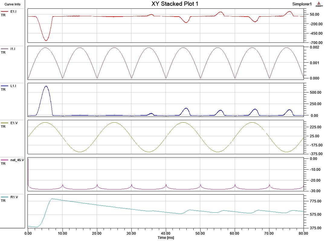

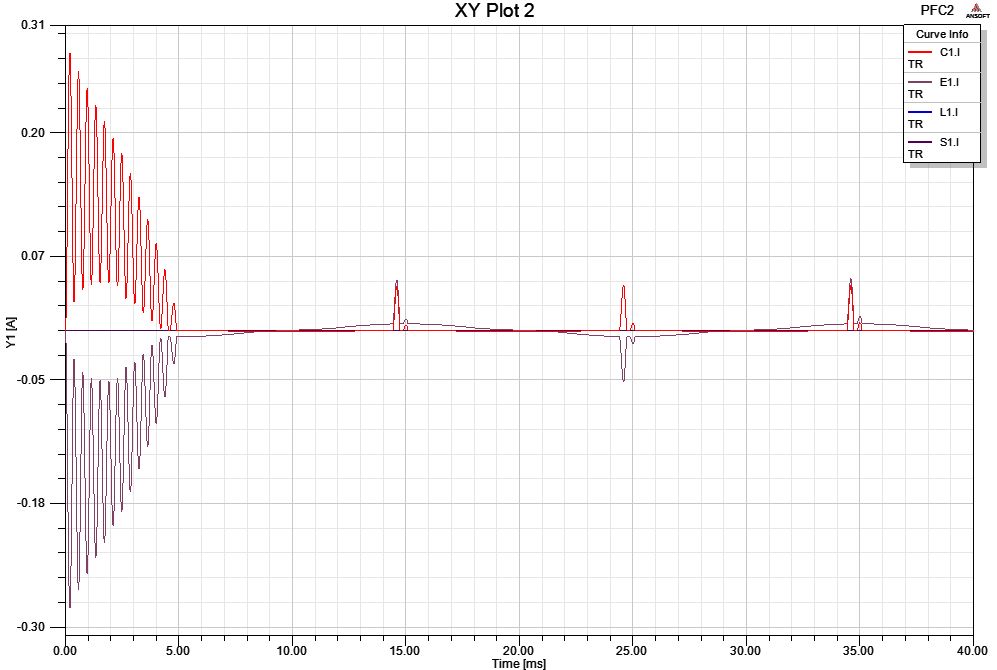

der schalter ist immer offen ja, weil ich mir erst mal wissen wollt ob
es prinzipiell so stimmt..
wenn ich den schalter schließe kommt das heraus.. der strom geht ins
unendliche..
den schalter muss ich eh durch ein transistor ersetzen, nur will ich
schritt für schritt rangehen um es zu verstehen..
wie schauts aus ist das so einigermasen ok was da rauskommt??

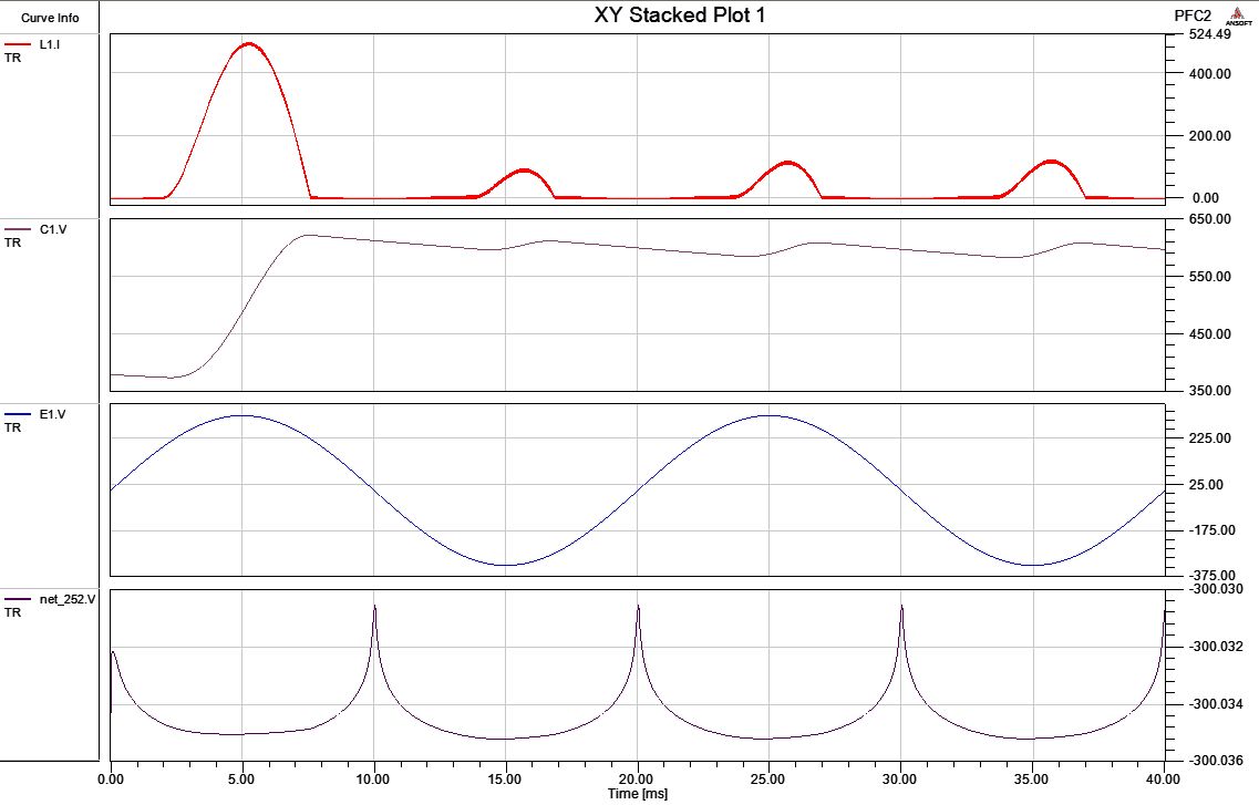

von Fralla (Gast)

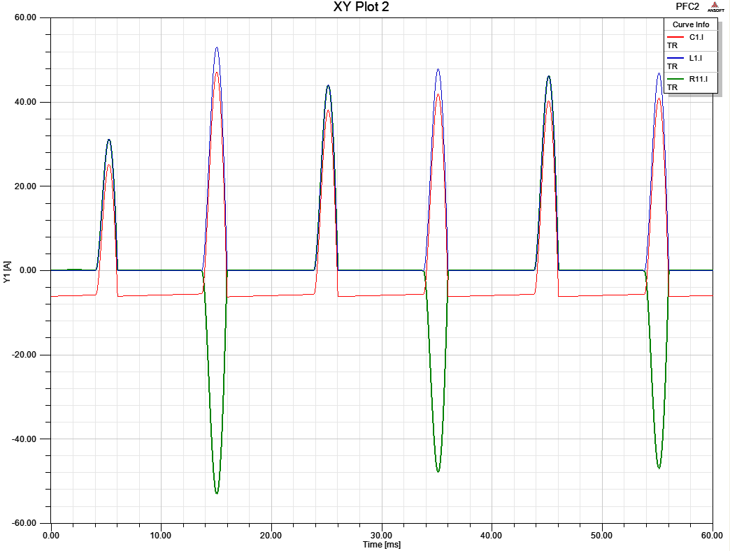

Du hast nur den inrush simuliert. Und ohne Regler hat es keinen Sinn
eine pfc zu simulieren. Zumindest den stromregler braucht man, den
überlagerten spannungsregler kann man auch stellen. Esr im elko
modelieren hilft dem regler
> unendliche..
Der Schalter soll ja nicht dauerhaft offen oder zu sein, sondern in
einem PWM-Muster schalten. Wie stellst du dir denn vor, dass diese
PFC-Stufe funktionieren soll, wenn der Schalter nicht schaltet?
von Fralla (Gast)
Wen das nicht verstanden ist wirds nichts. Di costant-on-time regelung
im dicm is die einfachste, benötig keine kaskadierte reglerstruktur.
Begin mit einem einfachen boost wandler, wen der läuft is der umbau auf
pfc ein kinderspiel...
Mfg fralla

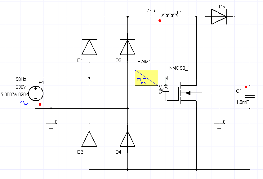

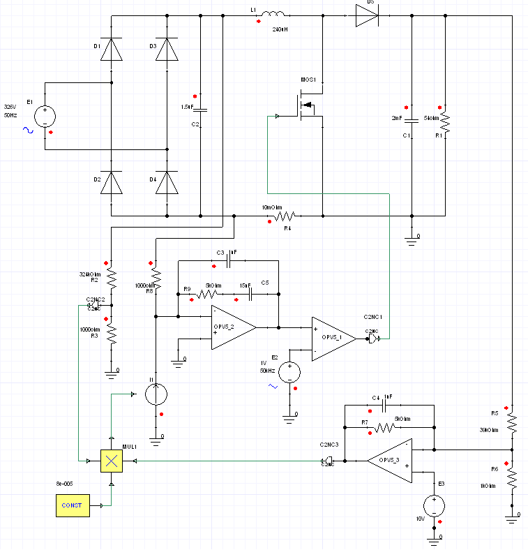

ok dann würde ich jetzt auf einen transistor umswitchen.
ich würde gerne diesen Transistor verwenden: SPW47N60CFD
ich habe bei simplorer einen NMOS Transistor jetzt eingebaut. muss ich
jetzt die zwei freien pins, den hinteren mit ground und den vorderen mit
PWM signal anschließen?
und wie kann ich den gewunschten transistor verwenden?
von Fralla (Gast)
Das "Gate" mit dem PWM signal. Das Teil mit dem Pfeil mit dem Source.
Wobei dieser Transistor die Verbindung "innen" hat, also nimm ein
passendes Symbol.
2400µH Drossel? Wie gering ist deine Schaltfrequenz? Der Transistor ist
für hohe Leistungen im kW Bereich, das passt absolut nicht mit dieser
Drossel und schon gar nicht mit dem Bulk-Elko von 1µ5F zusammen.
Und warum willst du einen CFD Fet verweden? Das ist unnötig und hat in
einer PFC absolut nichts verloren. Und wenn es nur paar 100W sind
vermiest dier dieser FET den ganzen Teillast Wirkungsgrad. Ok ich nehm
das zu ernst nur eine simmulation...

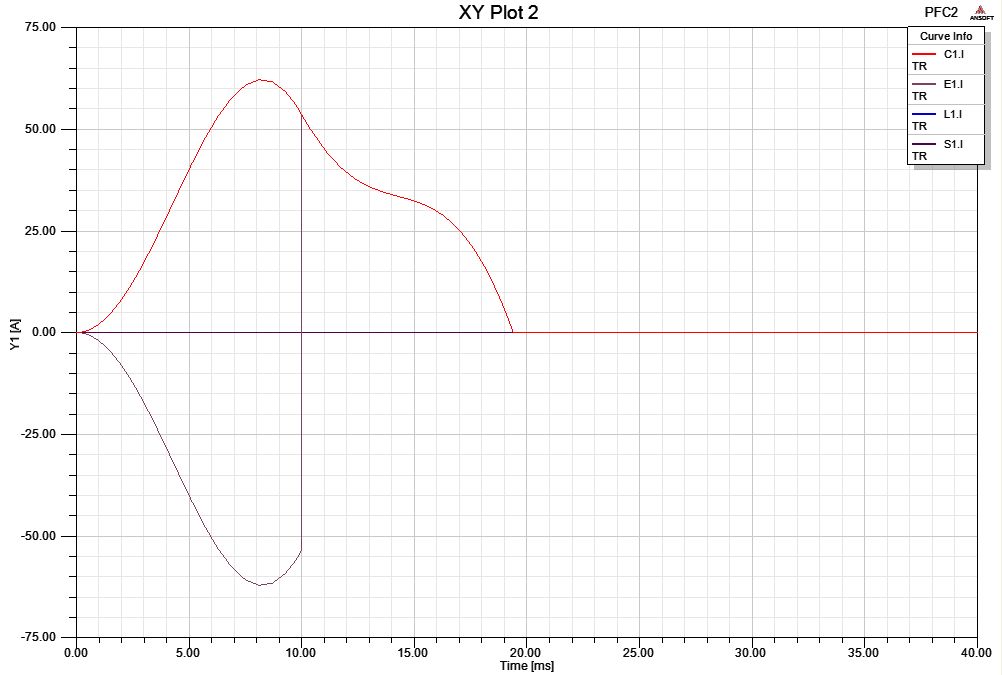

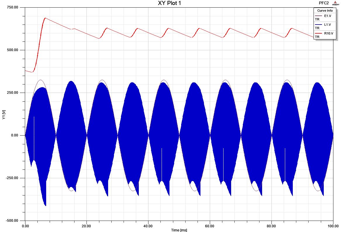

wie sollte ich den die drossel wählen? 2.4µ?
elko hab ich jetzt auf 1.5mF erhöht.
die schaltfrequenz ist 50kHz.
es handelt sich um leistungen von etwa 3kw was ich haben will..
passt der transistor nicht?
ist die schaltung so richtig angeschlossen jetzt?
von Fralla (Gast)
Viel zu klein, rechne mit 200µH - 300µH bei 50kHz
Das kommt schon hin.
Vom Rds,on passt er. Jedoch nicht vom type. Das ist ein FREDFET. Wenn
einer von Infineon, dann nimm einen mit "CP" am Ende.
Bei der Leistung ist eine ordenlich Regelung wichtig. Da scheinst du
keine bis wenig Ahnung zu haben. Fang mit 300W an!
MFG

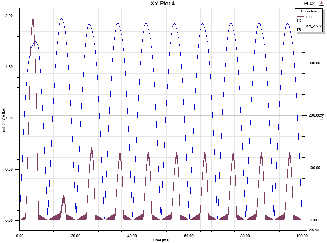

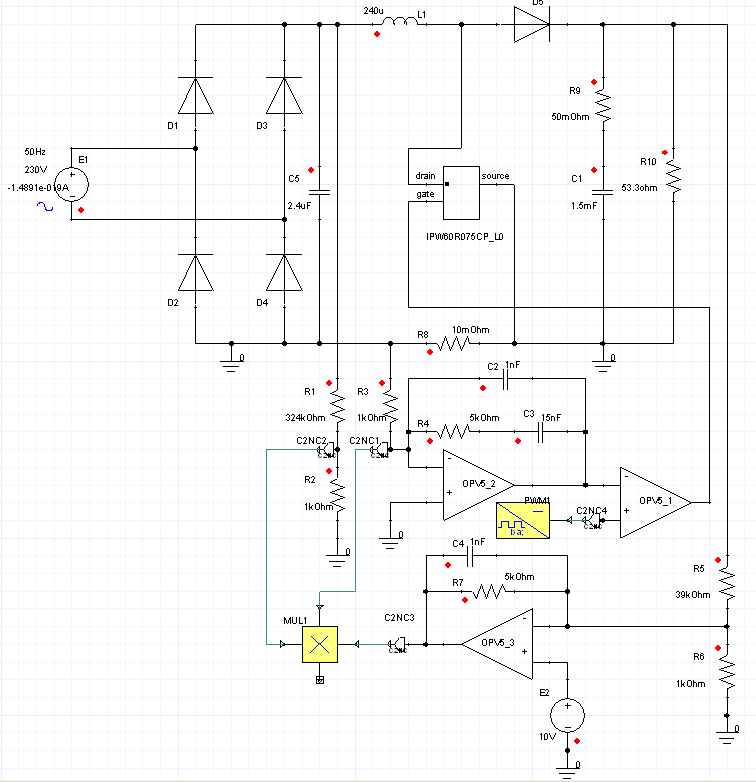

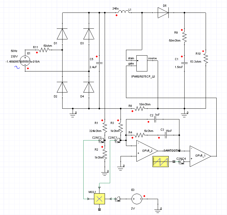

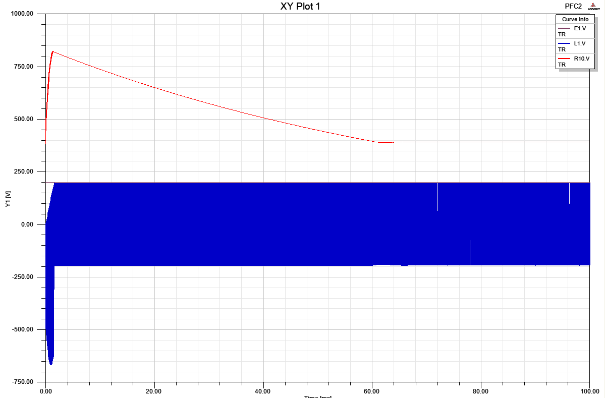

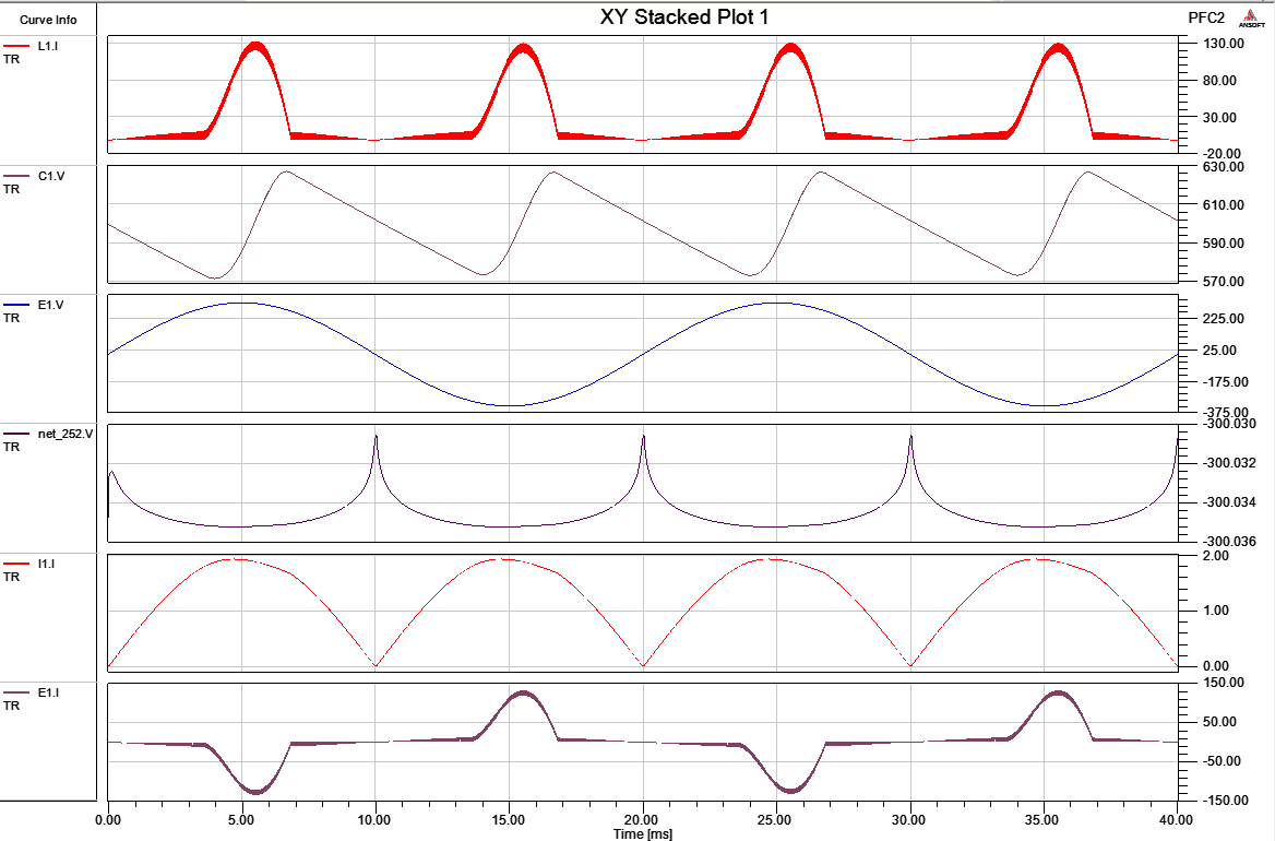

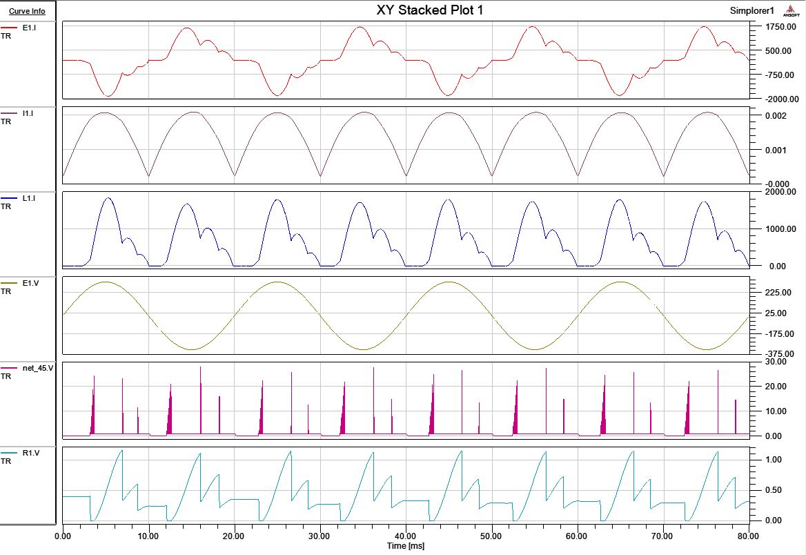

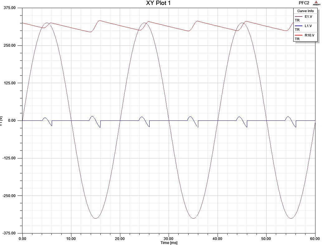

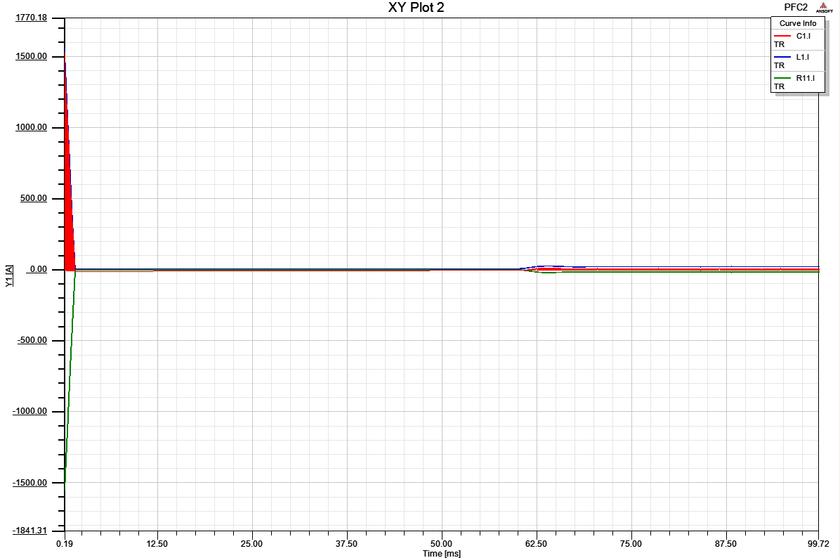

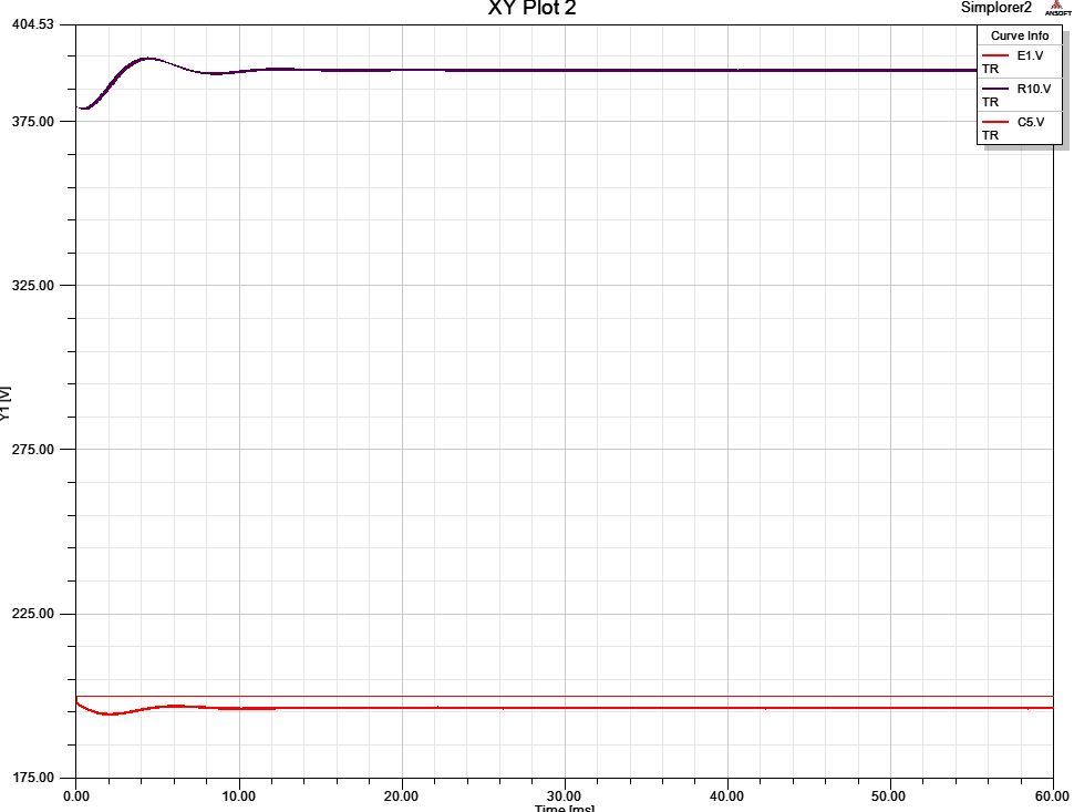

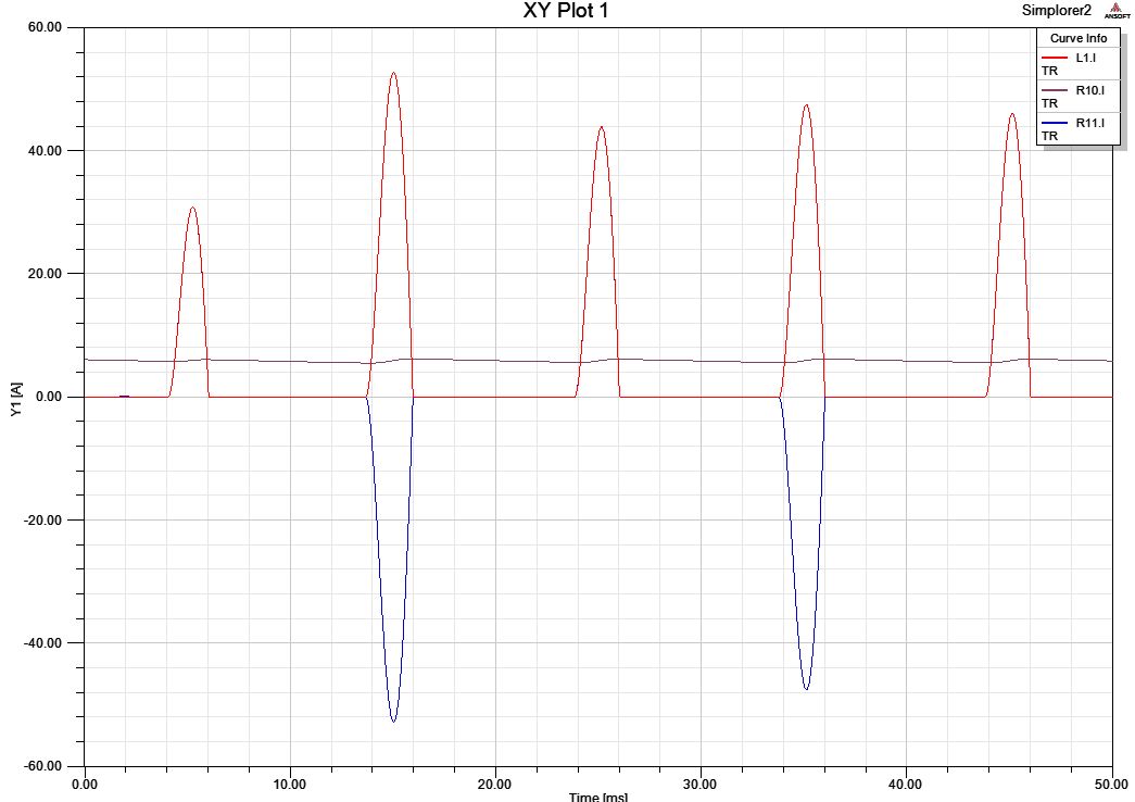

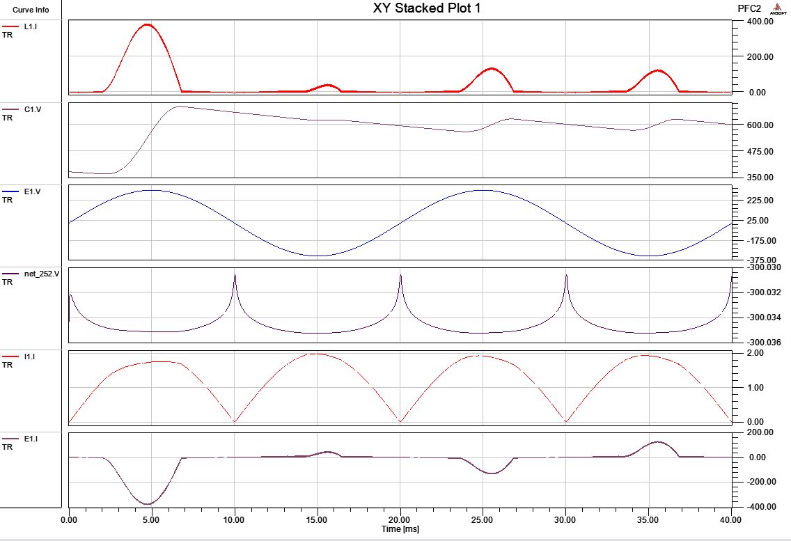

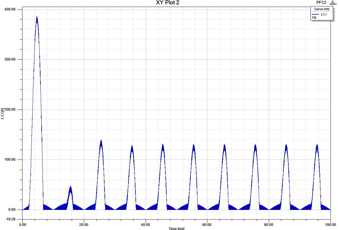

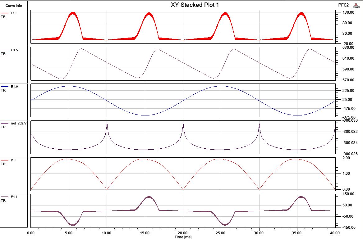

ok hab jetzt 240µH gewählt.
die kurven sehen jetzt etwas besser aus denk ich
wie sieht es mit diesem Transistor aus: IPW60R075CP
und wie kann ich jetzt diesen transistor in simplorer darstellen?
den pwm signal hab ich auch nicht ganz hinbekommen wie sollte ich denn
den Transistor ansteuern?
ja ich befasse mich erst seit kurzem mit diesen themen..
wie könnte denn die Regelung aussehen?
von Fralla (Gast)
der passt sehr gut.
passt auch. Bis du die Drossel in der hand hast gibts noch viel zu
rechenn und zu tun. Fertig wird du keine finden.
Model runterlanden
Ich nehme mal an du wirst analog regeln. Da gibts ICs die für soetwas
gemacht sind. Bei der Leistung nimmt man ACMC (average current mode
control). Da gibts standard ICs wie L4981 oder neuer UCC28070.
Vom prinzip ist eine ACMC PFC Regelung sehr einfach. Der langsame
Spannungsregler regelet die Ausgangsspannug. Dessen Signal wird mit der
Eingangsspannung multipliziert. Diese multiplizierte Signal wird dem
Stromregler zugeführt wlecher dann die PWM so verstellt, dass der Strom
die gleich Form wie die Spannung hat. Bei geringen Leistungen (einig kW)
kann man durchaus einfach ICs verweden. Es kommt aber üblicherweise noch
ein LVFF (Line Voltage Feed Forwar) hinzu. Soll die PFC dynamische
Lasten können kommt ein Load-Feed-Forward hinzu oder ein Notch-Filter,
um einen schnelleren Spannungsregler zu ermöglichen ohne den THD des
Stromes zu verschlechtern.
Dann wirst du keine 3kW PFC hinbekommen... Für Leute die mehrer PFCs
entwickelt haben ist 3kW zar ein klacks, aber nicht am anfang. Da gibts
noch viel "rundherum" an Schaltungstechnik. Der Leistungsteil an sich
Fet,Diode,Drossel,Bulk ist das einfachere.
Die Diode ist auch noch kritisch, oder war es mal. Heute kann man
einfach eine Sic (IDH10SG60C) nehmen und passt. Keine gefinkelten
rückspeisenden Snubber Schaltungen um recovery zu veringen sind
notwendig.
Fang doch mit einer 300W BCM PFC mit constant-on-time-control an. Da ist
der Regler kinderleicht. Auch sind die Fets nicht so teuer wenns knallt
MFG Fralla

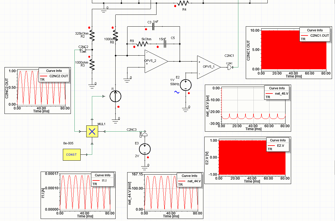

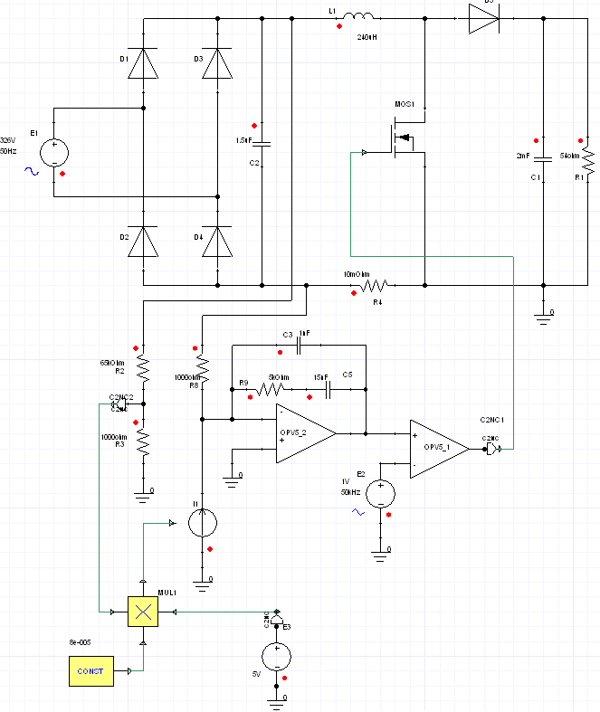

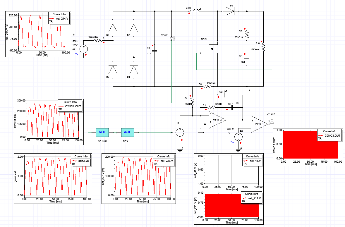

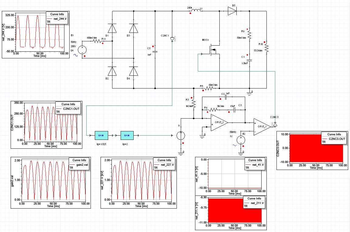

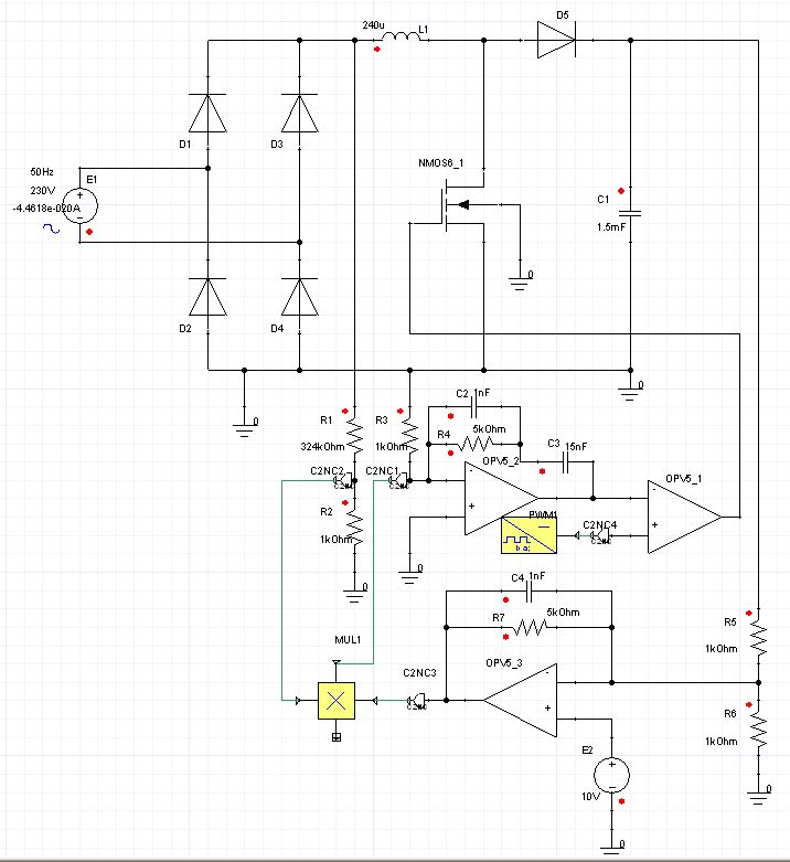

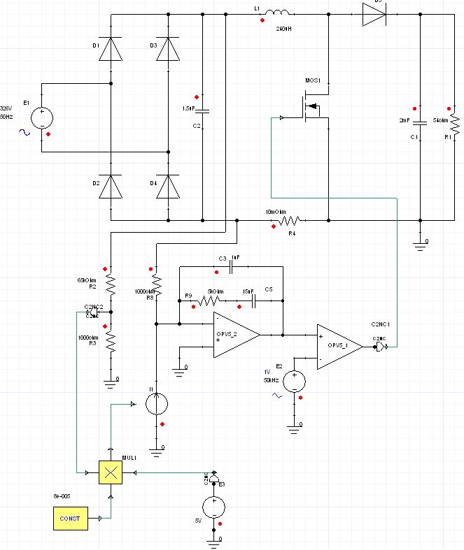

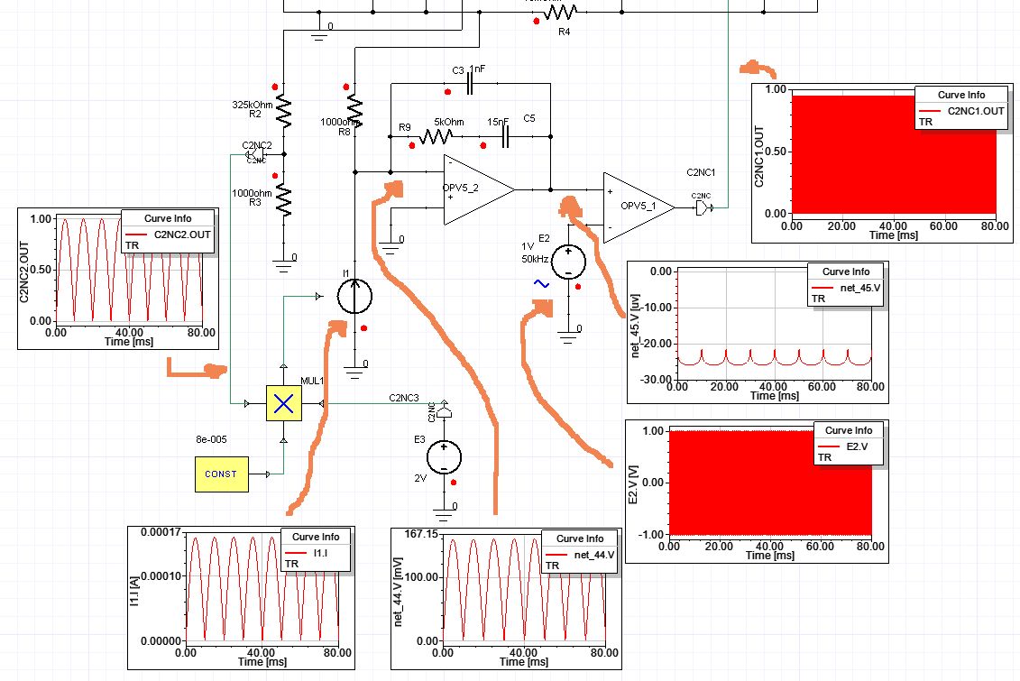

dankeschön für die Infos Fralla..
ich muss diese schaltung nur simulieren also hab ich nicht vor
irgendetwas zu bauen.
wo kann ich denn das Model runterladen?
die stromregelung verursacht mir noch kopfschmerzen.. ich hab da was im
inet gefunden und wollte fragen ob ich das auch so realisieren könnte?
ich bräuchte da nur die stromregelung oder?
wenn ja wie müsste ich die widerstände wählen?
hab da leider keine erfahrung damit..
von Fralla (Gast)
Da nim einen ohmschen Schalter welcher mit Bodydiode und DS-Kapazität
erweitert worden ist.
>Infineon Webseite
Da musst du immer wenn die Last oder die Eingangsspannung geändert wird
den Wert des Spannungsreglers manuel einstellen. Wobei, ist nur eine
Simulation, da kann man den Reglerwert einfach vorausberechnen.
Um das zu sagen muss man die Bauteile der PFC kennen. Also Drossel mit
ESR, Kondensartor mit ESR, denn Sense Widerstand. Und ganz wichtig die

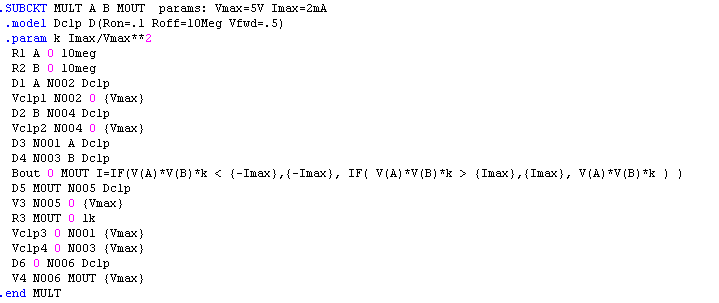

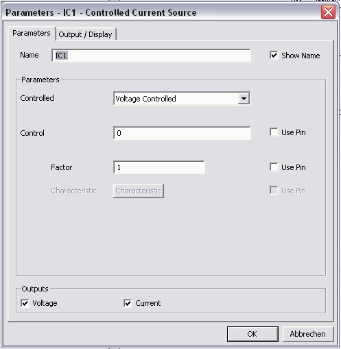

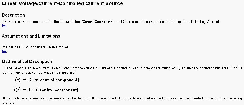

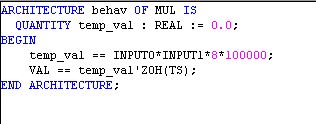

Daten des Multiplizierers. Dieser gibt in der Regel einen Strom aus, bzw
multipliziet Ströme. Ohne die Daten dieses Multiplizieres zu kennen ist
eine dimensionierung unmöglich. Aber ist nur eine Simulation, da baust
du dir einen multiplizierer der aus 5V*5V=2mA macht.

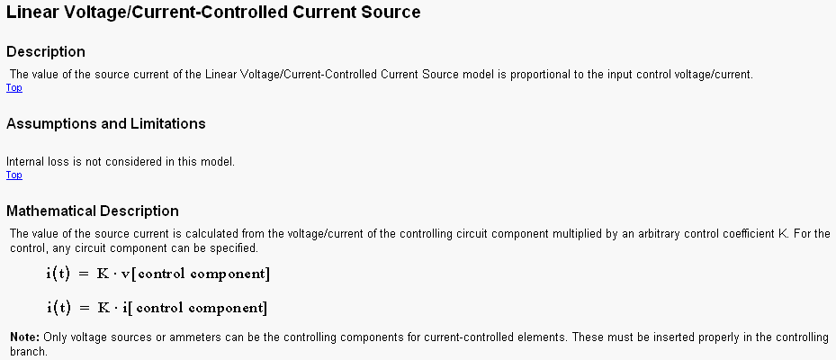

Den Widerstand R3 kann man herschenken und C5 gehört vom Ausgang des
OPAmps auf -.
Nur was erhoffst du dier von einer Simulation, wenn nichts aufgebaut
wird? Hilft ein wenig dem Verständnis aber jemand der noch nie eien PFC
gebaut hat bleibt trotzdem ein Ahnungsloser in dem Bereich, die
"schönen" Probleme kommen mit der Hardware, gerade bei 3kW und mehr. Den
richtigen Fet, Diode, Drossel wählen ist nicht die Herausforderung. Die
ganze Leistungsstufe an sich auch nicht. Langwierig kann die Auslegung
des EMI-Filters werden und durch conducted und radiated Messungen zu
kommen.
MFG Fralla

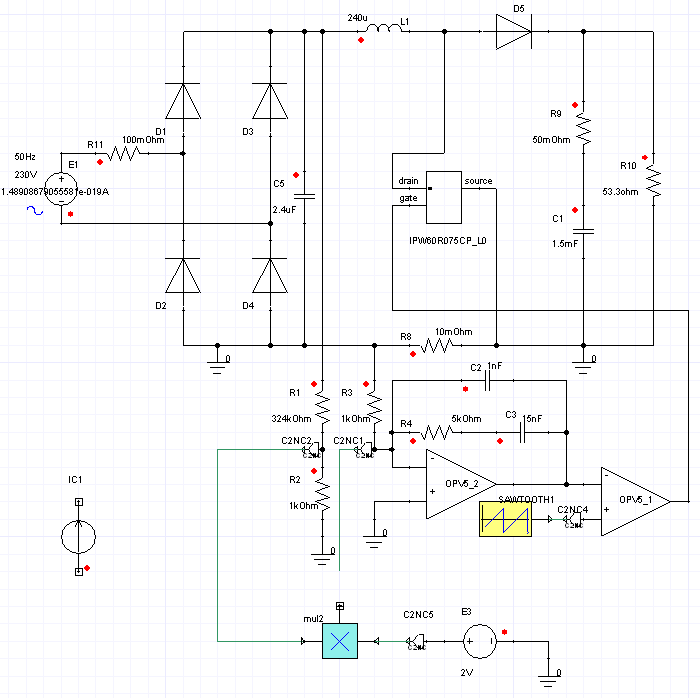

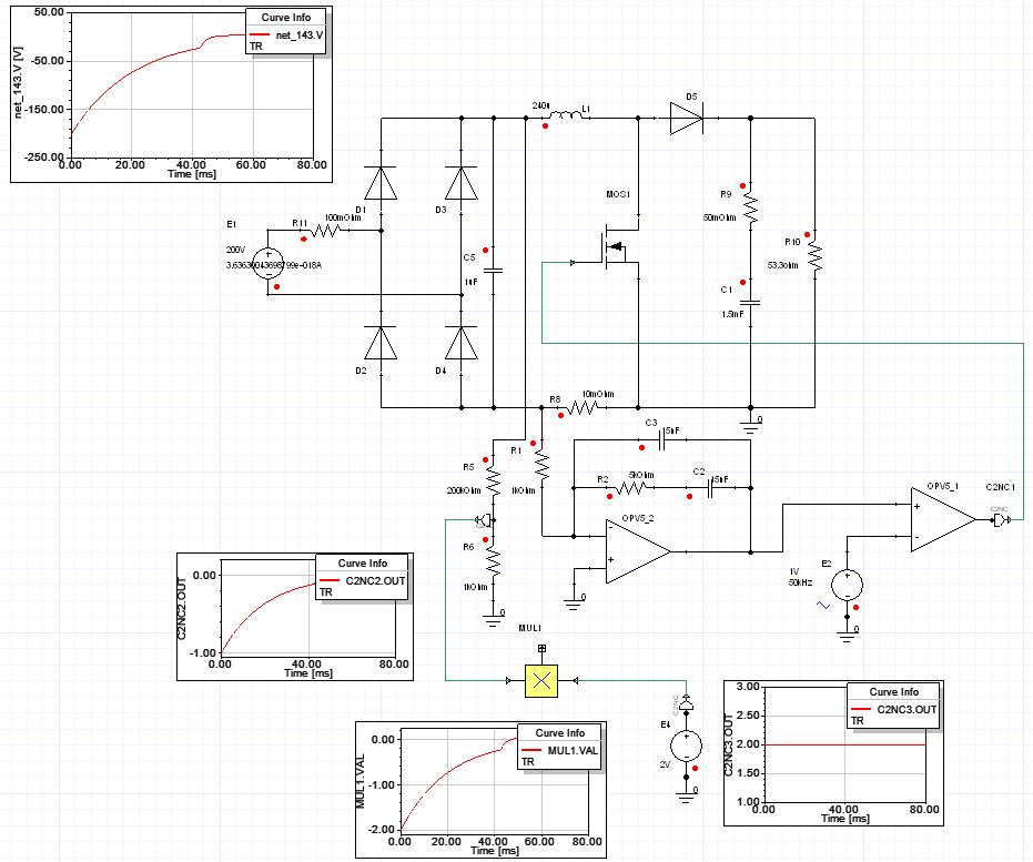

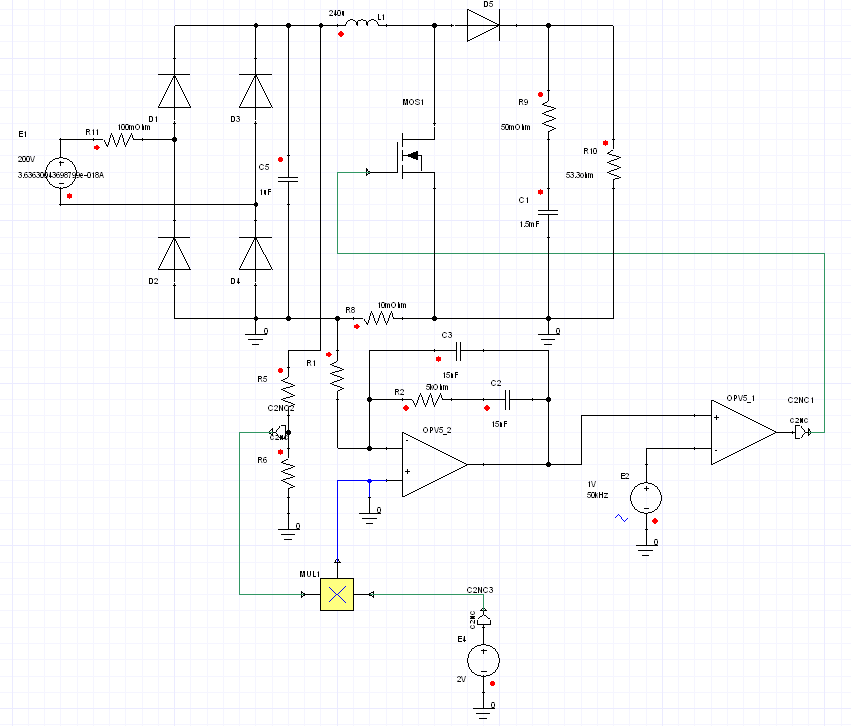

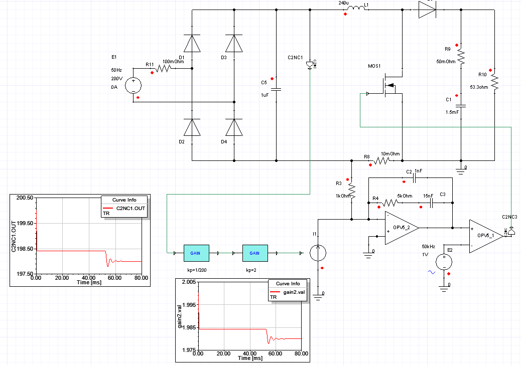

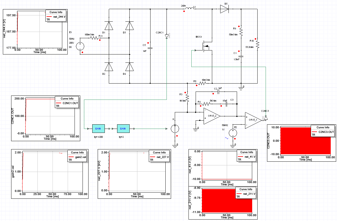

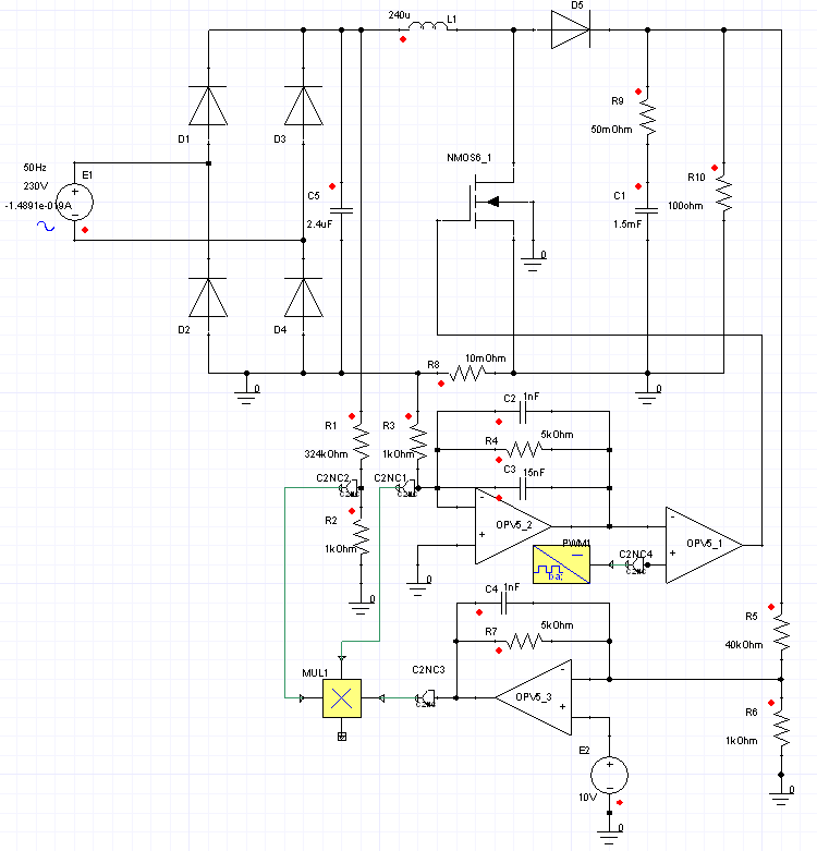

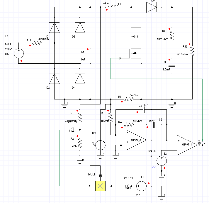

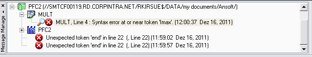

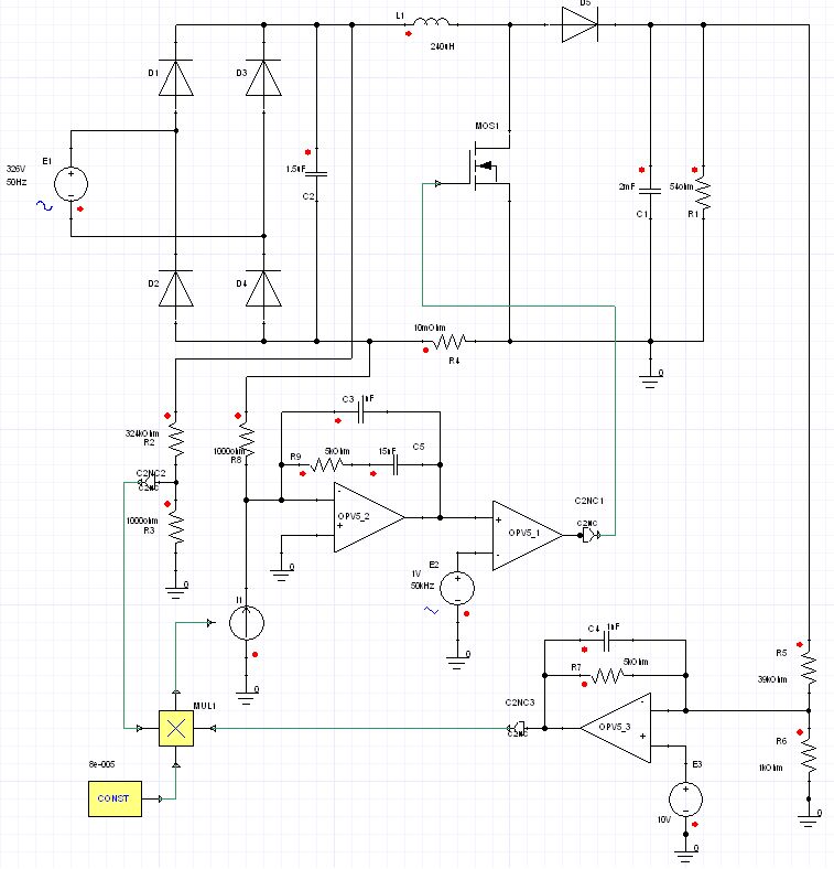

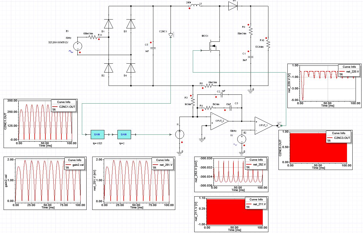

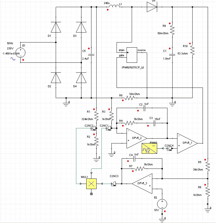

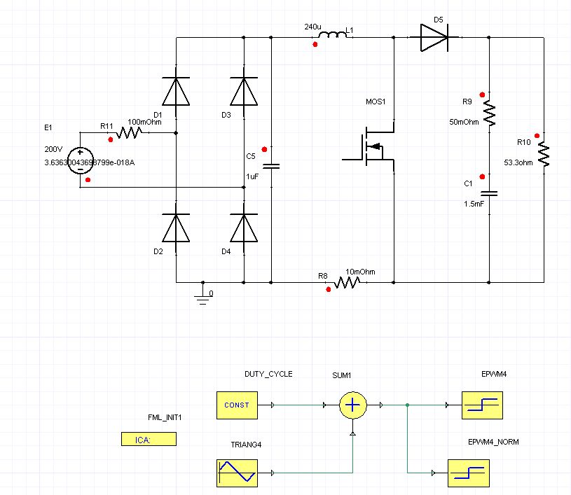

von Fralla (Gast)
Und R8 kann man auch weglassen...

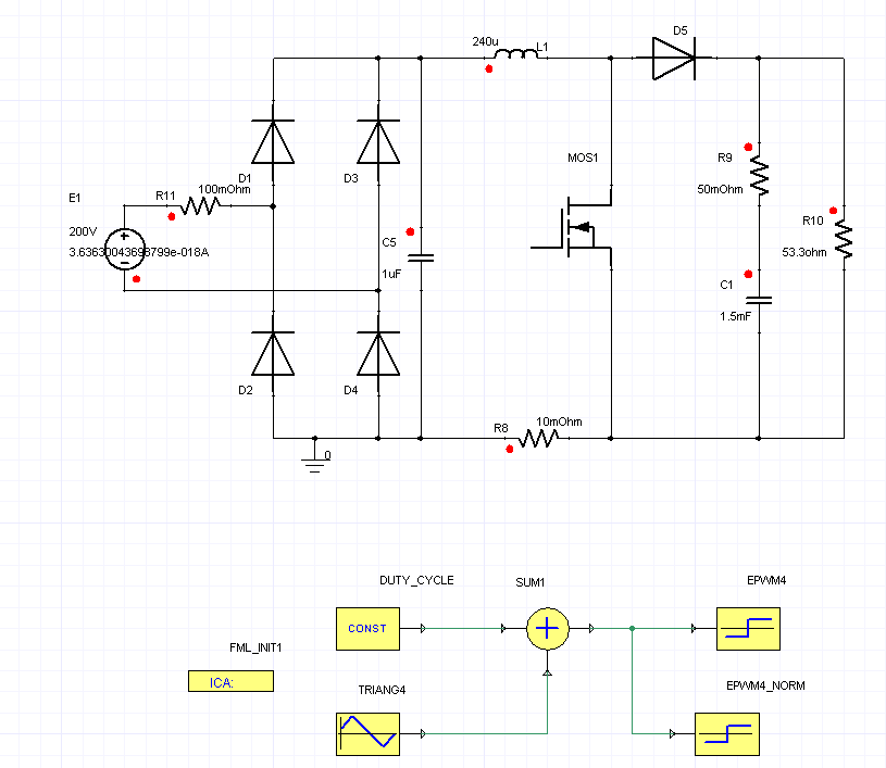

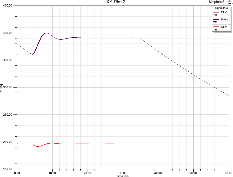

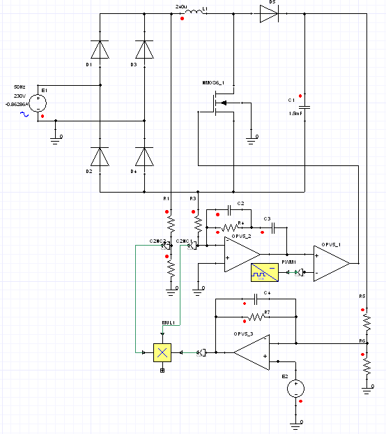

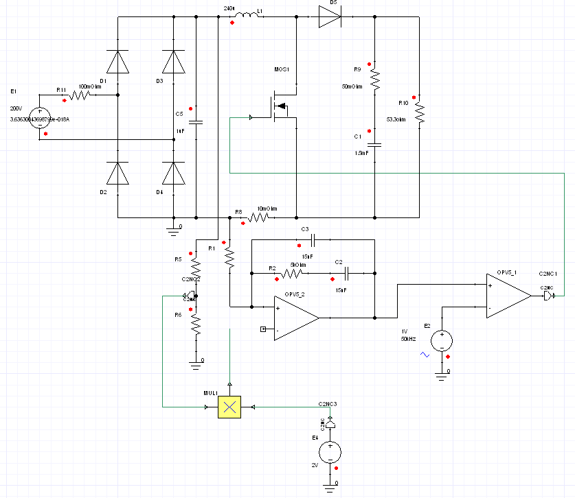

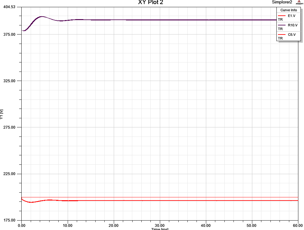

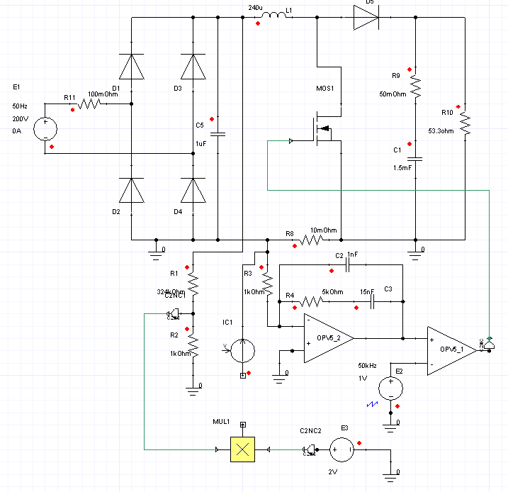

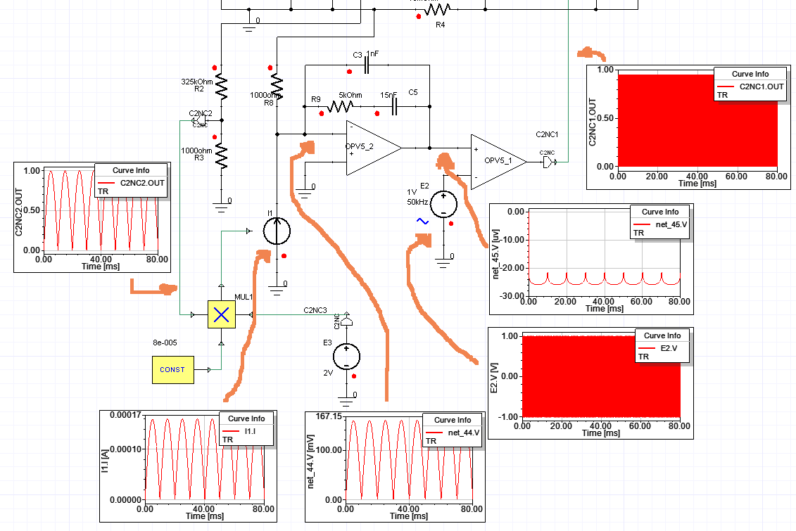

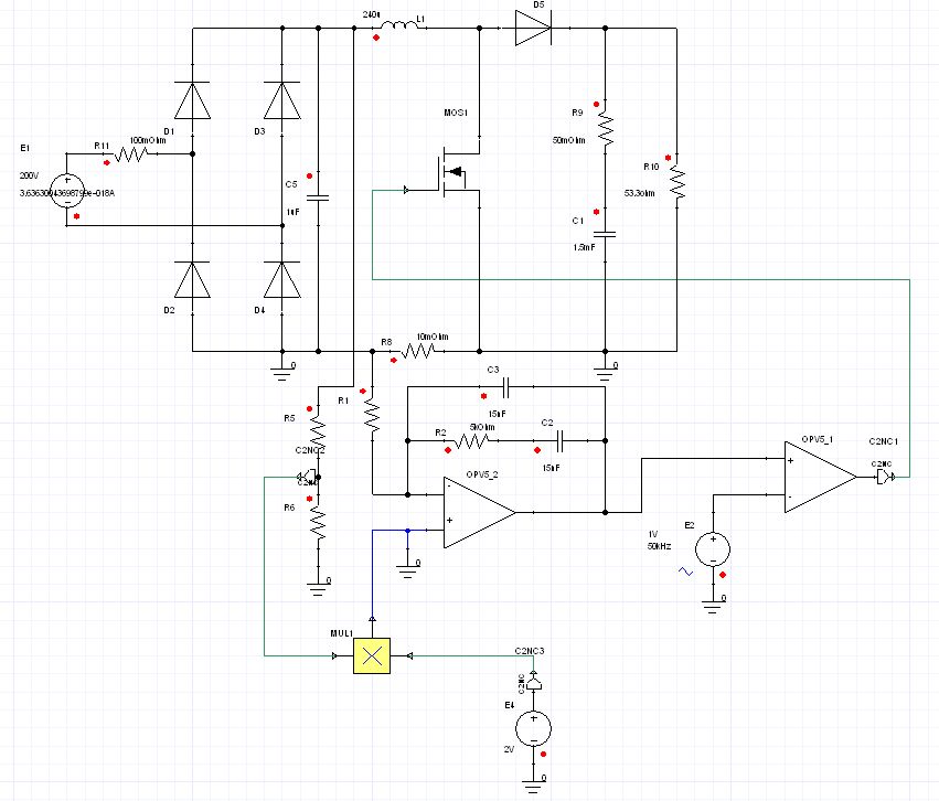

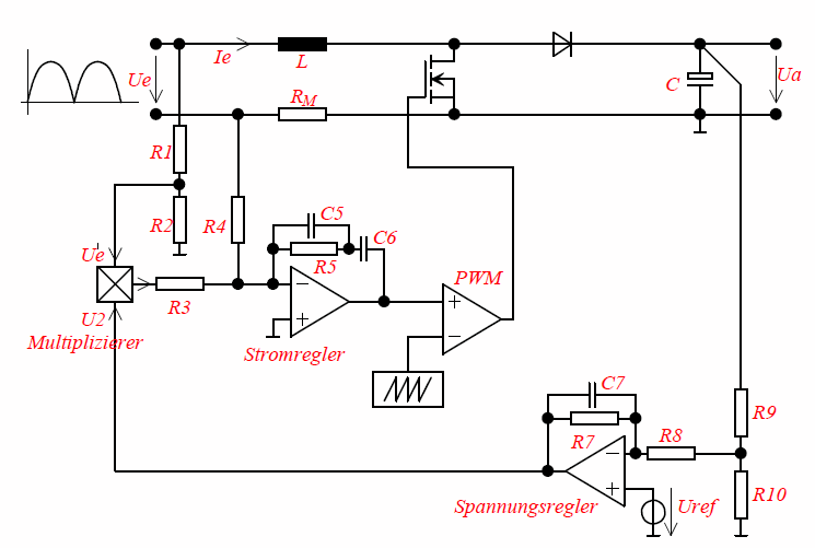

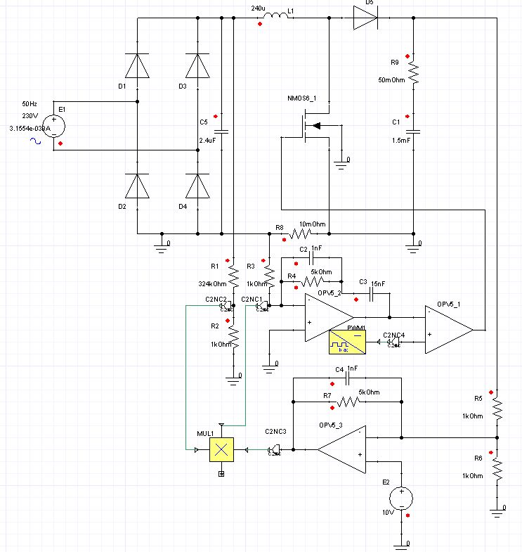

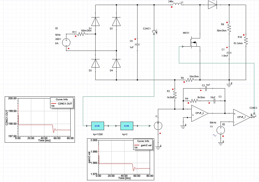

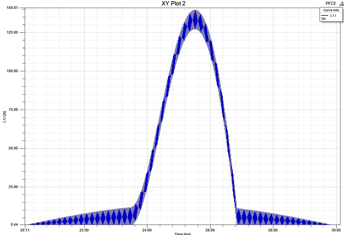

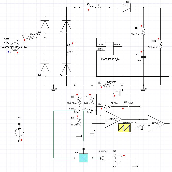

dankeschön fralla für die infos..
ich will eigentlich von der schaltung den wirkungsgrad wissen und hab
das auch rechnerisch ungf. hinbekommen und jetzt will ich das auch noch
simulieren damit ich meine rechung auch anhand einer simulation
dokumentieren kann.

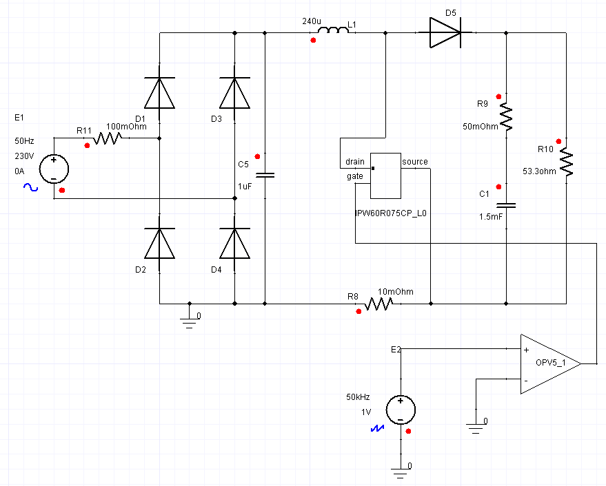

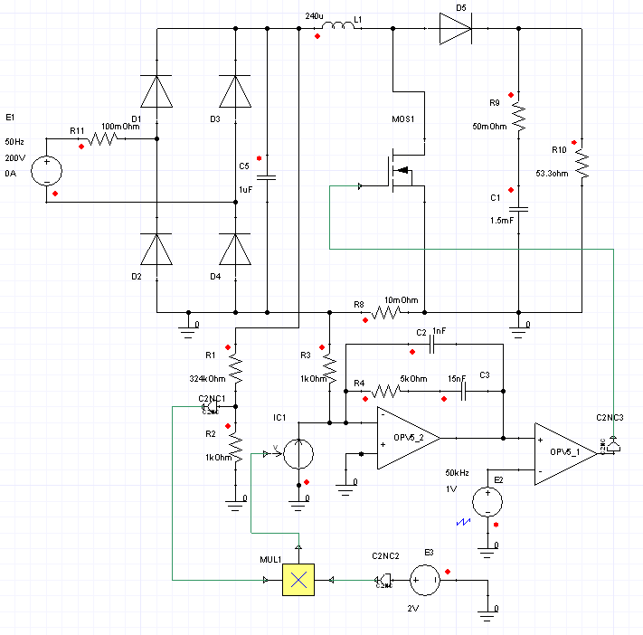

die regelung hab ich jetzt mal so aufgebaut, aber für die Dimesionierung
bräuchte ich noch Hilfe..
@fralla: könntest du mir per pn vllt. deine mailadresse zuschicken?
von Fralla (Gast)
Hallo Jügen!
Paar Sachen seiht man sofort:
1.Die Masse an der Sinusquelle darf dort nicht sein.
2.Die Masse am - des Ausgangskondensators fehlt.
3.Der Strommessshunt fehlt.
4.Der Mutiplizierer muss aus Spannungen einen Strom machen.
5.Der Komparator, welcher die PWM erzeugt ist vertauscht.
Ich kann dir nur helfen indem ich dir die Regelschleifen auf die
schnelle berechne, bzw die Rs und Cs. Sonst müsste ich gleich die
Simulations selbst machnen. Ich hab zwar nahezu jede PFC Topologie ein
und mehrphasig in ANsys Simplorer auf Lager, doch diese darf (und will)
ich nicht weitergeben. Aber  Hinweise gegeben ist kein Problem.
Folgende Werte kann man ganz schnell berechnen:
Spannngsteiler zum VAC messen:
R2=1k
R1=324k
Damit ist die Amplitude nach dem Teiler gleich 1V.
Denn Shunt lege ich auf 10m fest. Damit ist bei Vollast von 3kW die
Spannunsamplitude am Shunt im Mittel ca 200mV.
R4 lege ich mit 1k fest (R3 entfällt). Damit muss die Stromamplitude des
mltiplizierers 200µA betragen. An einem Eingang liegen 1V an, am anderen
müssen es somit 2V sein, wenn der Multiplizierer 1V in 100µA umwandelt.

Zum StromRegler, setz einfach mal folgende Werte.
R5=5k
C6=15n
C5=1n
Passt für eine 300µH Drossel und fsw=60kH. Wichtig der Drossel
Widerstand geben.
Den Spannunsgregler stellen, da konstat 2V bei Vollast.
Ein PFC ist ja nur ein Boost Wandler, Nein einfacher da nur Strom
geregelt wird und das System somit eine Ordnung kleiner ist....
Hoffe geholfen zu haben,
MFG Fralla
vielen dank für die infos fralla, dank deiner Hilfe bekomme ich die
Schaltung noch hin :)
also ich hab die werte die du mir genannt hast eingepflegt und ein paar
Änderungen durchgeführt. Die Schaltung und die Spannungs- und
Stromverläufe sehen jetzt so aus.
die Punkte 1,2 und 5 hab ich gemacht
die Punkte 3 und 4 hab ich nicht ganz verstanden, wo kommt der
Strommessshunt hin? wie bringe ich den Multiplizierer dazu Strom
rauszubringen?
den Shunt den du auf 10m legst, welcher Bauteil ist das bei mir?
der Strom ist aber noch zu hoch??
von Fralla (Gast)
Hallo!
Mein Angaben beziehen sich auf "stromregler.gif".
Der Widerstand Rm.
>rauszubringen?
Eine Spannungsgesteuerte Stomquelle. Oder besser eine Formelgestuerte
Stromquele verwenden. Wichtig, bei simlation von Regelungen ist immer
ein Sollwetbegrnzung zu verwenden. In diesm Fall den Maximalstrom der
Stromquelle.
Hier ein Model von mir, welches sehr gut funktioniert:
.SUBCKT MULT A B MOUT  params: Vmax=5V Imax=2mA
 .model Dclp D(Ron=.1 Roff=10Meg Vfwd=.5)
 .param k Imax/Vmax**2
  R1 A 0 10meg
  R2 B 0 10meg
  D1 A N002 Dclp
  Vclp1 N002 0 {Vmax}
  D2 B N004 Dclp
  Vclp2 N004 0 {Vmax}
  D3 N001 A Dclp
  D4 N003 B Dclp
  Bout 0 MOUT I=IF(V(A)*V(B)*k < {-Imax},{-Imax}, IF( V(A)*V(B)*k > {Imax},{Imax}, V(A)*V(B)*k ) )
  D5 MOUT N005 Dclp
  V3 N005 0 {Vmax}
  R3 MOUT 0 1k
  Vclp3 0 N001 {Vmax}
  Vclp4 0 N003 {Vmax}
  D6 0 N006 Dclp
  V4 N006 MOUT {Vmax}
22
.end MULT
Denn Kondensator mit einer "Initial Conditon" vorladen. Dann wird der
hohe Einschaltstrom nicht mitsimuliert.
Wichtig ist dem Ausgangskondenstor einen ESR 50m-100m zu verpassen. Nach
dem gleichrichter muss unbedingt ein Kondensator her. In der Realität
setzt man dort einen Folienkondensator mit ein paar µF (aber
entsprechender Spannungsfestigkeit, Pulsstrombelastbarkeit) hin.
MFG Falla

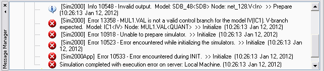

ja das ist mir beim bearbeiten dann aufgefallen, dass es sich um die
stroregler.gif handelte. :D und nochmal vielen dank, ohne deine hilfe
wäre ich nicht weiter gekommen :)
die anderen Änderungen habe ich auch durchgeführt siehe bild 1, aber

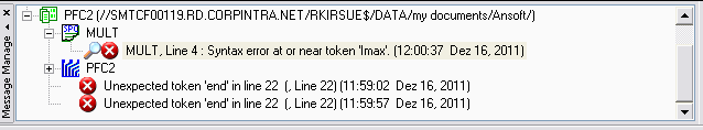

beim model hab ich eine fehlermeldung.. siehe bild 2-3..
den multiplizierer muss ich jetzt mit deinem model ersetzten hab ich das
richtig verstanden?
kannst du mir vllt. auch mal zeigen wie die kurven auszusehen haben? die
relevanten spannungen und ströme?
von Fralla (Gast)
>richtig verstanden?
richtig. Wenn an  beiden Eigängen 5V anliegen kommen 2mA aus dem
Multiplizierer.
bezogen)
Der Spannungsregler kann so niemals funtionieren. Der Spannungteiler
R5/R6 muss so ausgelegt werden, dass bei 400V am Ausgang am
Spannungsteiler die Referenzspannung hier 10V anliegen. Ein simpler
analoger Regler eben.
Und ohne Lastwiderstand (oder realer wäre ein constant Power Senke) wird
auch nicht...

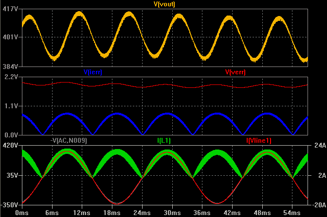

Im Anhang ein paar Signale einer 1-Phasigen CCM PFC in ACMC geregelt.
>und nochmal vielen dank, ohne deine hilfe wäre ich nicht weiter >gekommen :)
Kein Problem...
MFG Fralla
von Fralla (Gast)
der Anhang...
MFG
fralla ich bekomme den Fehler bei line 4: syntax error nicht weg und
deshalb kann ich dein model gerade nicht einsetzen.. kannst du mir sagen
wo der fehler liegt?
C2 hab ich jetzt parallel R4 und C3 gemacht.
Die Widerstände R5/R6 hab ich auch geändert.
den lastwiderstand R10 hab ich hinzugefügt mit 100 Ohm ist das ok so?
und noch ne frage, die Komparatoren hab ich einfach so eingebaut ohne
die Werte zu editieren..muss ich die ändern oder passt das so?
schauen wir mal wann ich auch solche kurven bekomme wie bei dir :)
von Fralla (Gast)
Ich hab folgendes gemeint, R4 und C3 müssen in Serie bleiben. C2 gehört
parallel zu dieser Serienschaltung.
mach R5=39k, dann wird auch auf 400V (statt 410V, was einen unterschied
beim Wirkungsgrad ausmacht) geregelt.
Wenn du nur 1,6kW haben willst ja. Für 3kW, also 7,5A aus 400V sagt das
Ohmsches Gesetz 53,3Ohm vorraus ;)
Er muss eine Ausreichend hohe Spannung liefern um den Fet einzuschalten,
also ca 8V. Auch eine kleine Hysterese ~10mV hilft der Simulation.
Der Komparator muss mit einem Dreieck oder Sägezahn vergleichen, ich
weis nicht was "PWM1" bei dir ausgibt.
Poste die ganze Fehlermeldung. Ansonsten nimm einen eifachen
Spannungsmuliplizierer und Schalte eine spannungsgestuerte Stromquelle
nach.
MFG Fralla
ok hab die drei änderungen durchgeführt :)
ich hab jetzt auch ein model vom transistor eingebaut.
der komperator und PWM1 sind standard bauteile die ich einfach vom
simplorer genommen und eingesetzt habe. und so funktioniert das nicht
ganz ich muss das wahrscheinlich schon editieren die werte von denen???
aber nur wie??
und die fehlermeldung ist auf dem post von mir vom 16.12 drauf.. das
dritte bild.
MULT, line 4: syntax error at or near token 'Imax'
von Fralla (Gast)
Das Model funktioniert eigentlich auch im Simplorer. Aber Versuch den
Parameter Imax und Vmax wenn sie vorkommen in {} klammern einzupacken.
Satt "PWM1" verwende einfach eine Sägezahn oder Dreiecksspannungsquelle
mit 1V Amplitude und 50kHz.
Der Sinusquelle einen Serienwiderstand verpassen.
Aber wie schon erwähnt, vorerst den Spannungsregler nicht mitsimulieren,
sondern denn vorausberechneten Wert (2V) mittels Quelle an den
multiplizierer setzten.
MFG
ich bekomme den fehler vom model einfach nicht weg, egeal was ich mache
nach diesem .param ist zwischen k Imax irgendwie ein fehler komisch :S
ohne diesen model bekomme ich ja nicht das richtige raus, was soll ich
jetzt machen??

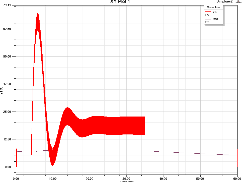

ich hab den pwm weggemacht und ein sägezahn eingefügt.
den serienwiderstand hab ich mit 50 Ohm gewählt und den spannungsregler
hab ich mal rausgemacht und 2V mit einer Quelle angeschlossen.
jetzt sehen die Kurven bei mir so aus.. so langsam kommt da was raus
glaub ich, also was den strom anbelangt :) aber bei der spannung siehts
nicht so gut aus :S
von Fralla (Gast)
>jetzt machen??
Du musst nicht genau dieses Model verwenden. Es ist nur eine Hilfe, weil
es mehre Funktion in einem realisiert.

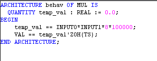

Nimm eine Multipliziere welcher die Funktion V(A)*V(B)*8*10^5
realisiert. Damit gehts du auf eine spannungsgesteurte Stromquelle
welche 1V in 1A umformt. Ist meist eine "G"-Quelle.
Und nochmal, den Ausgangskondensator "vorladen" -> Initial
Condition->Simplorer Hilfe
Hmmm? Wiso das?
Es muss doch einleuchten, dass 50Ohm viel zu viel ist. Ein absolut
unmöglicher ohmscher Widerstand eines Netzes aus welchem 3kW gezogen
weden können. Mach mal 100m...
MFG Fralla

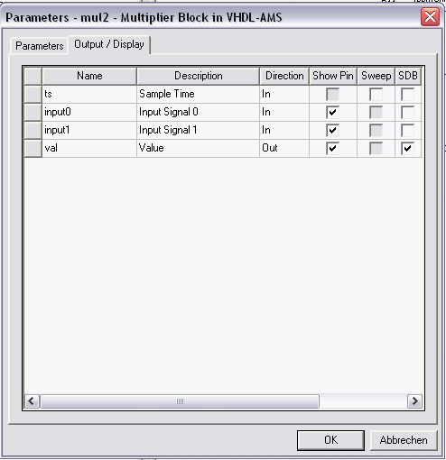

ich habs mal jetzt so versucht wie du es mir gesagt hast, aber es hat
nicht ganz geklappt, bzw. ich habe ein paar fragen..

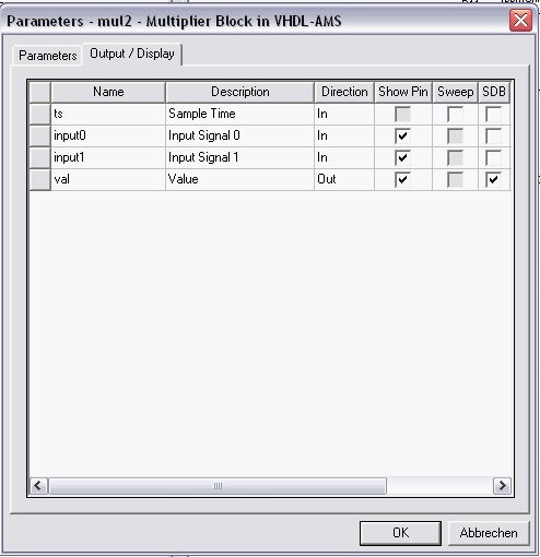

ich hab jetzt einen VHDL Multiplizier genommen und die formel mal
eingetragen, stimmt das so?
das nächste ist ich kann den output nicht mit dem Stromregler
verbinden?? der output ist ein wert (siehe screenshot multidialog) ist
es deshalb so das man da nichts anschließen kann? wie umgehe ich das?

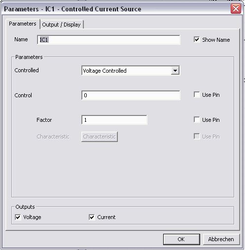

die spannungsgesteuerte stromquelle die du meintest, dafür hab ich was
gefunden IC1 heißt es und ich hab nochmal ein screenshot vom kontextmenu
gemacht (ccs) um es dir zu zeigen.. ist es das was du gemeint hast?
und wie soll ich das dann anschließen? also wo genau?
den ausgangskondensator hab ich mit initial value eine spannung gegeben
ist das richtig? mit was für einen wert soll ich es am besten vorladen?
dankeschön
von Fralla (Gast)
Ja sollte stimmen.
Warum du einen VHDL multiplizeirer nimms und keine simple Spice-Quelle
mit formel weis ich nicht. In der Formel muss 10^-5 stehen (nicht 10^5,
war feheler). Aber Teste den Multiplizierer in einer extraschaltung.
Beim Simulieren ist es wie in der realität wichtig möglichst viele
Subschaltungen einzeln zu testen.
Na an den negativen Eingang des OPVs. Dort muss der Strom der
Stromquelle hineingespeist werden.
Mach statt dem Sinus 200VDC und speise den Mosfet mit 50% Dutycycle.
Dann müssten etwa 400VDC rauskommen. (Durch die Last ist der Wandler mit
Sicherheit kontinuierlich, der Strom wird aufgrund fehlender Regelung
überschwigen und extreme Werte annehmen, aber eingeschwungen müsst der
Boost-Wandler so funktionieren).
Wenn das nicht geht, wird auch die PFC niemals funktionieren.
MFG Fralla
von Fralla (Gast)
390VDC
MFG
Hi Fralla,
bin jetzt wieder an der Aufgabe dran und die Schaltung und die
Schaubilder sehen nun so aus. Wenn ich die spannungsgesteuerte
stromquelle an den negativen OPVs anschließe kommt eine fehlermeldung
und ich kann die schaltung nicht simulieren. ich hab sie jetzt mal
rausgelassen..
wie bekomme ich den die Schaltung mit einer funktionierenden Regelung
jetzt hin? was muss ich da noch machen?
ich muss die simulation irgendwie hinbekommen :(
gruß Jürgen
von Fralla (Gast)
>jetzt hin?
Wie in der echten Welt, zuerst den Leitungsteil prüfen. Also konstante
Eingangsspannung und 0,5V an den Komparator. Dann sollten am Ausgang ca
400V rauskommen. Der Drosselstrom wird kurz extreme Werte annehmen, aber
in der Simulation geht ja nichts hoch ;)
Und um die Regler zu prüfen, fängt man wie bei realen Schaltungen mit
kaskadierter Regelung mit der innersten an. Aber jetzt check mal ob die
Schaltung als einfacher DC/DC Boost Wandler arbeitet. Denn die Kurven
bis jetzt haben mit "PFC" nichts zu tun.
MFG Fralla
Fralla ich hab jetzt mal die Regelung rausgenommen und an den Komparator
0,5V angeschlossen. hab ich das richtig umgesetzt?
die schaubilder sehen jetzt so aus, ist nicht ok oder?
zu der Regelung, da hab ich glaub ich das Problem mit dem
Multiplizierer, ich muss ja normalerweise den output mit dem minus des
OPVs anschließen, aber das geht irgendwie nicht.. ich hab das als input
angeschlossen zum Multiplizierer und das ist falsch oder? der output ist
auf dem screen von gestern frei.. bin ich da richtig oder ist das ok so?
von Fralla (Gast)
Warum ist am + des Komparators Masse? Da muss ein Sägezahn/Dreieck mit
1Vp hin. Das in der jetzigen Anordnung der Schalter nie einschaltet
sollte klar sein...
ich habs grad versucht, aber ich bekomme den sägezahnimpuls nicht an den
komparator angeschlossen.. das gibts doch nicht, da kommt die meldung:
connection violation: A net can have inputs and only one output...
sägezahn mit der quelle hat funktioniert und ich hab folgendes
rausbekommen.. geht das auch so?
wenn ich beim - vom OPV 0,5V anschließe dann kommt wieder das gleiche
wie oben auf den schaubildern, deshalb hab ichs weggelassen..
von Fralla (Gast)
Es geht darum das der Fet mit einem 50% Dutcycle angesteuert wird und
die Eingangsspannung verdoppelt wird. Was denkst du macht der Koparator
wenn ein Sägezahn von 0V bis 1V mit 0V(GND) vergleichen wird? Deshalb
0,5V...
Eingangsspannung mach 200VDC (DC=Gleichspannung).
MFG
Fralla ich hab mal den transistor gewechselt, ich glaub das model hat
nicht funktioniert.. hab jetzt einen mosfet von simplorer eingesetzt und
einen pwm signal erzeugt um ihn anzusteuern.
also kann man jetzt sehen das die Schaltung funktioniert..
die ergebnisse sind so ok oder?
wie soll ich jetz vorangehen? soll ich wieder die Regelung einbauen?
die kondensatoren mussten noch vorgeladen werden.. jetzt siehts bisschen
besser aus..
von Fralla (Gast)
Das sieht mal gut aus. Allerdings stimmt was mit der Freuquenz nicht,
denn bei 240µH und 200V bei 50kHz müssten grob 8A Stromripple ergeben.
Dh der Drosselstrom wird nicht null sondern bleibt kontinuierlich. Check
mal die PWM Freuquenz, bzw erzeuge sie mit Sähezahn und Komparator
(nicht so wie jetzt), also so wie in der geregelten Schaltung. Wenn das
passt, Stromregler dazuhängen.
Aber bei DC bleiben!
MFG
ups sorry die frequenz hatte nicht gestimmt.. war auf 10khz, jetzt ist
auf 50 khz.. ist es so ok?
wenn das so ok ist kann ich das so lassen und einfach den Stromregler
dazuhängen oder?
von Fralla (Gast)
Das passt genau so (mit dem überschwinger) hatte ich den Strom erwartet,
passt! Wenn die PWM mit Sägezahn und Koparator erzeugt wurde und den
ich habs jetzt wieder so gemacht wie es vorher war mit dem komparator
und da scheint es auch zu funktionieren.. aber irgendwie hört es nach
ca. 35ms auf.. liegt das am komparator?? was muss ich da einstellen?
ich bau jetzt auch mal den stromregler ein, aber der multiplizierer
funktioniert halt net..
von Fralla (Gast)
>kann ich den stromregler auch zu meiner variante dazuhängen?
Weis ich nicht ob das geht. Sägezahn ist bewährt, einfach und reale
Schaltungen machen es genau so.
>ich kann den multiplizierer des reglers nicht an den komparator >anschließen
wegen der fehlermeldung was ich oben geschrieben hatte.. der >ausgang des
mutliplizierers muss doch an den komparator oder nicht??
Der Ausgang des multiplizierers muss an einen Spannung-Strom-Wandler.
Dieser injeziert Strom in den negativen Eingang des OP-Amps(eigentlich
in den Widerstand welcher mit dem Shunt verbudnen ist).
MFG
ok ich hab nochmal einen screenshot gemacht.. ist die verbindung oben am
widerstand ok so der zum - des OPVs geht??
aber die verbindung zum multiplizierer geht einfach nicht.. ich hab
dazwischen noch diesen controlled current source reingemacht und auf
voltage control eingestellt.. aber auch ohne das kann ich die verbindung
zum multiplizierer nicht machen.. und wegen diesem problem kann ich
nicht weitermachen shhittt.. hast du ne idee? oder irgendjemand?
von Fralla (Gast)
Die Stromquelle muss unten mit der Masse verbunden werden und mit dem
negativen Eingang des OP-Amps.
Schon klar das ein feheler kommt den aus dem Multiplizeirer kann man
keinen eingeprägten Strom ziehen. Daher Stromquelle auf Masse und den
MFG Fralla
ja wenn ich das so mache, dann bleibt ja der ausgang vom multiplizier
frei und wie soll ich den dann anschließen??
von Fralla (Gast)
Nein, der kommt an den Steuereingang der Stromquelle. Diese muss ja
wissen von welcher Spannung sie gesteuert wird. Siehe Anhang
MFG Fralla
dankeschön fralla, ich habs jetzt so angeschlossen, aber bekomme eine
fehlermeldung.. was stimmt da denn nicht??
ich hab grad in der hilfe diese Note: ganz unten gelesen..
kann es sein das es deshalb nicht funktioniert?
wenn ja, wie könnten wir das problem dann lösen?
von Mitleser (Gast)
In der Schaltung ist noch ein Fehler drin: Der Widerstand R8 ist
beidseitig mit Grnd verbunden und kann daher seine Aufgabe als
Strommesswiderstand nicht erfüllen.
Michael
von Fralla (Gast)
Nur der Ground beim Ausgangselko ist richtig.
Das kann ich auch nicht mit sicherheit sagen. Aber teste die Komponenten
alleine in einer eigenen Schaltung. Also mal nur den Multiplizierer.
Dann nur die spannungsgesteurte Stromquelle. Wenn das geht, dann im
Verbund.
Hier geht es ja um eine spannungssteuerte Quelle, nicht Strom.
MFG
danke hab den ground raus gemacht..
also der multiplizierer funktioniert wie man auch auf den schaubildern
sehen kann, aber wie ich die spannungsgesteuerte Stromquelle testen und
einbauen soll weiß ich echt nicht?? gibt es da keine andere Möglichkeit
vom multiplizierer die spannung in strom umzuwandeln und dann am OPV
anschließen?
und auch die Kurven sehen komisch aus wenn ich den stromregler einbaue,
liegt das nur daran das der anschluß vom multiplizierer nicht an den -
des OPVs angeschlossen ist oder ist da auch so schon was faul??
von Fralla (Gast)
>gibt es da keine andere Möglichkeit vom multiplizierer die spannung in >strom
umzuwandeln und dann am OPV anschließen?
Doch. Das kommt aus der Analogen Schaltungstechnik und macht Schaltungen
besonders einfach. Ober simulieren kann man sowieso auf alle Arten.
Eine Schaltung mit einer Spannungsquelle. Diese Steuert die Stromquelle.
Die Stromquelle "drückt" denn Strom in zb. einen Widerstand. Einfacher
gehts nicht.
natürlich liegts daran! Der Regler, welcher auf einen Sollwert regelt,
braucht die Form des Stromes. Wie soll der OPV sonst wissen das er für
Sinusstrom in der Drossel sorgen soll?
MFG
ich hab das so gemacht wie du es gesagt hast, aber es kommt wieder die
selbe fehlermeldung, das er mit dem signal nichts anfangen kann??
seit tagen tut mich das jetzt hinhalten das gibts doch nicht.. wegen
einer verbindung verliere ich unnötig zeit, wie mich das aufregt..
ich bekomme die simulation einfach nicht fertig :(
von Fralla (Gast)
Die Stromquelle hat eine Faktor definiert? Was ist C2NC? Lass das mal
weg. Weis leider auch nicht was du falsch machst.  Aber zum Simulieren
einer PFC müssen Grundlagen wie gesteuerte Quellen einfach sitzen.
MFG
ich bekomme dieses C2NC automatisch wenn ich die Spannungsquelle mit der
gesteuerten Quelle verbinde.. die bekomme ich nicht weg..
das mit dem faktor weiß ich auch nicht, deshalb hab ich ja gefragt ob
ich das auch anderst lösen kann, weil ich nicht sicher bin ob das das
richtige ist was ich brauch..
ja ich weiß, aber ich will es ja lernen und versuche alles damit ich das
verstehe und die Simulation hinbekomme.. dank deiner Hilfe hab ich so
einiges auf die Beine gestellt und verstanden und ich will jetzt nicht
so kurz vor dem Ende aufgeben, ich muss diese Simulation hinbekommen..
hast du vllt eine funktionierende Schaltung die meiner ähnelt, damit ich
es vergleichen kann mit meiner, vllt bekomme ich es dann so hin und
verstehe wie es genau funktioniert.. da kann ich ja dann jedes Signal
anschauen und so beobachten wie das Ergebnis zustande kommt.
von Fralla (Gast)
Ich hab sehr viele  Topologien 1 und 3-Phasige PFCs auf Lager, aber die
Simulationen darfm kann (und will) ich nicht rausrücken. Aber so helfen,
was ich zweifelsfrei mache, kan ich weiter.
Wenn du die Stromquelle nicht magst, muss dem Regler sagen er soll einer
Spannung nachfahren. ALso Masse unter den Gleichrichter (was man nicht
machen würde, in der Sim ja) und Ausgang des Multiplizierers auf den
positiven Eingang des Opamp. Hat für die dynamik kein Auswirkung. Das
Vorzeichen der Reglerübertragungsfunktion wird so aber gedreht.
MFG Fralla
ok danke fralla,
wenn ich das so anschließe (ground am gleichrichter und ausgang
multiplizierer ans pos. OAmps) kommt nichts richtiges raus, hab ich das
falsch angeschloßen? wenn ich den ground am positiven Oamp wegmache kann
ich den ausgang dort auch nicht anschließen..
von Fralla (Gast)
>wenn ich den ground am positiven Oamp wegmache kann ich den ausgang dort >auch
nicht anschließen.
Dort darf aber kein ground sein, denn sonst wird der multiplizierer
Kurzgeschlossen.
Der GND unter dem Elko muss natürlich weg, sonst ist wieder der Shunt
kurzgeschlossen.
Da mit der Änderung auf Spannungsollwertvorgabe das Vorzeichen des
Reglers gedreht wurde, muss du die Eingänge des Komparators vertauschen.
MGF Fralla
ok wenn ich das so mache kann ich den ausgang vom multiplizierer nicht
ansschließen und wir sind wieder am selben problem angelangt.. man man
ich setzte mich glaub ich mal mit ansys in verbindung und frage wie ich
diese verbindung anderstweitig hinbekomme..
Nach der Kontaktaufnahme mit Simplorer wurde mir diese Variante
vorgeschlagen? geht das denn auch so?
die Eingangspannung was abgegeriffen wird sieht wie folgt aus und wird
auch dementsprechend geteilt..
aber da funktioniert was nicht.. die ausgangspannung und strom sehen
nicht richtig aus, also der transistor scheint nicht zu schalten??
ich hab nochmal zwei schaubilder hinzugefügt..
net_41: ist ausgang von OPV
net_211: ist dreiecksignal (20V 50khz)
vorher war ja mein dreiecksignal mit 1V, aber da war dann der Ausgang
vom OPV auf -10V und da hats dann nicht funktioniert, hab dann den
dreiecksignal erhöht und jetzt ist das dabei rausgekommen..
was stimmt denn da nicht?
noch eine änderung und jetzt sieht es so aus.. geht eher in die richtige
richtung.. ist es jetzt ok, er regelt auf 400V??
mit der sinusspannung sieht es jetzt so aus.. also scheint fast zu
funktionieren, aber ich weiß nicht warum er auf 600V hochstellt und der
strom stimmt auch nicht ganz.. was muss ich denn da noch ändern, damit
es passt?? wahrscheinlich was in der Regelung nicht wahr??
von Fralla (Gast)
Der Ausgangs des OPVs darf nicht kleiner als 0V und am besten nicht
höher als 0,95V. Stichwort Anti-Windup...
Zeig doch den Ausgang des Reglers, den Drosselstrom und den negativen
eingang am OP-Amp.
MFG
hier sind die schaubilder die du wolltest..
die spannung ist von der linie vor dem minus eingang des OPVs (net_227)
bei mir ist der ausgang des OPVs ja von -10 bis 10V.. meinst du das
dieses Signal 0-0.95V sein muss? und wie könnte ich das machen?
von Fralla (Gast)
Der Regler kann nur das Dutycycle verändern. Es gibt nur den Bereich von
0% bis 100%, alles andere ist unmöglich. Bei Boost-Wandler wird bei 100%
keine Energie übertragen und zum Strombegrenzen nimmt man maximal 95%.
Wenn die Rampe nun nur 1V Amplitude hat ist es wohl klar das der OPV nur
von 0V bis 0,95V aussteuern darf.
Ein Model nehmen welches die Aussteuerung begrenzen kann, oder die
Versorgung so anlegen (in der Simulation).

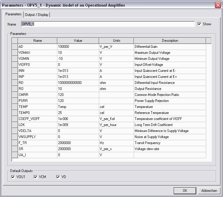

ich hab mir nochmal die OPVs angeschaut und da gibt es min. und max.
output voltage und die war auf -10V bis 10V eingestellt.. das kommt dann
da auch raus, ich kann die werte beliebig ändern und dann kommt auch
z.B. 0 bis 0.95V raus, aber an den anderen Schaubildern tut sich da
nichts??
wie kann ich das verstehen? fralla könntest du mir konkret sagen was ich
machen soll?
warum er auf 600V hochsetzt weiß ich jetzt, wir haben ja eine Amplitude
von 325V :)
aber ich weiß nicht was ich ändern muss um den strom pulsierend
hinzubekommen, sodass er der spannung folgt..
kann mir jemand weiterhelfen?
von Fralla (Gast)
>von 325V :)
Ja der Gainblock für den Spannungsteiler. Du must beachten, dass du im
zweiten Gain block jetzt einen fixen Reglerwert hast (2V). Ändert sich
Eingaspsannung oder Last wird dei Ausgangsspannung nichtmehr stimmen.
Es wird was am Stromsregler nicht stimmen.
Zeig folgende Signale (für ZWEI Halbwellen): Stromquelle, Stromregler
Ausgang, Eingangsspannung, Drosselstrom, Ausgangsspannung.
Aber alle untereinandner in EINEM Fenster mit mehreren Plot planes.
Ansonsten sieht man keinen Zusammenhang. Und auch bezeichenen, wie soll
jemand wissen was Netz 22 ist?
MFG
ok sorry, ich hab das soweit jetzt gemacht, also das letzte ist der
ausgang vom Stromregler, sprich vom ersten OPV.
was meinst du mit der stromquelle?
was ich auch nicht verstehe ist das wir vor dem messshunt den iststrom
abgreifen, aber ich kann diesen strom nicht sehen, ich bekomme nur
spannungswerte??
so hab jetzt nochmal 2 schaubilder hinzugefügt I1 ist von der
sollstromquelle und E1 ist der Eingangsstrom von der Spannungsquelle..
nachdem ich den ausgangskondensator auf 600V vorgeladen habe kam ein
etwas besseres Schaubild raus..
was soll ich jetzt noch machen? wie bekomme ich die schaubilder wie bei
dir hin?
von Fralla (Gast)
Stell mal den Spannunsgregler, eigentlich dessen fixen Wert, so ein,
dass 400V rauskommen. Also am zweiten Gain Block drehen.
Welches ist das Ausgangssignal des Stromreglers? Net 252?
Ist der zweite Plot von unten die Spannungsgesteuerte Stromquelle? Wenn
ja ist der Strom viel zu hoch, wären ja 2kV, die Stromquelle muss aus 1V
einen Strom von 80µA machen. Steht in der Hilfe der Stromquelle.
MFG
da tut sich leider nichts wenn ich am zweiten gain block was ändere.. :(
komisch das regt mich wieder auf..
ja Net 252 ist der ausgang des stromreglers und der zweite plot von
unten ist die spannungsgesteuerte Stromquelle..
in der hilfe hab ich nichts gefunden, wie kann ich das denn machen das
er 80µA macht??
wäre es vllt. möglich das ich dir meine schaltung zuschicke? (wegen
Zeitersparnis)
ich versuch nebenbei immer was zu machen, aber bin auch auf deine
antwort angewiesen und komm dann doch nicht richtig weiter und da
verliere ich dann zeit :(
hi,
so jetzt habe ich den Aufbau mit dem Multiplizierer hinbekommen.
Die 80µ hab ich als konstante eingebaut ist das so ok? (warum machen wir
das eigentlich? das hab ich nicht ganz verstanden)
die Spannung auf 400V konnte ich immer noch nicht regeln, ich hab am
Spannungsregler rumgeschraubt, aber da hat sich nichts getan.. welche
komponente muss ich ändern um auf die 400V zu kommen?
das zweite Schaubild von unten  ist der Ausgang vom Stromregler und ist
in mV angegeben..
wie soll ich jetzt weiter vorangehen, damit die PFC jetzt funktioniert?
dankeschön
von Fralla (Gast)
Weil 5V*5V = 2mA ergeben müssen, damit die skalierung des Stromregler
stimmt.
Wenn die konstante so im Multiplizeirer ist, dann muss die Stromquelle
aus 1V-> 1A machen.
Dus weist wie ein Spannungsregler, oder ein simpler OP-Amp funktioniert?
Er vergleicht den Sollwert mit dem Istwert. Der Sollwert ist 10V. Der
Istwert wird mit dem Spannungsregler durch 395 geteilt. Also muss man
den Sollwert so ändern.
MF Fralla
ok du sagst 5V*5V =2mA, aber wir teilen ja die Eingangsspannung von 325V
auf 1V. so und wenn ich den Spannungsregler wieder raus mache und wie
vorher eine Gleichspannung von 2V einstelle bekomme ich ja mit der 80µ
dann am Ausgang des Multiplizierers 160µA.. und dabei kommt nichts gutes
raus..
und wenn ich die Gleichspannungsquelle auf 25V erhöhe bekomme ich 2mA,
aber trotz besser werdender schaubilder kommt trotzdem nichts gutes
dabei raus..
also die stromquelle wandelt 1 zu 1 um..
schau mal was dabei rausgekommen ist.. also hab die spannungsregelung
wieder raus gemacht und jetzt mit 5VDC angeschlossen. Den
Spannungsteiler hab ich so dimensioniert das ich auch da 5V bekomme und
die Stromquelle hat jetzt 2mA..
was funktioniert da jetzt nicht richtig?
den fehler auf dem schaubild oben hab ich jetzt wieder weg bekommen,
also 5V gleichspannung von einer Spannungsquelle, eingangsspannung
runtergeteilt auf 5V beide mit multiplizierer und der konstanten 8e-005
multipliziert ergibt 2mA.. und am eingang des stromreglers somit 2V.
das wollten wir doch erreichen, aber trotzdem passen die schaubilder
nicht ganz..was muss ich noch machen bzw. bearbeiten?
die Regelung auf 400V will nicht funktionieren..
und der ausgang des stromreglers mit 30µV ist zu wenig oder?
von Fralla (Gast)
An den Spannungsregler müssen 1V wenn der Spannunsgteiler durch 395
Teilt. Dann kommen 395V Zwischenkreisspannung raus.
>nicht ganz..
Nein, bestimmt nicht. Das würde eine Stromplitude von 200A bedeuten,
völliger Unsinn. Am Eingang des Stromreglers muss ein gleichgerichteter
Sinus von 180mV (grob 200mV) Amplitude hin. Diese Spannung muss am
Widerstand R8 abfallen. Denn im Regelbetrieb ist an keinen der Eingänge
des OPV eine Spannung zum Messen (klar, sonst würde er nicht regeln).
Somit muss der Strom aus der Stromquelle maximal 200µA betragen. Vom
Spannungsteiler zur Eingaspannungmessung bekommen wir 1V Amplitude.
Damit Sollten aus dem Stromregler grob 2,3V kommen.
Aber das ist nur ein Beispiel, die 80µ Konstante hab ich gewählt weil es
ein realistischer Wert ist.
Zeichne doch mal alle zu erwartenden maximalen Kontenspannungen in den
Schaltplan ein...
ok ich hab jetzt die Schaubilder hinzugefügt die du in deinem letzten
post erwähnt hast.. ich komme auf alle werte bis auf die 2,3V am Ausgang
des Stromreglers.. da könnte der fehler bei mir liegen..
Am OPV mit dem wir den Transistor schalten hab ich ja ein Signal von
0-0.95V.. du hattest ja gesagt das das so sein muss, und das habe ich
dann auch unteranderem bekommen indem ich die Vmin und Vmax vom OPV so
eingestellt hab..
Und am OPV des Stromreglers hab ich jetzt mal Vmin und Vmax auf 0-4V
gemacht..bekomme ich auch deshalb diese -25µV? denn wen ich Vmin und
Vmax auf 0.1V-4V mache bekomme ich 99.75mV raus.. wie muss ich den OPV
hier einstellen?
von Fralla (Gast)
Der Multiplizierer und die Stromquelle stimmen jetzt.
>0-0.95V..
Ich habe gesagt der Stromregler darf nur 0-0.95V ausgeben.
Jener OPV (nimm einem Komparator mit Hysterese!) muss natürlich eine
Spannung ausgeben, welche den Mosfet auch einschalten kann. Mit 0,95V
passiert da gar nichts. Nim 0V und 10V.
>gemacht..
Das würde bedeuten, dass bei voll offenenm Regler, der mosfet immer
einschaltet -> Mosfet Tot.
MFG
ok gut dann lassen wir die Stromquelle und den Multiplizerer so wie sie
sind und schauen die OPVs an.
also wenn ich am OPV was den Mosfet ansteuert Vmin-Vmax 0-10V eingebe
dann kommt das hier raus, aber es ändert sich gar nichts an den
Schaubildern vom Ausgangssp., spulenst. usw.
da kommt immer das raus was ich einstelle vom bereich her..
Wie soll ich denn dann den OPV vom Stromregler einstellen? du hattest ja
gemeint da sollen ungf. 2,3V rauskommen.. hier liegt glaub ich das
problem..
von Fralla (Gast)
>du hattest ja gemeint da sollen ungf. 2,3V rauskommen
Aus dem Spannunsregler sollten konstant 2,3V rauskommen (mein
Schreibfehler), aus dem Stromregler kann keine Gleichspannung
rauskommen. Nur ein ein gelichgerichteter Sinus mit max 0,95V.
Die Mosfetansteuerung unbedingt mit komparator welcher eine hysterese
hat (30mV) ausführen.
MFG
dankeschön fralla,
ok hab spannungsregler auf 2.3V erhöht.
den OPV vom Stromregler auf 0-0.95V eingestellt.
ich kann mir gerade nicht erklären warum ich am Ausgang des Stromreglers
-25µV habe, wie kommt das?
ist die Dimensionierung des Reglers korrekt? die Spannung die in den
Regler kommt stimmt ja (200mV), das haben wir ja jetzt abgehakt..
wenn das nicht stimmt kann ich ja die mosfetansteuerung nicht auf 30mV
bringen oder?
