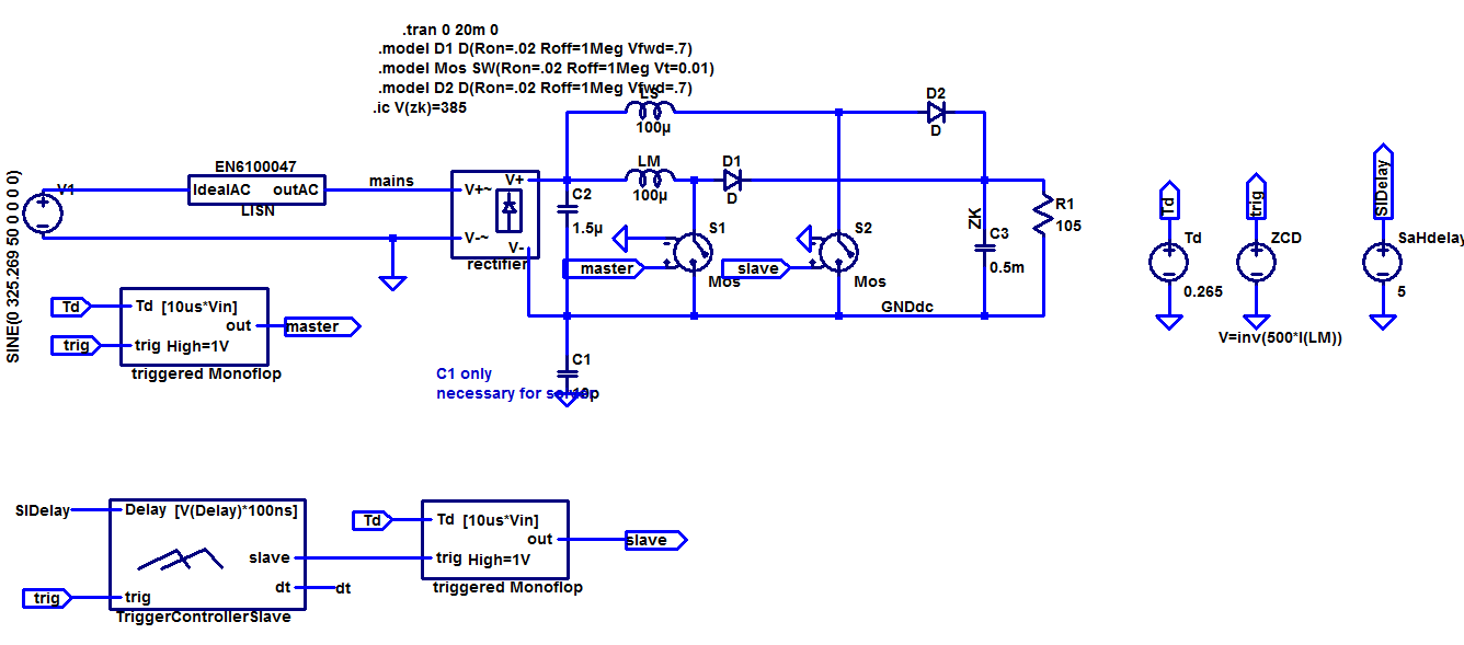

ich habe im Anhang einen Boost Converter am Wechselspannungsnetz, der
als PFC-Stufe dient. Die Bauteile sind mit Knickkennlinien modelliert
und die Ansteuerung ist auch ideal.
Jetzt möchte ich eine Regelung einbauen, so dass ich bei einstellbarer
Spannung einen Lastsprung am Ausgang machen kann.
Die normale Regelung über einen PWM modulator fällt hierbei leider aus,
da der Boundary Conduction Mode ja mit variabler Schaltfrequenz
arbeitet.
Ich hatte an ein RS-Flip Flop gedacht, dass bei Zero Current detection =
High einschaltet und über irgendwelche sensorsignale dann zurückgesetzt
wird.
Kann mir jemand einen konkretes Beispiel geben, denn ich hab irgendwie
keine Ahnung wie ich des machen köönte.

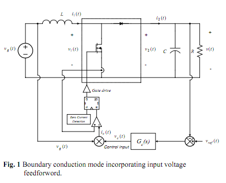

von Dan M. (luizaranha)

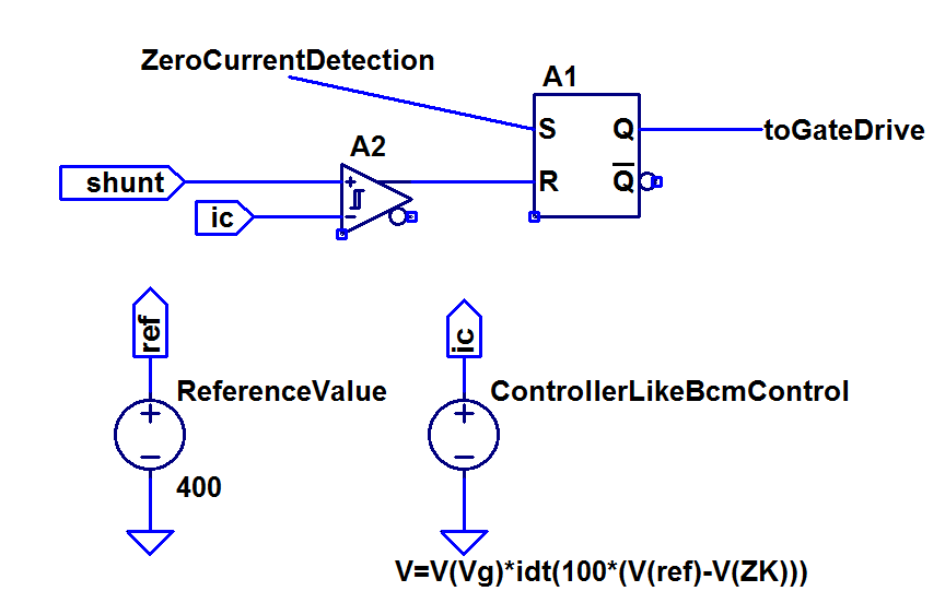

Also die in bcmcontrol.png dargestellte Schaltung würde ich versuchen zu
implementieren.
Allerdings wäre das bei konstanter EIngangsspannung. Kann man dieses
Ersatzschaltbild auch für Regelung nach einem Brückengleichrichter
nehmen??
Weiterhin: Warum wird -v(t) mit vref multipliziert? Oder soll das
einfach die Regeldifferenz sein, und es gilt vref - v(t) ??
Gc(s) scheint die Übertragungsfunktion des Reglers zu sein? Welchen
Regler? P,PI,PID?
Ich würd mich sehr freuen, Fralla oder andere, wenn ihr mir die Fragen
noch beantworten könntet. Dann weiß ich wie ich anfangen kann!
Danke schon mal!!
Gruß Daniel
von Fralla (Gast)
Richtig, eine Subtraktion für die Differez.
>Regler? P,PI,PID?
Im einfachsten Fall nimmt man einen I-Regler mit einer Crossoverfrequenz
von 10Hz - 30Hz, also ein sehr langsamer Regler. Dieser muss langsam
sein, denn sonst würde der Regler im Bereich des Nulldurchganges immer
"Vollgas" geben. Deshalb reagiert der Regler auch sehr langsam auf
Änderungen des Effektivwerts der Eingangspannung, nahezu alle fertigen
PFC-ICs  haben deshalb eine 1/Vrms² Vortsteurung, auch als "Input
nicht dargstellt, auch wenn die Bezeichnung so fälschlicherweise lautet.
Nach dem Nulldurchgang schwingt die DS-Kapazität mit den parasitären
Induktivitäten. Den Zero Cross detektor sollte man so abstimmen, dass
dan eingeschaltet wird wenn die Spannung am Fet das Minumum erreicht
hat. Sparrt etwas Schaltverluste.
Wenn du schon einen Idealen Schalter nimmst, schalte zumindest eine
Kapazität und Diode parallel.
MFG Fralla
Hey Fralla,
danke für die kompetenten Anweisungen. Werd ich in die Tat umsetzen.
Aber mir sind zwei Sachen noch nicht ganz klar:
1.)vg(t) wird mit control Input multipliziert, und als ergebnis kommt
ic(t) raus.Wieso wird aus Spannung mal Spannung Strom???
2.) Dieser Strom ic wird dann mit dem Strom durch den Mosfet( Durch
Messsonde?? gemessen) verglichen und daraus ergibt sich der Reset
Befehl.
Welchen Wert veranlasst den REset auf "High" zu gehen?
Also irgendwie ist mir das Prinzip und das warum der 2 oberen Fragen
noch nicht klar.
Würd mich sehr freuen, wenns mir jemand erklären könnt.
gruß daniel
von Fralla (Gast)
Eine PFC soll einen Strom ziehen welcher die Form der Spannung hat.
Deshalb die Multiplikation. Vereinfach gesagt gibt Vg(t) die Stromform
vor und Vc(t) die Amplitude des Stromes(des Sinus).
Ob Ströme oder Spannungen als Signalträger genutzt werden ist egal, wenn
analog realisiert werden meist Ströme multipliziert (weil dies Analog
besser zu realisieren ist)
Aber für eine Simulation egal, da nimmst du eine B-Quelle und diese
führt die Multiplikation durch.
>Befehl.
Bei kleinen Leistungen tuts ein Shunt, bei mehr ists meist ein
Stromwandler.
In der Simulation kannst du aber einen Shunt nehmen und diesen auch sehr
klein machen und damit auch die Spannung, Noise Probleme gibts ja nicht.
Der Multimplizierer gibt eine Spannung vor, wenn die Spannung am Shunt
größer ist als jene des multiplizierers erkennt dies der Komparator und
setzt das RS_FF zurück.
Zu beachten ist das die Lösung mit multiplizierer natür auch einen
nichtsinusförmigen Strom zieht wenn die Spannung verzerrt ist, PFC höher
Leistung synchroniesieren sich mit einer PLL auf die Netzspannung.
Wichtig ist, dass du dir eine Sinnvolle Skalierung überlegst, dh welche
Spannung im Regel Teil entspricht welchem Strom oder Spannung im
Leistungsteil.
MFG Fralla

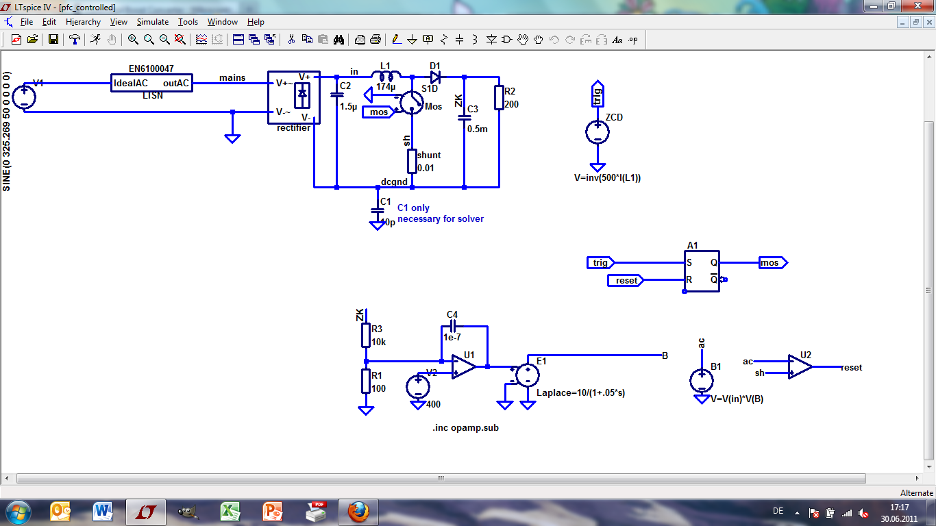

Hallo zusammen,Hallo Fralla :-)
Ich habe nun anhand von BCMcontrol.png versucht in LTspice den
Controller zu implementieren.
Die Differenz vom Soll zu istwert ist natürlich einfach.
Danach habe ich diese Differenz mal hundert genommen und mit einem
Integrator in einer b source integriert. Da soll meinen I regler
darstellen. Anfangsbedingungen brauch ich ja eig. nicht, da sich die
Regeldifferenz ja abhängig von der Zwischenkreisspannung eh ändert.
Dann habe ich über einen Shunt unter dem Mosfet ( wie in bcmcontrol.png)
die SPannung abgegriffen und vergleiche diese nun mit der Multiplikation
von Vg und der integrierten REgeldifferenz.
Jetzt muss ich wohl noch die SPannung des SHunts dimensionieren (- des
Schmitt trig), dass diese mit dem Produkt am +- Eingang zusammenpasst.
Stimmt meine Herangehensweise bisher oder bin ich schon auf dem Holzweg?
Danke schon im Vorraus
gruß dan

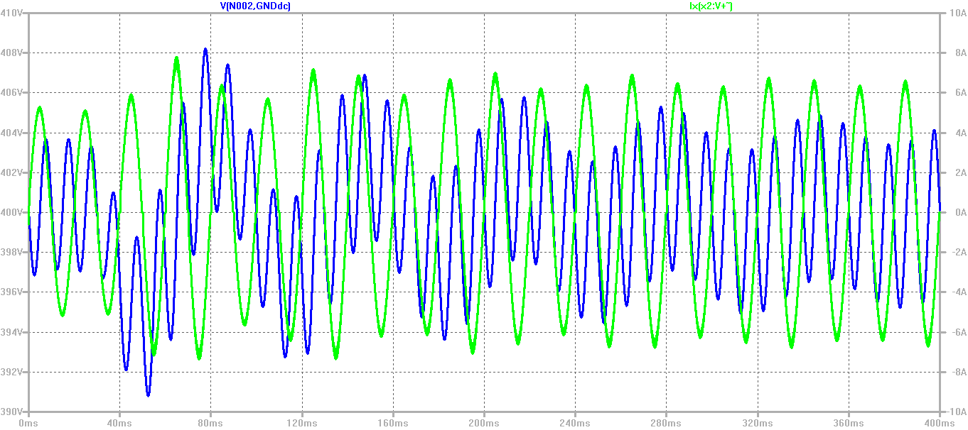

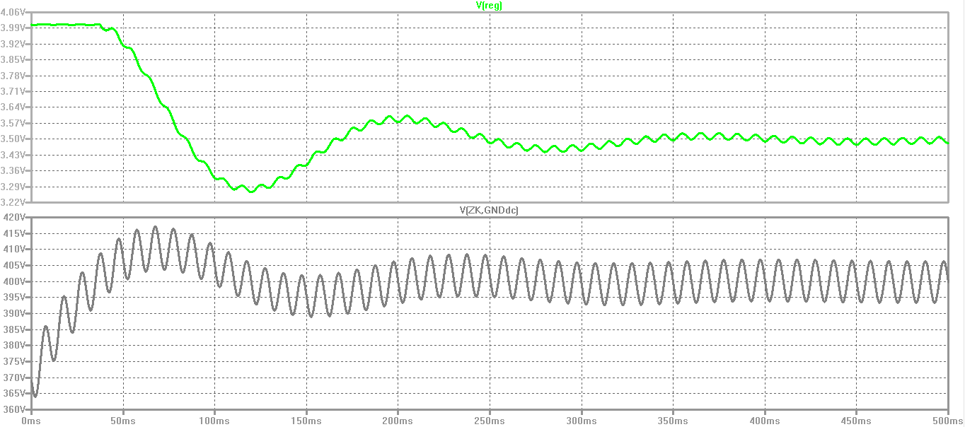

also ich hab die Sache mal simuliert, und irgendwo scheint wohl der Hund
drin zu sein.... Es liegt wohl an dem Vergleich zwischen Shunt und der
Multiplikation von Vg und der integrierten REgeldifferenz.
Ich komm einfach nicht dahinter, wie dieses System arbeitet
Dan Kübel schrieb:
> Hi,

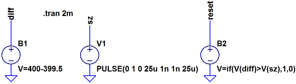

 Hab jetzt den Schmitt Trigger einfach durch ein b-quelle mit ifabfrage
ersetzt.
if (Spannung am Shunt> Mulitplikationszeug) dann Reset.
Aber weiterhin fehlen mir irgendwie die Möglichkeiten, die ganze Sache
zu richtig zu parametrisieren. Die Regeldifferenz wird in der Simulation
zwar kleiner, jedoch läuft sie sehr unrund mit vielen Peaks von einigen
kA... d.h. heißt eig. funts die Simulation nicht.

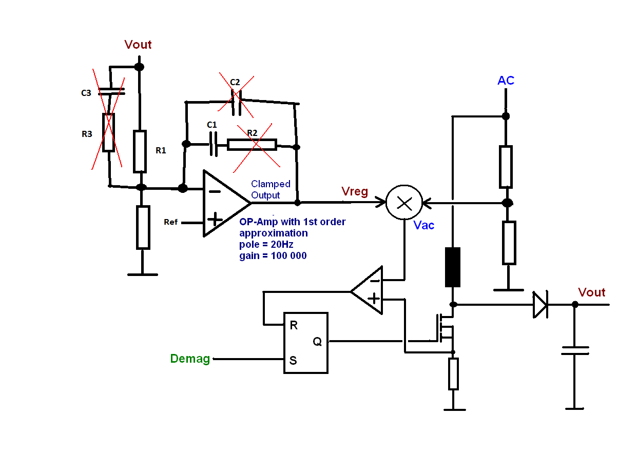

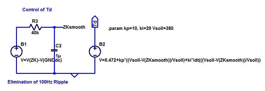

von Fralla (Gast)
Hallo Dan!
Den I-Regler würde ich nicht so ausführen. Am einfachsten ist dies über
einen Laplace Ausdruck 1/(T*s) möglich (auch LTSpice). Oder über einen
I-Tegler mit OP-Amp ausgeführt. Diesen bau ich meist selbst, das 1st
Order Verhalten sollte immer dabei sein, zb eine Polstelle bei xxHz und
DC-Gain von zb 100000.
Im Prinzip so wie im angehängten Bild (wo das Feed-Forward fehlt, fürs
Grundprinzip eh unwichtig)
Du must andersrum denken. Du nimmst eine Last an. Du weist welchen Strom
der PFC dann aus dem Netz zeiht. Die Pekströme in einer BCM sind immer
doppelt so groß als der Eingangsstrom (mittelung der Dreiecke). Jetzt
kann man zb  die AC-EIngangsspannung von 0-1V skalieren. Die maximale
Spannung am Messhunt beträge 100mV, (Oft wird der Wert nach dem
Multiplizerer noch geteilt zb: 1/10 damit Spannung kleiner ). Welcher
Strom im Scheitel fleißt ist auch bekannt, usw. Der Integrator darf in
keine Begrenzung laufen.
Zu beachten ist, dass man dem Integrator den richtigen Anfangswert geben
sollte. Denn dieser braucht mehrer Halbwellen um die Ausgangsspannung zu
regeln, was bei entsprechender Taktfrequenz lange dauert.
MFG Fralla

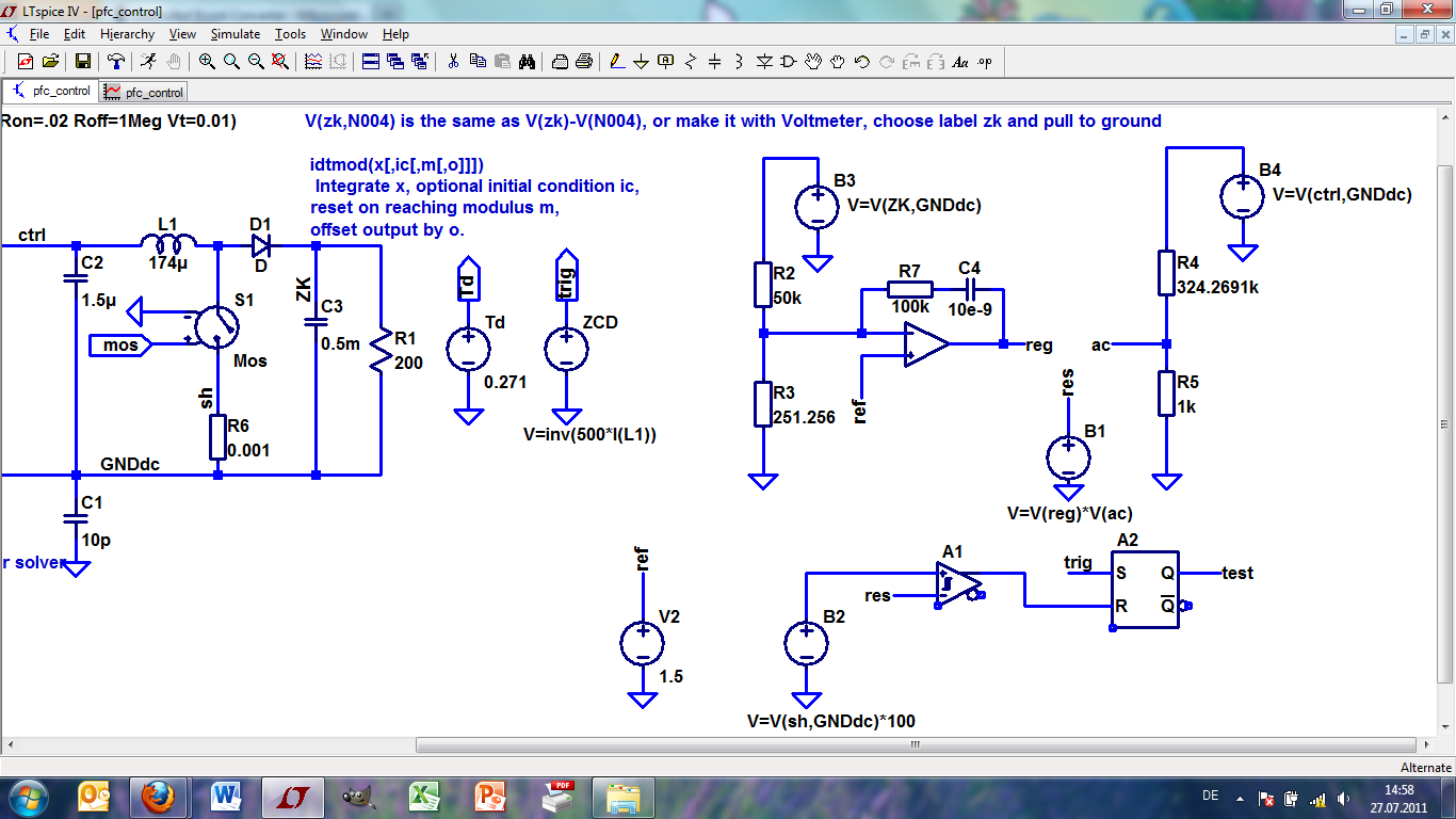

Hi Fralla,
hab jetzt deine Schaltung folgendermaßen gelöst:
Den I-Regler hab ich analog gelöst, das PT1 glied mit einer
Zeitkonstante T=0.05s hab ich nach dem Operationsverstärker eingebaut.
Das PT1-Glied hab ich über einen Voltage Controlled Switch und dem
Laplace Befehl gelöst.
Danach multipliziere ich V(in) mit der Ausgangsspannung nach dem
PT1-Glied.
Diese Multiplikation vergleiche ich mit der Spannung am Shunt. Wenn die
Spannung am Shunt größer ist, als diese Multiplikation, setzt sich das
FF zurück.
DIe Parametrisierung hab ich noch nicht gemacht, ich wollte nur mal
wissen, ob der Aufbau so jetzt ok ist.
Wäre cool, wenn du mir da nochmal ein paar tips geben könntest.
Gruß Dan
von Fralla (Gast)
Hallo!
Der Laplace TP ist wofür? Im dem OPV Model (welches eine G -Quelle ist
die ein R//C Gleid speist) ist das TP Verhalten des OPVs schon
modeliert. Der Große Nachteil ist, dass die Ausgangsspannung nicht
begrenzt ist, was bei einem Integrator grundsätzlich schlecht ist in
simulationen. Den Überlege was bei ungeladenem ZK nach vielen Halbwellen
passiert...
Ich hab hier ein Model für die welches das 1st Order Verhalten modeliert
und zusätzlich noch die Ausgangsspannung beidseitig begrenzt.
Ausgangswiderstand 10Ohm.
Die Parameter sind POLE, GAIN, VHIGH, VLOW. Für einen std OPV passt
POLE=30, GAIN=100000 gut. Model hab ich dir angehängt.
Zum ersten test kannst du den PFC auch mit Gleichspannung betreiben
(geht auch in der Realität mit jeder trackenden PFC). Dann gibts keine
problematischen Nulldurchgänge. Denn ohne Begrgenzung der maximalen
Schaltfrquenz gibt es meist Konvergenzprobleme (zumindest in LTSpice) im
Nulldurchgang. Die führt aber zu verzerrungen im Nulldurchgang, was bei
so einfachen PFC Regelungen auch in der Realität passiert.

Also, vllt noch zu meinem Stand.
Ich habe mit einem normalen Boost-Converter angefangen (am
Wechselspannungsnetz mit Netzimpedanz).
Dann hab ich einen Interleaved BCM gemacht. Funktioniert wunderbar.
Und mein Ziel zu einem Perfekten Stand:
Laufende Simulation eines Interleaved BCM Boostconverters mit einem
Lastsprung von z.B. 1000W auf 1500W.
Bin ich mit dieser Regelungsart jetzt auf dem richtigen Dampfer oder ist
diese on-time Regelung wieder etwas anderes. ( Bei meinen ILBCM
Versionen hab ich eine konstante Last und hab einfach die on time
angepasst.
Gruß dan

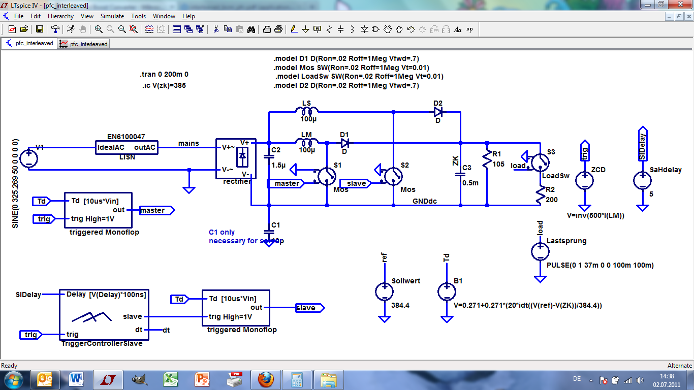

ps.: angehängt mein aktueller Stand , lauffähiges Interleaved BCM mit
Constant on time und konstanter Last,
und daraus sollte jetzt noch ein Lastsprung von 1000W nach 1500W
entstehen.

>Welcher Regler wird dann hier verwendet, wenn der Reglerausgang die
>On-time ist?
Ein langsamer I-Regler. Dessen Spannung wird auf einen Sägezahngenerator
geführt, ein Komparator vergleicht den Sägezahn mit Wert mit des
Reglers. Der Generator wird nach dem ZCD (mit dem EInschalten
gestartet), also im Prizip nichts anderes als dein Monoflop. Meist wird
auch eine maximum ontime vorgegeben und ein Restart (Falls ein ZCD
verpasst wird)
MFG

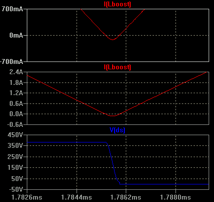

von Fralla (Gast)
Sieht dann etwa so aus, je niedriger die EIngangsspannung, desto mehr
schwingt die DS-Kapazität nach unten, irgenwan bis die Bodydiode Leitet
und somit die Drossel an die Eingangsspannung gekelemmt wird, genau dann
sollte man draufschalten. Das gute ist, dass gerade im Bereich hoher
Schaltfrequenz der Schaltkonoten (DS-Kap+parasiten) immer auf Null
schwingt.
MFG Fralla

Im moment fällt mir nur eins ein (Anhang). Verwende mal einen einfachen
Integrator sodas die OpenLoop Crossoverfreqenz bei ca 10-30Hz liegt.
(Die Streckenverstärkung ändert sich ständig mit der EIngasspannung, das
wäre bei peak current mode nicht der Fall).
MFG

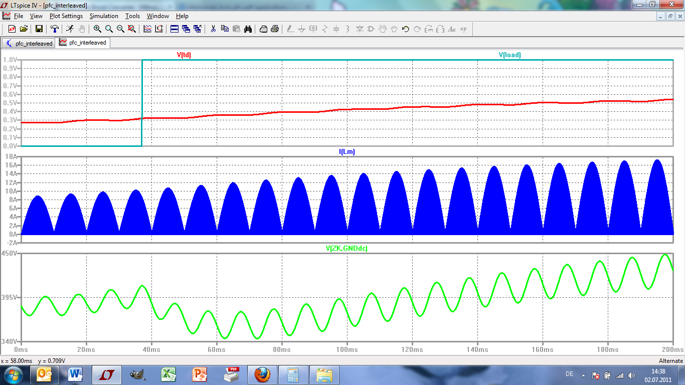

Hi Fralla,
also ich hab das mit der ton jetzt mal folgendermaßen probiert.
1.) Ich habe mir die ton bei einer bestimmten Last angeschaut.
Last R=105 Ohm, mein ton im steady state: ton=2.71us bei 384.4 V.
2.) jetzt berechne ich in einer B-quelle, deren Ausgang an den
Zeiteingang des Monoflops geht:
      V=0.271*idtmod(20,1+(V(ref)-V(ZK)/384.4))
0.271: ton bei 384.4 V
idtmod: integration mit Anfangswert 1+(Regeldifferenz/384.4)
Das ergebnnis mit 0.274 multiplizieren, und man bekommt die positive
oder negative Abweichung vom Referenzwert.
d.h. 1+-Abweichung vom Referenzwert = neues ton
Die waveforms sagen mir jedoch eins: Der Integrator schwingt, ist
außerdem saulangsam bis er nach regelt, und die On-time schwingt auch
wegen der doppelten Netzfrequenz schwingung im Zwischenkreis.
Is das regelprinzip so richtig, oder eher weniger?
übrigens der Anhang ist falsch........
Hier jetzt der richtige Anhang
DIe Waveforms zeigen die Zwischenkreisspg. die mit 100Hz pulsiert,
soweit ok, aber der Lastsprung (V(load)) wird absolut nicht ausgeregelt.
Ich bin mir nicht mehr sicher ob ich hier überhaupt ne regelung
aufgebaut habe.
Irgendwie bin ich verwirrt, na ja hier jetzt der zweite Anhang.
Hier sieht man die eingefügte B-quelle mit dem Befehl
V=0.271+0.271*(20*idt((V(ref)-V(ZK))/384.4))
der eigentlich die komplette REgelschleife darstellt.
0.271: Referenzwert bei U=384.4 V
Dann integral idt: Die Abweichung vom Referenzwert wird auf die Referenz
0.271 addiert oder subtrahiert, je nach Spannung und dann entsteht
wieder auf neues Td.
Mein Regler schafft es nicht auf die Referenzzeit bzw. Spannung zu
regeln, er läuft wie die Waveforms erahnen lassen einfach über den
Sollwert (384.4 V) hinaus bzw.
was natürlich auch sein könnte, dass die Schaltung schwingt...
Ich bin echt ratlos :-(

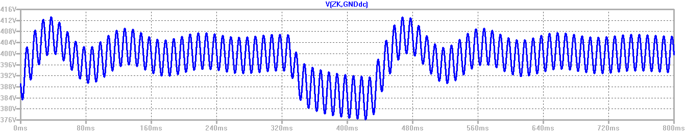

Kann es sein, dass man diese 100Hz Schwingung gar nicht wegbekommt bei
PFC anwendungen?
Also mein bisheriger STand ist:
1.) Die Abhängigkeit von ton zur Zwischenkreisspg. ist quadratisch
(siehe Application notes) ton=2L Uzk^2 /eta/Vin,rms^2/R.
2.)Dann kann ich doch nicht einfach von einem Referenzpunkt mit referenz
ton einen Lastsprung ausregeln.
3.) Mir ist die Konfiguration mit Sägezahn und langsamem Regler schon
klar. Aber was mir nicht klar ist, wie der Regler auf das richtige ton
integrieren kann --> schon allein durch die doppelte frequenz der
Netzspannung ist das doch ein Problem?
4.) @Fralla: Hast du mir kein Schaltungsbeispiel, von dem ich ein wenig
"abschauen " kann??
Gruß dan

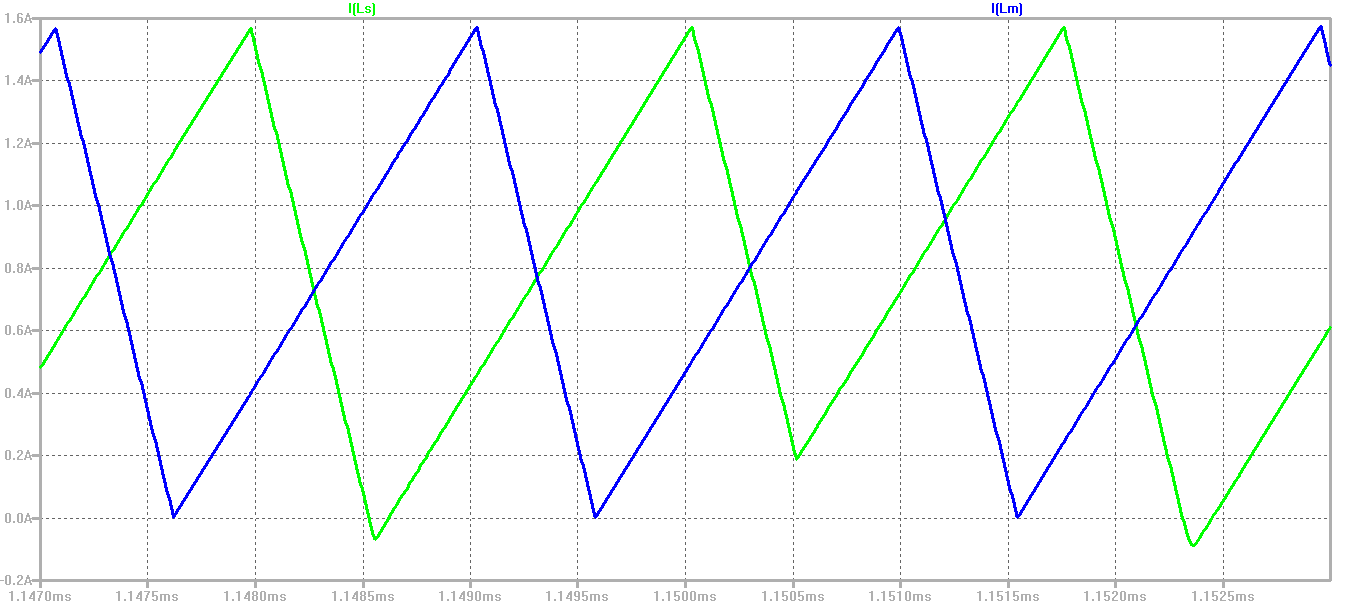

Hier noch mein aktueller Stand der interleaved BCM.

von Fralla (Gast)
Bei peak current Mode Regelung muss jede Phase auf den halben Strom
regeln, klar. Aber uafgrund des integreidrenden Verhalten des
Spannungsreglers stellt sich deis eh automatisch ein.
Komplizierter ist es bei Average Current Mode im CCM. Dann muss den
schnellen Stromreglern, welche das Signal vom meist langsamen
Spannungsreglern bekommen, ein Zusätzlich Current-Share Regler
Überlagert werden.
Hi Fralla,
habe jetzt versucht die Peak current dimensionierung vorzunehmen mit
deinem vorgeschlagenen Opamp sowie im von dir dargestellten Bild
PFC_Voltage_Reg.PNG .
1.) Spannungsteiler der Netzseite:
Ich habe die Spannung nach dem Gleichrichter (Sinusbetrag) genommen und
auf 1 V Ausgang normiert.d.h. Die Spannung hat am Scheitelwert 1V und
sonst verhält sie sich eben sinusmäßig. Die Dimensionierung hab ich ganz
normal mit der Spannungsteilerformel bestimmt. Das hab ich in LTspice
überprüft.
Stimmt das so???
2. Spannungsteiler der Zwischenkreisspannung.
Diesen Spannungsteiler hab ich so dimensioniert, dass 2 Volt 400V
entsprechen.
Demnach muss ich dann an Vref 2V anlegen, um die 400V Zwischenkreisspg.
zu bekommen,oder???
3. PI-Regler:
Ich möchte für den Regler einen PI-regler nehmen. Den hab ich analog mit
dem von dir vorgeschlagenen OP realisiert.
Allerdings hab ich keine Ahnung, wie ich Ki und Kp wählen soll.
Im Moment bewegt sich der PI-Regler einfach nicht, entweder ich lege am
Referenzpunkt 3V an und er springt in die 4V begrenzung oder ich lege
1.5 V an und er springt in die untere Begrenzung (100mV).
Es wäre echt klasse, wenn ich dazu nochmal tips kriegen könnte.
von Fralla (Gast)
Hallo!
Prinzipiel ist alles fast alles richtig.
Warum PI? Oder besser warum den P-Anteil? Um schneller zu werden? Zu
schnell darf man hier nicht.
Denn im Nulldurgang würde ein schneller Regler sofort raufintegrieren
und anstehen. Beginn mit einem langsamen I-Regler mit 10Hz-20Hz
Crossoverfrequenz.
Um das genau zu berechnen nimmt an einfach die
Kleinsignalübertragungsfunktion eines Current-Mode-Boost Konverters her.
Man kann die Leistungsstufe, als Spannungsgestuerte Stromquelle ansehen,
welche den Zwischenkreis lädt. Klar, den höher wert des Multiplikators
umso mehr Strom rinnt in den DC-Link.
Bei der Dimmensionerung des Spannungsreglers in einer PFC gibt es immer
ein Tradeoff zwischen THD des Stromes und der Lastausregelung. Ein
schneller Regler regelt Lastsprünge schnell aus, jedoch "bewegt" er sich
mit dem Rippel mit und Verzerrt so den Strom.
Ein idealer Regler in bezug auf THD ist extrem lansgam also ändert über
mehrer Halbwellen hinweg gesehen seinen Wert nicht und kann somit kaum
die Last ausregeln. Ein extrem schneller Regler ist gut für
Lastausregelung jedoch praktisch in PFCs nicht einsetzbar, denn im
Nulldurchgang würde dieser unendlichen Strom fordern.
Also beginn mit einem lansgamen Regler.
Natürlich ist langamme Lastausregelung in manchen PFCs (zb DC-Bus
speisende= nicht praktikabel. Ein sehr großer Zwischenkreis wüde helfen
aber wer hat schon Geld für viele Elkos.
Um den Regler schneller zu machen gibts drei grundsätzliche
Möglichkeiten:
1. Last Feed-Forward also auf den Multiplizierer geht zusätzlich noch
der Laststrom. Wenn die Last springt zieht die PFC sofort mehr Strom.
Jedoch hat ist eine Laststrommessung ein zusätzlicher aufwand.
2.Active Current Shaping: Eine PLL Synchronisiert sich aufs Netz. Der
Multiplizierer wird von einem schnellen Spannunsregler gespeist und dem
PLL (Sinus)-Oszilator
3.Notch-Filterung: Der störnde 100Hz Rippel wird mit einem extrem
Steilen Notchfilter ausgeblendet. Diese muss immer der aktuellen
Netzfrequenz angepasst werden.
Diese Methode hab ich allerdings nicht ANalog gesehen. Ich verwende zb
ein gigitales Notch-Filter(DSP). Die damit kann eine schnelle
Lastausregelung in kombination mit sehr guten THD realisiert werden.
PFCs im hohen Leistungsbreich (2 bis 3 stellige kW) setzen alle Methode
2 oder Kobinationen ein. Bei ganz großen Leistunge, wo man nicht mehr
PFC sagt sondern "Rectifier" (Gegenteil von Inverterbetrieb) sagt, (im
Mittelspannungsberiech mit Leistungen MW Bereich sind es immer
Multileveltopologien) wird meist alles kombiniert, aber aktives Shaping
ist immer dabei. Ist notwendig, da sonst der in Industrienetzen ohnehin
"zerstörten" Spannungsform gefolgt wird. Wenn es die PLL aushängt
(Netz-Schaltvorgänge, Thyristorstromrichter Hochlauf, etc) geht man
meist mit der Leistung runter und geht auf passives Shaping zurück.
Problem bei simmulieren ist dass der Spannungsregler so langsam ist.
Also wie gesagt rechne alle Spannungen im Regelteil für einen betimmten
Arbeitspunkt aus (auch den Ausgang des Integrators). Dann dem Integrator
auch die Anfangsbedingung geben. Wenn er nach vielen Halbwellen nicht
irgendwohin driftet , dann passts.
MFG Fralla
Hi Fralla,
danke für die ausführliche Antwort.
Habe die Hinweise entgegengenommen und hab das in meinem Modell in
LTspice probiert( ich werde wie empfohlen erst mal einen langsamen
integrierer ohne voltage feed forward machen )
1.) Zuerst habe ich mein Monoflop auf ein gewünschtes Ton eingestellt,
um die Zwischenkreisspannung 385V bei R=200 Ohm zu erreichen.
2.)Ich hoff, mit Cross over frequency bzw. Integrator auf 10 Hz stellen
meinst du folgendes: In angehängter Schaltung sind C4 und R2 die I-
regler Elemente. Mit T=R*C=50k*0.2e-5F = 0.1s, was 10 Hz entspricht, hab
ich den I-Regler eingestellt.
3.)Den Ausgang des Flip Flops habe ich NICHT zurückgeführt, sondern
erstmal neben der festen ton-zeit(durch monoflop) mit aufgezeichnet. Die
Reglerstruktur trägt also nichts zur PFC bei, ich schau mir nur den
Ausgang des Flip Flops an.
Den Ausgang des FlipFlops, also die Einschaltzeit habe ich über den
Multiplizierer so angepasst, dass die resultierende Ontime der
Reglerstruktur der On-time des Monoflops entspricht.
4.) Die Reglerstruktur, sprich der Ausgang des FFs hat nun die gleiche
ton wie das Monoflop. D.h. in gewisser weise scheint das zu
funktionieren.
ABER::

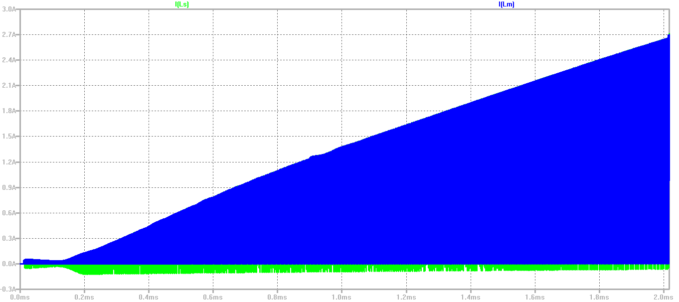

Wenn ich nun mein Monoflop entferne, um den MOSFET nun mit meiner
Reglerstruktur, sprich mit dem SR-FF steuerm will, dann:
1.) hat die Diode peaks im KA Bereich.
2.) Stockt die SImulation nach 1.6ms
3.) sieht der Netzstrom komisch aus
4.) den Spannungsteiler der Zwischenkreisspannung hab ich auf 400V
entspricht 2V normiert. Wenn ich jetzt am REferenzeingang + des OPs 2V
anlege, dann funktioniert die Regelung gleich gar nicht mehr. Wenn ich
1.5V anlege dann funktionierts bis 1.-3. auftritt.
Der I-Regler gleicht doch die Regeldifferenz zwischen Ref z.B. 1.5V und
dem Spannungsteiler der ZK so aus, dass die differenz null ist??
Also ich muß sagen, die Regelung ist schon eine knackige Sache, und ich
würd mich echt nochmal freuen, wenn du mir meine Probleme erklären
könntest. Ich hab die LTspice files noch angehängt.
gruß dan
Hi Fralla,
also da diese Spitzenstromregelung bei mir nicht läuft, hab ich nun
einfach die On-time geregelt.
Im Anhang ein PI-regler,
Ich gebe einen Lastsprung von 10% und er regelt einigermaßen aus.
zur Beschreibung: Ich glätte die 100 Hz schwingung, damit der Regler
nicht versucht diese auszuregeln, der geglättete Sollwert geht dann in
den Regler wie im bild beschrieben.
Ist das auch eine verwendete Art von Regelung oder eher nicht?
gruß
von Fralla (Gast)
Das Filter vor dem Regler wirkt wie ein Zusätzlicher Pol, es ist ja egal
ob der Regler diesem macht oder ein Filter davor oder danach. Das fikter
wird daran hindern die Crossover größer als 100Hz zu setzen.
Versuch es mal mit einem Notchfilter welches auf 100Hz liegt. Mittels
dem Lplace Befehlt ja leicht machbar.
Um die simuliererei zu beschleunigen, nimm ein gemittels Model,
"Averaged Model", "Small Signal Model" welches die Schalterei nicht
mitsimuliert. Auch können die Regler im Bodediagramm dimmensioniert
werden, das die Sache vereinfacht. Matlab und Sisotool, kennst du ja.
MFG
Hi Fralla,
habe das Peak Current Verfahren jetzt zum laufen gebracht. Im Anhang
findest du das Regelergebnis. Ich habe auf Uzk=400V geregelt, bei einer
initial condition of 370 V.
Ist die Regelung langsam, wenn du dir mal die SImulationszeit
anschaust??
In oberer Plot plane ist der Regler zu sehen, sieht das so aus??
Für mich sind die Ergebnisse ok, da wie du gesagt hast, der Regler nicht
wegdriftet, nur am Anfang in Begrenzung geht.
greez und DANKE
von Fralla (Gast)
Hallo!
Den Strom auch zeigen. Kannst die .asc Posten?
Wie groß ist der Kondensator, welche Last. Nur so kann man schlecht
beurteilen um das gut ist. Mehrere Überschwinger lässt man einer PFC
meist nicht, also Verstärkung etwas runter, vl Nullstelle niedriger,
also mehr Phase bei weniger Crossoverfrequenz.
Wichter ist, wie weit bricht die Spannung ein bei einem Lastsprung ein?
Hi Fralla,
hier das File, Ich seh das auch so, dass die closed Loop zu arg
schwingt. Aber bisher hab ich den Regler nur per Hand eingestellt, da
ich nach deiner Antwort absolut ratlos bin, wie ich eine
Transferfunction in Matlab bzw. Sisotool bestimmen kann, die meine
Schaltung bestimmt.
Ich habe vergessen Body DIode und die Kapazität Drain Source zu
modellieren, deswegen hats anfänglich nicht geklappt :-) .
Die Regelung hab ich eher über den Multiplizierer angepasst.
Ich hab zwei Hauptschwerpunkte:
Wie sieht das Modell aus, dass ich in Sisotool pressen kann, um eine
vernünftige Reglerauslegung zu machen?
Kann ich für den Betrieb im Interleaved Modus den zweiten Kanal nicht
einfahc nur "mitlaufen" lassen? Sprich nur Kanal 1 Regeln, und
verwendete On-time zum Zeitpunkt tk auf den Slave übertragen.
Gruß und Vielen Dank!
p.s. die Netznachbildung usw. sind ja schon in vorigen Files vorhanden.
Hi, hier noch das Verhalten der Zwischenkreisspannung bei einem
Lastsprung von R=250 auf R=200. Der Lastsprung findet bei t=330ms statt.
Hi Fralla,
also die Interleaved On time regelung funktioniert jetzt. Gut, die
Einstellung der Regelparameter kann man wohl nicht eindeutig bestimmen,
da es ja auch auf die Anwendung ankommt.
Jetzt bin ich grad dabei, interleaved Peak Current COntrol zu
realisieren.
Im Anhang zeigt das bild den Master (blau) und den Slave (grün) kanal.
Dabei ist zu sehen, dass die Messung der Interleaved Steuerung einen
Einschaltpunkt vom Slave ergibt, an dem der Spulenstrom noch gar nicht
null  ist.
Daher die Frage: Welche Steuerregeln für das Einschalten des Slave
Kanals muß ich wählen, dass die Kanäle "gleich" arbeiten.
p.s. Es gibt leider auch die Probleme, dass der Slave EInschaltpunkte
komplett überspringt.
von Fralla (Gast)
Gleichen Strom und Synchron geht in interleaved BCM niemals. Jede Phase
hat ihre eigene Frequenz. Viele Controler machen interleaved BCM mit
constant on-time oder Voltage Mode Control.
Wichtig ist, dass ein Kanal niemals CCM wird wegen der verluste. Also
macht man entweder einen dezidierten Master, welcher etwas mehr Strom
führt als die Restlichen Kanäle (oft bei Mehrphasigen PFCs so).
Oder verzögert das einschalten wenn die Halb Periode noch nicht
abgelaufen ist. Dabei wechselm sich Master-Slave je nach gegebenheit ab.
Auch als Sync-Lock Regelung bei Fairchild bekannt.
http://www.fairchildsemi.com/ds/FA%2FFAN9612.pdf
Zieh die einfach die DB diverser Controler rein, dort stehen
Verschiedene Synchronisierungen beschrieben.
Bei interleaving kann man nicht sagen, das ist reine peak current mode
Regelung, dass andere constant On-Time, etc. Es gibt da sehr viele
Varianten.
Hi Fralla,
Zum Interleaving und Schaltfrequenz noch ne Frage....die einphasigen BCM
haben eine Schaltfrequenz bei ca. 30 khz am sinusmaxium, ich habe jetzt
bei Dimensionierung von Interleaved BCM festgestellt, dass wenn ich den
induktivitätswert eines Kanals auf die Hälfte der einphasigen BCM
verringern möchte, dass meine kleinste Schatlfrequenz nicht mehr bei ca.
30 Khz liegt sondern bei ca. 70 khz.
Wenn ich mit der Dimensionierung wieder auf 30 Khz bei ILBCM gehe, wird
meine Indukvität wieder viel zu groß.,
Ist es normal, dass man bei ILBCM einen höhere niedrigste Schaltfrequenz
zulässt?
Dan Kübel schrieb:
> Hmmm, kann mir den keiner helfen....
Hi Kollegen,
Also konkret nochmal:
-Boost Converter im Boundary COnduction Mode
- Regelungsverfahren: Peak Current Control
-Problem: Schaltung schwingt erheblich, Fralla meinte, die Nullstelle
verschieben---> Aber durch welche Parameter ändere ich die Nullstelle???
Hier hab ich ein Bild vom jetzigen Regelversuch.... ohne Last
feed-forward...
Der Lastsprung ist von 800W auf 1000W bei 30ms. Und wie die ganze
GEschichte nachschwingt ist unschwer zu erkennen.....Der Regler muss ja
nicht mal schneller werden, mir würds reichen, wenn die Schwingung weg
wäre.
Im Bild ist in grün der Netzstrom zu erkennen und in blau die
Zwischenkreisspg.
Für tips jeder Art bin ich dankbar.
