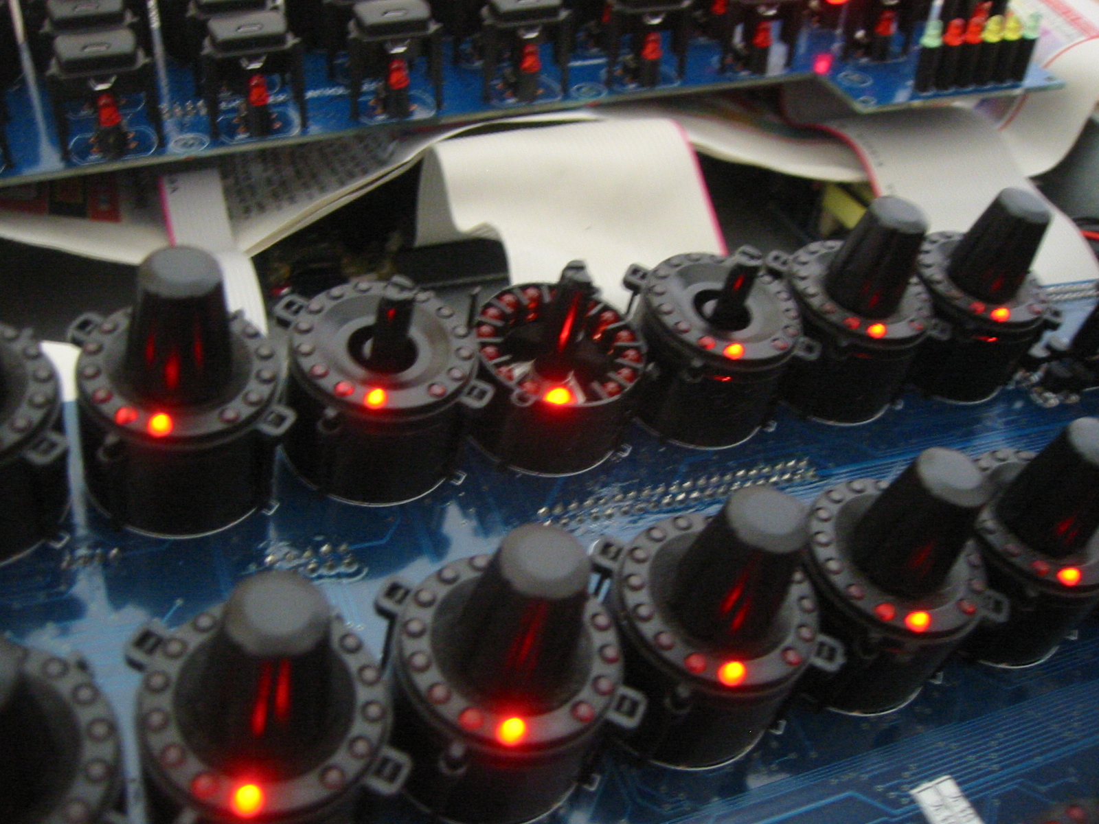

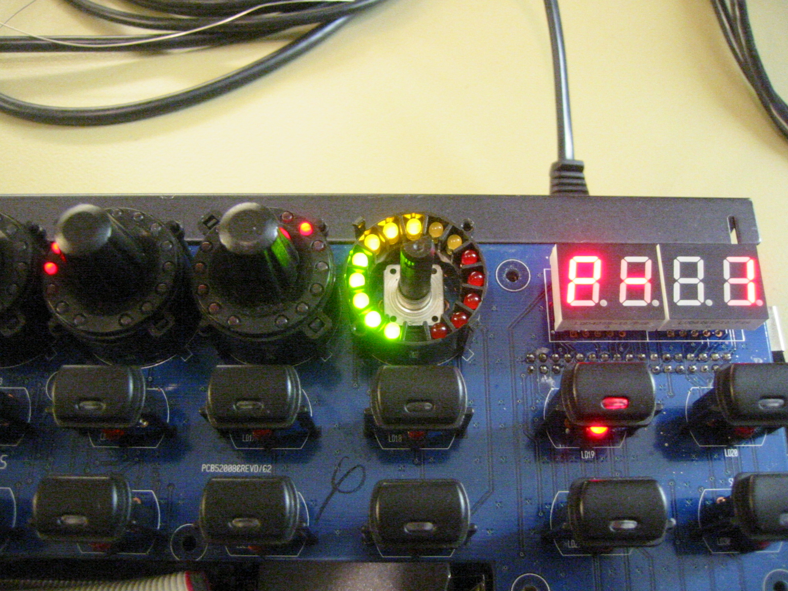

von Thorsten S. (whitejack) (Gast)
...ich habe das mal so gelöst:
Kaufe dir bei ebay den "bcr2000". Darin ist genau was du suchst. Sie
gehen für 40€ über die Bühne. Es wird dort auch über Register gelöst.
Man kann Teilplatinen verwenden oder einfach das Midi Protokoll
auswerten und damit unzählige Ansteuerungen realisieren. Wie sich die
LED verhalten sollen kann man in einem Menue einstellen.
TS
