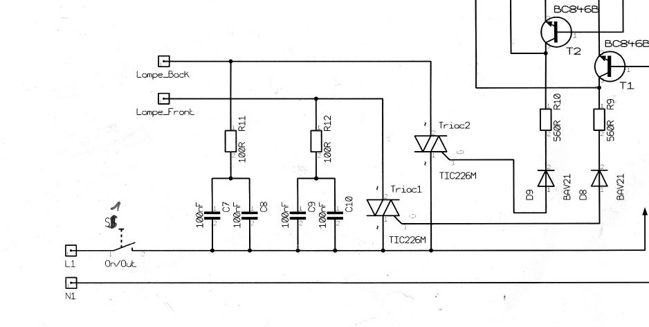

Hallo ich beschreib mal mein Problem kurz. ich habe eine Dimmer
Steuerung gebaut mit Triacs und einem Pic16F883 der die Triacs steuert
und noch eine PWM Steuerung für Leds übernimmt. Das ganze ist ein
Steuergerät für ein Heimkino mit dem die Lichter gesteuert werden
sollen. Mein Problem ist das ich alles programmiert habe und auch alles
Hardwaremäßig fertig habe. Dann hab ich zum Testen einfach Bau Lampen
angeschlossen und alles ging. von der Steuerung geht ein 1 Meter Kabel
heraus und dort hab ich die Glühlampen angeschlossen. So jetzt kommt
mein Problem. wenn ich die Leitung länger mache funktioniert das dimmen
nicht mehr richtig. die Glühlampen fangen an zu flackern und werden mal
heller mal dunkler und irgendwann gehen sie aus aber nicht wie man es
sich richtig vorstellt.
im Anhang ein Bild von der triacschaltung.
weiß jemand was man da anders machen muss oder an was das liegt?
danke schon mal
michael

Als entstörung hab ich rc glied eingebaut wie man auf dem bild sieht.
mein programm funktioniert über einen interrupt der durch den
nulldurchgang ausgelöst wird. ein zähler zählt nach dem Nulldruchgang
los und bei einem bestimmten wert wird gezündet und dann wird nach jedem
nulldruchgang der zündwert verändert und so steuer ich die helligkeit.
Wenn ich ein kurzes kabel dran hab funktioniert ja auch alles perfekt!!!
nur wenn ich 2 meter oder 3 meter vom triac zur glühlampe habe fängt die
glühlampe an zu flakern. Ich vermute die stromspitzen verursachen dies.
aber warum passiert das nicht bei 1 meter kabel sondern nur wenns mehr
wird?

Weil u.a. die Induktivität der Leitung steigt und die Störungen der
Triacs auf das Steuerteil dadurch die 'Oberhand' gewinnen.
Hast du dir schon überlegt, ob du nicht lieber komplett auf
optoelektronische Entkopplung übergehst ? Der MOC3021-3023 hat eine LED
im Eingang und kann auf der Ausgangsseite direkt den Triac zünden.
Die LED kannst du direkt an den Kontroller anschliessen (Vorwiderstand
genügt) ohne zusätzliche Treiberstufen, zusätzlich ist er dadurch
komplett galvanisch vom Netz getrennt.

Das heist anstatt die Triacs über (siehe Bildanhang) zu steuern soll ich
lieber diesen Moc einbauen dann wären die störungen weg? ich hab halt
zum ersten mal mit dimmern rumgebastelt deswegen bin ich da noch net so
fit und muss nachfragen.
