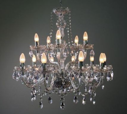

> Überzieher
Ja danke, für 10 Euro das Stück! Super Idee.
>Schlechtes Design
Klar. Alles Pfuscher!
http://www.finebuy.de/images/produkte/i58/5808-SPM4-047-5.jpg
Naja, wenn wirklich Bedarf für so etwas bestünde, gäbe es auch
günstigere Bezugsquellen.
> http://www.finebuy.de/images/produkte/i58/5808-SPM...
Gerade für so ein Gerät sind mattierte Birnen ein perfektes NoGo. Wenn
man schon die echten Kerzen durch Imitate ersetzt, dann sollte man
wenigstens klare Kerzenbirnen nehmen, am besten diejenigen, bei denen
die Richtung des Glühfadens noch so eine vertikale Komponente hat. Die
verbreiten am ehesten noch etwas Atmosphäre, aber ganz sicher nicht
diese schrecklichen Mattglassdinger, die in totalem Widerspruch zum
Geglitzer der Glasperlen an dem Leuchter stehen.
Aber wer hängt sich heutzutage überhaupt noch so einen Trumm an die
Decke?

Aber jeder wie er mag. Und Kerzenleuchter mit Mattlampen gefallen
mir auch besser als welche mit Klarglaslampen.
von j. c. (jesuschristus)
Der Vorteil von Mattlampen im Kronleuchter ist die reduzierte
Blendwirkung. Und es gibt einige Leute die solche Dinger haben. Sogar in
Studentenbuden sieht man sie! Aus Plastik sind die ja günstig.

Yalu X. schrieb:
Sehe ich auch so.
> Decke?
Da leben ganze Hersteller davon. Und die Dinger sind teuer. Ich kann
aber auch nix damit anfangen.
bye uwe
von Uwe R. (aisnmann)
Naja, in der Studentenbude kommt es auch nicht drauf an... ;o))
> einen Trumm an die Decke?
Besonders im Flur total super wo ja die LED und Energiesparbirnen "nogo"
sein sollen... ;)
Apropos LED: Beitrag "Miniprojekt: Lagerfeuer-LED (ATtiny25)" eventuell damit
den Leuchter aufrüsten?
