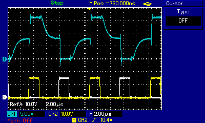

Das sieht ganz normal aus, während der Totzeit ( ca. 2.2 uS ) ist ja die
Mitte der Halbbrücke auf ungefähr der Hälfte der Versorgungsspannung.
Dann schlägt die Lowside zu und zieht den Bezugspunkt für die Highside (
Im Datenblatt des IR2110 'VS' genannt, ist der Ausgang der Halbbrücke )
auf Low.
Der Highside MOSFET oder IGBT 'sieht' ja die Spannung zwischen Gate und
Source , und die Source ist ja auf VS Potential. Um also die Ansteuerung
der Highside zu kontrollieren, müsstest du VS als Bezugpunkt nehmen.

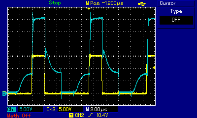

Deine Totzeit ist zu groß! Guck mal:
1. Steigende Flanke gelbes Signal => Ausgangsspannung springt => OK
2. Fallende Flanke gelbes Signal => Ausgang hängt in der Luft => n.i.O.
Für das blaue Steuersignal gilt das selbe. Deine Totzeit beträgt ja fast
5µs!
Die Steuersignale müssen deutlich dichter zusammen! Bei MOSFETs brauchst
du eine Totzeit im ns-Bereich!

Aber woher kommen die schiefen Flanken. Wenn ich vom Ausgang der Brücke
einen Widerstand auf Masse und einen Widerstand auf die
Versorgungsspannung schalte müsste das Signal doch sobald kein Fet
schaltet auf Ub/2 gehen?

Meines Erachtens völlig in Ordnung, der TL494 ist ja ein PWM-Regler.
Das PWM-Verhältnis ist die Zeit, in der einer der beiden FETs
angesteuert ist, geteilt durch die Periodendauer.
Die jeweils zu U/2 abklingende Signalform ist die exponentielle
Entladung der Drain-Sorce-Kapazität Cds über den Lastwiderstand.
Mit richtiger Last schaut das gleich anders aus.
Welche Last soll die Schaltung denn treiben?
