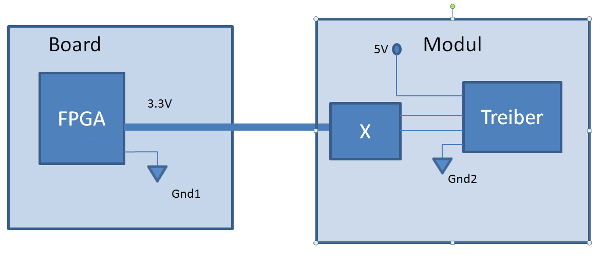

ich hab folgendes Problem: Die Ausgäge auf einem FPGA-Board liefern 3,3V
gegen gnd1. Jetzt habe ich ein Modul mit mehreren Treiber-ICs, die zum
Ansteuern 5V benötgen. Ich habe eine 5V Spannungsversorgung gegen gnd2,
die die Treiber versorgt. Das Board liefert die steuersignale für die
Treiber über ein Flachbandkabel. Ich wollte gern wissen, wie man die
3,3V auf dem Modul zu 5V wandeln könnte und vielleich auch umgekehrt.
Für die Signalübertragung Board->Modul  wären meine Ansätze zum einen
Optokoppler oder Differenzverstärker, wobei ich den Optokoppler so
verschalten würde wie hier (ganz
unten):http://www.mikrocontroller.net/articles/Pegelwandler
Bei dem Differenzverstärker würde ich gnd1 und die signale mitführen
diese auf den Eingang des OP geben, die Versorungsspannung für den OP
würde ich von dem Modul beziehen und den OP als 1+ Verstärker
verschalten. Für die Signalübertragung Modul->Board fällt mir nichts
ein. Sind meine Ansätze in ordnung, oder habe ich elementare Fehler
gemacht?

Wie wäre es mit einem Transistor in Emitterschaltung (+ 3 Widerstände)?
Die würde das Signal invertieren, was aber meist durch leichte
Programmanpassung wieder ausgeglichen werden kann.
