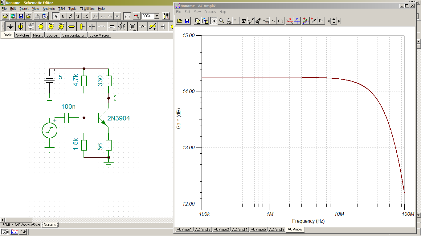

#2469961
@  ArnoR (Gast)
>Also Leute, so schwer ist ein 8MHz-Verstärker mit einem Transistor un
>wirklich nicht.
Ein klassisch AC-gekoppelter Verstärker in der Tat nicht, aber ob das
für den OP ausreicht? Und eine Simulation ist noch lange kein
funktionierender Verstärker ;-)
Gast #2470056
Wenn die Signalquelle niederohmig ist, sollte der gezeigte Verstärker
funktionieren. So schlecht sind die Simulationen in der Regel nicht.
Wenn die Signalquelle aber hochohmig ist, hat man ggf. auch mit einem
schnellen Komparator IC Probleme, denn die sind teils auch recht
niederohmig, bzw. bei einer hochohmigen Quelle gar nicht mehr so
schnell.

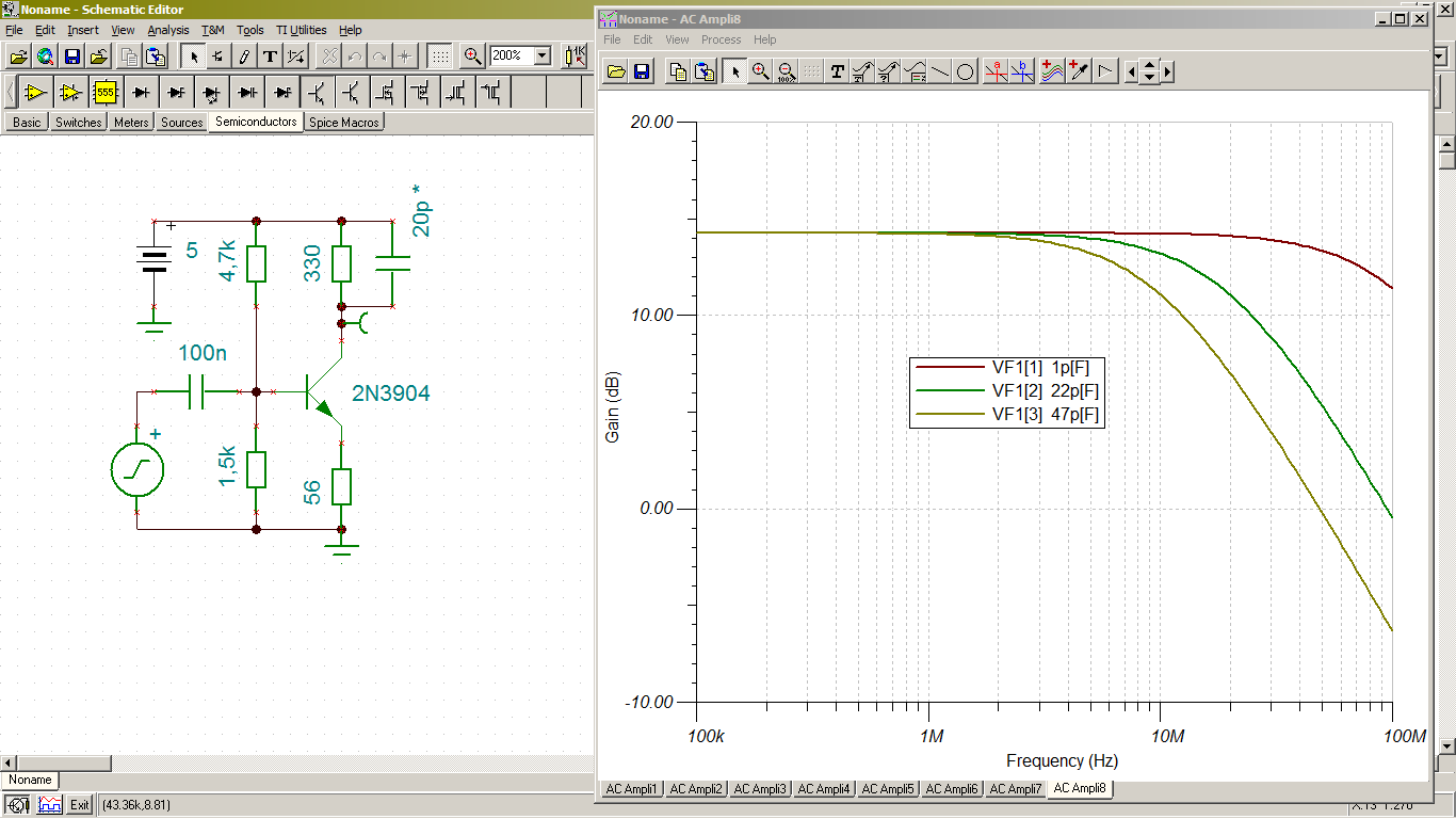

Gast #2470113
> Du hast die Lastkapaztät am Ausgang vergessen.
Selbst mit 47p gehts noch recht gut. Aber bevor der TE nicht sagt welche
Bedingungen genau vorliegen, hat die Raterei hier eh keinen Sinn mehr.
