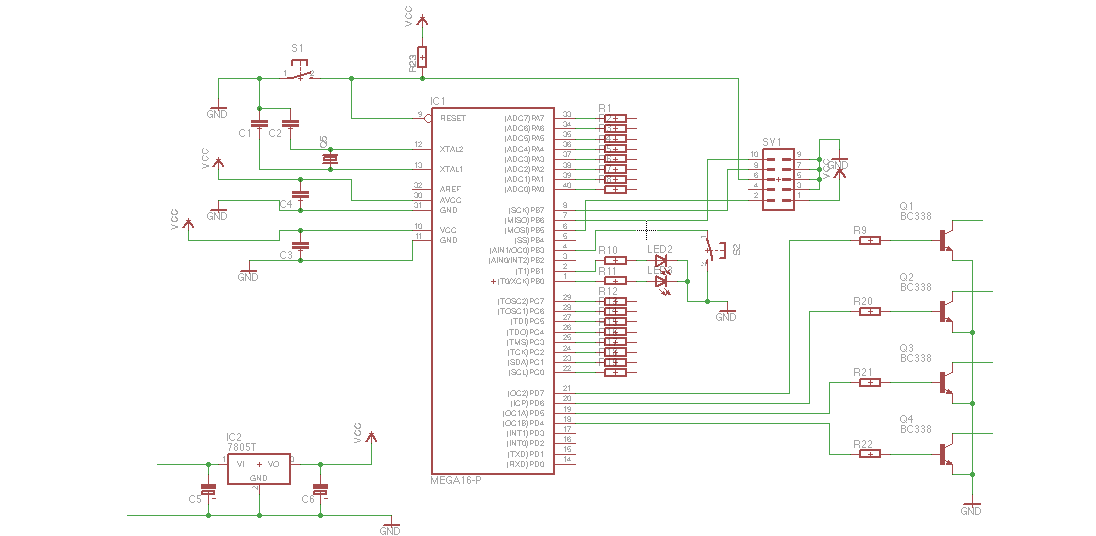

Hey Leute. Habe einen LED Cube gebaut. 4x4x4. 16 Ausgänge für die 16
Reihen. Hatte schon einen µC verfused. Wobei dort aber alle 16 Reihen
funktioniert hatten. Mit dem neuen Funktionieren auf einmal 4 Reichen
nicht mehr. Woran kann das liegen. 3 der 4 Reihen Leuchten ganz schwach,
und die ganze zeit. Die andere gar nicht. Hatte nichts geändert außer
den µC gerauscht.
Hoffe heute ist noch jemand da. Sollte nämlich ein Weihnachtsgeschenk
werden.
Danke Leute. Und frohe Weihnachten.

Hab das Programm nicht selbst geschrieben. Sondern eine Fertige tmp
Datei raufgespielt. Und es ging ja bei dem anderen µC auch. Aber kann ja
mal trotzdem den Code posten:
In meinem fall sind es die Ausgänge C2-5 die nicht funktionieren.

Wäre schon super wenn mir jemand ein kleines Grundgerüst schicken könnte
was ich alles initialisieren muss und so um dann einfach nur die
Ausgänge zu setzen. Hab leider wirklich noch nicht so viel Ahnung davon.

OP #2471808
So. Schaltplan.
Und hier formatiert :-). Sorry, hatte nicht gesehen dass das geht.
Und das, was hier ein paar Zeilen weiter unten steht, auch nicht:
Wichtige Regeln - erst lesen, dann posten!
    Längeren Sourcecode nicht im Text einfügen, sondern als Dateianhang
> So. Schaltplan.
Da könne keine LDEs leuchten. Da sind gar keine drin...
> Mit dem neuen Funktionieren auf einmal 4 Reichen nicht mehr.
Die können sich das eben leisten... ;-)
Nachdem der Code nicht von dir ist, und der Schaltplan so einfach
aufgebaut ist, dass eigentlich keine Fehler möglich sind, kanns nur noch
am Aufbau liegen: Kurzschluss, Transistor verpolt, ...
Wo sind die Reihen? Und welche leuchten nicht wie gewünscht?
Welche der Reihen (vermutlich die Transistoren) leuchten nicht wie
gewünscht?
> Hatte nichts geändert außer den µC gerauscht.
Ein besoffener uC könnte das alles erklären...
OP #2471846
Also bei JTAGEN ist ein haken.
Also an jedem Ausgang sind immer 4 LEDs in parallel geschaltet und die
Masse über die Transistoren. Also so das jeweils die reihen sich VCC
teilen und die ebenen die masse. Wie gesagt. Die nicht funktionierenden
reihen leuchten ganz schwach, die ganze zeit
