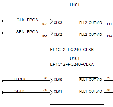

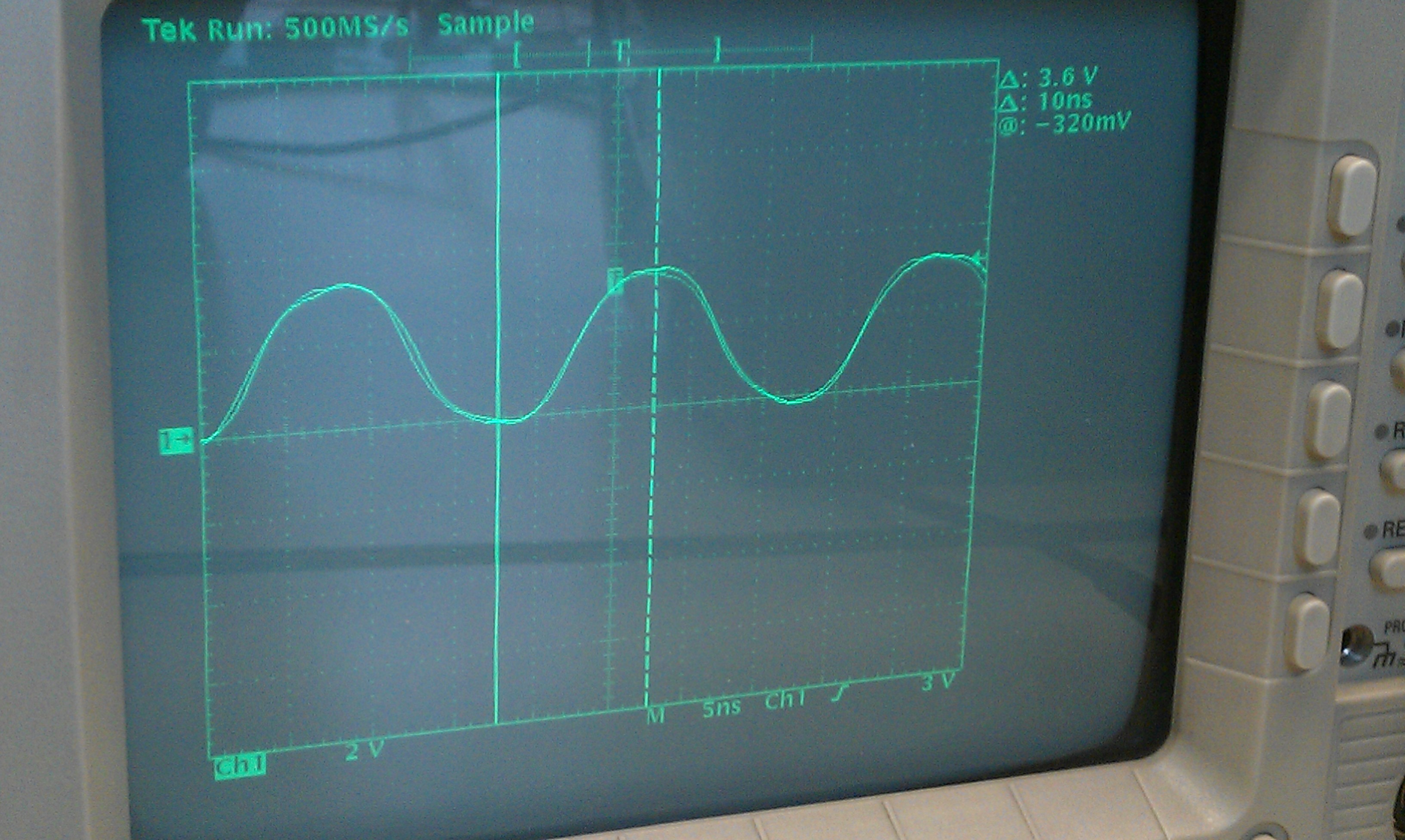

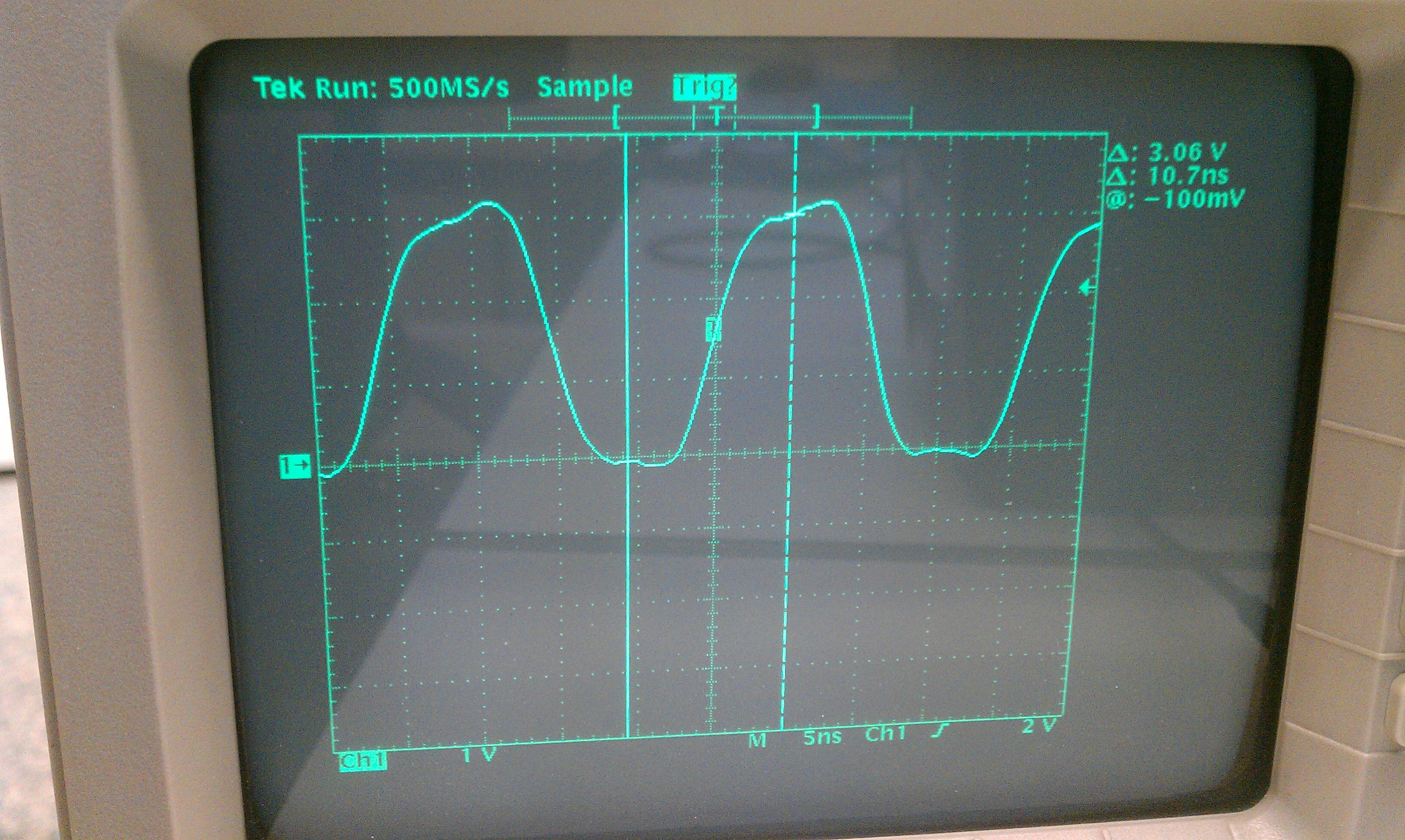

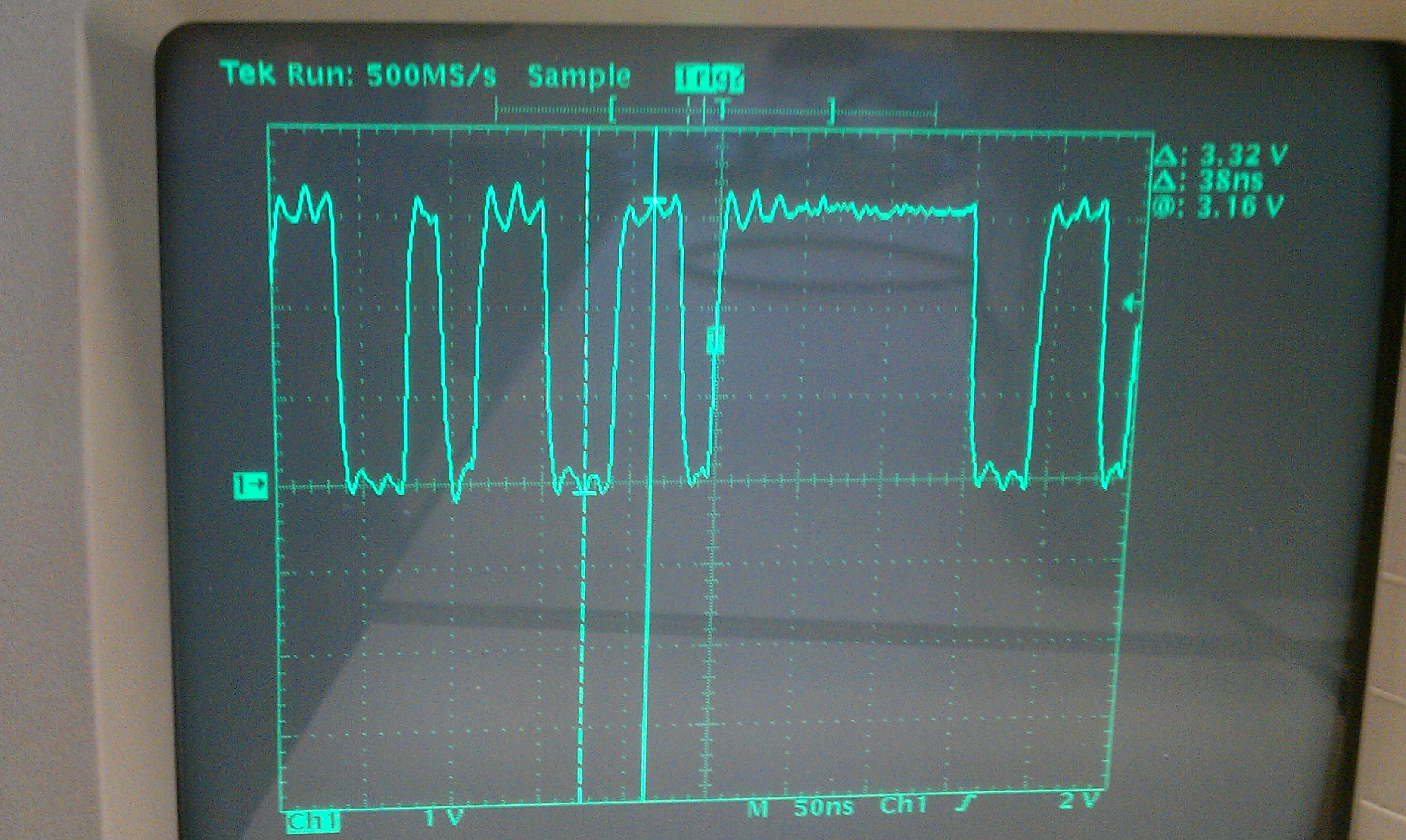

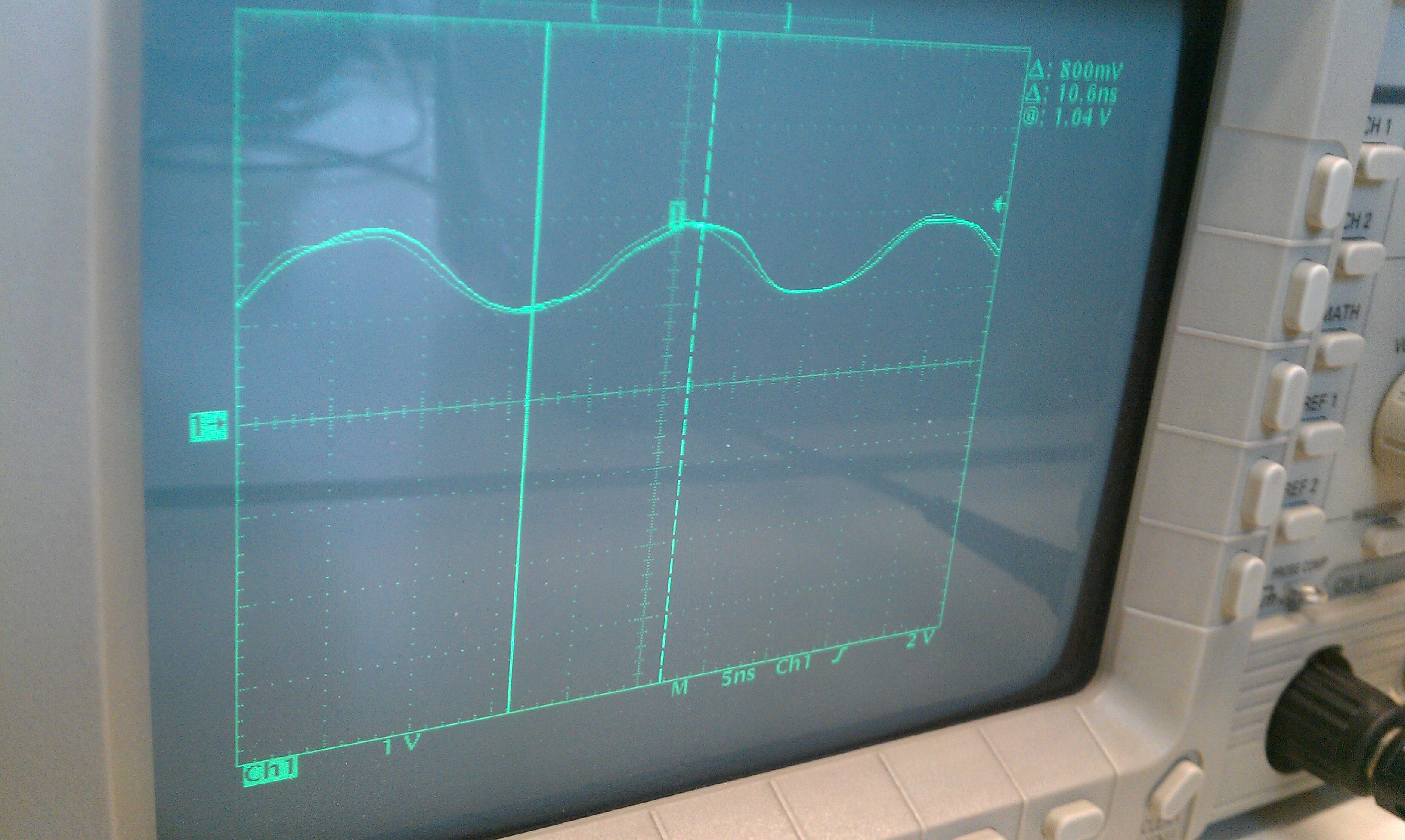

Ich poste gerade ein Paar aufnahmen vom Clock Signal, es wäre gut
möglich dass das Problem daran liegt, weil es von einem externen
oszillator kommt und nicht vom original eingebauten.
Mein System braucht einen 52MHz clock Signal. Nach dem eingebautem
Clock-Distributor sieht das Signal so aus wie aufm dem
"after_clock_distributor" Bild. Im Vergleich zu dem clock Signal am
Augang von oszillar sihet man sehr schön die Arbeit von PLL, da die
Aufnahe ist "live", sprich das Signal ist wirklich stabil.
Dann will ich noch die Signale am Eingang vom PLL Block blocks zeigen.
Die Bilder "master_frequency" und "IFCLK" zeige die jeweiligen
Eingangssignale. Dann das Bild "PLL2_outpIO" zeigt den Ausgang von einem
der PLL Blocks.
Und das Bild PLL_CLK zeigt wie die Signale zusammenhängen.
Können Sie irgendwelche Fehler daran erkennen?
