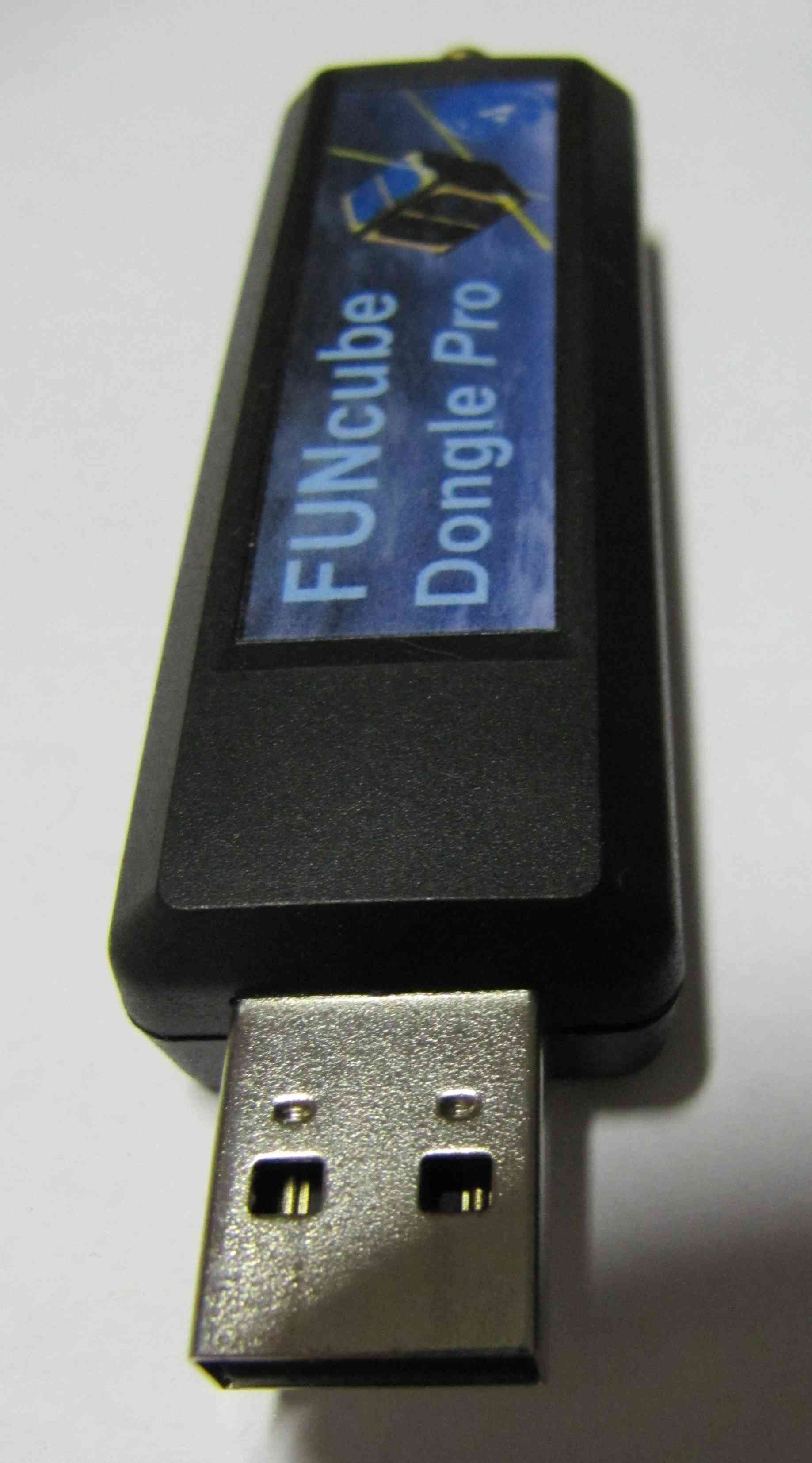

Dongle mit den Antennen (die kurze ist die für 200-250MHz):
http://joph.de/pics/IMG_2662.JPG
