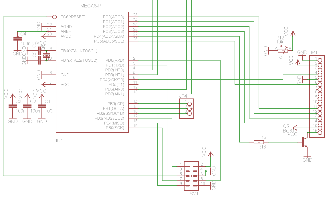

Hallo Forum,
Ich weiß das Thema wird hier zum x ten mal behandelt aber ich hab
wirklich keine Lösung zu meinem Problem gefunden.
Es ist nicht das erste mal, dass ich ein LCD verwende, bisher hat es
auch immer problemlos geklappt. Ich benutze immer den Code vom GCC LCD
Tutorial.
Diesmal habe ich allerdings versucht das LCD anstatt am PORT D am Port C
zu verwenden, da ich gerne auch INT0/1 und RX/TX verwenden möchte. Die
nötigen Anpassungen im lcd.h habe ich durchgeführt. lcd.c unverändert
übernommen.
LCD init klappt scheinbar auch (Balken verschwindet nach den testweise
eingefügten 2sec delay) Da die 2 Sekunden eingehalten werden, denke ich
ist auch FCPU korrekt. In meiner Schaltung ist zwar ein quarz aber der
Controller werkelt im moment noch mit den internen 1MHz
LCD Verdrahtung habe ich mit Durchgangsprüfer überprüft. - stimmt
ebenfalls.
Mein Problem liegt hier:
lcd_clear();
set_cursor(0,1);
lcd_data( 'T' );
set_cursor(0,2);
lcd_string("test");
Das LCD zeigt nichts an. Es bleibt dunkel nachdem die Balken
verschwunden sind. Erwarten würde ich ein "T" in zeile 1 und "test" in
zeile 2.
Der Controller ist ein ATMEGA8 - also kein JTAG
Wo könnte mein Problem liegen?
kompletter Code und Schaltplanausschnitt sind angehängt.
Danke schonmal für eure Hilfe

In Deinem "Schaltplan" kann man leider nicht allzuviel erkennen weil
keine Labels gesetzt sind.
Das Problem erscheint mir zu sein, dass Du PORTC und PORTD gemischt
hast.
Also E von PORTC kommt, RS aber von PORTD.
Der Code benutzt aber nur einen Port.
#define LCD_PORT      PORTC
#define LCD_DDR       DDRC
#define LCD_RS        PD4
#define LCD_EN        PC5
Schonmal überlegt, den LCD-Code selber zu schreiben?

Das mit PD4 ist mir auch aufgefallen, außerdem wird der Code überhaupt
so bei dir Compiliert? Normalerweise musst das nicht in deiner Main.c
stehen: #include "lcd-routines.c"
#2473910
Dies hier brauchst du in der main.c gar nicht.
Und RS kann irgendwie auch nicht an PC4 sein denn da ist ja der
Transistor für das Backlight dran.
Also schau doch erstmal wo RS dran ist und konfigurier das in der header
Datei auch so.
#2473917
Der Code ist auch nur für einen Port geschrieben das wird also so gar
nicht funktionieren.
Nur mal als Beispiel in der lcd_init Funktion:
   LCD_PORT &= ~(1<<LCD_RS);      // RS auf 0
LCD_PORT ist ja PORT C
LCD_RS liegt nicht auf PORT C also kann es auch nicht beeinflusst
werden.

Ok danke für eure schnellen Antworten. Ich denke hier liegt das Problem.
Dann werd ich das mal in meiner Schaltung entsprechend umbauen.
