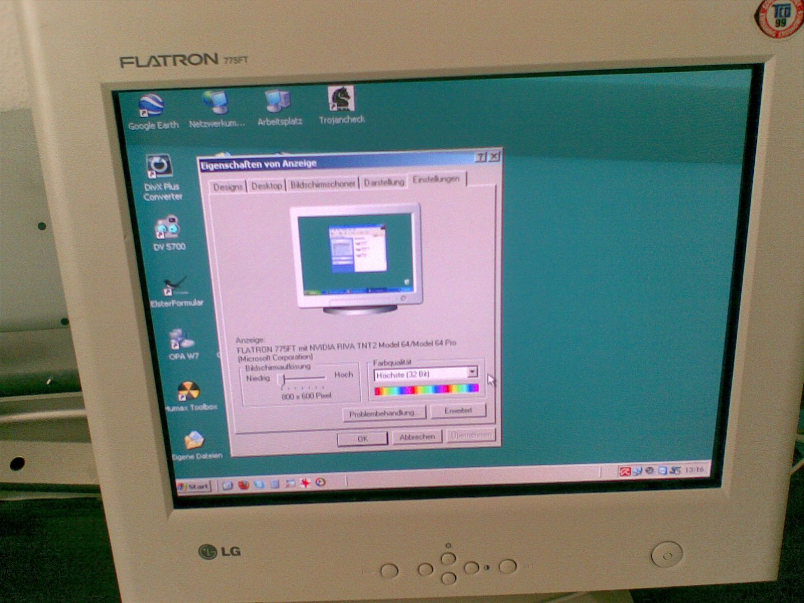

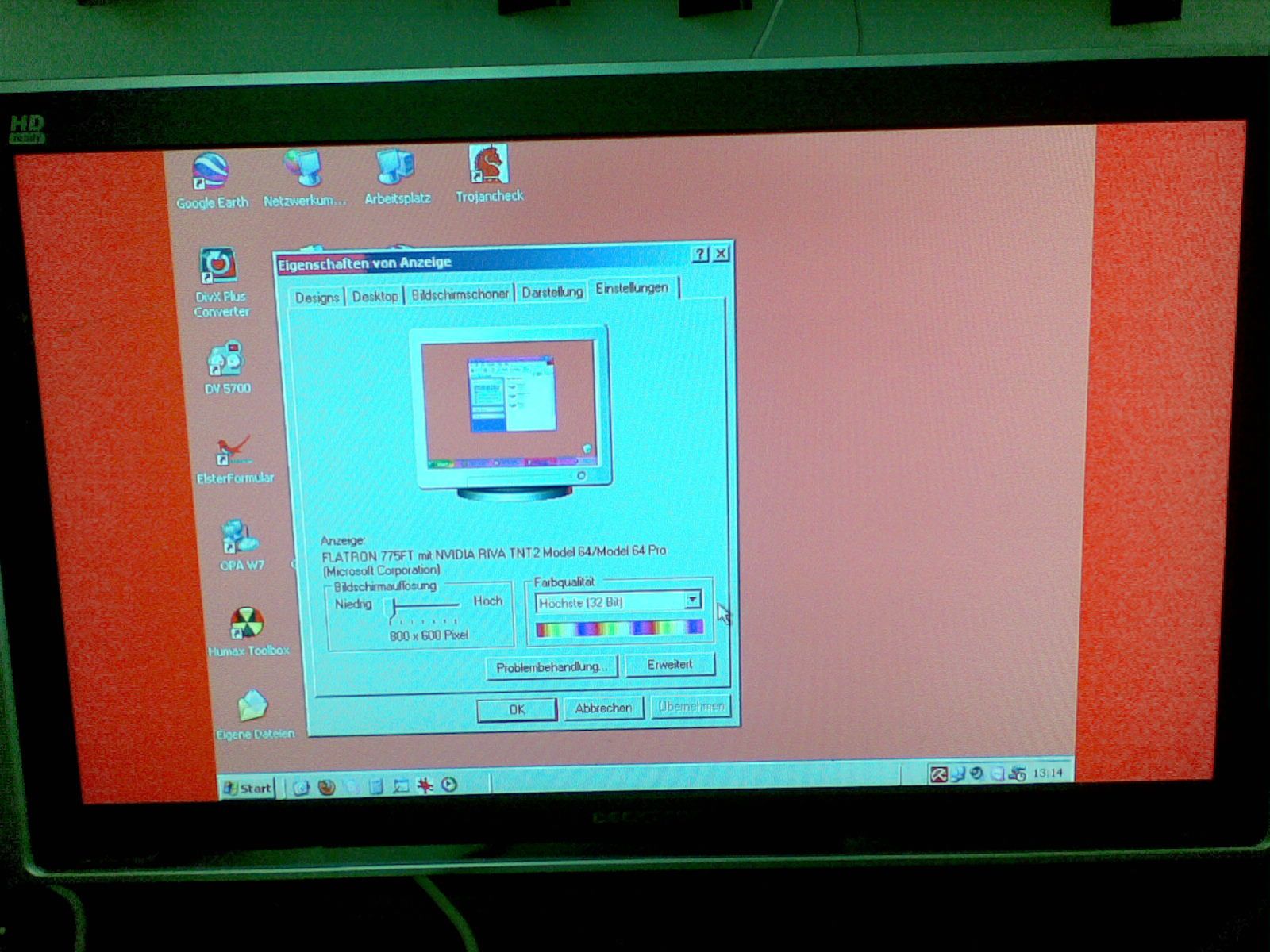

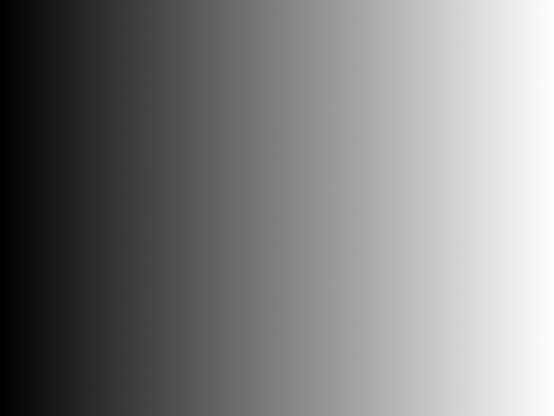

das ist der Monitor-Typ: DECKTRON DL32-B22P So sieht das Bild aus (siehe Anhang). Einmal der LCD, einmal auf eienr Röhre dargestellt.
Wirf doch mal bitte das Bild im Anhang auf das Display und mach ein Bild davon...
Noch etwas: Hast du das EEPROM bereits getauscht?
Magnus Müller schrieb: > Noch etwas: Hast du das EEPROM bereits getauscht? nein, noch nicht. Das mit dem Testbild probier ich morgen mal aus, danke erst mal dafür

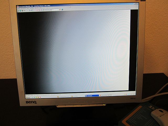

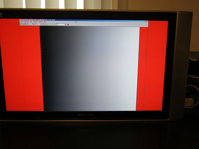

so, hab das Testbild mal auf einem anderen LCD (den CRT Monitor gibts nicht mehr) und auf dem kaputten TV ausgegeben. Über das Ergebnis bin ich einigermaßen überrascht, vermag es aber nicht zu deuten.
Wegstaben Verbuchsler schrieb: > Über das Ergebnis bin ich einigermaßen überrascht, vermag es aber > nicht zu deuten. Ehrlich gesagt war ich eben auch erst überrascht (Desktophintergrund im ersten abgelichteten Test mit Farbstich), aber das ist einfach erklärt: Der Desktophintergrund (http://www.mikrocontroller.net/attachment/129878/roehre_normal.jpg) besteht aus schwarzen und farbigen (grün/blau) Pixeln. Die schwarzen Pixel verstümmelt der Monitor zu roten Pixeln und jenseits eines gewissen Betrachtungsabstandes sieht das Ganze dann ganz Bäh aus. Ich bin nun allerdings trotzdem überrascht, dass der Fehler offensichtlich wirklich nur bei Schwarz auftritt.
ja, das mit dem "schwarz wird verstümmelt" ist auch auf dem ersten Bilderpaar gut zu erkennen. Die "schwarzen Balken" rechts und links (da das TV ja eine andere Größe hat, erzeugt der Monitor? diese Randstreifen selbst) sind halt in schönen rot dargestellt. Offensichtlich ist beim Graustufenverlauf ein schmaler Streifen ganz links ebenfalls "vollschwarz" [beim Irfan Viewer irgendwo ein Stückchen links neben dem (+) Sysmbol im Kopfbereich]. Die Pixeligkeit und nicht ganz naturgetreue Darstellung schieb ich jetzt mal auf Effekte der Aufnahme bzw. Bildgrößen-Reduktion (um das Bild hier einzustellen). Da komm ich wieder zur Eingangs gestellten Frage: Wie funktionieren eigentlich diese T-Con Boards? Ich habe mittlerweile vom V320B1-L01 (so nennt der Hersteller wohl das gesamte Panel incl. der T-CON-Platine und dem Inverter-Board) Pläne gefunden. http://www.pdfsea.com/ --> v320b1 als Suchwort eingeben, gibt z.B. folgenden Folge-Link: http://www.pdfsea.com/down-datasheet-pdf/CMO/V320B1-L01-V2-0-9493.html Ich hab aber momentan noch nicht das Panel nach allen Nümmerchen durchsuch, um die exakte Revisions-Nummer zu ermitteln, die einzelnen Revisionen der Dokumente scheinen sich aber nicht gravierend in ihrer Architektur zu unterscheiden. Magnus Müller, vermagst du die Dinge in den Unterlagen zu deuten bzw. dem beobachteten Falsch-Farben-Verhalten einen Sinn zu geben?
