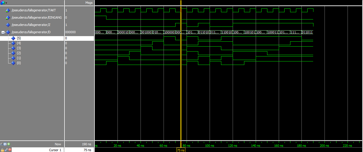

Ich möchte pseudenzufallsgenerator mittels VHDL entwerfen.
irreduzibles Polynom: x^6 + x^5 + x^3 + x^2 + 1 (1101101)
Aber irgendwie scheint es falsch zu sein. Was ist denn falsch?
VHDL-CODE:
entity pseudenzufallsgenerator is
  port( TAKT    : in bit;
        EINGANG : in bit );
      end pseudenzufallsgenerator;
architecture arch of pseudenzufallsgenerator is
  signal Z       : bit;
  signal D       : bit_vector(5 downto 0);
  begin
    FF: process(TAKT)
    begin
    if TAKT'event and TAKT='0' then
    Z <= D(5);
    D(5) <= D(4) xor Z;
    D(4) <= D(3);
    D(3) <= D(2) xor Z;
    D(2) <= D(1) xor Z;
    D(1) <= D(0);
    D(0) <= EINGANG xor Z;
    end if;
  end process FF;
    end arch;

Du verwendest in Deinem Code Z nicht simultan, obwohl die Gleichung es
fordert. Entweder Du baust das in einem Takt oder Du klopfst Z in eine
pipeline. Du kannst auch die Suche bemühen und den Zufallsgenerator
nehmen:

Die Richtung, in der deine XOR wirken...
von aid (Gast)
Warum kommt das Eingangssignal eine Taktperiode verspätet?
von aid (Gast)
von Duke Scarring (Gast)
Es gibt ein Leben vor der Taktflanke und eins danach:
  process
  begin
    if TAKT'event and TAKT='0' then -- Flanke
      danach <= davor; -- Leben
      Z      <= D(5);
      D(5)   <= D(4) xor Z;
      D(4)   <= D(3);
      D(3)   <= D(2) xor Z;
      D(2)   <= D(1) xor Z;
      D(1)   <= D(0);
    end if;
  end process;
Duke
Das kommt doch genau rechtzeitig, denn du schreibst doch selber:
    if TAKT'event and TAKT='0' then -- bei einer fallenden Flanke:
      D(0)   <= EINGANG;            -- übernehme das was jetzt gerade am Eingang anliegt nach D(0)
    end if;
Alles, was mit einem Takt beschrieben ist, ergibt ein Flipflop. Und
dieses Flipflop übernimmt eben durch die passende Taktflanke die Daten
am Eingang und speichert sie. Diese Denkweise mußt du dir
verinnerlichen, sonst klemmts bald wieder...
Noch'n Tipp: such mal nach "Latency".

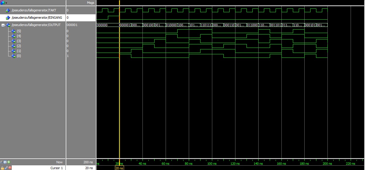

von aid (Gast)
Ich möchte das Eingangssignal und das erste flip flop ergebnis
gleichzeitig auftreten. (Siehe Timing Simulation). Geht das?
Flip Flop process:
    FF: process(TAKT)
      variable Z       : bit;
      variable D       : bit_vector(5 downto 0);
    begin
    Z := D(5);
    D(5) := D(4) xor Z;
    D(4) := D(3);
    D(3) := D(2) xor Z;
    D(2) := D(1) xor Z;
    D(1) := D(0);
    D(0) := EINGANG xor Z;
    OUTPUT <= D;
    end if;
  end process FF;
Ist das nicht eine ordinäre Verhaltenssimulation?
Nein. Das kann nicht gehen, denn ein Flipflop wird die Daten erst mit
der nächsten aktiven Tkatflanke übernommen werden.
> Geht das?
Wozu?
aid schrieb:
> Geht das?
Klar.
Ungefähr so:
D(-1) <= EINGANG;
Duke
