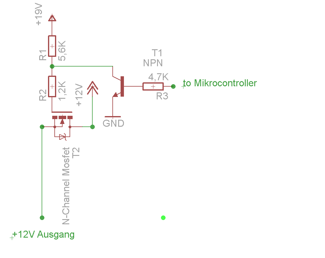

Wozu R2 bei folgender Mosfet Schaltung?
Gast #2480200
Vermutlich (in Zusammenhang mit der, nicht eingezeichneten Z-Diode), die
G-S Spannung auf einen zulässigen Wert begrenzen.
mfG ingo

Die Zeichnung ist der komplette Müll !!!
Würde man das mal ordentlich zeichnen (Versorgungsspannung nach oben,
Masse nach unten), würde irgendwann die Diode im MOSFET auffallen.
Das ist doch alles Mist.
Soll es ein High-Side-Switch für 12V werden ? Ja ?
Wieviel Strom soll er schalten ?
Gast #2480287
Warum Müll oder Z-Diode? Da am Source Anschluss 12V Anliegen, wenn er
geschaltet hat, beträgt Ugs 7V, völlig i.O. Ungewöhnlich schon, aber
Müll nicht unbedingt.

OP #2481902
sorry für das große Bild, weiss auch nicht was da schief gegangen ist,
bin den umständlichen Weg über Screenshot und Paint einfügen und
speichern gegangen...
Danke an Rolf für den Tipp über eagle exp. das geht natürlich viel
einfacher und schneller und wäre nur 4kb groß...
So jetzt aber nochmal zum eigendlichen Thema:
Ja es ist ein Highside Switch mit einem IRLR8743 (Ugate 4,5V und
reichlich A).
Wenn ich Gatewiderstand suche scheint der wirklich zu groß zu sein und
dürfte eher in den Bereich um 10 Ohm fallen.
Was ist mit der nicht vorhanden Z-Diode gemeint?
Jackson
