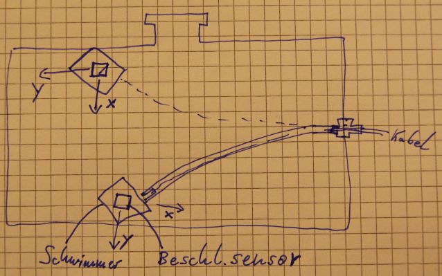

Ich hab mir ein paar Sachen durch den Kopf gehen lassen - alles
irgendwie scheisse.
Vor allem Spritfest und dicht aus dem Tank herausführen ist so unschön.
Ein Schwimmer der berührungslos ausgewertet wird wäre das schönste.
Optisch würde gehen aber noch cooler wäre es so:
Der Schwimmer kommt an einen feinen Silikonschlauch und wird mit einem
Tankstutzen angeschlossen. Also aussen = Schlauch innen = Schwimmer
innen. Dadurch werden die Kabel geführt.
Im Schwimmer sitzt ein Beschleunigungssensor mit 2 Achsen x und y. Ich
hab das mal aufgemalt.
Je nach Lage des Schwimmers haben x oder y grösseren Anteil an der
Erdbeschleunigung. So funktioniert das auch in Smartphones.
Der Schwimmer sollte natürlich so gemacht sein, daß er von alleine
waagerecht bleibt (also auf der z-Achse der Skizze).
Wenn man x und y verrechnet und das über längere Zeit mittelt bekommt
man ganz gute Werte, egal wie das rumschwappt.
Als Sensor gibt es zwei Varianten, digital oder analog.
Analog ist zwar nicht mehr so wirklich zeitgemäß aber in Software
einfacher einzulesen.
Digital mit I2C ist aber auch fein wenn man es einmal zum Laufen
gebracht hat.
Klingt vielleicht schräg aber ich halte das für 100% realistisch.
Extrapunkte für Kreativität dürfte die Lösung allemal wert sein.
Gruß,
Norbert

hmm ... stimmt der Schwimmer is da echt nen Problem da einfach schwer
verbaubar bzw. möglich is es ja ... nur die Leitungen selber...
Gut, die Lösung ist halt nur was für den Fall, dass das Fahrzeug steht.
Unter der Fahrt werden denk ich die LEDs wild leuchten.
von Norbert S. (norberts)
die Leitungen sind nicht das Problem, die gehen durch den
Silikonschlauch. Bewegung ist auch kein großes Problem. Alle 50-100ms
messen und über 5-10 Sekunden mitteln. Dann zappelt da nix mehr. Ich hab
sowas mit dem LIS24 gebaut, glaube mir. Der Schwimmer ist das Problem.
Hohl, dicht, leicht, muß man öffnen können, spritfest.
Da es aber Nitro (Methanol) ist, würde ich vielleicht doch mal mit der
kapazitiven Lösung probieren. Das ist mechanisch viel einfacher, nur der
analoge Teil der Auswertung ist etwas schwieriger wenn Du mit Elektronik
wenig am Hut hast.
Gerhard hat ja schon schöne Ansätze gebracht. Die erste Schaltung wäre
ein guter Start, fast alles in der Schaltung erledigt der µC.
Versuch das mal zu blicken wie das funktioniert. Wenn was nicht klar ist
fragst Du.
Gruß,
Norbert

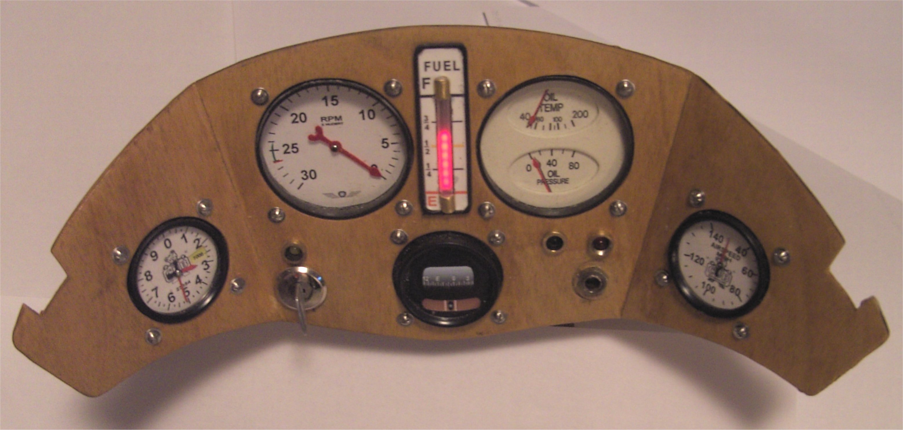

eine Antwort auf einen alten Beitrag ist eigentlich müßig, aber
vielleicht kann ich helfen. Scheinbar geht heute nichts mehr ohne
Microcontroller. Das Einfache ist aber immer noch das Beste. Ich habe
eine Tankanzeige konstruiert, welche mit 2 modifizierten Hauptteilen
tadellos funktioniert. Die Anzeige hat sogar eine 10fach Balkenanzeige,
im Dot- oder Bar-Betrieb. Als Anlage eine Testanordnung.
Mit Fliegergruß
Günter
von Tankanzeige (Gast)
hier die Testanordnung.
Mit Fliegergruß
Günter
von Dennis K. (scarfaceno1)
Und wie hast du es gelöst?
Also welches Messverfahren?
Vielen Dank
von Rudolph (Gast)
Sieht nach Drucksensor aus.
Sowas hatte ich auch schon überlegt nur dann erst nicht den richtigen
Sensor für kleinen Druck gefunden, bzw. da kommt auch kein nennenswertes
Signal raus.
Und ich weiss nicht, wie empfindlich so ein Sensor auf Kondensation
reagiert, das Wasser im Schlauch kann ja auch verdunsten und am Sensor
wieder kondensieren.
