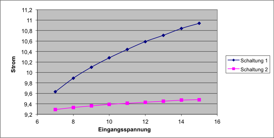

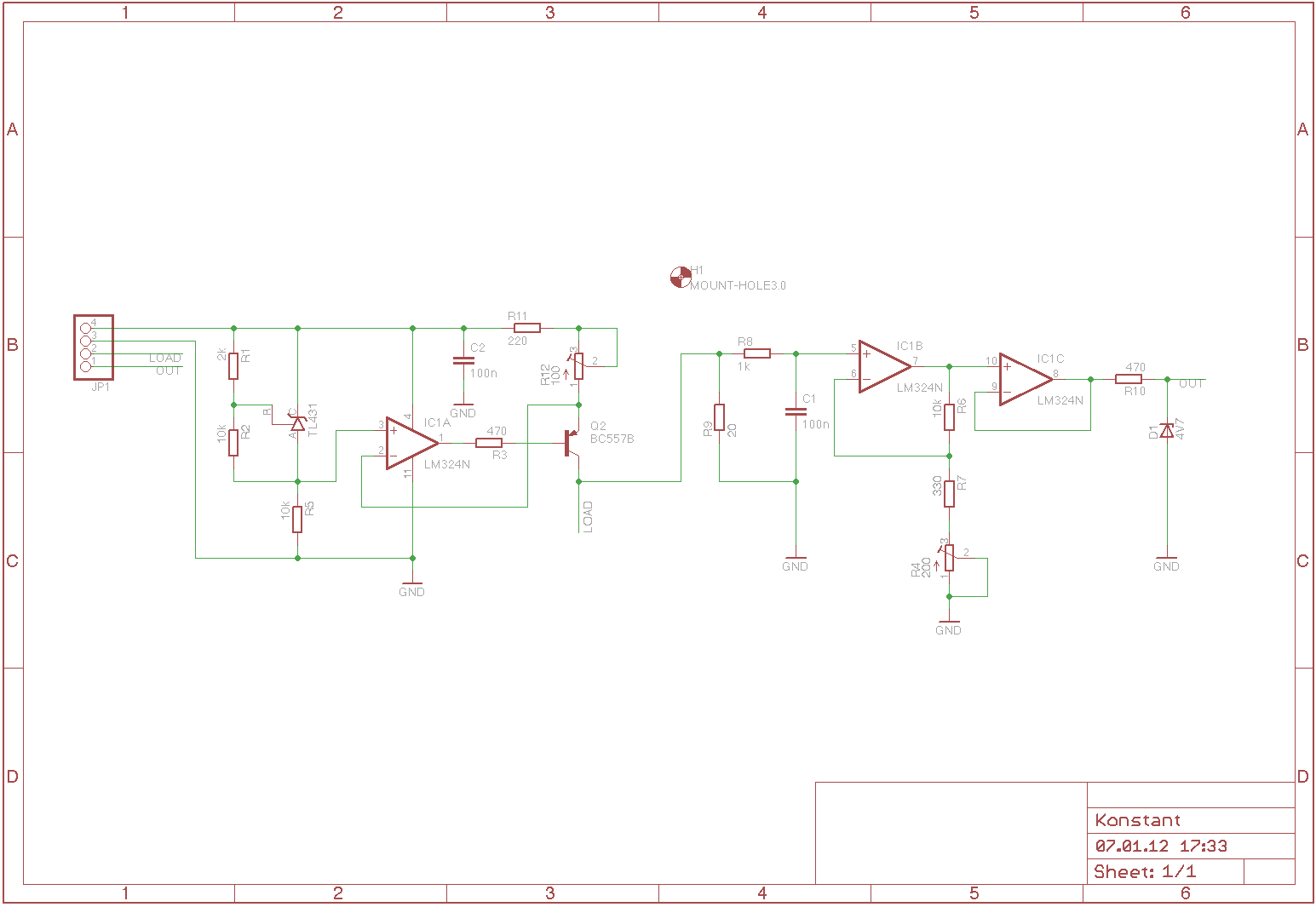

Ich habe hier eine Konstantstromquelle gebaut. Sie funktioniert ganz
gut. Ich wollte allerdings fragen wieviel Strom ich durch die Zener
Dioden schicken soll. Könnt ihr mir dabei bitte helfen?

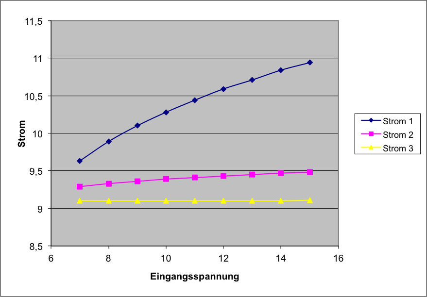

Im Diagramm seht ihr den Stromverlauf bei sich verändernder
Eingangsspannung. Schaltung 2 ist die in Bild v2. Schaltung 1 hat nur
eine Konstantstromquelle am Eingang.
Danke
Andreas

Ich würde gar keine 3,3V-Z-Diode nehmen - die haben doch Eigenschaften,
die eher normalen R's ähneln ;-), wie man an deinen Diagrammen sehen
kann.
Nimm sowas wie TL431 ...

3,3V am Shunt nennst du gut? Das ist ja der LM317 besser.

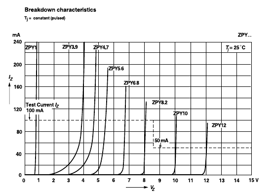

von Jens G. (jensig)
>Habt ihr auch eine Erklätung für eure Aussagen?
Guck Dir mal die Kennlinie von 3,3V-Z-Dioden an (und generell Z-Dioden
unter 5V). Da ist die Z-Spannung alles andere als konstant bei
unterschiedlichen Strom, was dann Deine krumme Kennlinie oben
verursacht. Da gibt's praktisch keinen idealen Z-Strom, wenn der auch
noch in gewissen Regionen schwanken kann/darf (aufgrund Deiner
Eingangssopannungsänderung).
TL431 oder sowas sind dagegen elektronisch stabilisierte Z-Dioden
(Bandgap).
Jens hat's schon geschrieben. Ich auch, habe aber länger gebraucht ;-)
Schau dir mal in einem Datenblatt die Kennlinie einer 3,3V-Z-Diode an
und vergleiche sie mit derjenigen einer 6,2V- oder gar einer 12V-
Z-Diode. Du wirst feststellen, dass erstere im Gegensatz zur letzteren
keinen ausgeprägten Knick hat, der aber für eine ordentliche Spannungs-
stabilisierung wichtig wäre. Wenn du in deiner Schaltung bei variieren-
der Versorgungsspannung die Spannung an D1 misst, wird das Ergebnis
enttäuschend sein. Es wird zwar durch die zweite Stabilisierungstufe mit
D2 deutlich verbessert, aber Präzision ist noch etwas anderes. Da hilft
es auch nicht viel, die Ströme durch die Dioden anzupassen.

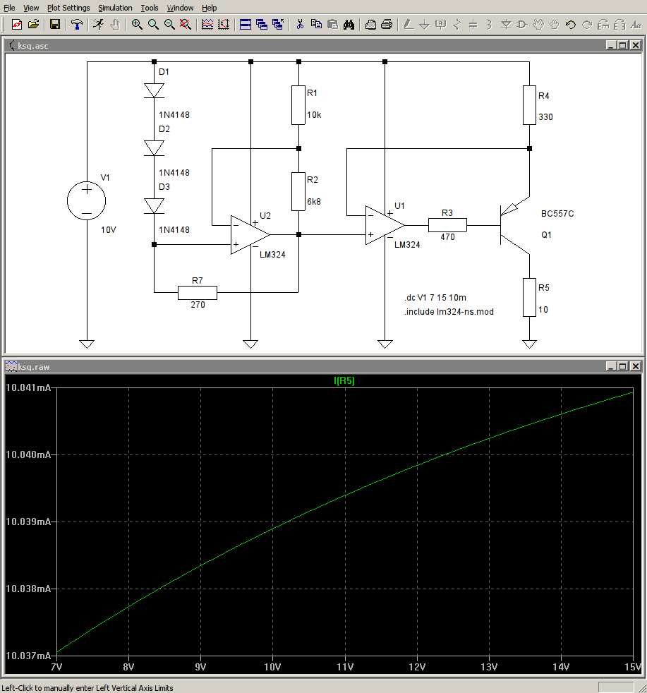

Im gleichen Gehäuse wie Q1 bekommst du den von Jens vorgeschlagenen
Referenzbaustein TL431, dessen Ausgangsspannung sehr viel genauer ist.
Außerdem ist seine Temperaturdrift geringer als die der 3,3V-Z-Diode.
Du kannst aber auch eine Einfachstabilisierung aus Z-Diode und Wider-
stand deutlich verbessern, wenn du dafür sorgst, dass die an die beiden
in Serie geschalteten Bauteile angelegte Spannung konstant ist. Aber
woher diese konstante Spannung nehmen? Ganz einfach: Aus dem etwas
verstärkten Spannungsabfall der Z-Diode. Die Z-Diode erzeugt damit ihre
eigenen optimalen Betriebsbedingungen. Als Verstärker kannst du einen
weiteren Opamp nehmen (der LM324 hat ja genug davon).
Im Anhang siehst du, wie das gemacht wird. Statt der 3,3V-Z-Diode habe
ich drei in Serie geschaltete normale Dioden in Flussrichtung genommen,
die zusammen bei 5mA einen Spannungsabfall von knapp 2V erzeugen. Diese
Spannung wird um den Faktor 1,68 verstärkt, so dass am Ausgang des Opamp
wie bei deiner Schaltung -3,3V (gegen die Versorgungsspannung gemessen)
anliegen. Diese Spannungsdifferenz zwischen diesen 3,3V und den 2V an
den Dioden ergibt den Diodenstrom von (3,3V-2V)/270Ω≈5mA, womit sich der
Kreis schließt. Der Rest der Schaltung habe ich von deiner übernommen.
Lediglich den BC557B habe ich durch einen BC557C ersetzt, da dieser eine
höhere Stromverstärkung hat, was die Genauigkeit weiter verbessert.
Aber auch wenn die Ergebnisse jetzt viel besser aussehen, bleibt das
Problem der Temperaturabhängigkeit. Bei integrierten Spannungsreferenzen
wie dem TL431 wird diese weitgehend kompensiert.

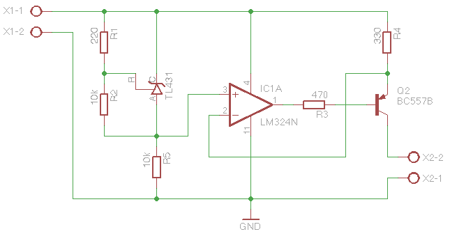

von Andreas R. (blackpuma)
Guten Abend!
Ich habe mir heute einen TL431 geholt und gleich mal eingebaut. Super
Ergebnis. Danke euch.
Ich habe allerdings eine Frage dazu. Im Datenblatt ist zu lesen wie sich
die Widerstände berechnen lassen.
U = VREF * (1 + (R1+R2))
Wenn ich R2 mit 10k annehme bekomme ich für R1 2k heraus bei U = 3V. Bei
der Berechnung ist das ok aber wenn ich es einbaue mit einem 2,2k
Widerstand komme ich auf 7,71V. Welcher Widerstand mischt sich denn da
noch ein?
Nachdem ich meinen Beitrag nicht mehr löschen kann oder ändern.
Ich habe mich leider vertan. Es waren 1k Widerstände und keine 10k
Widerstände die verbaut wurden. Jetzt stimmt alles.

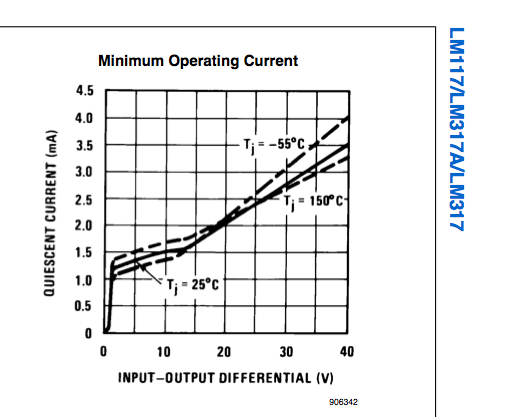

von Andrew T. (marsufant)
Jens G. schrieb:
> ... ist der LM317 schwer an der Grenze des Sinnvollen bei
> wenigen
>           mA ...
Alles unter 4 mA macht Probleme beim LM317.
Man kann natürlich selektieren, um einen zu finden der bei weniger mA
noch funktioniert .-)

von M. K. (sylaina)
Jens G. schrieb:
> Gut, daß wir mal drüber reden.
> Die 40V ist nur die Meßbedingung. Es mag sein, daß es bei 15V etwas
> weniger ist - nur wieviel weniger? Kannst Du dazu was sagen anhand des
> DB?
Aus dem Fairchild nicht aber aus dem von, ich glaub, ST
Microelectronics. Da ist die Kurve drin und ich mein bei 10/15V kommt
der Knick von ca. 1 mA Richtung 3.5 mA bei RT. Ich schau mal ob ichs
finde aber schon hier sieht man: Da liegt rund der Faktor 3 drin.
Aber wollen wir jetzt wirklich hierüber diskutieren oder nicht doch
lieber wieder zur Frage des TEs kommen?
von M. K. (sylaina)
Datenblatt bei TI gefunden: http://www.ti.com/lit/ds/symlink/lm117.pdf
Google hat geholfen.
> DB?
Das von Michael Köhler gepostete  Diagramm zeigt Dir den typischen
Verlauf (also das was ca. 95% der Serien LM317 einhalten).
D.h. betrachte das nicht als garantierte Spezifikation. D.h. nicht für
die Serienfertigung benutzen .-)
Wenn es Dir aber lediglich um's Experimentieren geht, dann ist dies
Diagramm ein guter Ansatz, um abzuschätzen ob die Schaltung "so
funktioniert" beim Experiment.
von M. K. (sylaina)
Genau, das ist "nur" der typische Verlauf. Aber an der Form des Verlaufs
wird sich nichts ändern und viele Datenblätter zum LM317 geben auch als
Mindeststrom max. 10mA an (man müsste also nur drauf achten von wem man
den LM317 nimmt). Für die hier genannte Anwendung sind also auch die
schlechten LM317 verwendbar, mit 10mA ist man bei 15V Drop-Spannung
stets im Arbeitsbereich des LM317.
Sooooo...
Nach diesem Kinoabend hier poste ich mal meinen Baufortschritt.
2 Bilder sind zu sehen. Einmal die Platine und einmal der Schaltplan.
Der Konstantstrom ist auf 10 mA eingestellt. R9 mit 20 Ohm soll
verhindern das die Spannung über 200 mV steigt. Die Verstärkung des IC1B
ist auf 20 eingestellt. Damit soll am Ausgang eine maximale Spannung von
4 V anliegen.
Ich komme allerdings nicht auf diese 4V. Die 200mV an R9 liegen an aber
bei OUT kommen maximal 3,8V heraus bei max. eingestellter Verstärkung.
Ich habe die Z-Diode in Verdacht. Diese sollte aber nur Spannungen die
höher sind als 4,7V ableiten oder nicht??
Danke schon mal
Andreas
von MaWin (Gast)
Bei einem mit 5V versorgten LM324 wäre das normal,
ein einfacher Blick ins Datenblatt hätte das geklärt,
es gibt schon Gründe für modernere OpAmps wie TS912,
da aber kein Schwein weiß welche Versorgungsspannung
du deiner Schaltung gönnst, kann man nichts dazu sagen.
Tut mir leid. Min 12V ist die Versorgung. Die Schaltung soll bei 12 und
bei 24V funktionieren.
von M. K. (sylaina)
1. Die minimale Verstärkung ist etwa bei ca. 20...sicher?
(Widerstandstolleranz)
2. Nullpunktabgleich durchgeführt? (so wie der Schaltplan aussieht wäre
die Antwort: Nein)
Ich nehme mal an, die hast die parasitären Effekte nicht berücksichtigt,
nicht mal 10 mV Offset am Eingang wären schon rund 200 mV am Ausgang so
wie es jetzt ist. (der LM hat schonmal 2-3mV Offsetspannung lt
Datenblatt)
Nein ich habe keinen Nullabgleich durchgeführt. Das würde aber den
Ausgangswert auch nicht erklären.
Ich habe einmal die Z-Diode ausgebaut, den Verstärker eingestellt und
gemessen. Ich komme schön auf meine 4V Ausgangsspannung. Wenn ich die
4,7 V Zener Diode wieder einbaue habe ich auf einmal nur mehr 3,36V am
Ausgang.
Wie kann das sein?
Dann muss die Z-Diode eine ziemlich dicke sein. Natürlich fließt auch
bei weniger als 4,7V schon ein Strom, aber der sollte die Spannung nicht
so weit herunter ziehen, es sei denn ...
Die 4,7V ist eine 1,3W.
Ich habe es noch mit einer 4,3V mit 0,5W probiert. Gleiches Ergebnis.
Die Spannung am Ausgang fällt auf ca. 3,65V.
Sind denn an Pin 10 des LM324 die 4V noch da?
Und miss mal die Versorgungsspannung direkt am LM324, ob die 12V dort
tatsächlich ankommen.
Wo misst du die Ausgangsspannung? Vor oder hinter R10? Sind die beiden
Spannungen unterschiedlich?
von M. K. (sylaina)
Ich habs mal grob gerechnet, das würde bedeuten durch die Z-Diode fließt
etwa 1 mA (unter der Annahme, direkt am OP-Ausgang hast du 4V). Das
würde den Fall erklären. Wie groß ist dein Zener-Strom, welche Z-Diode
hast du genau im Einsatz? Für ne BZX84 ist 1 mA nicht grad untypisch.
Ich werde das morgen messen. Ich messe hinter R10 wo Out dabei steht.
Ich habe eine ZYP 4.7
Ich verstehe das nicht ganz was da früher über die Diode schon für eine
Spannung fließt.

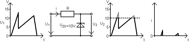

Ich dachte das ganze funktioniert so wie auf dem Angehängten Bild. Also
das wirklich nur die Spannung die höher ist als die Diodenspannung
"abgeleitet" wird.
> Spannung fließt.
Das Diagramm aus dem Datenblatt (Quelle: General Semiconductor/Vishay)
sollte die Frage beantworten.
Um den ADC vor Überspannungen zu schützen, ist es besser, statt einer
Z-Diode gegen GND eine Schottky- oder PN-Diode gegen VCC zu schalten.
Diese begrenzt die ADC-Eingangsspannung auf etwa 5,3V (Schottky) bzw.
5,6V (PN). Der Serienwiderstand davor bleibt natürlich bestehen.
Prinzipiell kann man die Diode auch ganz weglassen und sich auf die
Schutzdioden im ADC verlassen. Diese begrenzen die Eingangsspannung
ebenfalls auf -0,xV…VCC+0,xV. Nur machen die meisten Hersteller keine
Angaben darüber wie stark die Schutzdioden belastet werden dürfen. 1mA
sollte aber normalerweise schon möglich sein. Entsprechend muss der
Vorwiderstand dimensioniert werden.
von M. K. (sylaina)
> "abgeleitet" wird.
So ähnlich funktioniert es auch (ist eine Prinzip-Skizze) jedoch ist der
Knick in der Kennlinie einer Z-Diode nicht abrupt sondern beschreibt
einen Bogen, ihre Steigung ist in jeden Punkt endlich (vrgl. Yalus
Bild). Die Zener-Spannung gilt daher eigentlich auch nur für den
Nennstrom dabei.
Wie du an Yalus Bild sehen kannst ist der Nennstrom der ZYP4.7 100mA,
d.h. bei 100mA Strom durch die Diode enstehen 4.7V Spannungsabfall.
Reduziert sich der Strom auf 20mA dann entsteht an der Zenerdiode schon
nur noch 4V Spannungsabfall. Reduziert sich der Strom auf 10 mA sind es
nur noch 3.5V. Du siehst, je größer der Strom durch die Zenerdiode wird
desto langsamer steigt der Spannungsfall der Diode.
Beherzige Yalus Tipps und alles wird gut werden ;)
Deine Referenz scheint auf 15V eingestellt zu sein (2k+10k) lt. Plan -
da dürfte auch nur noch Quatsch rauskommen.
Nein. Die ist genau auf 2,995 V eingestellt.
Doch, das stimmt schon, die Referenzspannung (2,5V) fällt am
10kΩ-Widerstand ab.
Stimmt - habt recht. Hatte jetzt den oberen R als Ref.-R betrachtet,
bloß weil der Regler als "Negativ-Regler" eingesetzt wurde. Also genau
verkehrtherum :-(
