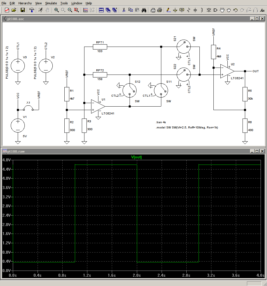

ich hatte gesehen dass 4051/4052 als multiplexer fuer PT100 verwendet
werden. Moechte ich auch machen damit ich die PT100 nur zur messung
bestrome und ausserdem bei jeder Messung einen Vergleichswert an einem
Praezisions 0.1% Widerstand nehmen kann. Auch werde ich den LM317
verwende fuer Stromquelle, und da das nicht so praezise ist brauche ich
die Vergleichsmessungen.
Wuerde die Schaltung anbei so funktionieren?
Was ich mich frage:
1) 4051 hat bei VDD 5Volt bis zu 1.2k Innenwiderstand? Der wird
natuerlich mitgemessen. Scheint sehr stark Temperaturabhaengig zu sein.
Abgleichpoti groesser bemessen?
2) Die verschiedenen Channels des 4051 haben bis zu 10 Ohm
unterschiedliche Widerstaende. Macht das nicht die Vergleichsmessung
ungenauer?
Benoetigt wird 10 bis 150 Grad mit einer erhofften Aufloesung von 0.25
Grad und absoluten Genauigkeit von 1 Grad.
Vielen Dank im Voraus

Funktionieren? Vielleicht.
Messen? Nein!
1. Der 317 ist nicht geeignet, eine ausreichend stabile KSQ zu bauen.
Auch wenn das immer mal gemacht wird, ist es Schrott.
2. Es gibt inzwischen durchaus bessere Schalter mit geringerem
Durchlasswiderstand, such mal bei Maxim.
3. Die Schaltung ist wie Du schon erkannt hast Müll, weil Du den
Widerstand des Schalters mitmisst.
Wenn, dann brauchst Du 2 Schalter, mit einem schaltest Du den Strom auf
den PT100, mit dem zweiten selektierst Du den gleichen PT100 zur
stromlosen Spannungsmessung.
Die Widerstandsänderung der PT100-Sensoren ist so gering, dass eine
Kompensation des Schalterwiderstandes nicht ausreichend genau und stabil
machbar ist.
> ungenauer?
Ja. Je nach Bereich erzeugen die 10 Ohm bis über 26°C Fehler. Du
solltest mindestens eine Dreileiter- oder Vierleitermessung nutzen. Eine
gute Konstantstromquelle ist ebenfalls erforderlich.
Ansonsten Timms Ratschläge mit berücksichtigen.
LG Christian

von MaWin (Gast)
> pt100 multiplexen so richtig?
Nee, grober Mruks.
1. ist deine Stromquelle ja ein grösserer Temperatursensor als dein
Pt100.
Ein LM317 ist KEINE präzise Stromquelle, sondern temperaturabhängig, und
kann ausser dem KEIN 1mA liefern (5mA Mindeststrom).
2. Du misst ja den Innenwiderstand des 4051 mit, und der ist gross und
nicht konstant.
3. Es ist kompletter Murks, den Offset aus den 5V Versorgungsspannung
abzuleiten. Du hast 3 unterchiedliche "Referenzen": Die 1mA, die 5V ud
die ARef des A/D-Wandlers, deren Abweichungen alle gegeneinander laufen.
Die Schaltung ist dermassen Scheisse wie es nur geht, sie ist der Murks
von Pollin.
Leite deine 1mA aus der Aref des A/D-Wandlers ab, ebenso die
Offsetspannung, und verwendet eienn zweiten CD4051 der nur den Eingang
des OpAmp an den aktuell von 1mA durchflossenen Pt100 umschaltet.
ARef --|+\
       |  >--+------+--R1--+---R3--+
      100R          |      |       |
       |           1k      |       |
      S|    /-|--+  |      |       |
TP0101 I|--<  |     |      |       |
          |     x|    x|   |  |  >-+-- A/D
          |    4051  4051  +--|-/
          |    x0|   x0|   |
         24k     +-----+   |
          |      |        R2
          |    Pt100       |
GND ------+------+---------+
R1/R2/R3 je nach Messbereich, OpAmps versorgt aus 5V bei 2.5V Aref,
statt unpräzisem LM324 sollte man besseren LT1013 nehmen. Widerstände
können unpräzise 1% Typen sein, wenn man die A/D-Werte nicht berechnen
will, sondern kalibriert, sonst müsste man 0.1% Typen nehmen damit man 1
GradC genau wird.

von Marek S. (kfreak)
@MaWin
ich habe einen 4052 genommen, da ich nicht mehr als 3 pt100 + Referenz
benoetige. Habe die Schaltung nachgebaut. Woher kommt die Schaltung?
Ein paar Fragen:
1) Bestimmt der R5 den Strom durch die pt100?
2) Woher beziehst Du Deine Teile? Der LT1013 ist sehr teuer bei Conrad.
3) Meinst Du den TP0101K?
4) Ich habe GND und 5V von einem 7805. Wie soll ich am Besten das UREF
auf 2.5V einstellen?
5) Wie werden die R1,R2,R3 bemessen? Ich benoetige, wie gesagt, 0...150
GradC, also 100 bis 157 Ohm.
Ich bin bei der Beschaltung auf den c't artikel aus Heft 22, 2004
"Mikrocontroller im Lan" gekommen. Dort wird eben ein LM317 verwendet.
Deswegen bin ich auf den Zweig gekommen.

von MaWin (Gast)
Die habe ich mir gerade ausgedacht.
Zusammen mit R6/R4: R6/R4 erzeugt 0.1V unter 2.5V,
der R5 setzt dann diese 0.1V in 1mA um.
> Der LT1013 ist sehr teuer bei Conrad*.
Pollin hatte den LT1013 mal für 2.95
Natürlich tun's auch andere OpAmp die nicht gerade Millivolt
Offsetspannung haben, sondern Mikrovolt, mit 5V auskommen
und zumindest single supply sind.
Geht, halt ein beliebiger Kleinsignal PMOSFET,
er muß ja nur 2.5V mit 1mA vertragen, sollte aber bei
unter 2V Ugs schon leiten, daher hab ich mal nicht den
steinalten BS250 genommen.
> Wie soll ich am Besten das UREF auf 2.5V einstellen?
Keinesfalls mit einem Trimmpoti aus 5V ableiten,
sondern aus dem ARef Ausgang des Microcontroller,
dann brauchst du auch keinen Spannungsteiler und
kein murksiges Trimmpoti mit dem du sowieso nichts
einstellen kannst.
> Ich benoetige, wie gesagt, 0...150 GradC, also 100 bis 157 Ohm.
Wenn wir 0 GradC auf 0.1V legen, weil OpAmps sowieso nicht exakt auf 0V
komme wenn sie mit 0V versorgt werden, und 150 GradC bei 2.5V liegen
soll, dann R2=1k, R1=24k, R3=40.4k
@MaWin
Mit den gegebenen Widerstanswerten laesst sich die Schaltung noch
vereinfachen. Die 2.4V sind ja fuer beide OP's gleich.
Als AREF nehm ich eine 2.5V Spannungsreferenz im TO92 Gehaeuse (4040),
die dann auch an den uC angeschlossen wird.
Einwaende?
Mein Fehler.
Du beziehst Dich bei den R1 und R2 wohl auf
http://www.mikrocontroller.net/articles/Operationsverstärker-Grundschaltungen#Nichtinvertierender_Verst.C3.A4rker_mit_Offset
Am rechten OP sollte am negativen Eingang 0.1 V anliegen. D.h. die
Schaltung laesst sich nicht vereinfachen. 24k ist oben, 1k unten.
von MaWin (Gast)
> Schaltung noch vereinfachen.
Nein.
Nein.
> Mein uC (Atmega328) hat entweder externes AREF, oder internes 1.1V.
Dann nimmst du halt die 1.1V, die sind zwar nicht absolut genau, aber
immerhin 1000 mal stabiler als die 5V Versorgungsspannung.
Umrechnen kannst du sicher selber, ist ein simpler Dreisatz, und ohne
umrechnen funktioniert die Schaltung immer noch im angegebenen Bereich,
nur halt mit 440uA statt 1mA. Aber Achtung: Der MOSFET muss nun mit
unter 1V Ansteuerspannung auskommen, ich hab gerade kein passendes
Modell auf Tasche.

Ich würde das ohne Mosfet machen. Praktisch jeder Opamp ist in der Lage,
1mA ohne externe Stromverstärkung zu liefern. Der Aufbau sieht dann ein
klein wenig anders aus.
Wenn die Versorgungsspannung einigermaßen gut geglättet ist (keine
höherfrequenten Störungen), kannst du auch diese als Referenzspannung
für ADC und Schaltung nehmen. Falls die ADC-Werte trotzdem noch etwas
zappeln sollten, machst du eine Softwarefilterung.
Die Schaltung im Anhang liefert für die gewünschten 10°C bis 150°C etwa
0,4V bis 4,6V am Ausgang. RPT1 und RPT2 sind dabei die PT100-Sensoren.
Da bei 1%-Widerstandstoleranz die minimale oder die maximale Ausgangs-
spannung evtl. zu nahe an die Versorgungsspannungsgrenzen gelangen,
sollte R4 von etwa 4,8kΩ bis 5,0kΩ einstellbar gemacht werden. Alter-
nativ könnte man die Verstärkung reduzieren, was aber den nutzbaren
Wertebereich des ADC einschränkt.
Die Schaltung funktioniert für Analogschalterwiderstände bis 4kΩ, so
dass der 4052 problemlos eingesetzt werden kann. Es wäre aber auch kein
Fehler, den etwas moderneren und nur unwesentlich teurereren 74HC4052 zu
nehmen.
Wenn du zur Kalibration einen Referenzwiderstand einbaust, würde ich
gleich zwei davon vorsehen (100Ω und 150Ω), damit du sowohl Verstärkung
als auch Offset der Schaltung kompensieren kannst. Ein Referenzwider-
stand alleine ist relativ nutzlos.
@yalu:
Ich habe Deine Schaltung gerade auf dem Steckbrett zusammengebaut mit
dem TLC274 als OP (da ich den da habe).
Anstatt der Schalter habe ich jeweils einen 10k Trimmer verbaut.
Mit 100 Ohm Widerstand habe ich den Ausgang auf 0.4V eingestellt. In
einem Glas heissen Wasser hat der Pt100 ~130 Ohm (Multimeter), der
Ausgang liegt bei 2,65 V.
Der Schaltung nach ist die Endstufe ein nichtinvertierender Verstaerker
mit Offset und einer Verstaerkung von A = 75,9. Ueber den 30 Ohm extra
fallen 30 mV ab, und die ergeben dann am Ausgang 2,277 V. Plus die 0,4 V
Offset gibt das 2,677, was nahe am Messwert ist.
Der Widerstand des zweiten Schalters (S21 bzw S22) hat bis 10kOhm keinen
Einfluss auf den Ausgang.
S11 bzw S12 hat bis ~ 3kOhm einen Einfluss von insgesamt 5mV. Danach
bricht das Signal ein. Das liegt womoeglich am OPV.
Wenn ich nun aber immer Referenzmessungen an einem 100 und 150 Ohm
Widerstand nehme, kann dieser Einfluss in Software herausgerechnet
werden.
Als PT100 habe ich den hier, d.h. nur zwei Leiter. Auf der Platine werde
ich aber bis zur Klemme drei Leiter verwenden, bzw werde vier
Anschluesse vorbereiten sollte ich 4-Leiter Pt100 verwenden.
Noch ein Hinweis zur 5 Volt Versorgunsspannung. Das ist ein Trafo mit
Brueckengleichrichter, und 1000 uF + 100nF vor dem 7805, und 100 nF +
100 uF danach.
http://pitts-electronics-home.de/electron/schaltpl/stromver/78xx01.gif
Sollte hoffentlich nicht schwingen.
Rechnerisch sind es 2,705V, in der Simulation (nichtideale Opamps)
2,701V. R4 habe ich jeweils auf 4,945kΩ (Wert aus Rechnung) eingestellt
um für RPT1=100Ω am Ausgang 0,4V zu erhalten. Die gemessenen 2,65
weichen zwar deutlich davon ab (1,9%), jedoch ist der Fehler mit den
Widerstandstoleranzen und der möglicherweise nicht ganz konstanten
Wassertemperatur während der Messungen noch ganz gut erklärbar.
Die Verstärkung ist 76,9 bei R4=4,9kΩ. Du hast wahrscheinlich die +1 in
R5/R6+1 vergessen.
Das ist klar, weil durch diese Schalter nur ein vernachlässigbar kleiner
Strom fließt (Eingangsstrom des Opamp).
Genau. Bei etwa 3,4kΩ und RPT1=130Ω läuft der linke Opamp gegen seine
Ausgangsspannungsgrenze (typ. 3,8V lt. Datenblatt). In der Simulation
habe ich einen Rail-to-Rail-Typ genommen, deswegen sind dort höhere
Schalterwiderstände möglich. Du solltest in der endgültigen Schaltung
statt des TLC274 ebenfalls einen Rail-to-Rail-Typ einsetzen, damit der
rechte Opamp ausgangsseitig nahezu den kompletten Bereich von 0 bis 5V
abdecken kann.
> werden.
Richtig. Du musst eben nur verhindern, dass einer der beiden Opamps in
den Anschlag läuft, weil das die Software nicht mehr korrigieren kann.
MaWin schrieb:
> Erzeugt sie 5V, wäre sie ja ungeschickterweise nicht ratiometrisch.
Doch, ist sie, wenn man dieselben 5V (also die Versorgungsspannung) als
ADC-Referenz nimmt.
Anbei meine fertige Schaltung, jedenfalls was den PT100 Analogteil
angeht.
Hoffe ich habe da nichts uebersehen.
OPA2340 gibt es fuer unter 2 Euro bei Reichelt, AD8656 bei
CSD-Electronics fuer 3,50 und den LTC6241 fuer 6 Euro beim Conrad. Einer
davon wird es werden. Das kann ich dann entscheiden wenn das
Platinenlayout fertig ist.
Wenn das klappt ist das eine recht schicke Schaltung. Weniger
Widerstaende als bei meinem Original.
Die 74HC Multiplexer haben uebrigens weniger als 100 Ohm Widerstand. Das
ist schon ein betraechtlicher Unterschied zu 1 kOhm der 0815er.
Vielen Dank fuer die Hilfe von euch allen.

von Dallas (Gast)
Marek S. schrieb:
> Da die Messungen DC sind
> (Umschalten alles 250ms, Wartezeit vor dem ADC Wandeln) vermute ich dass
> die "Antennen" kein Problem darstellen werden.
Ich meine den Summenpunkt Pin 2 an UA2. Die Leitungen der inaktiven
Sensoren liegen offen bis zur Messtelle. Die Stabilität an der Stelle
beeinflusst das Messergebnis enorm.
Alternative waere, diesen diesen Knoten ebenfalls durch einen
Multiplexer zu ersetzen.
Dann ist man in der Naehe dieser Schaltung
Beitrag "Re: Temperaturmessschaltung möglichst genau?"
Habe die Schaltung fertig. Widerstaende ein wenig geaendert, damit ich
mit 0805 E12 Widerstaenden auskomme (Reichelt). Strom durch die pt100
hat sich ein wenig geaendert, ist aber weiterhin im Rahmen.
Jetzt geht es ans Layouten. Meine erste volle Schaltung...
von Timm T. (Gast)
Schau Dir nochmal folgendes an:
JP1 und JP2, da ist JP2 irgendwie sinnlos
FTDIreset über den 100n-C, was soll der machen?
Kein Programmier-Interface über SPI? Wie programmierst Du das Teil?
Die PT100-Eingänge auf den 4052 haben keine Schutzbeschaltung, das ist
recht optimistisch.
Der PT100-Verstärker sollte noch einen Tiefpass für
Netzfrequenz-Einstreuung bekommen, entweder als R-C-Glied an Pin5 von
U1B oder als Sallen-Key-Filter über U1B, kann man auch so layouten, dass
man das wahlweise bestücken kann.
Kein Anspruch auf Vollständigkeit. ;-)
In der Diskussion ging es darum ob VCC oder AREF stabiler sind. Mit
JP1/JP2 habe ich Loetbruecken, somit kann ich, nachdem die Platine
hergestellt wurde, das noch aendern. Der verbundene Jumper wird mit
einem Cutter durchgeschnitten.
Der Chip wird einen Arduino bootloader haben. Damit kann man FTDI
benutzen um den Chip zu programmieren. Der 100n bewirkt, dass der Chip
ueber FTDI resettet werden kann, und damit der Bootloader auf
einkommende Kommunikation horcht. Erprobt und funktioniert.
> recht optimistisch.
Meinst Du Diode?
R-C-Glied meinst Du wohl R im Pfad von U2(X) nach U1B(5) und C nach
Masse?
Wuerde 330 Ohm und 10 uF funktionieren? Wie saehe das mit einem
Sallen-Key filter aus?
Freue mich ueber jeden Ratschlag.
Störi schrieb:
> Da es sich, wie wir jetzt wissen, um eine Kaffeemaschine handelt, würde
> ich das mit den PT100-Elementen nochmal überdenken und lieber PTCs
> einsetzen.
Auf die Gefahr hin dass, ich stur erscheine, bleibe ich bei der pt100
Loesung. Dafuer steckt fuer mich hier zu viel Zeit. Und ungenauer als
PTC wirds nicht werden.
Anbei die Schaltung mit einem Lowpass Filter am Verstaerker mit 50Hz
cutoff. Ausserdem habe ich noch 100nF an die ADC-Versorgung gehaengt.
Schaden wirds nicht.
