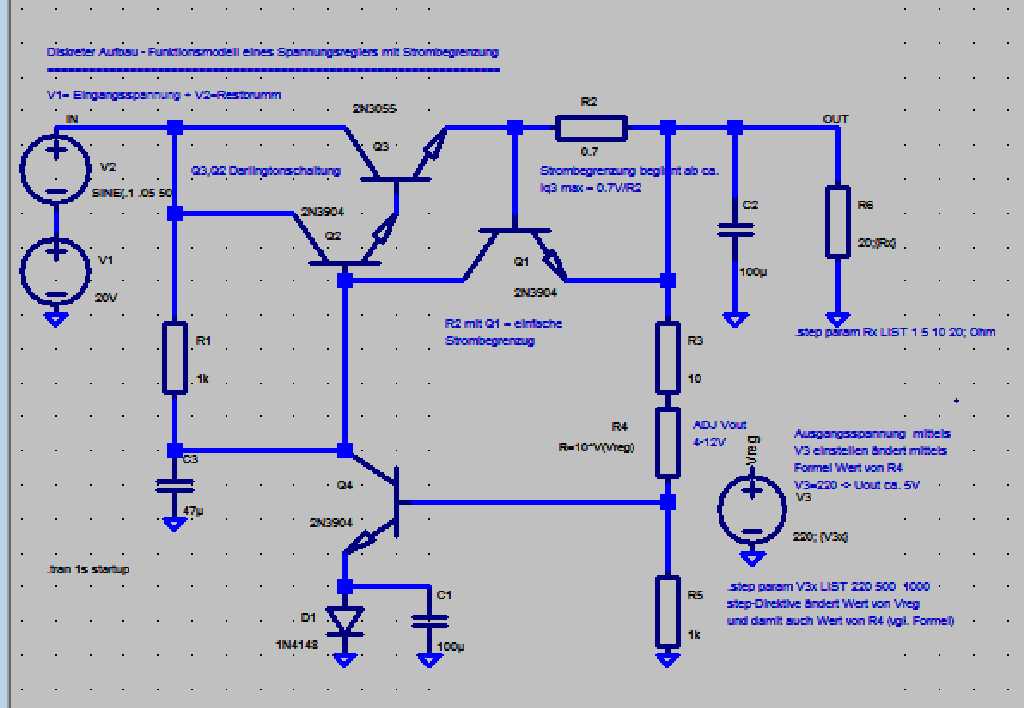

Hallo, ich bin Anfänger, habe eine Menge fragen und wäre froh wenn
jemand antworten würde! Es geht um den Nachvollzug der 78L05 IC-
Innenschaltung. Bitte verbessert v.a. meine Vorstellung hinsichtlich
Funktionsweise der Innenschaltung und beantwortet meine noch offenen
Fragen.
0) Wie funktioniert die Spannungsregelung mit dieser Schaltung? Bitte
verbessert mein Vorstellungsmodell oder postet hilfreiche Links
1) Wofür ist der Transistor Q7 zuständig?
2) Wofür sind Q8 und Q9 zuständig?
3) Wofür ist der Kondensator da?
4) Wodurch erfolgt die Umschaltung der Q4 und Q6- Transistoren und was
bewirkt diese?
5) Handelt es sich bei der Zusammenschaltung von Q4, Q6 und dem
Stromspiegel überhaupt um einen Differenzverstärker?
6) Handelt es sich bei Zusammenschaltung aus 1,9k, 19k, der Diode und Q7
um eine Konstantstromquelle?
7) Kann mir jemand für solche Schaltungsanalysen irgenein gutes Buch,
Programme und weiteres Material empfehlen. Bin Anfänger ...
Mein Vorstellungsmodell sieht bis jetzt in etwa so aus, dass:
Der Zustand der Ausgangsspannung beim Einschalten der Schaltung wird
stets ungeregelt sein, weil immer höhere Spannungen und bspw.
pulsierende Spannungen u.a. vom Brückengleichrichter, angeschlossen
werden. Deshalb wird die Schaltung sofort zu regeln beginnen.
Angenommen der Spannungsregler liegt an einer sich gegen die Zeit
ändernden Spannung (bspw. Pulsierende Spannung). Dann geht zuerst die
Spannungsquelle (Emitterfolgeschaltung) in Betrieb und Q1 als
Bestandteil dieser schaltet durch. Er liefert zusammen mit dem 3,8k-
Widerstand eine Eingangsspannung für den Q4 des Differenzverstärkers und
die Basisspannung für Q2.
Der Q2 schaltet erst durch, wenn der Stromspiegel aus Q3 und Q5
(bestehend aus pnp- Transistoren) in Betrieb geht und dabei der Q5
durchschaltet. Dadurch wird die Darlingtonschaltung (Q11, Q12) mit
Strombegrenzung (Q10)  aktiviert. Die Darlingtonschaltung liefert die
noch nicht gewünschte Ausgangsspannung. Der Zielwert der
Ausgangsspannung des Spannungsreglers kann über den 0- 25k und den 2,85k
Spannungsteiler eingestellt werden. Ein Teil der gewünschten
Ausgangsspannung, der am 0- 25k abfällt wird, dem zweiten Eingang Q6 des
Differenzverstärkers zugeführt.
Erst mit dem Betrieb des Stromspiegels fängt der Differenzverstärker an
zu arbeiten!
Zuerst wird Q4 durchgeschaltet, weil der angeschlossene Widerstand klein
ist und ausreichend Strom fließt. Der Q4 bleibt bis zum eingestelltem
Spannungswert durchgeschaltet. Infolge findet ein Stromfluss über den
Zweig (Q3, Q4, 1,9k und Diode), wobei dadurch Q7 seinen Basisstrom
bekommt.
Dieser schaltet ebenfalls durch, weil im zweiten Zweig der Q9
durchschaltet und den Q8 antreibt. Dabei wird der Kondensator geladen.
Der Q6 bleibt vorerst ungeschaltet. Er schaltet erst durch, wenn an ihm
mehr an Basiseingangsspannung anliegt als an Q4, d.h. ein größerer
Basisstrom da ist, als an Q4. Q6 bleibt nach Einschaltung bis zu einem
bestimmten Höchstwert an Eingangsspannung durchgeschaltet. Dieser
Spannungseingangshöchstwert für Q6, genauso wie der
Ausgangsspannungswert des Spannungsreglers kann mittels des
Spannungsteilers (aus dem 0- 25k und dem 2,85k- Widerstand) angepasst
werden. Der Q7 wird anfangs über Q3, Q4, Q5 und Q8, Q9 angesteuert.
Danach über Q3, Q5, Q6, Q8 und Q9.
Sind Q5 und Q2 durchgeschaltet wird die Darlingtonschaltung (Q11, Q12)
mit Strombegrenzung (Q10)  aktiviert. Die Darlingtonschaltung liefert
die Ausgangsspannung. Ein Teil dieser Ausgangsspannung wird, wie oben
erwähnt, dem zweiten Eingang Q6 des Differenzverstärkers über den 0-
25k- Widerstand zugeführt.

von Helmut L. (helmi1)
Ist eine Stromspiegelschaltung fuer Q4,Q6. Wobei mich die Verbindung der
beiden Emitter etwas stuzig macht. Schein wohl ein Zeichenfehler zu sein
und dort sind 2 PNP Transistoren gemeint.
Spannungsverstaerker fuer die Endstufe.
Frequenzkompensation des Verstaerkers damit er nicht schwingt.
> bewirkt diese?
Direkte Umschaltung gibt es nicht wir sind hier im Analogbereich. Der
Uebergang geht fliessend von Q4 nach Q6 an Hand der Differenz der
Basisspannungen.
Warum nicht?
Stromspiegel s.O.
Tietze - Schenk Halbleiterschaltungstechnik die Elektronik Bibel aber
nix fuer Anfaenger.
Den Rest habe ich mir jetzt nicht durchgelesen.
Quäle dich nicht mit dieser Schaltung herum, denn du wirst sie garan-
tiert nie vollständig verstehen. Aber nicht, weil du zu dumm dazu bist,
sondern weil die Leute von Motorola bzw. On-Semiconductor es sind. Diese
Zeichnung ist schlicht und ergreifend grottenfalsch.
Solche "Schaltpläne" von ICs in Datenblättern sind immer mit Vorsicht zu
genießen. Diese Bilder entstehen typischerweise folgendermaßen: Der
Entwicklungsingenieur hat den Großteil seiner Arbeit getan und wurde
deswegen gefeuert. Das Datenblatt ist aber noch nicht fertig, also
durchsucht der Chef zusammen mit ein paar Kollegen den Schreibtisch des
Entwicklers nach Unterlagen. Sie finden tatsächlich eine auf eine in
Kaffe getränkte Serviette gekritzelte Skizze des Bauteils. "Gerettet!",
triumphiert der Chef und rennt mit der Serviette zum Grafiker: "Da,
zeichne das mal in schön, ich brauch das Ergebnis aber heute noch!"
Der Grafiker kann weder das Gekritzel entschüsseln noch versteht er
etwas von Elektronik, dafür sieht sein Gemälde sehr ansprechend, fast
schon kunstvoll aus. Damit sich ein Kunde, der die Schaltung nicht
versteht oder gar erfolglos nachbaut oder simuliert, nicht wundert,
lautet die Bildunterschrift
                Representative Schematic Diagram
Dieser schöne Ausdruck will einfach nur aussagen, dass der Schaltplan
nichts, aber auch gar nichts mit der Realität zu tun hat.
Wenn du etwas lernen willst, dann such dir Originalpläne von Schaltun-
gen, wo du einigermaßen sicher sein kannst, dass sie exakt in dieser
Form schon einmal aufgebaut und erfolgreich in Betrieb genommen worden
sind.
Wenn es unbedingt der 78Lxx sein muss, dann schau ins Datenblatt von TI.
Da sind zwar ebenfalls Details weggelassen worden, aber wenigstens ist
der Rest halbwegs in sich stimmig.
Kommt hinzu, dass sich ein IC-Hersteller nicht unbedingt in die Karten
gucken lassen will, wie er die Details tatsächlich realisiert hat.
Außerdem werden in ICs manche Dinge anders realisiert als in einer
diskreten Schaltung, weil sich das einfach technologisch anbietet.
Der Stromspiegel ist so eine Schaltung, insbesondere dabei der
Trick mit der kurzgeschlossenen Basis-Kollektor-Strecke, sodass nur
noch eine Diode übrigbleibt.  Warum dann nicht gleich eine Diode?
Weil der Spiegel beim Stromspiegel eben nur entsteht, wenn die
beiden beteiligten Bauelemente exakt gleich sind, was man durch völlig
gleiche Geometrie und völlig gleiche Dotierungsprofile (durch die
räumliche Nachbarschaft gegeben) erreicht.
Auch der typische Multiemittertransistor der TTL-Eingangsschaltung ist
so ein Bauelement, das man diskret nicht zu kaufen bekäme, das sich
aber dort für den Zweck einfach angeboten hat.
Schau dich am besten in klassischer alter Bastlerliteratur um, so
richtig auf bedrucktem Papier.  Damals wurden Spannungsregler durchaus
noch diskret aufgebaut, und die Schaltungen sind dabei erklärt.

@El Blitz
falls Du nicht Schaltungen löten willst, dann empfehle ich Dir die
Simulationssoftware LTSPICE welche kostenlos bei Linear Technology
heruntergeladen werden kann (natürlich kann man Löten und dennoch
LTSpice verwenden).
 [http://www.linear.com/designtools/software/#LTspice]
In LTspice im Ordner "examples" ist noch ein weiterer Ordner "education"
sind viele Schaltungen enthalten. Insgesamt bist Du dann die nächste
Zeit mit Material zum analysieren versorgt.
Auch kannst Du jede Menge Schaltungen aus dem Netz "nachbauen" und in
vernünftigen Grenzen testen.
Dazu gibt es eine Anzahl LTspice-Tutorials, sogar in deutsch z.B:
SPICE-Simulationen mit LTspice IV
Band 1: Einführung und Elektronik-Praxisprojekte. Tutorial-Version 2.1
vom 18. Dezember 2011
[http://www.elektronikschule.de/~krausg/]
Meines Erachtens muss das Verständnis des Ganzen vom Detail ausgehen
und nicht umgekehrt (zumindest in der Elektronik) .
Merke: Auch die komplizierteste Schaltung kann zu minimalistische
Funktionsgruppen reduziert bzw. in solche unterteilt werden. Ist mal
eine Funktionsgruppe wie z.B. der Stromspiegel (von dem es ja wieder
einige Varianten gibt) verstanden, eröffnet sich auch MIT DER ZEIT das
Verständnis für das Zusammenspiel mit anderen Funktionsgruppen.
Ich hänge mal einfach so eine Schaltung als Anschauungsmaterial an,
welche ich früher zusammengesetzt und hinsichtlich Funktion untersucht
habe um diese zu verstehen. - Ist ein einfacher Linearregler mit
Strombegrenzung -.
Gruss Ottmar
