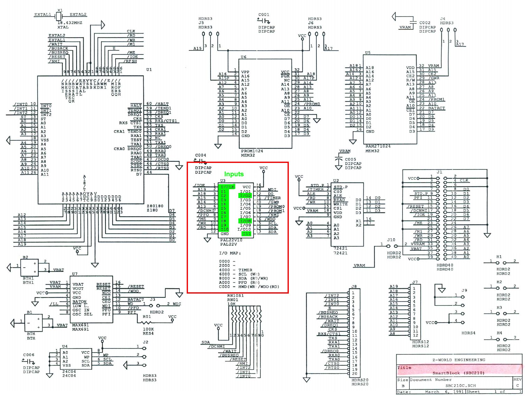

ich möchte ein älteres CPU-Board nachbauen (SmartBlock Z180). Das letzte
Geheimnis scheint der Adressdekoder in Form eines GALs zu sein.
Da das Lockbit gesetzt ist, habe ich einfach mal alle möglichen
Kombinationen abgeklappert (siehe tabelle.txt).
Gibt es nun eine (einfache) Möglichkeit diese Logiktabelle stark zu
vereinfachen? Gibt es für so etwas vielleicht ein Programm, wo am Ende
ein Jedec File rausfällt? :)
Oder hat jemand schonmal so einen Adressdekoder mit einem EPROM
realisiert? Warscheinlich reicht da aber die Geschwindigkeit nicht aus.
(GAL22V10D-25QP -> 25 ns)

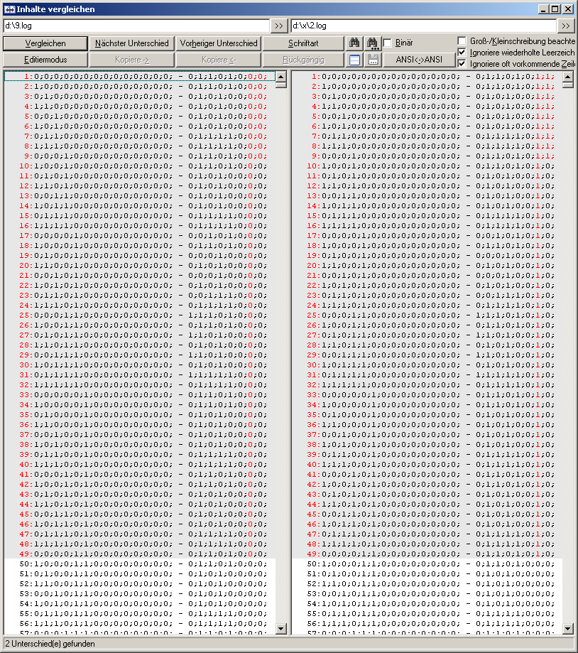

OP #2483896
MaWin schrieb:
> Das wird wohl nicht ganz reichen, um die Kombinationen von SDA/SCL für
> den 24C02 herauszufinden. GALs enthalten auch Register.
Argh, Du hast Recht.
Ich hatte die Tabelle 4x ausgelesen, und mich noch gewundert warum beim
1. mal einige Bits anders waren.
Nun habe ich eben nochmal einen Power-Cycle gemacht und bekam genau die
selbe Abweichung (Bild Links: nach Power-Up, Rechts: nach vorherigem
Durchlauf erneut ausgelesen). Es sind genau die beiden Bits für SCA/SCL.
Die Bits werden wohl über D0 geschrieben, bei $6000 und $8000.
