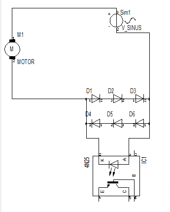

Hallo, ich habe eine Frage, die ich auch durch Suchen nicht beantworten konnte: Ich möchte erkennen, ob in einer Steckdose ein Verbraucher eingeschaltet wird. Das soll dann mittels ATTiny ausgewertet werden. Mir ist nur bislang nichts Besseres eingefallen, als einen Shunt mit der potentiellen Last in Reihe zu schalten und dann per Optokoppler parallel dazu den Tiny zu beschicken. Aber zum einen gibt es solche Shunts scheinbar nicht so zu kaufen (nur Widerstandsdraht/Leiterbahn) und außerdem finde ich das nicht sonderlich elegant. An dem Shunt müssten ja 2V oder so abfallen, damit man damit direkt den OK beschalten kann. Also müsste ich das mit einem OpAmp oder zumindest einem Transistor verstärken und den OK dann damit antreiben. Das erscheint mir aber alles ziemlich umständlich. Gibt es denn den Anwendungsfall nicht öfter? Ein Optokoppler, der den Strom misst? Danke für Eure Ideen, Matthias

Die Frage ist, abe welchem Strom man messen will. Auch ausgeschaltete Geräte brauchen Strom (durch Funkentstörkondenstaoren und VDRs) und Standby Geräte erst recht. Es gibt eine Vielzahl von Messmöglickeiten, da man die 230V auuch trenne will bieten sich Stromwandeltrafos an, an deren mit 100 Ohm belastetem Ausgang sich eien Spannung bildet die dem Strom entspricht. Der Vorteil ist, daß primär nur der Draht durchgeht, also auch 6000A im Kurzschlussfall bevor die Sicherung auslöst kein Problem sind. http://darisusgmbh.de/shop/index.php/cat/c2511_Strom.html

Neuerdings gibt es auch diverse Hersteller, die magnetoresistive Sensoren speziell zur Strommessung anbieten, z. B.: http://www.sensitec.com/index.php?s=3,1,0&p=3 Im Grunde sollte sich dazu aber auch jede MR-Messbrücke eignen.

Hallo, danke für die vielen Tipps. Der Leistungsbereich sollte zwischen 50 und 500 Watt liegen. Ich wühle mich mal durch die Hinweise und wenn ich was gefunden habe, poste ich es hier. Viele Grüße Matthias

Etwas spät, aber immerhin für die Nachwelt: Danke Hinz mit dem Link habe ich einen ersten Wurf hinbekommen (siehe Bild). Sieht zwar wüst aus, aber hat funktioniert. Ich habe letztendlich aber dann für einen ACS712 Hall Sensor entschieden.

>Etwas spät, aber immerhin für die Nachwelt: Besser löschen bevor das jemand nachbaut. >Danke Hinz mit dem Link habe ich einen ersten Wurf hinbekommen (siehe >Bild). Sieht zwar wüst aus, aber hat funktioniert. Sei froh das dir die Diode im Optokoppler nicht um die Ohren geflogen ist.
> Besser löschen bevor das jemand nachbaut. Sollte ja eh nur von einem Fachmann nachgebaut werden, ist ja klar, ohne Meister geht da nix. > Sei froh das dir die Diode im Optokoppler nicht > um die Ohren geflogen ist. Das hat mich auch gewundert, ich hab da schön extra 3 Dioden genommen, damit ich noch nen passenden Vorwiderstand vor den OK machen kann, aber aber dann hat die Diode nie gefeuert. Also liebe Nachwelt: Nicht nachbauen! Nehmt ein passendes Baulteil, dann ist es auch sicher.
#3131349
Die Schaltung aus Beitrag 16.04.2013 19:55 wäre soweit ganz ok, ergänzte man sie noch um * einen Vorwiderstand unmittelbar vor dem Optokoppler z.B. 22 Ohm * eine antiparallele Diode 1N4148 unmittelbar am Optokoppler * eine Sicherung "träge" im äußeren Stromkreis; Auswahl nach Diodentyp * Spezifikation des Typs der Dioden D1...D6 ; geeignet wären 1N4007 (Sicherung 1A), 1N5407 (Sicherung 3A) oder 6A60 (5A) (ja das ist alles "abgerundet", für die Spezialisten). Und es sollte alles ordentlich berührungssicher eingebaut werden, versteht sich! Gruss
Oder besser gleich einen AC-Optokoppler.
