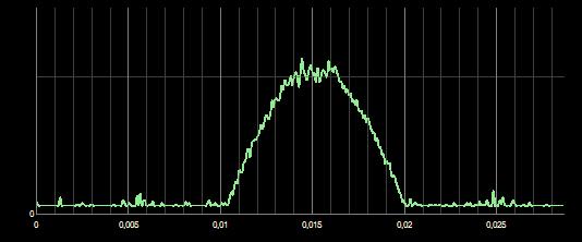

Ich habe mir ein kleines Speicheroszilloskop mit PICs gebaut um die 230
Volt gleichgerichtete Netzspannung auszumessen.
Ein PIC als USB-Device, verbunden per SPI mit einem zweiten PIC18F2553
zum Messen des Signales per ADC-AN0.
336 Messpunkte landen dann in meinem PC Programm und werden dort in ein
Chart ausgegeben. Siehe angehängtes Bild.
Die Sinuspannung wird gleichgerichtet mit MUR160 Dioden, dann mit
Widerständen (1,9M und 24K) durch 80,2 geteilt und zu einem AD820
(Rail2Rail als Impedanzwandler) geleitet, GND des AD820 ist verbunden
mit einem ICL7660 (Ladungspumpe, -4,8V).
Der Ausgang des AD820 ist direkt verbunden mit einem PIC18F2553
12Bit-ADC PIN-AN0.
Als Präzisionsspannungsreferenz ein LT1021 5,00 Volt
Zum Testen benutze ich vorerst einen 6V Netztrafo (Umax = 10,2 V) =>
Umax-AN0 = 127 mV (10,2V / 80,2); (1 ADC-Digit = 1,22 mV)
Leider habe ich ein unlösbares Problem, immer nach der ersten Halbwelle
geht die Sinusspannung nicht ganz auf 0 Volt runter.
Das passiert immer bei jeder 2. Halbwelle. Das Merkwürdige ist, dass
mein Oszilloskop einen korrekten Sinusverlauf am PIN-AN0 anzeigt.
Einen Übertragungsfehler zum PC, sowie einen Abspeicherfehler der
ADC-Daten im PIC kann ich ausschliessen.
Ich habe mir ADC-Messwerte an der betreffenden Stelle bei 10 ms per
LED-Blinken ausgeben lassen und optisch mitgezählt. Alles korrekt, die
Daten landen auch korrekt im PC.
Man sieht auch an dem Bildchen, das leichte Spannungszittern bei um 10
ms, das zeigt, dass da tatsächlich gemessen wird.
Einen Messfehler des ADC kann ich ziemlich ausschliessen, denn der ADC
misst tatsächlich richtig.
Der PIC wird mit 48 MHz betrieben, der ADC mit Fosc/64 getaktet.
Ich habe auch versucht die Referenzspannungen von Intern zu nehmen, TAD
20 oder 0 macht auch keinen Unterschied, da ich ja den ADC-Channel nicht
wechsele.
Warum misst mein Oszilloskop (Messeinstellung: DC) ein sauberes
gleichgerichtetes Sinussignal und der PIC misst Müll bei 10 ms ?
Ich habe den Verdacht, dass der Ausgang meines OPAMPs AD820
(Impedanzwandler) vielleicht mit einem Widerstand mit GND verbunden
werden sollte um da für eine Grundlast zu sorgen.
Eine andere Idee habe ich da nicht mehr, ich bin am Ende meiner
Weisheit.
Vielleicht habt ihr ja noch einen Tipp für mich, hier laufen ja zum
Glück gute Leute rum.

von Andreas B. (biosniper)
Ich muss mich in einem Punkt korrigieren, habe gestern den
Masseanschluss vom Oszilloskop dummerweise direkt an die Wechselspannung
angeschlossen.
Jetzt aber an GND (also, nach dem Gleichrichter) und da zeigt sich das
gleiche Bild wie das, welches auch der PIC misst.
Scheint also wohl alles in Ordnung zu sein. Muss eventuell irgendwas mit
Remanenz des Eisenkerns des Trafos oder so zu tun haben.
Hatte ich auch schon gestern in Erwägung gezogen diese Idee.
Die Fehlstelle bei 10 ms entsteht direkt nach den 4 Gleichrichterdioden.
Das Eingangssinussignal vom Trafo weist diese Fehlstelle nicht auf.
Keine Ahnung warum.
Ein Lastwiderstand am Trafo vor dem Gleichrichter von 68 Ohm der 0,5
Watt verbrutzelt hat daran auch nichts geändert.
Auch nachdem ich mein 12 V Schaltnetzteil abgezogen habe, mit dem ich
die Platine versorge, bleibt der Fehler vorhanden.
Sind die Dioden (MUR160) dafür ungeeignet oder ist vielleicht eine
defekt (kann ich mir eigentlich nicht vorstellen) ?

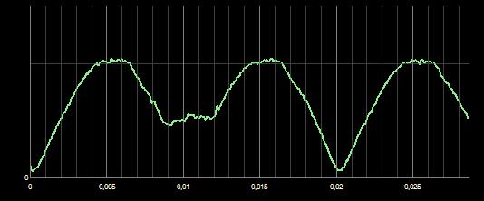

von Anja (Gast)
Nein die sind nicht defekt: das sind 1A Dioden die mit einem maximalen
Leckstrom von 150 uA spezifiziert sind.
Außerdem haben diese eine Eigenkapazität in der Größenordnung ca 100pF.
Eine deiner Dioden scheint sich an den Datenblattwert zu halten die
andere ist halt ein Streber (und damit besser als notwendig).
Wenn Du das ganze später direkt an 230 V hängen willst ist der 1,9M
Widerstand hoffentlich entsprechend hochspannungsfest. Normale
Widerstände sind nur für 100-200V Spitzenspannung spezifiziert.
Ich hätte für so eine Schaltung eher einen aktiven Gleichrichter mit
entsprechend schnellen Dioden (1N4148/1N4448) aufgebaut.
Gruß Anja
Danke für die Info, also, die Dioden sind ungeeignet für 2 MOhm.
Das mit dem aktiven Gleichrichter gucke ich mir mal an.
Habe jetzt mal eine einzelne 1N4007 eingelötet, statt der 4 MUR160.
Das Bild dazu ist im Anhang.
Gegen die zackigen Spannungsverläufe muss ich auch noch was unternehmen,
ohne das Signal zu sehr zu verfälschen.
Mit den Widerständen gibt es keine Probleme ich habe 3 Stück in Reihe
geschaltet.
1N4148 hat nur 100V Sperrspannung, soll ich da 3 Stück in Reihe schalten
oder gibt es da auch was sperrspannungsfesteres?

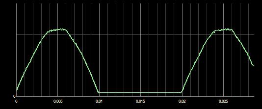

Wollte euch mal zeigen wie es jetzt aussieht.
Ich habe an den Impedanzwandlerausgang 2k und danach 330p rangehängt.
Über die Diode 1N4007 einen 100nF Kondensator.
Ich denke mal, ich bin zufrieden damit.
Habe jetzt einen BA159 (max. 1000 Volt) drin.
25 nA leakage current bei 25°C und 400 Volt.
Ausserdem ist er 500ns schnell.
Was besseres für Netzspannung konnte ich nicht finden, der reicht aber
völlig.
http://www.datasheetcatalog.org/datasheet/dccomponents/BA157.pdf
