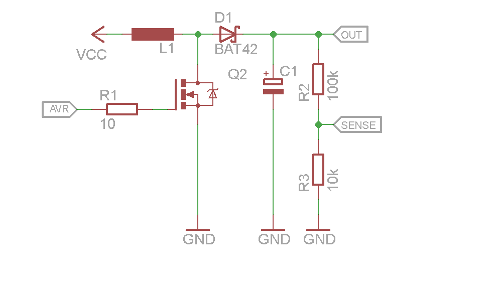

ich benötige einen Aufwärtsregler mit folgenden Eckdaten:
- Eingangsspannung ca. 3.7 V (LiIo Zelle)
- Ausgangsspannung ca. 20 V (muß nicht sonderlich genau oder gesiebt
sein)
- Ausgangsstrom ca. 5 mA max.
- Möglichst wenig Bauteile / platzsparend
- Möglichst wenig Energieverbrauch wenn keine Strom entnommen wird
Dazu habe ich mir die Schaltung im Anhang ausgedacht. Kann das so
funktionieren, bzw. was könnte man verbessern? Als Takteingang wollte
ich den ohnehin vorhandenen AVR nehmen.
Geplante Bauteile:
- MOSFET IRLML 2803 (30 V, 1.2 A, Rdson 0.25 Ohm)
- Spule Würth TPC Speicherdrossel 1000 µH (
http://katalog.we-online.de/kataloge/eisos/media/pdf/744062102.pdf )
Werner
von B.A. (Gast)
Da fehlen keramische Ein- und Ausgangskondensatoren und ein
Eingangs-Elko.
Man nimmt bei Frequenzen von typischerweise 50 bis 100kHz einen Treiber
der auch diskret aufgebaut werden kann.
Du brauchst eine gewisse Spannung für das Gate, schau mal ob 3V
ausreichen (minimale LiIon Akkuspannung) du kannst einen normalen
Treiber nehmen (NPN+PNP oder 2xNPN+Diode oder einen 74HC4050)
Wenn die Spannung nicht ausreicht kannst du einen Bootstrap-Kondensator
nutzen oder du nimmst die Spannung vom Ausgang.
von Werner (Gast)
Der IRLM Moset lässt mir bei 3 V Gatespannung laut Datenblatt noch ca.
150 mA durch, reicht das? Ein Treiber sollte aufgrund extremer Platznot
vermieden werden, hoffe das schafft der AVR wenn ich so auf ca. 30 kHz
gehe.
von Dr. G. Reed (Gast)
Ich würd da keinen Mosfet nehmen, sondern einen kleinen NPN Transistor.
Bei 5mA/20 Volt fliessen bei 3.7 Volt auch nur ein paar 10mA. Vor
einiger Zeit hab ich sowas für etwa 40V/5mA gebaut, mit einem SMD BC817
Transistor.
Läuft einwandfrei, wurde auch von einem Atmel Tiny AVR angesteuert.
Wenn Du einen Mosfet nimmst, dann solltest Du unbedingt noch einen
Widerstand vom Gate nach Masse schalten. Wenn nämlich der Ausgangs-Pin
vom Controller mal hochohmig ist, kann sich das Gate leicht mal aufladen
und dann leitet der Mosfet auch mal dauerhaft.....

von MiWi (Gast)
> sein)
schau dir den "Reststrom" vom FET an. der kann durchaus hoch sein.
Der Gatewiderstand nach GND (2k2) ist schon angsprochen worden - gerade
beim AVR unbedingt nötig, da dessen Pins im reset auf Tristate
sind.....
> Geplante Bauteile:
Anonsten paßt das schon, ich hab einen FET von NXP (PMV40UN) genommen,
der funktioniert auch bei Ubat=2V noch sinnvoll, Ugs(th) ist wichtig.
der FET hat auch den Vorteil, daß er den Kurzschlußstrom meiner Batterie
verrägt und daher ein SW-Fehler "nur" eine leergezuzelte Batterie zur
Folge hat, aber die Hardware unbeschädigt bleibt, gerade in der
Entwicklungszeit war das sehr fein...
Kerko oder Elko oÄ so nach wie möglch an der Spule ist sicher kein
Fehler.
Hier läuft sowas ähnliches an einen MSP430 mir Uin=2,8V und Uout=25V
vollkommen problemlos mit ~16kHz ohne speziellem Trieber-IC....
Grüße
MiWi

von MaWin (Gast)
Die Schaltung hat ganz allgemein das Problem, daß sie keinerlei
Überstromschutz hat. Bei Überlast am Ausgang (die schon entsteht wenn
der dort leere Siebelko erst aufgeladen werden muß) sinkt der Strom in
der Spule nicht mehr auf 0 ab, sondern steigt immer weiter, so daß die
Spule bei 130mA sättigt, und der Strom bis 1A steigt, die 3.5 Watt hält
die Spule nicht aus und raucht ab.
Daher sind solche "einfachen" Schaltungen Blödsinn, gerade Anfänger
kommen damit nicht klar, daher wurden Schaltregler-ICs erfunden. Nimm
dir einafch einen, dann passiert auch nicht mehr der Lapsus, einen 10V
MOSFET zu verwenden und keine 3V zur Ansteuerung zu haben, schon bei
4.5V Ansteuerspannung hat der MOSFET 0.4 Ohm und lässt nur 0.46A durch,
für 3V ist er gar nicht spezifiziert (da kann oder kann er nicht leiten,
er ist jedenfalls kurz vor dem abschnüren).

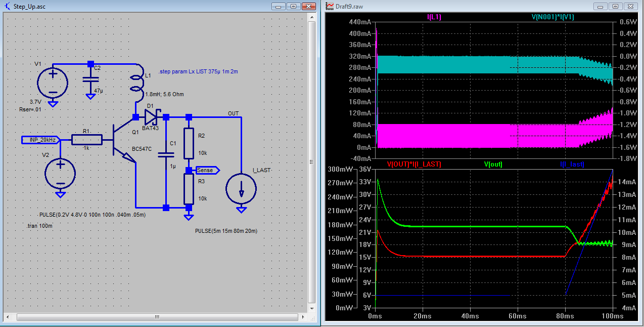

von Ottmar K. (wil1)
mal etwas zum "Anfassen" - ganz auf die Schnelle mal die beiliegende
Schaltung mit LTspice simuliert:
Steuerfrequenz (AVR)    20kHz
On-Zeit                 40µs
Periodendauer           50µs (20kHz)
Uout Last 5mA           ca. 22V
Ic  Mittelwert          ca. 40mA
Pin:                    ca. 155mW
Pout ca                 ca. 110mW
Uout Last ca. >5ma - 15mA  ca. 18V
Den Laststrom habe ich testhalber nach 80ms von 5mA auf 15mA ansteigen
lassen.
Es gibt noch andere Lösungen mit anderem Tastverhältns/Frequenz oder
Induktivität, der Steuerspannung aus dem AVR.
Diese Bauteilzusammenstellung und Steuerfrequenz in der Simulation
erfüllt die Vorgaben.
Zumindest gibt die Simulation einen guten Anhaltspunkt der auch in etwa
meinen Erfahrungen entspricht.
Grüsse Ottmar

von Werner (Gast)
Wie wäre es wenn man einen NPN nimmt mit Emitterwiderstand, so dass z.B.
max. 200 mA durch die SPule könnten?
>schon bei
welchen MOSFET meinst Du damit?
>Ist die Last die an dem Stepup hängt auch irgendwie von dem Atmega
>abhängig, wird z.B. von diesem gesteuert, direkt oder indirekt?
sehr sehr indirekt, ja
Wenn sich das geforderte mit höchstens dem gleichen Platzverbrauch
realisieren lässt wäre mir das auch lieber, habe aber noch nichts
passendes gefunden

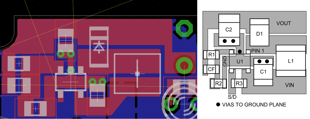

Hast mich auf jeden Fall dazugebracht etwas besser zu suchen, und siehe
da, habe z.B. den MAX8571 im SOT23.6 Gehäuse, aber leider keine
Bezugsquelle. Dann den LM27313, sieht auch gut aus, gibt's bei Farnell
relativ günstig.
Das wird auf jeden Fall noch kleiner als mein diskreter Aufbau, weil die
Spule noch kleiner werden kann. Ich mach mir mal noch ein paar Gedanken,
vielen Dank soweit!

von MiWi (Gast)
> relativ günstig.
Obacht - der ist wegen seiner 1,6MHz relativ heikel bei seiner gesamten
Peripherie, also C, D, L _und_(!) Layout.... Du solltest da schon etwas
besser wissen, wie Du das machst.... und die Hinweise im Datenblatt so
ordentlich lesen bis Du sie verstanden hast.
Also - keine Elkos, Tantals sondern Kerkos, schnelle Dioden und Spulen,
die die 1,6MHz auch vom Material her können....
Nicht das es nicht geht (läuft vermutlich nicht nur hier ein

von Julian B. (julinho)
Werner schrieb:
> Hallo,
> sein)
Schaltregler gibt es in kleinen SOT23-5 Gehäusen, die platzfressenden
Bauteile sind L und Cs
Je höher die Frequenz desto kleiner L und C
Dein Avr braucht mehr Strom als 10 STepUp Ics zusammen
Welche Frequenz hat dein AVR? Kleine Rechnung bei 8Mhz Takt und 200 Khz
Schaltfrequenz hast du nur eine Auflösung von 40 verschiedene
Dutycycles,
das ist nicht viel, zumal der Dutycycle im nichtlückenden Betrieb immer
gleich ist.
Abhilfe ist ein AVR mit PLL, aber davon gibts nicht soviele.
Wenn du am Ausgang eine ohmsche Last hast die keine Lastsprünge
veranstaltet dann ist die Regelung relativ einfach.
Hast Du aber Lastsprünge, dann ist der AVR ein bischen langsam.
Außerdem ist der AVR mit der Regelung relativ busy, es bleibt dann nicht
viel Rechenzeit für den Rest.
> Geplante Bauteile:

von Werner (Gast)
So, habe mal ein Layout gemacht... könnte das hinhauen?
Herbert
von Gerd E. (robberknight)
Ich weiß ja nicht wie Du das nachher Löten willst - aber wenn Du
Lötstellen direkt auf die Vias setzt zieht es Dir z.B. bei normalem
Reflow-Löten die Lötpaste durch die Vias nach unten weg. Da müsstest Du
plugged Vias verwenden um das so umsetzen zu können - und das wird in
der Produktion der Leiterplatten deutlich teurer.
von Der Neue (Gast)
Würde es für 5mA nicht einfach auch eine
Ladungspumpe/Spannungsverdoppler tun?
Dann wären es nur ein paar Kondensatoren/Dioden.
von Sascha W. (arno_nyhm)
Was sagt der DRC?
...wenn dieser nicht meckert und Du gedenkst es händisch zu Bestücken
(und dabei geübt genug bist, dass Dir die kleinen Abstände keine
Probleme bereiten) gibt es keine Einwände, ansonsten bedenke den Einwand
von Gerd!
von Werner (Gast)
händisch habe ich solche Bauteile (SOT23-5, auch TQFP 100 etc.) schon
oft gelötet, da bin ich sehr routiniert. Allerdings möchte ich nicht
ausschließen dass ich mir eine kleine Serie davon im Reflowverfahren
bestücken lassen, wusste ich nicht dass da die Vias schlecht sind, Danke
für den Tip! Warum dass die Jungs im Datenblatt allerdings vorschlagen
ist schon krass, die schreiben auch nix von "plugged vias", naja. Mal
sehen ob ich im Layout noch etwas Platz hinkriege, aber es geht da sau
eng zu :-(
Ach ja, der DRC in Eagle meldet natürlich einen Overlap im Layer 1...
Das Datenblatt orientiert sich bei den Designvorschlägen meist an einem
technischen Optimum, mit allem, was in der Massenproduktion üblich und
angemessen ist - Via-Plugging zählt heutzutage scheinbar schon dazu.
LeitOn (mein Lieblings-Fertiger im Prototypen-Rahmen) bietet auch ein
sog. 'Via Fülldruck' an:
''Der Viafülldruck wird erzeugt indem mit Hilfe des Siebdruckes die
Durchkontaktierungsbohrungen (Vias) mit einer speziellen Paste zudruckt.
Er wird benötigt wenn die bestückten Leiterplatten mit einem
Vakuumadapter auf Funktion geprüft werden sollen. Hierbei wird die
Platte durch Unterdruck angesaugt. Dazu muss vermieden werden, das durch
die sonst offenen Löcher Luft gezogen wird'' - LeitOn,
http://www.leiton.de/
Der Preis dafür beträgt 80EUR pro Nutzen.
Ich habe noch nie darauf zurückgeriffen und kenne auch die technischen
Details nicht; es wird aber darauf hingewiesen, dass es sich dabei
nicht um Plugging handelt!
Wahrscheinlich hilft es Dir also leider nicht weiter...
