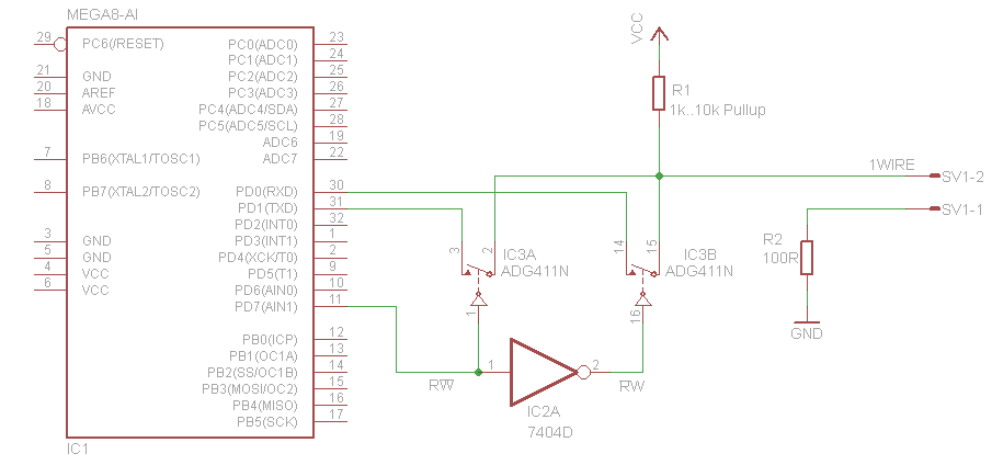

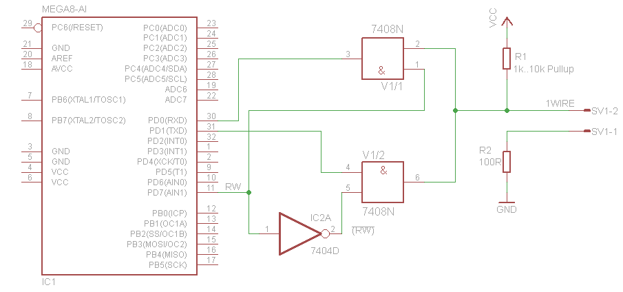

von Thomas B. (nichtessbar)
Hab 1 Wire in der Praxis noch nie verwendet (werde das aber bald machen,
weil ich sehen will ob über angehängte Schaltung meine
Bibliotheksfunktionen auch laufen..) aber was spricht gegen eine
Schaltung aus ein paar Logikgatter, die abhängig von der
Datentransferrichtung die richtigen Leitungen auf den Bus durchschaltet
(Multiplexer) und auf der anderen Seite wieder demultiplexed?
EDIT: Hab grad erst gemerkt, dass Logikgatter ja kein Tristate haben
sondern auf Masse ziehen ^^ Nehmt die selten her, aktualiserte Schaltung
kommt gleich
(Bitte zu beachten dass die Schaltung im Anhang NICHT getestet oder
validiert ist..)
Hm, war zu langsam, aktualisierte Schaltung im Anhang.
Änderung gegenüber der ersten: Ist jetz wirklich ein Multiplexer, da die
jeweils nicht aktive Leitung (gesteuert durch R!W) high-impedance ist.
Während des Umschaltvorgangs (der theor. gleichzeitig geschieht) sorgt
der Pullup für ein stabiles Signal.
ADG411 ist vl. nicht der optimale Baustein für diese Anwendung, es
sollte halt irgendein Analogschalter / Multiplexer sein, der bei nicht
durchgeschaltetem Eingang entsprechend hochohmig ist.
Inwieweit das ganze dann auf einen Stern noch funktioniert bzw. der Bus
generell stabil ist (bei langen Leitungen sollte man wenn möglich im
Mittel jeden Gleichanteil vermeiden da dieser oftmals stark bedämpft und
somit nicht mitübertragen wird, siehe Leitungstheorie) sei mal
dahingestellt ;)
Ich hoffe jetzt hab ich keinen Blödsinn mehr verbreitet, bin heute nicht
mehr besonders denkfähig...

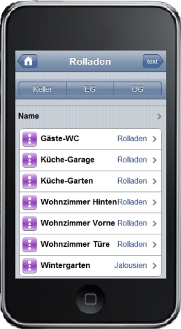

Ich verwende den MCP 2515 zusammen mit einem ATMEGA 644 als lokalen
Controller. Siehe Bild. Der MCP sitzt oben auf der Platine, der
ATMEGA644 unten.

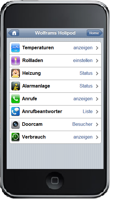

von Wolfram L. (amazon)
B. Jue schrieb:
> Ipod Menüs erstellt?
Die Ipod-Menüs sind mit iWebkit (Google) erstellt.
