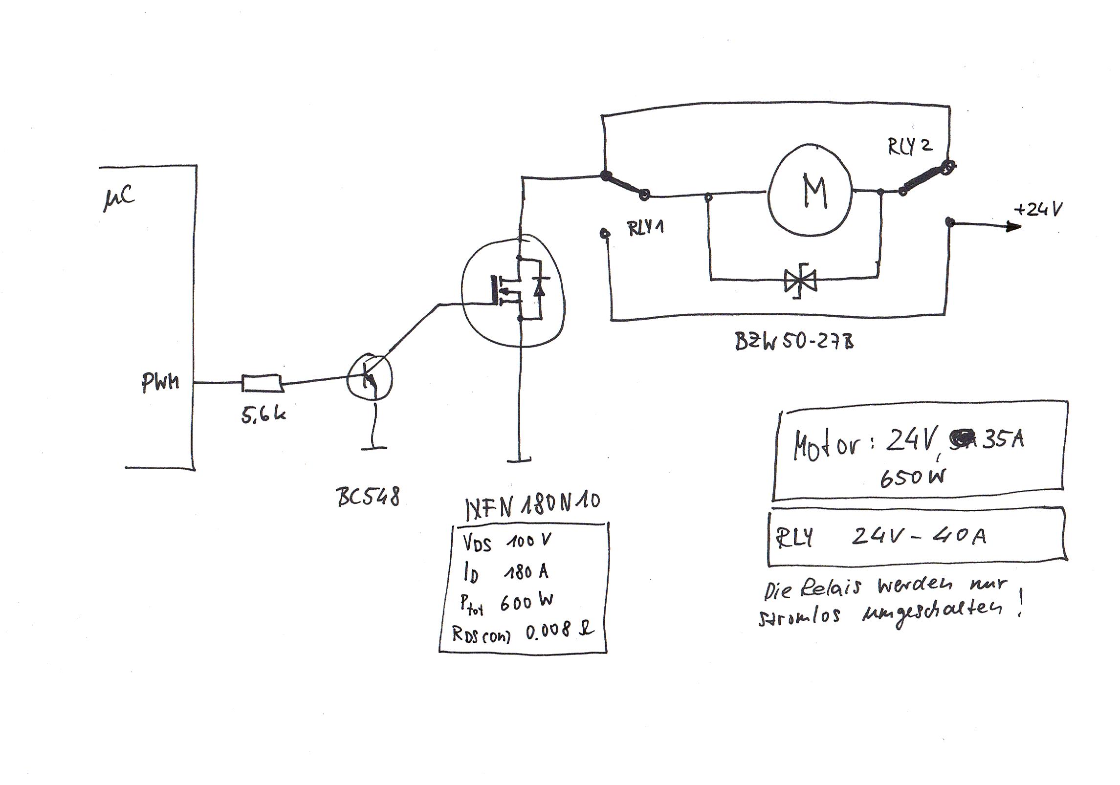

Hallo, ich habe einen großen 24V Getriebemotor.
Diesen wollte ich über die angehangene Schaltung betreiben.
Ich bin nun leider nicht so der Schaltungsdesigner :-(
Könntet Ihr mal drüber gucken ?
Danke. Grüße Micha

Pullup am Gate fehlt.
Bei einem der Relais ist NC mit NO vertauscht. Entweder hängt die Schoße
in der Luft oder du zerschießt dir den MOSFET.
Wenn das ein Reihenschlussmotor ist, bringt das Umpolen nichts.
mfg. MN
warum das denn ? wenn eins der Relais schaltet, bekommt der Motor Strom
Schalten beide oder keines, ist der Motor aus.
Geht so nicht. Erstens ist die MOSFET-Ansteuerung nicht sonderlich gut,
auch ein Pull-Up ist da eher Makulatur. Bei 35A Nennstrom sollte man
sich schon einen richtigen MOSFET-Treiber gönnen. Zweitens sind bei 35A
und 8mOhm immer noch 10W zu verbraten, ich hoffe du hast einen passenden
Kühlkörper. Drittens wird das nix mit einer bidirektionalen
Suppressordiode über dem Motor. Du brauchst eine 35A Diode, vom DRAIN an
+12V. Und auch die muss ORDENTLICH gekühlt werden, je nach
Tastverhältnis verbrät die 35W und mehr! Und viertens wird der
Anlaufstrom des Motors deutlich über 35A liegen, ich schätze mal um dier
100-200A. Das macht der MOSFET nicht lange mit. Hier ist eine aktive
Stromreglung/begrenzung nötig, und du hast fast schon eine ausgewachsene
Motorsteuerung.
Merke. Einen 650W Motor steuert man nicht einfach mal so an.
MFG
Falk

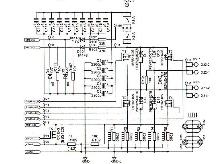

ich habe die Originalschaltung vom diesem Motor. Er stammt aus einen
alten Rollstuhllift. Die nehmen da z.B. auch nur eine BZW50-27 und OHNE
irgendwelche Kühlung und haben von dem Lift tausende im Einsatz? Hab mal
die Schaltung angehangen. Die verwenden 4 viel kleinere Mosfets und
einen Kühlkörper in der Größe einer Zigarettenschachtel für alle 4
Mosfets ?
Den IXFN180N10 hätte ich da, und wollte den auch gerne nehmen. Hmm
Sicher, das ist eine Angst-Diode, die aber eigentlich nie aktiv werden
kann, weil die Klemmspannung mit 27V zu groß ist. Die greift nur, wenn
eine der vir Dioden in der Brücke hochohmig wird.
> und OHNE
>Mosfets ?
Ist ja immerhin ein Kühlkörper, und in der Größe einer
Zigarettenschachtel kann der schon 20-30W loswerden.
Und wie man sieht, ist es a) eine vollständige H-Brücke und b) gibt es
eine Strommessung, womit man eben eine Strombegrenzung machen kann.
Warum nimmst du nicht einfach die originale Schaltung?
MFG
Falk

würde ich auch gerne nehmen wollen...
hat auch schön die Motorstrommessung mit drin ...
aber ich bin leider nicht "so fit" in der Materie, das ich weiß wie ich
die Geschichte mit diesen 4 PWM Eingängen deuten soll ?
Eigentlich reichen doch 2 PWM Eingänge. Warum verwenden die "H" und "L"
PWM ? Arbeiten die mit 2 festen Frequenzen ??
Im übrigen hängen die 4 "Dioden" RBYR2545CTB auch mit schön am
Kühlkörper :-) Zu den Dioden habe ich hier auch schonmal nachgefragt,
aber so richtig konnte mir keiner helfen. Das Schaltbild der Dioden auf
dem Schaltplan sieht anders aus als das im Datenblatt ? hmm
> Kühlkörper
Die Schutzdioden sollten das verkraften, was die Induktivität liefert.
Da könnte die interne Schutzdiode in den MOSFETS bei 650W etwas ins
Schwitzen kommen. Die Schutzdioden direkt über den Motor haben natürlich
den Vorteil, daß die restliche Schaltung nicht mit noch größeren
Spannungsspitzen versaut wird. Ob sie Dein PWM zu träge machen, wird der
Test zeigen.

werde jetzt wohl doch die Original-H-Brücke nachbauen. die Teile habe
ich ( fast ) alle gefunden. Außer der PBYR2545CTB. Aber die MBR2545
sollte wohl auch gehen ( wurde mir früher schonmal gepostet )
Zur Ansteuerung der FETs wollte ich den HIP4081 nehmen.
Steht dem was entgegen ???
http://www.hvlabs.com/Images/dcmotorcontroller.jpg
übrigens zeigt die Schaltung doch Mosfet mit p-Kanal ? oder sehe ich da
was falsch ?
und brauche ich die MBR150 noch wenn ich eh schon die MBR2545 über den
FETs hängen habe ??
