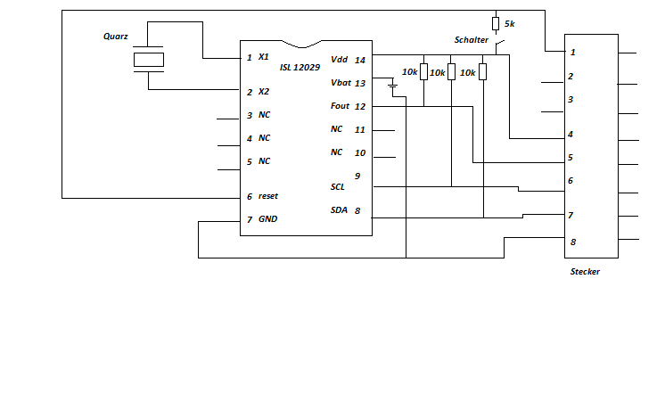

Zurzeit hängen wir an dem Problem, da er einen RTC braucht, den er dann
an eine Printplatte löten, hab gelesen das er dazu auch noch Pull-up
Widerstände braucht, wir haben etwas von 4,7k Ohm gelesen, da wollte ich
erstmal fragen, ob ihr wisst ob die stimmen. Und zweitens soll er dies
dann über eine I2C Schnittstelle mit einen sogenannten Pollin Board
verbinden und initiallisieren. Habe auch im Internet darüber etwas
gelesen und man nennt es auch Evolalution-Board.
Mein zweites Problem ist, das sich auf dem Board, wie ich gelesen habe
ein Atmega befindet nur, wissen wir jetzt nicht ob er noch einen extra
Atmega braucht oder er den verwenden kann.

Eine RTC für I2C kaufen.
An die Takt und Datenleitung einen Pullup 4,7k nach Vcc hängen.
Die RTC an dem TWI-Interface des Pollinboards anschliesen (TWI = I2c,
heist nur anders wegen Lizenzgeschichten).
Dann kommt das Programmieren.

Back to topic, Stichworte für euch zum suchen der nötigen Informationen:
DS1307  (Batteriegepufferte Echtzeituhr mit I2C bzw. TWI )
74HC585 (Schieberegister)
SPI-Schnittstelle (um die Schieberegister zu bedienen)
Peter Fleury, TWI Library (fertige Softwarebibliothek für I2C auf Atmel
AVR)
BCD-Kodierung (so "rechnet" die Uhr intern)
Bitgefummel, Bitoperatoren in der Programmiersprache "C"
Ein ATmega8 oder -88 oder -48 kann das locker schaffen.
mfg mf

Das PollinBoard wird ohne Atmega ausgeliefert. Ihr müsst also noch extra
einen(oder besser mehrere) Atmega16 oder Atmega32 dazu mitbestellen.
Auf dem Board befinden sich schon die Widerstände für die
I2C-Schnittstelle.
In der Beschreibung zum Board findet ihr, wo die Anschlüsse auf dem
40-poligen Anschluss liegen.
Braucht er nicht.
Der MC hat einen Quarz (angeschlossen) und mindestens einen Timer
(intern).
Damit kann man prima Zeit und Datum zählen.
Und der Vorteil ist, alle Variablen liegen direkt im RAM und müssen
nicht erst umständlich von einem RTC-Chip gelesen und gewandelt werden.
> wo es 60 LED's gibt, die im Kreis angeordnet sind und nach
> einer Minute soll jeweils eine LED weniger leuchten
Ein MAX7219 kann 64 LEDs bzw. 8 Stück 7-Segmentanzeigen ansteuern.

Hallo hier ist der Sohn, Stefan
also wir haben, die Schaltung des RTC, mit Pull-up Widerständen und
alles schon fertig, wir programmieren mit dem AVR-Studio.
Ich kenne mich schon ein wenig aus, habe mir viele Seiten über i2c
durchgelesen, aber bin mir noch immer nicht klar, über die
initialisierung mit dem pollin board (evaluationboard). da liegt mein
problem. Die Schaltung hab ich oben geschickt die ich bis jetzt habe.
Habe auch einen Thread schon geöffnet, aber spielt jetzt keine rolle.
lg stefan
von Frank M. (ukw) (Moderator) Benutzerseite
Was hast Du im letzten Monat gemacht? Du bist noch auf dem gleichen
Niveau wie vor knapp 30 Tagen. Ich sehe bis jetzt keinen Fortschritt,
nur dass Du vom DS1307 (wofür Du bei etwas Recherche hier auf µC.net
einen fix- und fertigen Source gefunden hättest) auf den ISL12029
gewechselt hast. Und "wegen den 60 LEDs" vom ATmega8 auf den ATmega32,
wie ich im anderen Thread gelesen habe. Wofür es überhaupt keinen
trifftigen Grund gibt.

von Alexander F. (alexf91)
HTL-Donaustadt?
Möglicherweise noch Elektronik?
Wer das als HTL-Schüler in der 5. nicht fertig bringt sollte wohl ein
paar Klassen zurückspringen.
Die Hardware ist ja nicht wirklich umfangreich, die Schaltung für die
RTC hast du ja schon, dann noch 4 74xx585 an den SPI Port und fertig.
Für die Software würde ich vielleicht etwas mehr Zeit einplanen, vor
allem wenn du da nicht so gut bist, aber im großen und ganzen gehts nur
um die Kommunikation mit der RTC. Wenn du den richtigen Zeitwert mal
hast sind es nur mehr ein paar Abfragen, für die Schieberegister
solltest du genug Code im Netz finden.
