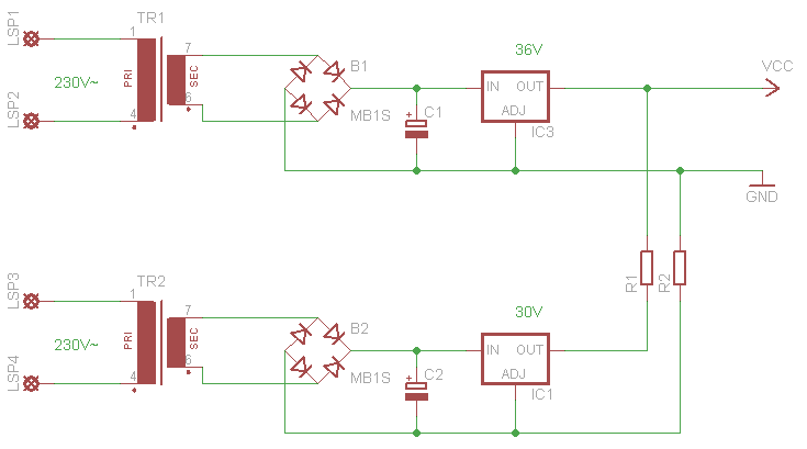

von Andi A. (andi-arbeit)
So, ich hab's mal so gemacht wie Michael es vorgeschlagen hat.
Sind die Widerstände so richtig gesetzt, oder kann ich mir den
Massewiderstand sparen?
6V/20 Ohm ergibt einen Stromfluss von 0.3A durch den Widerstand und eine
abfallende Leistung von 1,8 Watt
6V/1k Ohm ergibt einen Stromfluss von 0.006A durch den Widerstand und
eine abfallende Leistung von 0,036 Watt
Ist es jetzt sinnvoller, einen großen oder einen kleinen Widerstand zu
wählen?
Ich habe mal die Eagle Datei 'reingestellt.
Solche Antworten wie die von Mikel häufen sich am Ende immer, aber mir
konnte hinsichtlich der Widerstände noch nie jemand direkt helfen. Wie
bereits erkannt, habe ich eine ähnliche  Frage ja schonmal gestellt.
Wär' also nett, wenn jemand mal sagen könnte, wie die Widerstände zu
schalten sind...
von Helmut L. (helmi1)
> schalten sind...
Das mit den Widerstaenden ist absoluter Bloedsinn. Da wird nur unnoetig
Energie verpulvert. Nimm einen gescheiten Trafo der das aushaelt und gut
ist.
Ueberlege mal was du mit dem 1KOhm da bezwecken willst. Das unter
Netzteil bringt dann nur noch 6mA. Das reicht gerade fuer eine LED.

von Mikel (Gast)
die ganze Schaltung ist falsch, was erwartest du da für eine antwort?
gucke was ich oben geschrieben habe, liest du überhaupt was man
schreibt?
Wer sagt, dass das 1A Spannungsregler sind?
Mikel, Gleichrichtung und Regelung ist richtig (auf überflüssige
Kondensatoren wurde verzichtet).
Dann wurden beide Ausgänge parallel geschaltet. Alles falsch? Wo? Die
Widerstände?
Keine Angst, ich gebe mein Vorhaben auf! ;-)
Aber gönnt mir noch eine letzte Verständnisfrage:
Je größer ein Ausgleichswiderstand ist, desto weniger Strom kann am
Ausgang abgenommen werden, aber weniger Leistung geht verloren.
Je kleiner ein Ausgleichswiderstand ist, desto mehr Strom kann am
Ausgang abgenommen werden, aber mehr Leistung geht verloren.
Beides ist deshalb suboptimal.

weil der LM317 eh keine 50V kann.
Und bitte fangt jetzt nicht schon wieder mit Widerstaenden an.
Dann eben ein anderes Beispiel: LM317HV
Keiner hat behauptet, dass das Netzteil ein regelbares sein soll.
Selbstverstädnlich wird der Spannungsregler als Festspannungsregler
verwendet.
von Peter ⛄ W. (Firma: Huddel und Brassel Ltd.) (jaffel) Benutzerseite
Das aendert aber nichts an der Verlustleistung. Selbst wenn es nur 10W
sind, fuehre die mal ab !
Stichwort Kuehlkoerperberechnung.
von Mikel (Gast)
in der Bauteilezusammenwürfelung hast du aber regelbare Regler drin, die
nicht richtig beschaltet sind , entweder ein Ausgang von 36v und 30V
haben (Beschriftung) die du zusammenschaltest, oder ~ 1,25V nach
Schaltplan.
 Nimm 100Mohm . und die Dioden auch durch 100MOhm ersetzten, dann
passiert wenigsten nicht viel.
Der LM317HV kann bis zu 60V regeln. Das ändert ja wohl was an der
Verlustleistung (Spannungsregler auf 35V einstellen und 36V reinführen).
Wo siehst Du das Problem, Peter?
An einem Spannungsregler kommen 36V raus und am anderen 30V. Die werden
parallel geschaltet und ein Ausgleichswiderstand ist dazwischen.
Was für'n Tier, 1,25V?
An der Verlustleistung von 20W allein an einem Regler. Willst du das
nicht verstehen ?
Peter, ich glaube im Moment willst Du das nicht verstehen.
Wenn an einem auf 35V Spannungsregler (in diesem fall ein auf 35V
einstellbarer Regler) 36V anliegen, dann ist das eine Verlustleistung
bei 1,5A von 1,5 Watt!
Diese Beispiel bezog sich natürlich nur auf den oberen Regelkreis.
36V_Trafo_eff * 1,414 - 2V_Gleichrichter - 3V_Drop = 46V
46V - 36V = 10V
10V * 50VA / 36V = 14W Nur fuer diesen einen Regler
So und jetzt habe ich keine Lust mehr.
Deswegen habe ich gerade den LM317HV vorgeschlagen, den kann man auch
auf 46V einstellen. Das Beispiel bezog doch nur auf 36 Eingangsspannung.
Das die Eingangsspannung bei einem 36V Trafo höher liegt, habe ich auch
langsam begriffen...
> einstellbarer Regler) 36V anliegen, dann ...
...funktioniert dein LM317 nicht mehr.  Der braucht laut Datenblatt
nämlich 3 V Differenz, deren Verlustleistung hast du schon einmal
mindestens.
Außerdem hast du den Regler ja wohl vor allem deshalb, weil die
Spannung vor dem Regler schwankt.  Damit ist der Punkt mit der
höchsten Verlustleistung nicht unbedingt der der maximalen
Stromentnahme.
Verbrenn' dir doch deine Pfoten selbst, wenn du uns nicht glaubst ...
Wir haben alle schon selbstauslötende Transistoren erlebt, weil wir
das Abführen der Verlustleistung mal irgendwann vernachlässigt haben
und/oder uns bei deren Abschätzung gründlich verhauen haben.
Eingagnsspannung: 46V
Ausgangsspannung: 43V
Verlustleistung bei 1.5A ==  4.5 Watt (Spannungsschwankungen auf
Eingangsseite einmal vernachlässigt, da sehr gering)
Wenn das zu viel ist, dann kann mann doch gar keinen Spanungsregler mit
1.5A belasten, da 3V Differenz immer sein müssen. Dann wäre das 1.5A
Spannungsreglerkonzept sinnlos.
Wenn aber mit Kühlkörper 4.5 Watt zu bewältigen sind, dann gibt es doch
kein Problem.
Dabei sehe ich gerade das ich oben Stuss gerechnet habe.
Die 3V_Drop werden natuerlich nicht abgezogen sondern kommen dazu. Also
bei 1,5A nochmal 4,5W drauf. Wieder schneller getippt als gedacht.
Schon richtig, so ist das auch kein Problem. Aber du hast weder 46V
Eingangsspannung noch 43V Ausgangsspannung, oder wurde das in den
letzten zwei Posts ploetzlich geaendert ?
Nein, ich habe mich nur an Deiner berechneten Spannung (46V) orientiert
und dann die höchstmögliche Ausgangsspannung verrechnet.
Also vielen Dank an alle, und entschuldigt mein Unverständnis...
Ich werde jetzt einen passenden Trafo kaufen ;-)

von Joe (Gast)
Wenn die Trafos parallel geschaltet werden, muss die höhere Spannung
erst so weit zusammenbrechen (36V -> 30V) bis die andere Spannung
unterschritten wird. Dann liefert der 2. Trafo erste einen Beitrag zur
abgegebenen Leistung. Der erste Trafo ist dann bereits überlastet.
Vorher wird dir Energie aus U^2/R mit U=Differenzspannung und
R=Innenwiderstand der beiden Trafos im wesentlichen verheizt.
Besser ist es, aus jedem Tfafo die gewünschte Gleichspannung
herzustellen und diese Gleichspannungen über 0,01Ohm bis 0,1 Ohm
zusammenzuführen.

von Jobst M. (jobstens-de)
Ich würde die beiden Trafos in Reihe schalten und einen Schaltregler
dahinter setzen.
Nein, wirklich würde ich einen passenden Trafo kaufen.
Andi Arbeit: Wie alt bist Du eigentlich? Nur rein aus Interesse ...
Jobst
