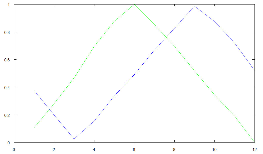

ich suche ein endlos Potentiometer für meinen Midi Controller. Bisher
habe ich einen Encoder mit 24 ppr genutzt, aber um eine größere Feinheit
zu bekommen, wollte ich ein endlos Potentiometer benutzen, da Encoder
mit höherer Auflösung (64ppr) schnell sehr teuer werden. Gibt es da
Varianten die Ihr mir empfehlen könnt. Im Netz habe ich Sinus /Cosinus
Potis gefunden die aber meist ebenfalls sehr teuer waren oder Potis die
nur einen elektrischen Winkel von 340 bis 350 Grad hatten. Es muss doch
welche geben die nur zwei Abgriffe haben. Eins habe ich bisher schon
gefunden nur leider ohne Typenbezeichnung es hatte 4 Pins. 1 Vcc und 1
Gnd. Die Spannungen über die anderen beiden Ausgänge habe ich
ausgemessen und die ergaben bei einer 360Grad Drehung die angehängten
Ausgangsspannungen.
Gegoogelt habe ich schon viel aber das passende war leider nicht dabei.
lg
Flex

von Felice D. (flexbex)
Ja hab ich. Meinen Code habe ich auch dem Artikel zuerst genommen. Die
mit 30ppr sind aber auch schon bei 11-12 Euro. Ich werte meinen auch
richtig aus. Anders als in dem Artikel weil ich jede Pulsänderung
auswerte und so eine 4 Fach höhere Auflösung habe sind aber bei meinem
Encoder immer noch zu wenig ich komme bei 24ppr auf 96 Schritte.
Es sollten aber mehr sein.
Deshalb suche ich ja um auf mein Thema zurück zu kommen ein Endloss
Drehpoti mit 2 Abgriffen Phasenversetzt. Wie man sehen kann gibt es sie
ich weiss nur leider nich wo bzw wie sie heissen
lg
Flex
@Vlad Tepesch danke!
bzw der in meinem oberen Beispiel wird sogar "nur" in 512 Schritte
aufgelöst. Was aber mit einem Encoder unbezahlbar währe.
@ Route_66 ja die habe ich in meinem ersten Beitrag schon erwähnt.
Aber es muss doch noch andere geben wie man sieht. Da in dem von mir
ausgemssenen Midi Controller einer mit nur 2 Abgriffen verbaut ist.
Ja na klar 4096 ist auch ein bisschen sehr viel. Ich such als
Mittellösung etwas in der Richtung was ich in 170 Schritte pro 360 Grad
Auflösen kann.
dann kann ich von 0 auf 127 (Midi maximalwert) in 270 Grad gehen

Applikationen: http://ichaus.biz/an_magnetic
von iaoffline (Gast)
Wie wäre es denn mit nem 5,95 Euro Touchpad von Pollin etc.? Dann kannst
du mit einem Finger Kurbeln, ganz verschleissfrei.
Horst H.
Ja die sind cool ich weiss!
/*obwohl ich ja bei nem deutschen Datenblatt meist schon skeptisch bin.
hat hier auch jemand schon vorhin geschrieben. Die werd ich in der
Version 2.0 Verbauen.
Ist aber momentan zuviel umzudesignen für.
Ausserderm muss man dann sehr viel Entwicklung in die Lagerung der
Stifte zur Steuerung machen. Die hängen dann ja quasi über dem Ic völlig
frei rum und müssen gut gelagert werden und noch nen Magnet drin haben.
Dürfen dann aber wieder nich mehr als nen Euro kosten. (neodyn 40 cent
oder so alleine schon)
von gnummig (Gast)
Weil ich diesen Thread gelesen habe, genau die gleiche Problemstellung
wie Falice hatte, dann von diesem Thread und der überwiegenden
Unverständnis für das Problem erschlagen, schon versucht habe zwei Potis
den Anschlag wegzuschneiden und sie phasenverschoben auf eine Achse zu
stecken...
-was man nicht alles tut-
...und dann doch festgestellt habe, dass das Teil was wir suchen
eigentlich nur ca. 35 cent kostet und "Resistive Position Sensor" heißt!
Naja und die 100000 Umdrehungen Lebensdauer, ich glaube irgendwann hat
man auch keine Lust mehr den Knopf zu drehen!
Datenblatt:
http://www.alps.com/WebObjects/catalog.woa/E/HTML/Sensor/Position/RDC80/RDC803001A.html
von Vlad T. (vlad_tepesch)
das heißt man braucht 2 analogeingänge zur Auswertung.
Dann kann man doch auch ein Drehencoder nehmen, da braucht man nur
Digitaleingänge
