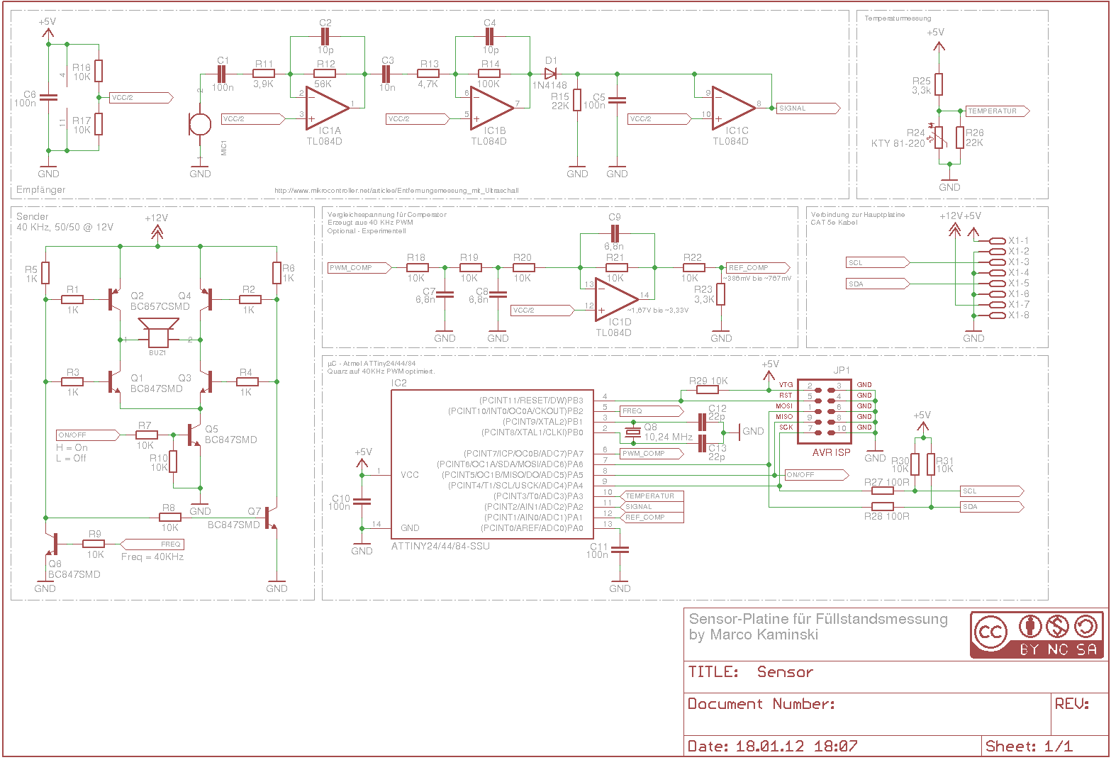

ich möchte in einem Brunnen vorm Haus, gerne den Wasserstand messen um
später eine Pumpe zu steuern.
Im Netz und auch hier im Wiki gibt es ein paar Schaltungen zu
Ultraschallsensoren. Mit Ultraschall habe ich bisher noch keine
Erfahrungen sammeln können.
Die Schaltung für den Sender habe ist eine einfache H-Brücke. Die
Schaltung für den Empfänger stammt aus dem Wikiartikel
Entfernungsmessung mit Ultraschall.
Als Ultraschall Empfänger wird der
http://www.reichelt.de/Sensoren/UST-40R/index.html?;ACTION=3;LA=444;GROUP=B6;GROUPID=3190;ARTICLE=22187;START=0;SORT=artnr;OFFSET=500;SID=13Ta3dWn8AAAIAACR9rsUfb45c58d926f178fe1bf25a7530775a7
und als Sender
http://www.reichelt.de/Sensoren/UST-40T/index.html?;ACTION=3;LA=444;GROUP=B6;GROUPID=3190;ARTICLE=22188;START=0;SORT=artnr;OFFSET=500;SID=13Ta3dWn8AAAIAACR9rsUfb45c58d926f178fe1bf25a7530775a7
verwendet.
Mir fehlt die Info was aus dem Empfänger nun raus kommt weshalb es mir
schwer fällt die Empfängerschaltung zu bewerten. Der Wiki-Artikel ist in
diesem Punkt leider auch etwas mau.
Schaue ich mir z.B. das Excel-Diagramm an und gehe von einer 10-Bit
Wandlung bei 5V aus. Sieht es so aus als kommt aus dem Impedanzwandler
ein Signal von ca. 500mV raus. Nun kommt der TL084 aber nicht so tief
runter bei Single-Supply.
Nun meine frage, was für Pegel kann ich an der Empfängerschaltung
erwarten?
Gibt es sonst noch etwas was ich verbessern kann/sollte?

Ich habe mir die Seiten nochmal angeschaut, leider auch hier nichts
darüber zu finden was da aus dem Sensor rauskommt.
Ich gehe mal davon aus, das sowohl die Schaltung aus dem Wikiartikel als
auch die Schaltung aus den Links oben funktioniert.
Die Schaltung aus dem Wikiartikel hat für mich den Vorteil das sie
flexibler ist weil hier die Messung über den ADC macht. Dafür wird sie
sicherlich etwas langsamer sein als die Schaltung mit Komparator.
Die Schaltung mit dem Komparator muss allerdings mit den Potis
abgeglichen werden. Was ist aber nun wenn mit Alterung oder
Außentemperatur die Schaltung driftet, dann darf ich wieder in den
Brunnen klettern und die Potis nachstellen.
Mit meiner Schaltung habe ich versucht Flexibilität und Schnelligkeit zu
vereinen. Verwendet wird der Komparator des AVRs, dem mittels PWM und
Filter auf einen Eingang eine Referenzspannung und auf dem anderen
Eingang das verstärkte Signal des Empfängers gegeben wird.
Problem ist halt das ich überhaupt nicht weiß was aus der
Empfängerschaltung rauskommt. Deshalb habe ist hinter dem Filter für die
Referenzspannung noch einen Spannungsteiler um auf die vermuteten 500mV
zu kommen.
