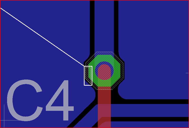

Eine 0,3mm DuKo praktisch in einem Lötpad drin (z.B. von einem SMD 0603
Widerstand), also da wo man später lötet, sollte nicht so ein Problem
sein oder? Weder bei der Herstellung, noch beim Löten (von Hand)?

tDocu und tValues kommen nicht auf die Platine. Ansonsten dürfte das mit
dem Via für den Platinenhersteller kein Problem sein. Es kann nur beim
Reflowlöten passieren, dass das Zinn durch das Pad abfließt. Beim
Handlöten ist das aber eigentlich kein Problem.

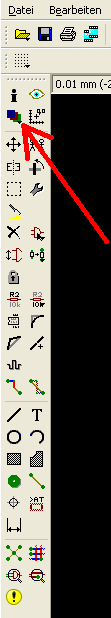

Das Skript hat in dem Sinne nichts direkt mit KiCAD zu tun.
Du gehst folgendermassen vor:
- In KiCAD das .brd file öffnen, dann Menü Datei / Plotten
- Haken setzen bei (nur das erste mal, dann auf "Optionen Speichern"
klicken, dann ist das nächste mal automatisch korrekt gesetzte).
-> Kufperlagen / Vorderseite
-> Kufperlagen / Rückseite
-> Technische Lagen / Siebdruck - vorderseitig
-> Technische Lagen / Lötstoppmaske - vorderseitig
-> Technische Lagen / Lötstoppmaske - rückseitig
-> Technische Lagen / Platienenumrisse
Dann "Plotten" und "Generiere Bohrdatei" wählen.

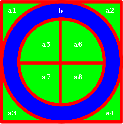

> Hi Andreas,
> im Prinzip geht das genau so. Aber wenn die A Stücke dann auch
> vereinzelt werden sollen, musst du da 6mm Fräsgraben setzen
Blöde Frage, was bedeutet es wenn die Platinen nicht vereinzelt sind,
kommt dann einfach ein Stück raus das noch an mehreren Punkten
verbunden ist oder wie?
> und due
> brauchst natürlich nicht außen rum zu fräsen ...
Ja, hätte ich beim Bild abschneiden sollen...
> den Rand zum nächsten
> Layout halte ich ja dann im Nutzen ein (und schlage ihn bei der
> berechneten Fläche ja auch mit drauf)
> Ach ja und ich hätte dann auch gerne auf den Teillayouts ne Ecke für
> meinen Platinenindex ... sonst hab ich hier plötzlich namenlose Platinen
> liegen ;-)
Sorry, zumindest beim Kreis wird es keine einzige Ecke geben=)
mfg Andreas

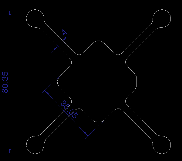

von kounst (Gast)
Hallo Jakob,
gibt es irgendwelche Einschränkungen außer dem Fräserdurchmesser bei der
Fräskontur? Ließe sich das wie im Bild machen?
Und wie würdest du die Fläche bzw. den Preis berechnen?
Danke!
grüße,
kounst

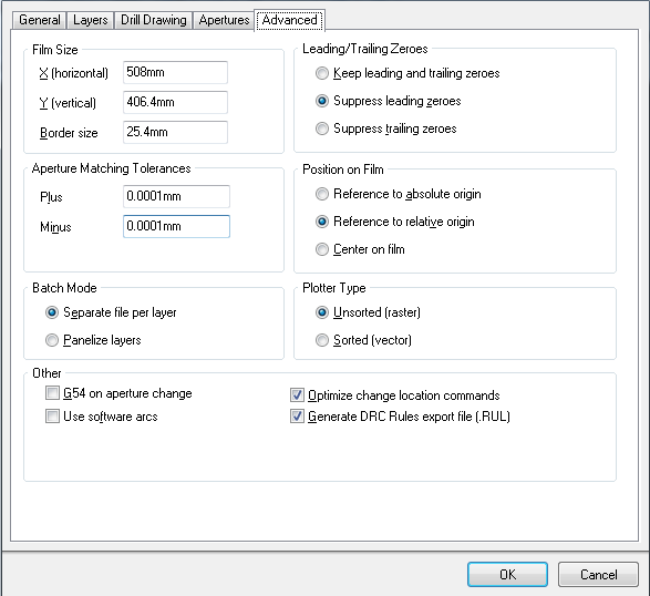

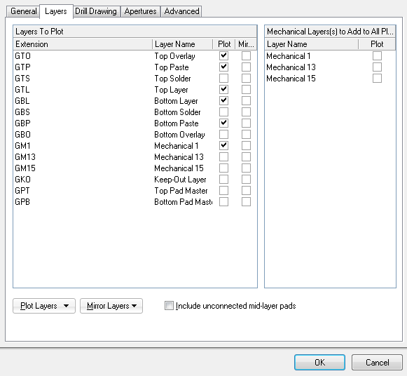

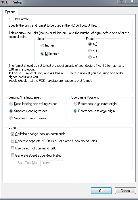

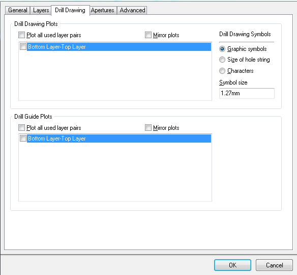

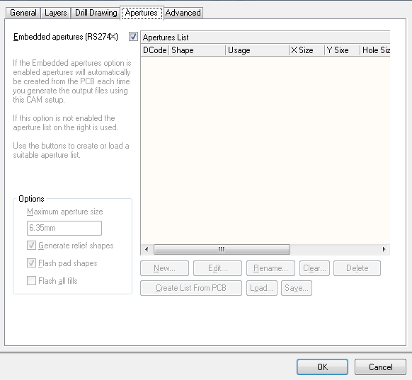

von Dominic A. (neo123)
Ich habe vor mir demnächst 3-4 Platinen zu Bestellen. Die Leiterplatten
wurden im Altium Designer gelayoutet. Nun bin ich mir aber nicht so
sicher mit dem Export der Gerber Files. Daher würde ich gerne euch
Fragen ob das so passt wie ich es machen würde.
Als erstes gehe ich im PCB auf File -> Fabrication Outputs -> Gerber
Files.
Nun sehe ich die verschiedenen Outputeinstellungen für die Gerber Files.
Ich habe sie als Bilder angehängt stimmt das so?
Dann drücke ich OK. Nun habe ich alle Layer die ich ausgewählt habe im
Projekt Ordner. Bei diesen passe ich nun noch die Dateiendungen
entsprechend an. Diese Dateien sind nun fertig zum Herstellen sehe ich
das richtig?
Nun fehlt noch die Datei für Bohrungen. Dazu gehe ich unter File ->
Fabrication Outputs -> NC Drill Files. Die Einstellungen die ich da zur
Auswahl habe, habe ich im Bild "Bohrungen.PNG" hochgeladen. Stimmen
diese so?
Wenn ich jetzt auf OK drücke erstellt Altium im Projekt Ordner
verschiedene Dateien. Nehme ich da das .TXT oder das .DRL File? Bein
Drill File ändere ich nun die Dateiendung auch entsprechend.
Sind diese Files nun in Ordnung und können so Hergestellt werden?

von Michael H. (michael_h45)
Immer 4:4 wählen und "leading" Nullen unterdrücken. Damit kommst du dann
auf die von Jakob angegebenen 2:4 (bei Platinen kleiner 10cm
Kantenlänge).
Außerdem "absolute" referenzieren lassen.
Drilldrawing kannst du weglassen. Das ist eine Zeichnung im
Gerber-Format mit Kreuzchen oder Kästchen anstelle der Bohrungen. Dient
rein zur Illustration, hat nichts (mehr) mit der Fertigung zu tun.
Bei der NC-File-Erzeugung dafür den Haken "...plated & non-plated..."
setzen.
Layerauswahl: Lotpaste (Paste) weglassen und anstattdessen Lötstopp
(Solder) ausgeben lassen. Sonst hast du bei THT-Pads keine
Lötstoppfreistellung.
Zusätzlich würde ich den Mechanical Layer mit deiner Außenkontur zu
jedem Plot ausgeben lassen. Allein zwecks leichterer Überprüfbarkeit.

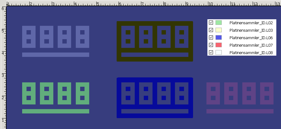

Jakobs vorbereitete Platinennummer besteht aus einzelnen rechtecken
(Digits) ich vermute, das er die einzelnen Flächen im Gerber-Editor
herauslöschen kann, und so die Ziffern nachträglich erzeugt.
Es genügt aber auch, einfach ein Rechteck der entsprechenden Größe
für ihn freizulassen.  Die "7-Segment-Striche" kann er sich dann auch
selbst einfügen.

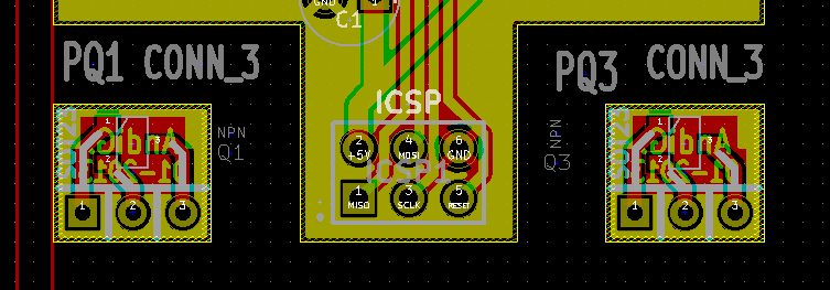

von Andreas G. (and1g)
Hallo!
Bin gerade dabei ein Layout zu machen bei dem Aufgrund des vorgesehenen
Gehäuses die Ecken fehlen.
Kann ich jetzt mit KiCad einfach um den Platz nicht zu verschwenden in
die Ecken kleine einzelne Platinen platzieren? Wie im Screenshot, mit
ausreichend Abstand zwischen beiden Konturen? (Mindestens 3mm, wenn ich
das dem Thread richtig entnehme?)
von Einhart P. (einhart)
Moin Jakob,
Gern würde ich deinen Service nutzen, aber leider kann ich Gerber und
Excellon nur im imperialen Format beistellen. Leiterplattenhersteller
haben damit kein Problem. Hast du zur Panelization eine eigene Software
geschrieben oder gibt es Software, die ausschließlich metrische Formate
handhabt? Das würde bedeuten, dass G70 / G71 Befehle im Gerber nicht
verarbeitet werden können.
Eine andere Frage: Gibt es eine freie Software, die eine
Formatkonvertierung von metrisch nach imperial erledigt?
Einhart
gerbv kann die Daten auch wieder ausgeben.  Bin mir nicht ganz sicher,
aber ich glaube, man kann dabei auch das Format ändern.
von Michael D. (Gast)
Habe auch schon angefragt: Nein.
Es geht, ist eine 2mm Fräskontur mit Stegen, sodass es sozusagen eine
Platine ist, welche man dann selber trennt.
Dein Design kann kein Mensch fräsen. Überleg dir mal, was passiert, wenn
da ein ~2mm Fräser die Kontur erzeugen soll.
Das verursacht nur Zusatzkosten. Zeichne deine Fräskontur mit <= 2mm
selber ein und lass einen Steg zum Umriss stehen, den du dann mit einem
Seitenschneider auftrennen kannst.
von Andreas G. (Gast)
Die Frage ist geklärt.
*Offizielle Antwort von Jakob:*
Wenn Ihr mehrere Platinen in ein Layout zusammenfassen wollt, müsst ihr
bitte 6mm Abstand zwischen den einzelnen Platinen lassen (wenn ich hier
zwei Layouts neben einander setze komme ich ja bei 3mm pro Layout auch
auf 6mm)
Wenn ihr dichter packen wollt, könnt ihr einen 2mm Fräsgraben zur
Trennung der Platinen verwenden. Dann MÜSST ihr aber ein paar Stege
übriglassen und
die Plateinen dann später selber auseinander Dröseln.
von Jakob K. (jakobk)
letztere Variante  ist mir lieber, da ich sonst noch mehr
Platinenschnipsel  zuordnen muss ;-)

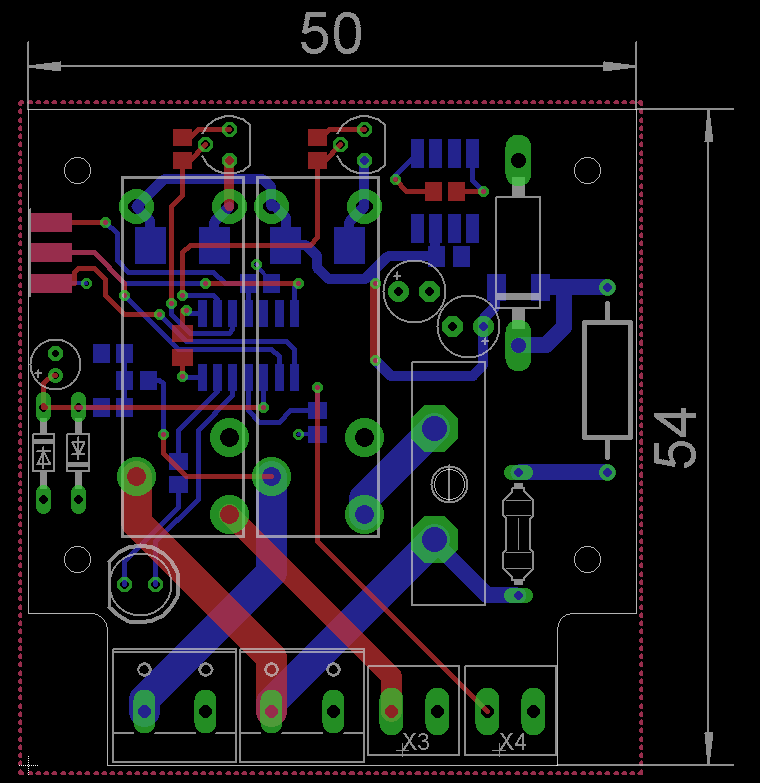

von Patrick (Gast)

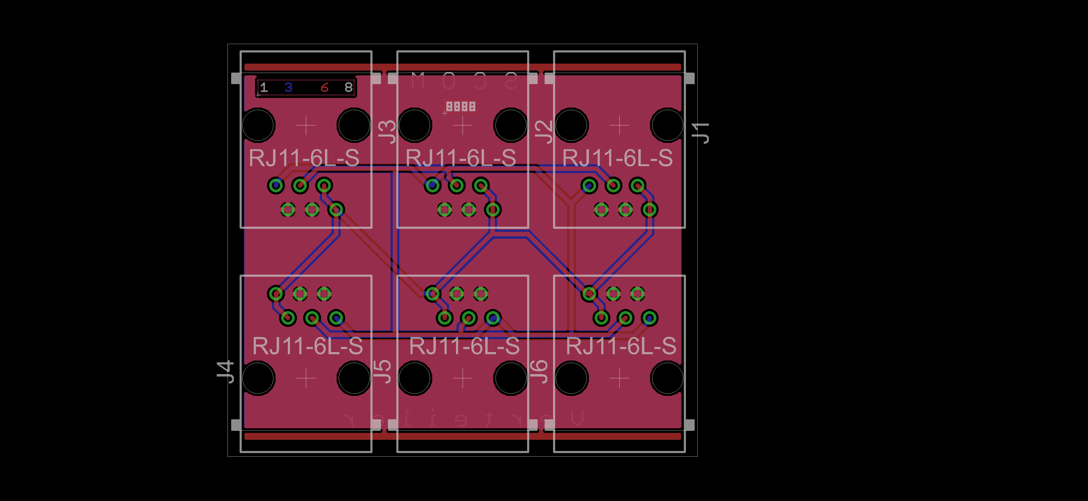

bin ziemlich neu im Gebiet der Platinenerstellung, und möchte jetzt
evtl. meine erste einfache Platine hier bei Jakob fertigen lassen.
Kann mir jemand sagen ob meine Platine so gefertigt werden kann? Wo ich
am zweifeln bin ist der Überstehende Bestückungsdruck (J1 / J4).
Die Beschriftung habe ich auf Layer 26 [tnames] platziert ist das okay?
Eine andere frage die sich mir als anfänger stellt, ist kann ich meine
Buchsen auflöten weil es ja doppelseitig ist, da ist dann auf der
rückseite doch sicher auch ein Pad, so das das funktioniert oder?
Sonst habe ich alles nach den Design-Regeln von Jakob gemacht.
Vielen dank, Ihr würdet einem unsicheren Anfänger sehr helfen.
Gruß Patrick
hi Patrick,
der überstehende Stoplack ist kein Problem (den kann ich ja raus
löschen)
aber wenn du die Buchsen einlöten möchtest, mußt du die Bohrungen als
Pads ausführen.  dann werden sie als durchkontaktierung ausgeführt.
wenn du mir dein Layout schickst, schaue ich es mir aber gerne nochmal
ausführlicher an.

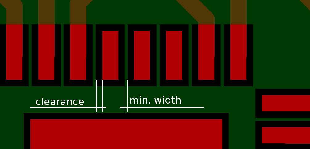

Wie sind denn da nun die genauen Regeln? Ich hatte erst 0,1mm
Freistellung der Pads im Lötstop drin gehabt. Nur leider wäre das bei
den verwendeten QFN32 IC's blöd. Die haben einen Pitch von 0,5mm und
eine Pin-Breite von 0,3mm. Bleiben also 0,2mm Freiraum übrig. Bei 0,1mm
Freistellung im Lötstop hätte dieser Freiraum dann ja keinen Lötstop
mehr!
Wieviel Freistellung der Pads im Lötstop ist denn nun das Minimum?
Steffen H.

So. Ich hatte heute die Motivation Footprints für die ID und die
Layer-Zuordnung in KiCad zu erstellen.
Einschränkungen: Es gibt keine Keepouts. Darum muss sich jeder selbst
kümmern. Der Text für die Layermarkierung ist nicht sehr hübsch (Da war
die Motiviation aufgebraucht g.).
VORSICHT: Ich überehme keinerlei Garantie/Verantwortung dafür, dass
alles korrekt ist. Jeder der die Footprints verwendet, ist selbst dafür
verantwortlich, alles zu kontrollieren.
Im Dateianhang ist ein Zip, das das Module-File sowie ein Demo-Projekt
und Gerber Testdaten enthält. Erstellt mit KiCad 2013-02-27. Andere
Versionen habe ich nicht getestet.
@Jakob:
Vielleicht kannst du ja mal bei Gelegenheit drüberschauen ob alles passt
und ein offizielle OK geben.

Das Module-File sollte mit der 2012-01-19 Version auch funktionieren.
Zumindest tuts das bei mir. Ich habe dir noch mal schnell das Demo mit
der 2012er Version zusammengeklickt und angehängt.
Außerdem habe gesehen, dass durch die Rundungsfehler (KiCad hat 0.1mil
Auflösung außer in der neuesten Version) im Module die Kästchen
teilweise winzige schwarze Flächen dazwischen haben. Deshalb habe ich
0.1mil Overlap zwischen den Kästchen eingefügt, das behebt das Problem.
Die angehängte Version der Modules ist jetzt daher die aktuelle Version.
(Die Version ist übrigens als Kommentar im Module-File enthalten und
kann daher mit einem Texteditor eingesehen werden. Nur für den Fall,
dass da jemand nachsehen will.)

Mich würde auch interessieren, wie groß Mindestabstand und Mindesbreite
des Lötstopps sind. Das wurde ja bereits mehrmals gefragt, aber eine
Konkrete Antwort gab es glaube ich noch nicht. Ein Bild im Anhang zur
Illustration.
von Michael D. (etzen_michi)
Bzgl. Clerance sagt meine .dru, welche Jakob verteilt hat 4mil.
Bzgl. min. Widht kann ich nur sagen, das sie einfach nicht da waren, als
sie zu dünn waren.

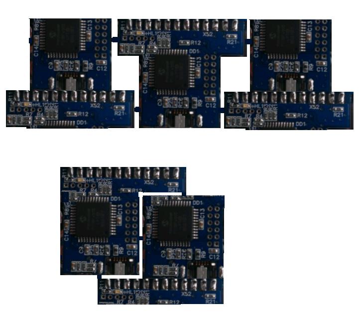

Wie sieht es eigentlich mit sowas aus, bzw ist sowas erlaubt und was
sind
die Designrules.
Bilder nur mit Paint gemacht, deshalb sehr Primitiv und keine Drehung,
es geht aber auch nur ums Prinzip.
Ich hatte dazu hier Beitrag "Re: Platinensammlung-FAQ"
schon mal was gepostet.
Das gilt aber nur für (wie im Beitrag), um ungenutzte Aussparungen mit
kleineren Layouts nutzen zu können, oder wenn die einzelnen Layouts zu
klein sind.
Die Mindestmaße für Platinen waren ja  mindestens eine Seite 10mm, keine
Seite unter 5mm und mindestfläche 1cm².
Also solche "Mininutzen" gehen nur in Einzelfällen.

@Jakob:
Kannst du (und natürlich auch andere) dir das angehängte File mal
anschauen?
Es geht um ein Pseudo-Layout. Damit meine ich ein Layout, welches alle
bereits gestellten Fragen erkennbar an konkreten Bsp. zusammenfasst.
Ich würde mir wünschen, dass dieses von vielen Eagle-Nutzer hier
überarbeitet wird und immer wieder in einem aktuellen Zustand mit
gepostet wird.
Sozusagen eine Sammlung von Minibeispielen nur für deine Bestellungen.
Ist das möglich?
Grüße Oekel
hm ... interessante Idee ... nehme ich mir als Anregung mit, aber ich
werde das vermutlich nicht als brd-Datei sondern als PDF oder so machen.
Es geht ja um allgemeine Layoutregeln und die sind ja nicht nur für
Eagle-User interessant ;-)
Nach Überarbeitung dann am besten in den Wiki-Artikel integrieren.
von D a v i d K. (oekel) Benutzerseite
Falls dein Editor jedoch Eagle heißt, wäre das brd-File für Anfänger
dennoch ganz nett. Es könnte dann nämlich 1:1 ausprobiert werden. Sprich
man sieht sofort den richtigen Layer und stellt auch gleich fest, wenn
das Raster oder andere Einheiten falsch eingestellt sind.
