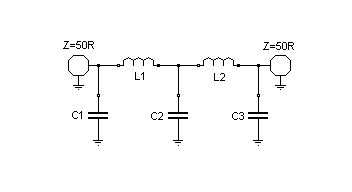

Gast #2508785
Diese FM-Sender in den USB-Sticks sind extrem billig aufgebaut.
Der Aufbau ist identisch mit den Testsendern. (Beispiel im Anhang)
Als Transistor kannst du anstatt des 2N4401 einen BC547C nehmen.
Beitrag "1-Transistor-FM-Sender"
Hier siehst du einen kleinen Sender der mit 3V betrieben wird, du kannst
aber auch 5V nehmen.
Die Spannung sollte auf alle Fälle konstant sein, sonst verschiebt sich
die Sendefrequenz.
Um die Leistung so stark zu verringern dass Radios in 10m Abstand nicht
beeinflusst werden und die Störstrahlung möglichst niedrig ist musst du
den 330 Ohm Widerstand (zwischen Emitter und GND) vergrößern.
(dazu kannst du auch einen 10k oder 5k Poti nehmen)
Mit 12V Versorgung und 1k (Emitter-)Widerstand kommt man bestimmt 200m
weit, also maximiere den Potiwiderstand und reduziere ihn so lange bis
du etwas im Radio hörst.
Um Störungen zu unterdrücken kannst du dir zusätzlich einen Filter
bauen.
(im Anhang)
C1,C3 = 18pF
C2 = 47pF
L1.L2 = 7 Windungen mit 5 mm Innendurchmesser auf 12 mm auseinander
gezogen
