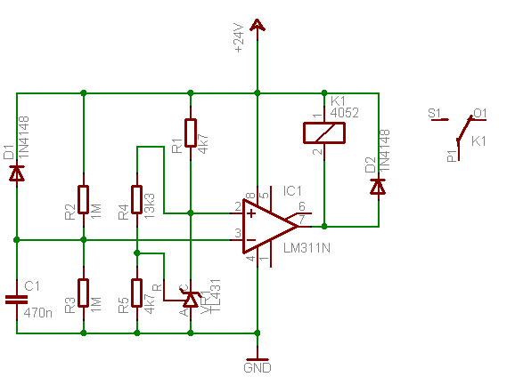

vielleicht ist ja hier der Ein oder Andere im Forum, der gerne etwas mit
Analogtechnik knobelt.
Ich grüble nämlich seit ein paar Tagen recht erfolglos (schäm) an einer
Schaltung die folgendes kann:
Ein 24V Relais soll eine Sekunde nach anlegen einer 24V-Spannung
eingeschalten werden und solange an bleiben, bis der Spulenstrom
aufgrund von einbrechender Versorgungsspannung unter 12mA fällt.
Erst nach erholen der Versorgungsspannung (wichtig: auch nach schnellem
erholen im ms-Bereich) soll das Relais wieder mit der oben genannten
Verzögerung eingeschalten werden.
Die Gesammtschaltung sollte dabei nicht mehr als 20mA verbrauchen (15mA
gehen im angeschalteten Zustand ans Relais) und unter 5€ kosten.
Ich fasse zusammen:
- Relais aus bis 1s nach anlegen von 24V ( +-1V ) an die Schaltung.
- Spannungseinbrüche beliebiger Dauer ab 1ms, bei denen der Relaisstrom
unter 12mA fällt, schalten das Relais ab und starten den Timer neu
- Verrauch unter 20mA und unter 5€
Wer hat Ideen?
Ich dachte schon an einen NE555 aber der kann die 24V nicht und würde
wieder einen Haufen zeug außen rum brauchen. Ausserdem bekomme ich das
retriggern nach kurzen Spannugseinbrüchen, die nicht auf 0V fallen nicht
hin.
Auch diskrete Transistorschaltungen wollen mir nicht sinnvoll einfallen.
Ideen? Tips? Lösungen?
Ich wäre euch sooo Dankbar!

von Falk B. (falk)
@Leo B. (luigi)
Siehe Anhang. Wenn dein Relais bei 24V 15mA zieht, zieht es bei
12/15*24=19,2V 12mA, damit kann man 19,2V als Schaltschwelle nutzen.
MfG
Falk
von Leo B. (luigi)
Danke euch, irgendwie war mir nicht klar, dass die Lösung doch so
trivial mit einem Mikrocontroller zu lösen ist. Kommt schon mal vor dass
man den Wald vor lauter Bäumen nicht mehr sieht...
Danke
