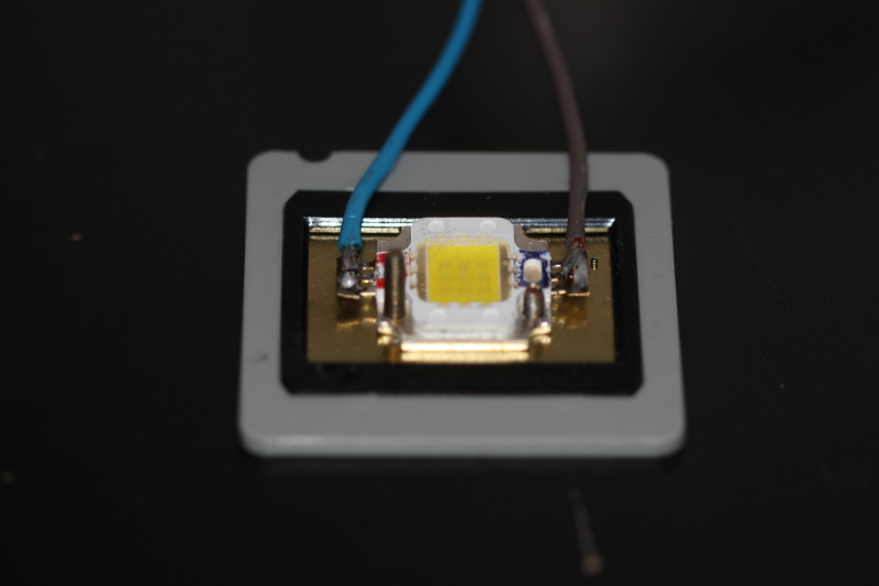

Kühlung - ich behalte mein 250 Watt Lampe. Der Projektor kann dimmen.
Aber so habe ich genug Reserve um bei schlechten Dias noch Bildinhalte
heraus zu holen. Eine starke LED Matrik habe ich auch
(http://www.amazon.de/HQ-Lamp-LP02HQ-Aussenstrahler-Led-Power-Multichip-Modul/dp/B003ZDDWN6/ref=sr_1_1?s=lighting&ie=UTF8&qid=1327612522&sr=1-1),

von Reiner M. (nokiland)
So, das waren heute Überstunden, nagelneuen Projektor auf LED umgebaut.
Es kommt eine 10 Watt LED zum Einsatz. Ich grübelte lange wie ich sie
einbaue. Am Ende nahm ich einen Diarahmen, passte ein dünnes Blech ein
und montierte darauf die LED. Siehe Bild. Fand ich eine clevere Lösung,
doch ich unterschätze die Wärmeentwicklung. Nach 5 Minuten verzog sich
der Diarahmen. Aber zum Positiven: Lüfter aus und das Ding wackelte kein
mü mehr. Was wackelte war die Kamera auf dem Stativ, vor welcher ich
saß. Wenn ich einatmete erzeugte das eine Vibration (Livebild an und
vergrößert)*g*. Das Ergebnis ist besser als gestern. Problem ist noch
die Scharfstellung, wobei das Bild natürlich wackelt, das ist
Friemelarbeit. Aber muss ja nur einmal vorgenommen werden und weiterhin
wenn ich Dias anderer Stärke zufüge. Jetzt kann ich mir eine starre
Verbindung ohne Grabplatte schon eher vorstellen, weil  eine
"Küchenplatte" genügt g. Die DSLR werde ich auf einem Proxxon
Kreuztisch montieren. Als Controller nehme ich zunächst den Mindstorm
NXT, damit komme ich zurecht.  Das Nette ist: mit dem Lego Mindstorm
System kann ich einen IR-Filter vor die DSLR setzen als auch die LED
durch eine IR Quelle ersetzen und per IR-Aufnahme Staub entfernen ...
wenn ich nachträglich die verschiedenen Bilder durch ImageMagick
schicke.
Wer auch irgendwann einmal einen etwas besseren "Projektor-Scanner"
bauen will: Besser eine 20 oder 30 Watt LED. Dabei nicht einen
Kupfer-Kühler vergessen zurecht zu sägen. Meine 10 Watt LED liefert
keinen super Dichteumfang, ich tippe auf 3.0. Der Plustek OpticFilm
7600i hat 3.5 und mein DigitDia 5000 ca. 3.8. Eine stärkere LED ist zu
empfehlen, zumal kein das Dia nicht darunter leidet.
