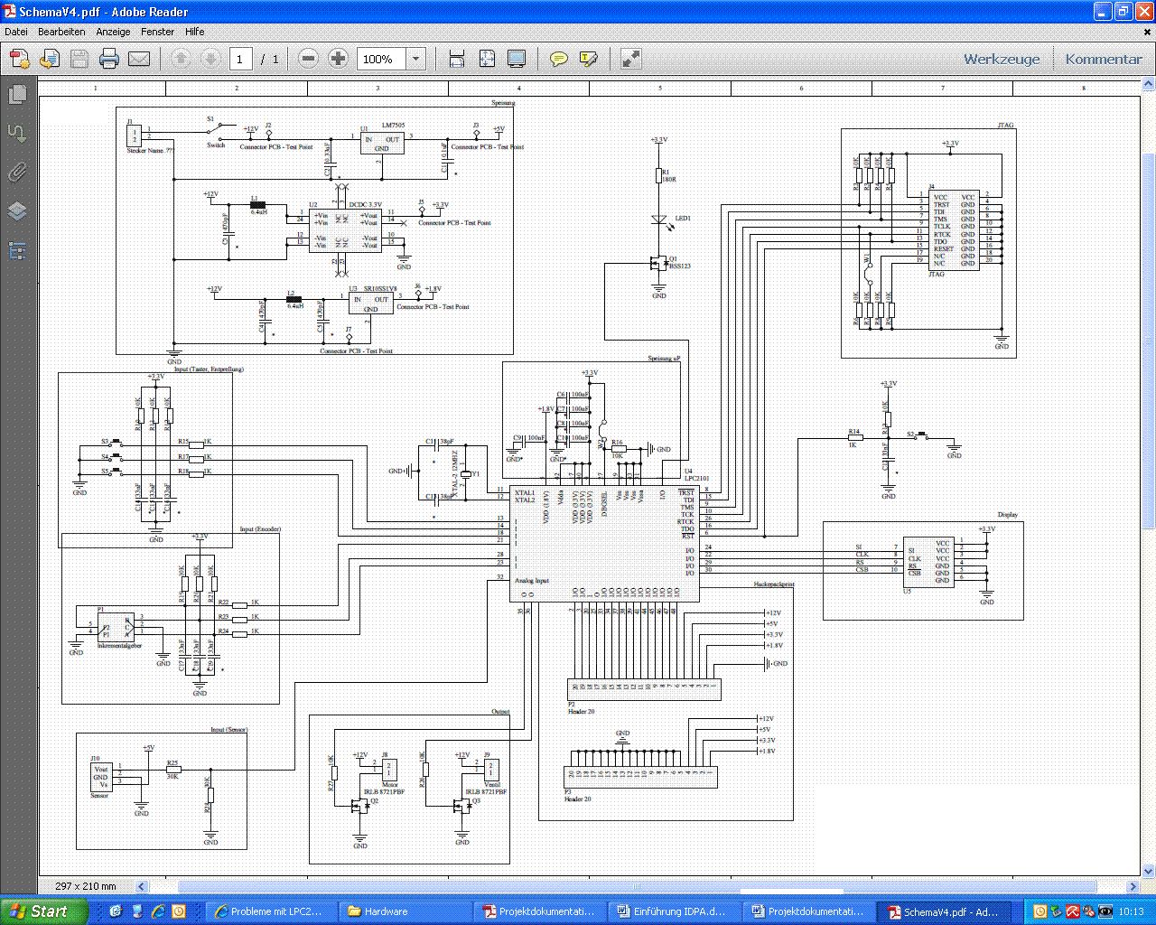

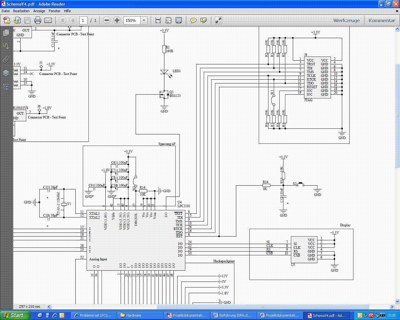

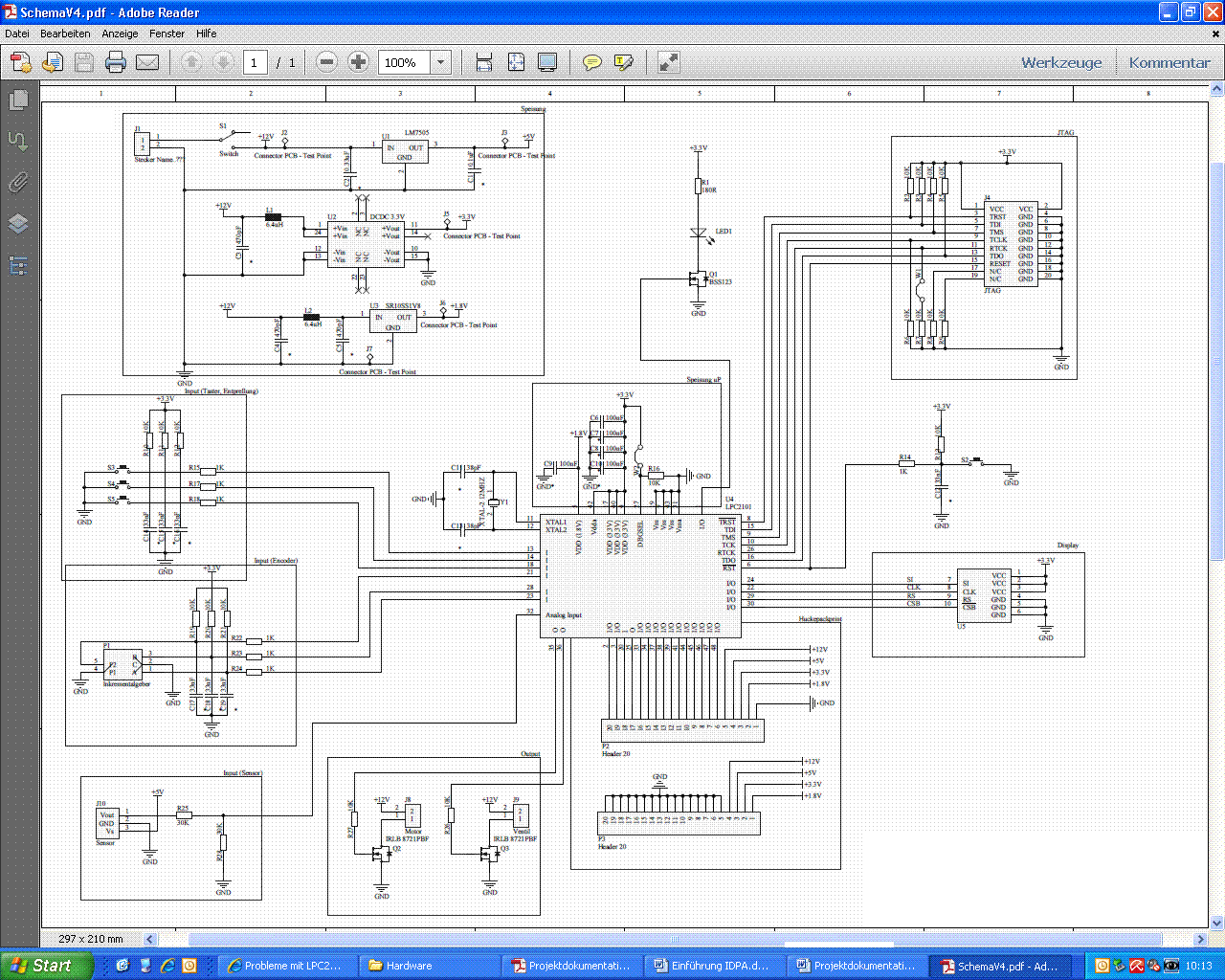

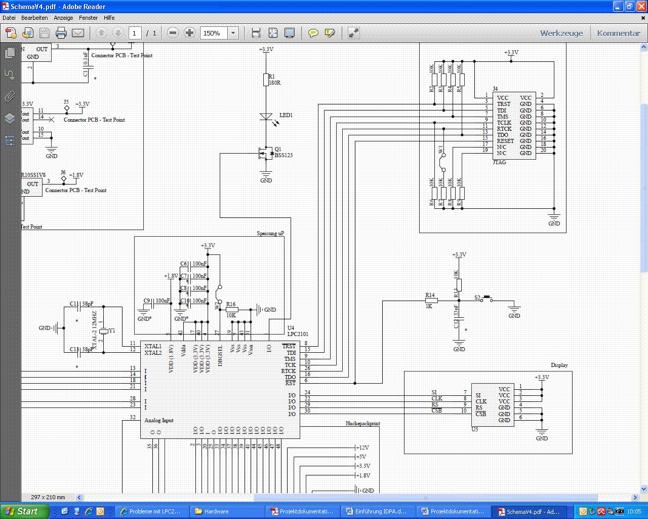

Ich habe ein Projekt gemacht mit dem uP LPC2103.
Ich habe eine Leiterplatte gefertigt und die Speisungen und den Quarz
gemessen, sowie auch die JTAG-Schnittstelle. Alles i.O. (im anhang das
schema)
Programmiert habe ich mit uVision4 von Keil.
Mein Problem ist nun, mein Test Programm wird zwar auf den uP geladen,
es passiert jedoch nichts.. (Einfaches LED-Blink-Programm)
komisch ist, dass es zuerst funktioniert hat. als ich jedoch das
Programm wenig verändert habe und erneut auf dem uP geladen habe, hat es
nicht mehr funktioniert..
kann das mit den einstellungen von uVision4 zu tun haben?
oder mit dem startup-file, welches automatisch eingebunden wird?
hier der code:

Kannst du den Schaltplan etwas hochauflösender anhängen?
Ich habe zwar die PINSEL nicht geprüft aber prinzipiell sollte das
Programm funktionieren, wenn auch etwas schnell blinken. Eigentlich
solltest du die PINSEL auch weglassen können, dann wären alle Pins
einfache GPIOs.
Ich vermute, dass es am startup-code liegt.
von Sandro (Gast)
hoffe das ist besser.
das ist auch meine vermutung. nur mit einem anderen Projekt, wo ich den
LPC2138 (selbe prozessor-familie) verwendet habe funktioniert dieser
startup-code..
im debug-mode tritt immer ein fehler auf bei "; Exception Vectors "
hier der startup code (im assembler):

noch das gesamte schema, falls nötig ;)
