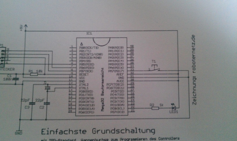

Du bist neu in dem Bereich des menschlichen Sehens? Oder wie sonst
willst du erklären, dass man auf dem Bild (das übrigens eine schärfe wie
gefärbter Griesbrei hat) nicht erkennt, welche verbindungen zwischen den
Bauteilen besteht? Der Fachmann verwendet dazu einen Schaltplan...
#2523818
engin schrieb:
>> Na also, wie schon erwähnt, da sieht man es doch ganz deutlich.
> ich verstehe nicht wie du es meinst, wie kann ich es denn sonst
> anschließen?
> Tut mir leid bin noch neu in diesem Bereich und kenn mich noch nicht
> viel aus.
Das war natürlich ironisch. Was soll man auf dem Bild erkennen? Total
unscharf und die Leiter sind nicht zu sehen. Wir brauchen entweder einen
Schaltplan oder ein wirklich aussagekräftiges Bild, das ruhig <2MB sein
darf.
Alternativ kannst du auch einfach schauen, ob die LEDs nach Masse oder
VCC angeschlossen sind.

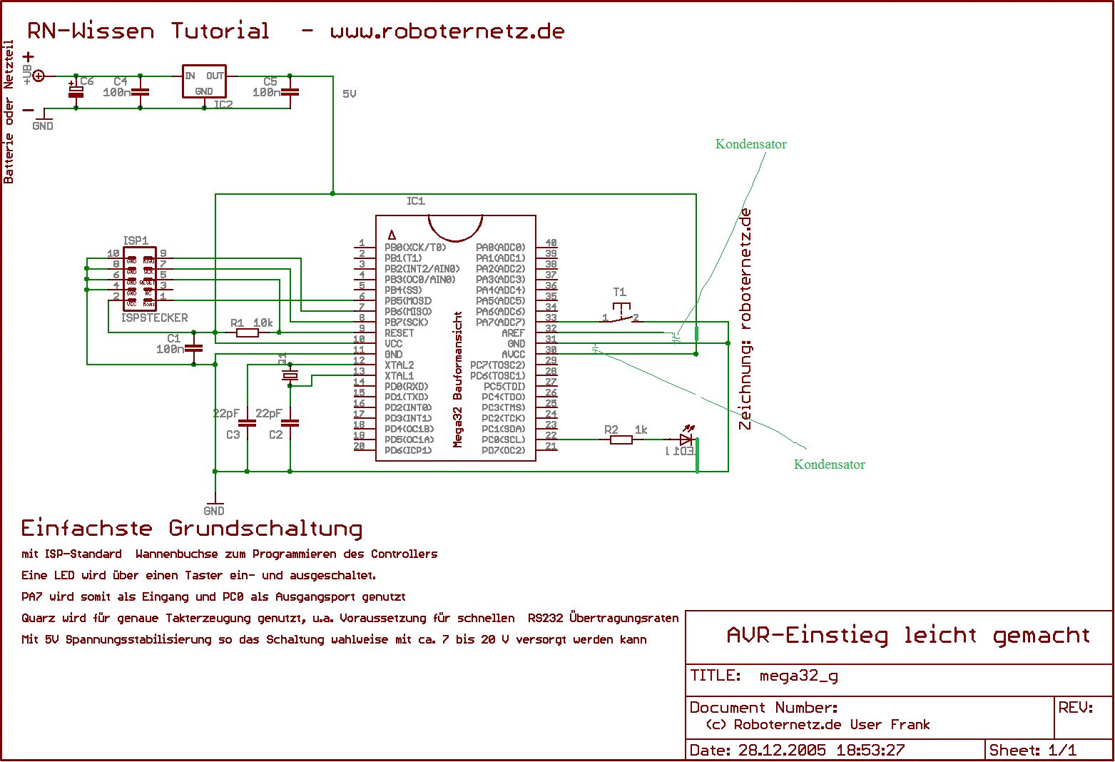

#2523869

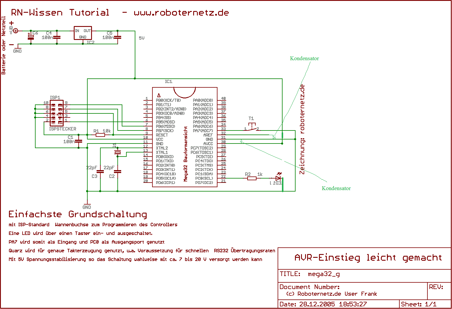

Und wieviel Spannung liegt an der LED an, wenn sie auf der einen Seite
an VCC angeschlossen ist, und auf der anderen Seite ein Mikrocontroller
nach VCC schaltet? Das reicht auf jeden Fall nicht, um die LED zum
Leuchten zu bringen. Schon eher, sobald der µC nach Masse zieht.
Passt doch alles...
EDIT: Ein Link hätte für den Schaltplan gereicht. Es muss doch nicht
sein, dass man für 50KB satte 2MB verballert. Da ist man hier sehr
empfindlich und weißt extra vor jedem Upload darauf hin.
Im Schaltplan sieht man, dass die LED nur leuchten kann, wenn der Port
nach Masse zieht. Alles okay.

Was um allen in der Welt nimmst du zum Fotos machen? Das sieht echt aus
wie Grießbrei! Und dann auch noch 2 MB Größe! Der Informationsinhalt des
Bildes ist geschätzte 10 kb.
Mit was auch immer du die Bilder machst, bitte benutze es nicht mehr zu
Fotografieren!

Ich hab mal das Bild runtergerechnet. Jetzt sind wir bei 55k anstatt
2.3MB
engin. Diese Bildgröße reicht locker. Größer muss es nicht sein. Viel
wichtiger ist, dass man die wichtigen Dinge erkennen kann. Wurde ja
schon gesagt. Und da man auf Bildern bei LED (die ja gerichtete Bauteile
sind) meistens so schlecht erkennen kann, wie rum sie eingebaut sind,
ist das Bild ziemlich nutzlos.
Gast #2523913
Uwe S. schrieb:
> Hallo,
> man sollte noch überprüfen ob PortC JTAG aktiv ist.
> Jtag hab ich deaktiviert
> Siehe Datenblatt www.atmel.com/atmel/acrobat/doc2503.pdf Seite 60f.
> Ungünstig ist es auch, wenn Aref = +5V (Vcc) ist. Datenblatt Seite 201ff
Aref müsste 2,8V sein.

#2523917
Engin schrieb:
> Uwe S. schrieb:
>> Hallo,
Nö.
Aref müsste +5V sein. Sieh auf deinen SChaltplan - Aref ist direkt mit
Vcc verbunden.
Und genau das ist Unsinn. Aref wird in >90% aller Fälle ganz einfach mit
100nF gegen GND geschaltet.
ARef kann prozessorintern mit Vcc verbunden werden, dann hast du wieder
genau denselben Zustand. Die µC interne Schaltung kann aber auch anders
ausgeführt werden, wodurch du mehr Möglichkeiten hast. Ganz abgesehen
davon, dass du einen 'Kurzschluss' baust, wenn du µC intern eine andere
Referenzspannung auswählst und von aussen mit Vcc drüberbläst. Kurz und
gut: Aref mit Vcc zu verbinden ist fehlerträchtig, kann dir im µC Dinge
zerstören und ist vollkommen unnütz, weil du dasselbe auch per Programm
erreichen kannst.

#2523935

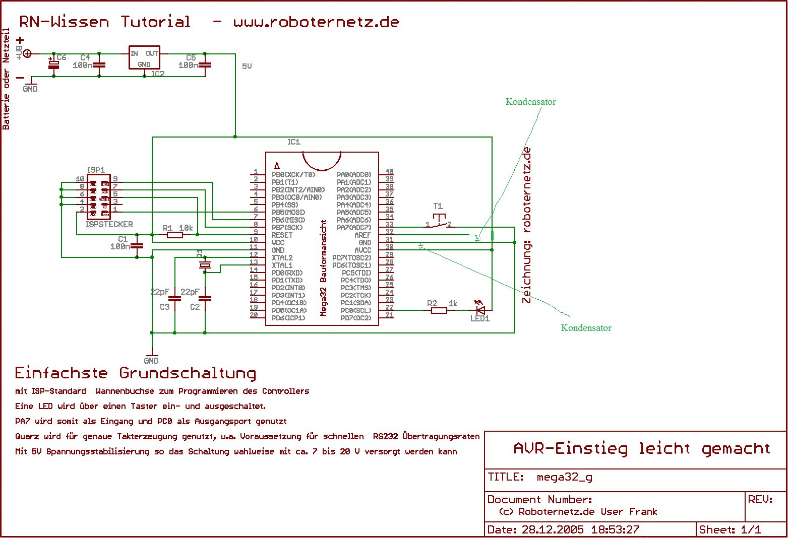

> Also Soll ich jetzt Aref mit GND verbinden
Nein, du sollst ARef über 100nF auf GND führen
    Aref o------+
               ---  100 nF
            ----+---- GND
Du WILLST an Aref keine bestimmte Spannung vorgeben! Der µC kann das
µC-intern alles schalten und gibt auf ARef dann die Spannung aus, damit
man sie mit einem Kondensator stabilisieren kann. Und genau das macht
man hier.
> und ein 100nF Kondensator
> zwischen Avcc und GND setzen.
Ja

Aber die Verbindung zu VCC trenne ich oder?
#2523986
Engin schrieb:
> Klaus schrieb:
>> Engin schrieb:
>>> Soll es so sein?
>> Jap, so soll es sein.
> Danke euch allen super forum :))
> Und danach klappt es mit bascom? das mit der schleife usw was mein
> problem war?
Diese Änderung hat mit deinem Problem erst mal nichts zu tun. Nichts
desto trotz gehört das geändert.
Also: Es ist bei deiner Beschaltung völlig normal, dass du den Pin auf 0
setzen musst, damit die LED leuchtet. Das ergibt sich daraus, wie die
LED angeschlossen ist.

Würde es so klappen wenn ich die Anode auf GND legen würde dann müsste
die LED bei einem High Singnal leuchten oder?
#2524020
Engin schrieb:
> Karl schrieb:
>>> problem war?
>> Engin,
>> es hat doch schon am Anfang so geklappt, wie es sollte. Nimm Dir doch
>> bitte mal 5 - 10 Minuten und lies den Artikel im RoboterNETZ.
>> Die anderen angesprochenen Dinge sind problematisch, haben aber mit
>> Deinem ursprünglich Problem nur am Rande etwas zu tun.
No. Der Strom durch eine LED rinnt immer von der Anode zur Kathode. Die
Anode muss positiv sein, die Kathode negativ.
Also muss die ANode an den Pin und die Kathode an GND.
Im Schaltbild sieht das so aus, dass der Strom nur in Pfeilrichtung
durch die LED kann und sie dann leuchtet.
Gast #2524059
Karl Heinz Buchegger hat es gut erläutert.
Falls es zum Verständnis beiträgt: Du könntest auch das Ganze erst mal
ohne den Mikrocontroller aufbauen. Also +5V, GND, Vorwiderstand, LED. Je
nachdem, wie Du +5V oder GND anschließt, wird die LED leuchten oder
nicht.
Im Schaltplan kommen (sehr einfach gesprochen) +5V aus der Leitung und
GND aus dem Mikrocontroller. Die Bascom-Anweisung "Portc.0=0" wirkt wie
ein Schalter, der geschlossen wird und die LED leuchten lässt.
"Portc.0=1" öffnet den Schalter.
Wenn Du die Anschlüsse an der LED vertauschst, kommt GND aus der Leitung
und +5V aus dem Mikrocontroller. Bei der LED muss der Strom in
Durchlassrichtung fließen, deshalb müsstet Du die LED dann andersherum

#2524068
Engin schrieb:
> Ok und wie wäre es dann möglich?
Jetzt lehnst du dich erst mal zurück und sinnierst, was du in der
letzten Stunde alles gelesen hast. Dann zählst du 1+1 zusammen, stellst
fest, dass die Antwort 2 in dem Thread schon ein paar mal genannt wurde
und änderst deine Schaltung einfach entsprechend um.
> Weil so zu programmieren es etwas verwirrend.
Das scheint nur so. In Wirklichkeit ist es völlig wurscht ob du dir
merkst 0 bedeutet LED an, oder ob du dir merkst 1 bedeutet Led an.
#2524213
Engin schrieb:
> Jens-Dieter schrieb:
>> Nicht raten, sondern verstehen!
> Ja so habe ich es verstanden.
Es geht nicht darum, was du aus unseren Äusserungen herausgelesen hast.
Es geht darum, ob du verstanden hast, WARUM das so sein muss. Das ist
der alles entscheidende wichtige Punkt. Denn wenn du das verstanden
hast, musst du nicht mehr fragen. Du WEISZT warum das so sein muss,
damit es so funktioniert, wie du das haben willst. Und selber wissen ist
allemal besser, als wie wenn dir das jemand vorbeten muss.
Eine LED leuchtet, wenn der Strom in Flussrichtung durchrinnt. Die
Flussrichtung ist im Schaltplan durch das Dreieck im Symbol dargestellt.
Und Strom läuft immer von der positiven Spannung zur negativeren
Spannung (GND, oder Masse, ist nichts anderes als das negative
Spannungspotential zu Vcc).
Aus diesen beiden Dingen (Flussrichtung und Strom rinnt von + nach -)
folgt alles andere.
Gast #2524401
> folgt alles andere.
Ja so habe ich es verstanden wie ich es in der Zeitung gezeichnet habe.
Die Spannung kommt vom Controller zur anode und - führt zur kathode.
So habe ich es in der zeichnung gezeichnet.
Ich werde es gleich mal so anlöten und testen.
