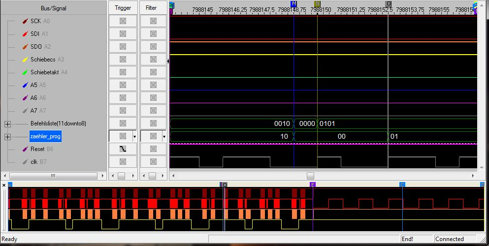

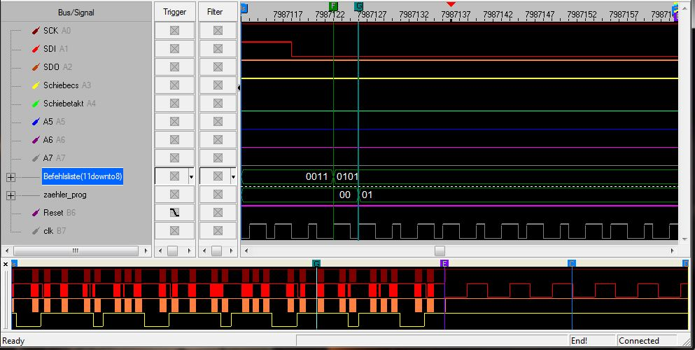

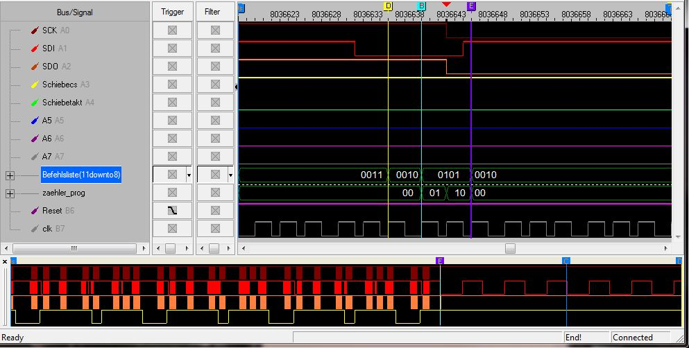

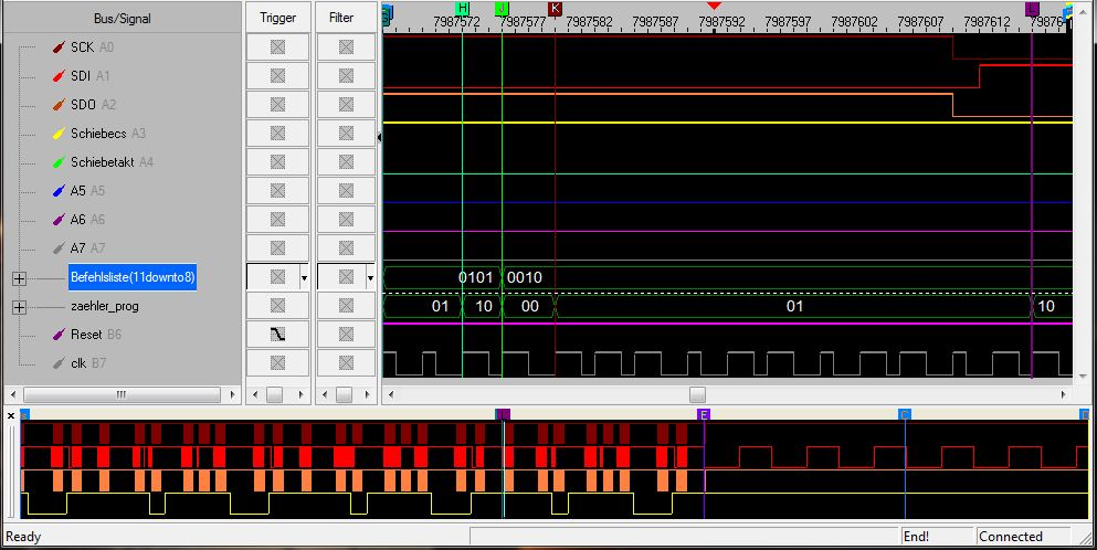

Ich arbeite gerade an einer Finite State Machine, welche einen Satz von
Befehlen dekodieren soll, dann den Befehl ausführen und zum Schluss den
Programmzähler auf den nächsten Befehl setzen.
Dummerweise scheint an diesem System irgendetwas fehlerhaft zu sein, vor
Allem in Bezug auf die beiden SPI-Befehle. Der Zugriff auf das
SPI-System als solches funktioniert grunsätzlich gut, jedoch nicht aus
der State-Machine heraus. Interessanterweise läuft die State Machine an,
wenn man die SPI-Befehle auskommentiert und stattdessen nur den
Programmcounter erhöht. Jedoch kommt das System auch dann scheinbar nur
bis zu dem längeren Wartebefehl.
Ich habe den Eindruck, dass das gesamte System vom Grundaufbau her
fehlerhaft ist, ggf. könnte der Fehler auch an Timing-Problemen liegen.
Zum Teil ändern sich bedeutende Systemeigenschaften, wenn ich irgendein
Signal ändere, das eigentlich nur kleinere Auswirkungen haben sollte.
Ich komme an dieser Stelle schlichtweg nicht weiter (ich kenne mich auch
kaum mit den Timing-Constraints aus (für ein gutes Tutorial wäre ich
dankbar)), und würde mich freuen, wenn jemand Fehler finden würde.

von Martin S. (maklin)
Also die Simulation funktioniert in beiden Fällen, also sowohl mit den
vielen Signalen in der Senitiv-Liste, als auch nur mit dem CLK-Signal.
Ich habe zudem nun die Variablen gegen Signale ersetzt, jedoch bleibt
das Verhalten so wie vorher. Es gibt 4 Digital-Analyzer-Aufnahmen im
Anhang des Posts, die ich hier beschreiben möchte. Die Bilder sind mit
80 Mhz aufgenommen, ein Debugsignal gibt mir Auskunft über die MSB der
Befehlsliste, dem Wert von zaehler_prog sowie das Reset- und CLK-Signal.
Die Clock wird mit 24 MHZ betrieben, daher wird sie bei 80 MHZ in
unterschiedlichen Längen bezeichnet, obwohl der Quarz natürlich ein
normales Signal ausgibt.
Bild 1 (SPI_geht_1.png):
Da SDI vom externen ADC auf 0 gezogen wird, kann der Zustand

Bild 2 (SPI_geht_2.png):
Das Warten ist beendet, der Zustand SPI_rec wird aufgerufen. Dabei kann
das SPI gestartet werden (zaehler_prog von 0 nach 1), und es wird eine
Bestätigung vom SPI empfangen ((zaehler_prog von 1 nach 2). Nun muss im
Zustand 2 gewartet werden, bis das SPI fertig ist.
Bild 3 (SPI_geht_3.png):
Das SPI ist fertig. Aus irgendeinem unbekannten Grund wird in der Mitte
des CLK-Signaltals (!) kurzzeitig die Debug-Ausgabe auf 0000 gezogen,
dann geht es nach der nächsten positiven Flanke wie gewünscht weiter mit
dem Wartebefehl.
Bild 4 (SPI_Fehler.png):
Hier nun die Stelle, an der das merkwürdige Verhalten auftritt (siehe
auch kleine Leiste am unteren Bildrand). Der Zustand wait_spy_rdy wird
wegen der fallenden SDI-Flanke beendet und SPI_rec begonnen. Jedoch wird
kurzzeitig von SPI_rec (zaehler_prog=0) zum Wartebefehl gesprungen,
welcher aber wohl wegen wait_zaehler=0 schnell wieder beendet wird und
zum folgenden SPI_rec übergegangen wird. Was man hier nicht gut erkennen
kann: Es wird tatsächlich ein letztes Byte über SPI übertragen, d.h. das
SPI konnte gestartet werden (ein letztes Mal...).
Das nachfolgende wechselnde SDI-Signal (siehe unterer Bildrand) wird vom
ADC generiert.
Interessantes Nebenphänomen: Wenn man statt der ADCs an SDI einfach GND
anschließt, so funktioniert das Ganze problemlos, es kommt zu keinem
Absturz. Es wäre also naheliegend, eine bestimmte SDI-Wertkombination
als Absturzursache zu nehmen, jedoch wird die Simualtion mit einem
aufzählendem SDI-Signal betrieben, und hier stürzt auch nichts ab.
von Mathi (Gast)
Werden asynchrone Signale in Deiner Zustandsmachine abgefragt? Z.B. aus
der Spi-Clk-Domäne? Sind evtl. asynchrone Signale eingetaktet worden?
Ein externes Signal! Achtung, ROTE FLAGGE!!!
> kann der Zustand wait_spi_rdy verlassen werden.
Ist SDI synchron eingetaktet?
Das ist ein bekannter Effekt. Der Hintergrund ist dieser da:
http://www.lothar-miller.de/s9y/archives/64-State-Machine-mit-asynchronem-Eingang.html
Die können durchaus auch versteckte Wege über ein höheres Modul in
andere (scheinbar synchrone) Signale finden...
Es ist einfach so: JEDES externe Signal für sich muss auf Synchronität
bewertet und ggs. eingetaktet werden.
Vielen Vielen Dank! Das asynchrone SDI war der Fehler. Ein einfaches FF
ganz am Anfang davor geschaltet, und schon klappt es wunderbar.
Und ich habe wohl einen elementaren Punkt zum Thema FPGA dazugelernt.
Ja, das hast du. Ich würde fast sagen, das ist die Fehlerquelle, die am
meisten Ärger bringt und Zeit kostet. Und vor allem: es gibt keinen
Automatismus, der dir diese Arbeit (Aufspüren von asynchronen Signalen)
abnimmt.
Deshalb schon ganz zu Beginn mein Verdacht:
> Hört sich nach asynchronen bzw. nicht einsynchronisierten Signalen an.
