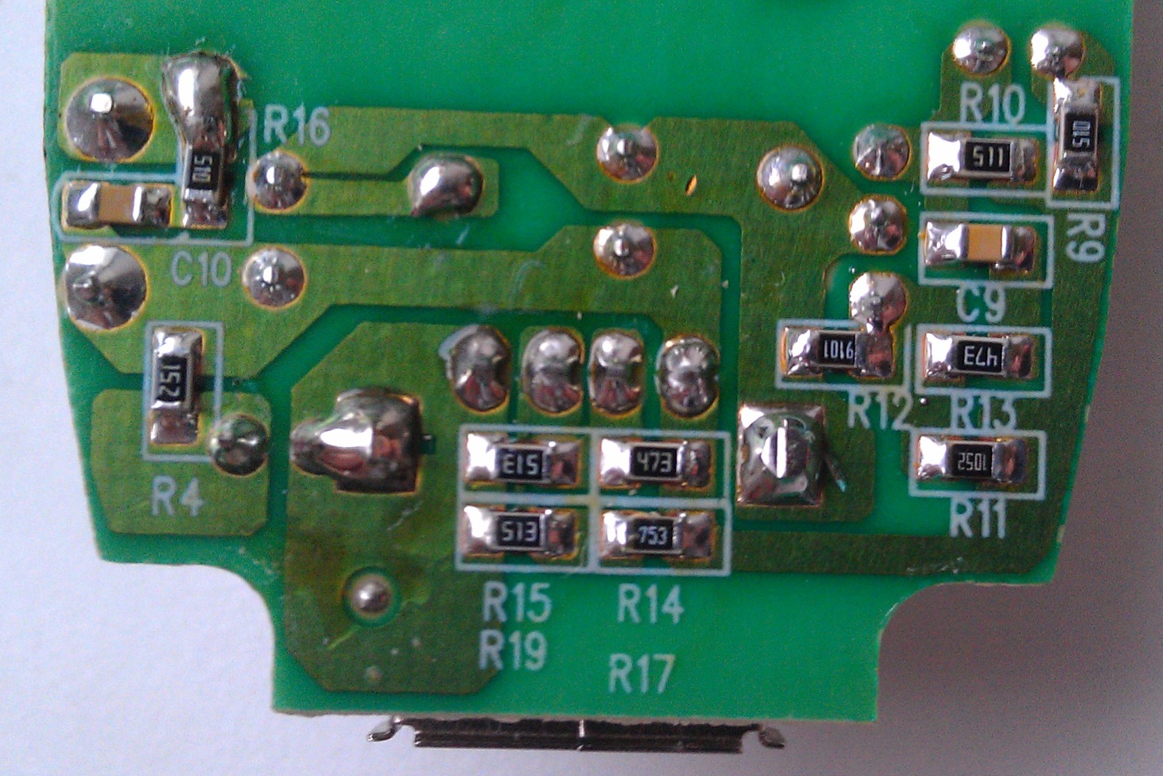

OP #2529106
Ich habe jetzt ein paar USB Netzstecker mit allen Geräten getestet, die
ich mit meinem mobilen Akkupack laden möchte. Es war ein Netzstecker
dabei, der alle Geräte anstandslos laden konnte (nicht nur im USB-Modus
(500mA) sondern im AC-Modus (1000mA)).
Diesen Netzstecker habe ich aufgeschraubt um nachzusehen, wie da die
Datenleitungen beschalten sind (siehe Anhang).
Die Vier in einer Reihe liegenden Lötpunkte sind von der
darunterliegenden USB Buchse.
Also wenn ich mein mobiles Akkupack am USB Ausgang auch so beschalte
müsste es klappen.
Nur das blöde ist - ich kann die genaue Leiterbahnführung bei den
Widerständen einfach nicht erkennen?! Und ein Multimeter zum
durchgangmessen habe ich auch nicht da (bin zurzeit nicht zuhause).
MfG Domi

OP #2529191
Mhm... bei den USB Charging spezifikationen blicke ich nicht durch...
Aber ich bin der Meinung jetzt herausgefunden zu haben, wie die
Widerstände verbunden sind (siehe Anhang).
Ich denke, so werde ich es bei meinem mobilen Akkupack auch machen.
PS: Sind die Widerstandswerte in Ohm angegeben, oder sind das
irgendwelche codes?
MfG Domi

OP #2529214
@obfri: Danke für den Tipp, aber mir geht's ums selber bauen... nicht
ums Geld.
In meinem vorigen Post habe ich vergessen, das Bild im Anhang zu geben.
Ist jezt im Anhang dieses Posts ;)
