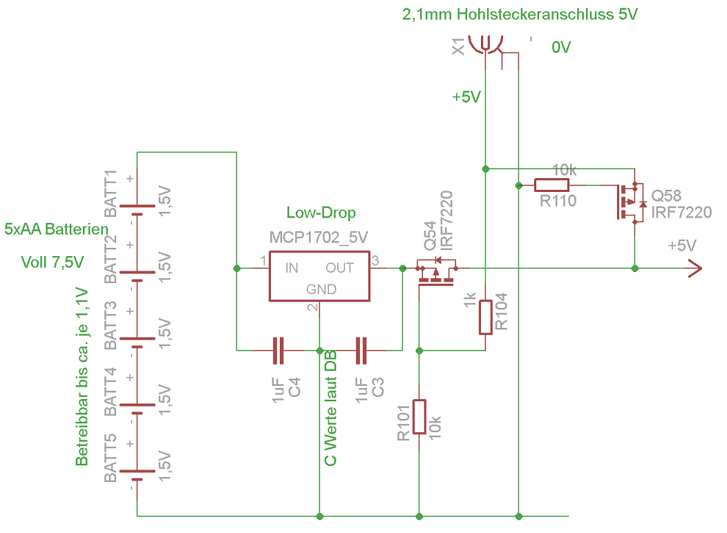

Ich bin gerade dabei eine Binär-Uhr umzusetzen. Die Schaltung soll
sowohl per Batterie als auch über ein Netzteil versorgt werden können.
Sobald das Netzteil eingesteckt wird, soll die Batterie vom Rest
getrennt werden.
Ich hab mich von einer Schaltung hier im Forum (deren Link ich gerade
nicht mehr finde) inspirieren lassen. Da ich im Batterie- als auch im
Netzteilbetrieb möglichst die vollen 5V nutzen möchte habe ich versucht
auf eine Diode zu verzichten. Die Diode an der Zusammenführung der
beiden +5V Leitungen habe ich durch einen p-Kanal Mosfet ersetzt um
statt 0,7V an der Diode nur etwa 0,1V am Mosfest zu verlieren.
Die Frage ist natürlich ob die Schaltung so funktioniert oder ob ich in
Details oder gar grob falsch gedacht habe.
Wenn ein p-Mosfet sperrt, sperrt er dann in beide Richtungen?
Im Datenblatt habe ich folgene Daten gefunden: "Drain-Source-Voltage
MAX. -14V" bzw. "Drain to Source Breakdown-Voltage MIN. -14V"
Ich kann mit diesen Werten nicht wirklich etwas anfangen. Wieso einmal
MAX und einmal MIN?
ICh würd mich sehr freuen wenn ihr mir ein bisschen unter die Arme
greifen könntet :-)
MfG

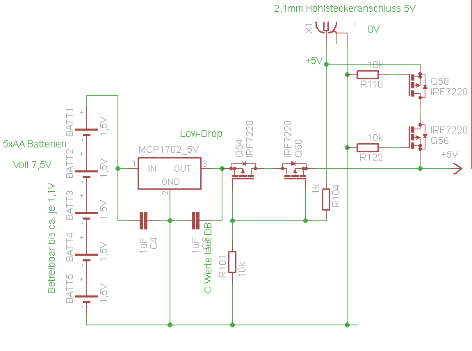

ok, viel Danke für den Link. Also wenn ich das nun richtig verstanden
habe dann sperrt der Fet jeweils nur in eine richtung. Ich habe jetzt
jeweils einen p-kanal Mosfet antiseriell geschaltet. Damit sollte es
doch nun funktionieren oder?
Danke für deine Antwort :-)
Micha schrieb:
> Wobei bei dir das hier
> Beitrag "Re: Umschalter zwischen Batterie und USB" gilt
Meinst du damit Vbatt <= Vnetzteil? Im Normalfall sind sie gleichgroß.
Nur wenn die Batterien leer sind und der Spannungsregler keine 5V mehr
liefern kann, könnte es für die Batterien eventuell ein Problem geben.
Ich verstehe leider nicht wie ich auf die Antiserielle Schaltung der
Fets verzichten kann, da ich keine Diode nutzen will (aufgrund der
Spannungsverluste). Die Batterie schaltet sich ja sonst über die beiden
p-Fets nach dem Regler quasi selbst "ab".
Micha schrieb:
> Außer du willst den
> Spannungsregler mit abtrennen, damit dessen Strom nicht dauernd die
> Batterien belastet.
Der Spannungsregler zieht bei I=0 ca. 2uA also ich denke damit kann man
leben, selbst wenn er permanent an den Batterien hängt. Oder gibt es ein
Problem wenn die Batterien leer sind?
Micha schrieb:
> Und evtl. musst du beachten, dass auch ein Strom rückwärts aus den
> Batterien in das Netzteil fliessen kann, je nachdem wie dieses aufgebaut
> ist.
Das verstehe ich leider nicht :/ Kann das in der aktuellen Schaltung
passieren?
<= soll kleiner/gleich bedeuten, was zutrifft wenn beide Spannungen 5V
führen. Wenn man es genau nimmt kann auch noch die Diodenspannung
addiert werden, einfacher und sicherer ist es aber mit obiger Aussage.
Wenn du damit leben kannst, Problem gibt das keins.
> passieren?
Jep, deswegen weise ich darauf hin. +5V führt immer 5V, entweder vom
Netzteil oder von den Batterien. R110 und R122 ziehen die Gates immer
auf Masse, weswegen Q56 und Q58 immer leitend sind. Je nach Aufbau des
Netzteils kann dadurch ein Strom in dieses hinein fliessen.

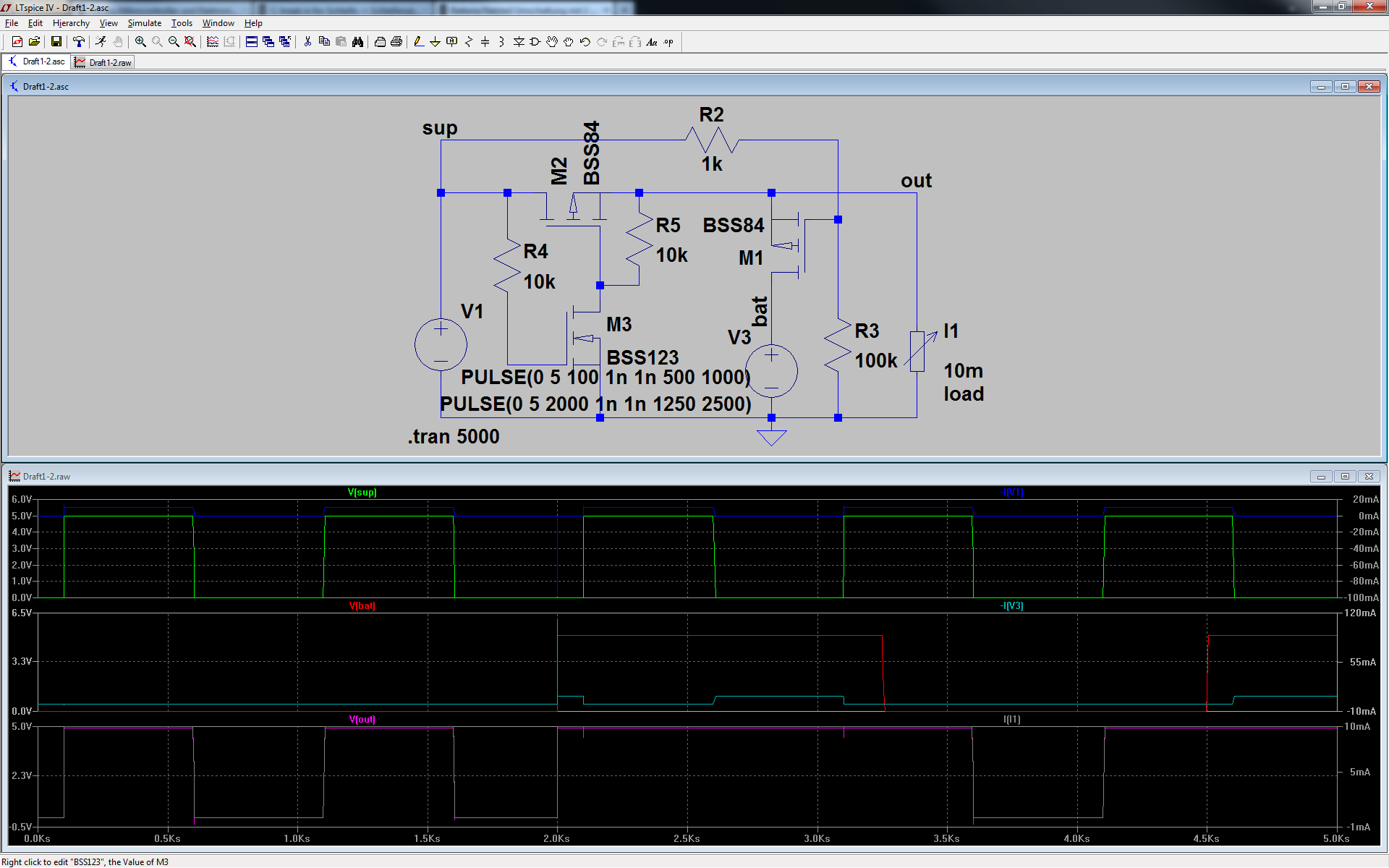

Ich empfehle dir das Ganze mal mit LTspice zu zeichnen und zu
simulieren, das ist oft sehr hilfreich. Anbei mal ein Beispiel wie ich
das einsetzen würde/werde. Funktioniert so aber nur unter der Annahme
Vbat <= Vsup.
Micha schrieb:
> Anbei mal ein Beispiel wie ich das einsetzen würde/werde.
R3 darf der Einfachheit wegen ruhig auch 10k haben.
> Funktioniert so aber nur unter der Annahme Vbat <= Vsup.
Was bei dir ja zutrifft, sofern du erst hinter dem Spannungsregler
ansetzt.
Also ich bin gerade dabei ein paar Schaltungsvariationen zu simulieren.
Dazu hab ich ein paar Fragen.
1. Der Spannungsregler und das Netzteil liefern ja nie genau 5V sonderen
haben eine gewissen Toleranz. Im Datenblatt des Reglers steht Max.
+/-3.0% von Vout, also +/- 0,15V. Ist das Vernachlässigbar?
2. In meiner Schaltung ohne Diode fließt eine gewisse Zeit lang
(teilweiße mehrere ms) ein Strom in die Batterien bei Vbatt = Vnetzteil.
Wieviel Strom darf in eine Batterie hineinfließen und wie lange? Es
werden Alkaline Batterien verwendet.
So langsam bekomme ich Zweifel das mein Wissen ausreicht um die
Schaltung umzusetzen... Mir sind viele Details unklar und vllt wäre es
besser das ganze mit zwei schottky dioden zu lösen und mit dem Abfall
von 0,1-0,3V, je nach Strom, zu leben.
