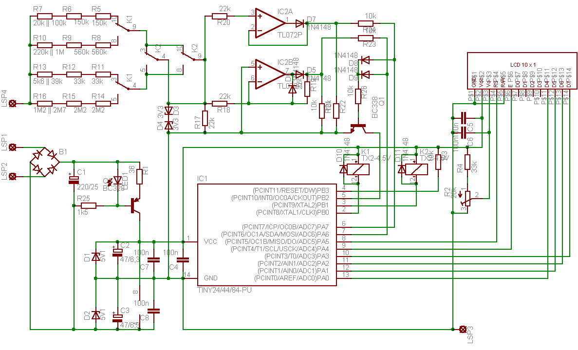

Florian Schuller schrieb: > Ich baue mir gerade ein Multimeter. So hoch (Multimeter) waren meine Ansprüche nicht, mir genügte ein Voltmeter... Allerdings eines, was nicht nur Autorange hat, sondern auch automatisch zwischen Gleichspannung und Wechselspannung unterscheidet und zum Messen an Netzteilen geeignet ist. Florian Schuller schrieb: > ...(autorange) > Doch > was mache ich wenn danach eine größere Spannung angelegt wird. Also ich nutze die interne Referenz von 1,1V des Tiny24 und bereite positive und negative Halbwelle separat für zwei ADC-Eingänge auf. Wird eine der Spannungen hinter dem OPV zu hoch, dann wird ein externer Interrupt ausgelöst, der veranlasst, dass der Messbereich sofort (ohne auf eine ADC-Wandlung warten zu müssen!) hochgeschaltet wird. Im Ruhezustand ist der niedrigste Messbereich (4 V für Vollhaus) aktiv, das Hochschalten erfolgt dank des Interrupts so schnell, dass da nix passiert. Ich hänge mal das Schaltbild an. ...
Hannes Lux schrieb: > Ich hänge mal das Schaltbild an. Weitere Infos findet man hier: Beitrag "Re: 13 Bit Genauigkeit mit Atmega messen ?" ...
>ein externer >Interrupt ausgelöst, der veranlasst, dass der Messbereich sofort (ohne >auf eine ADC-Wandlung warten zu müssen!) hochgeschaltet wird. Das klingt gut, doch wie mache ich das mit dem Interrupt?
Florian Schuller schrieb: > Das klingt gut, doch wie mache ich das mit dem Interrupt? Wie Du das machst, weiß ich nicht. Wie ich es gemacht habe, kannst Du hier nachlesen: Hannes Lux schrieb: > Weitere Infos findet man hier: > Beitrag "Re: 13 Bit Genauigkeit mit Atmega messen ?" ...

Florian Schuller schrieb: > Habe über dieses externe Interrupt nichts gefunden. Kannst du mir > erklären, wie du das gemacht hast? Ich versuche es mal... Zuerst zur Schaltung: Beitrag "Re: Autorange an selbstgebautem Multimeter" Über eine der Dioden D8 oder D9 und den Widerstand R26 wird der Transistor Q1 angesteuert, wenn eine der ADC-Spannungen zwei Diodenstrecken (also etwas mehr als die 1,1 V der Referenz) übersteigt. Der Transistor wird leitend und zieht gegen den internen PullUp-Widerstand Pin PB2 (Int0) des Tiny24 nach GND, löst damit also den Interrupt aus. Im Programm wird dadurch folgende ISR aufgerufen:

Ich hoffe, diese Erklärung hilft Dir weiter... Und für die Kritiker: Ja, hier wird in der ISR eine Warteschleife aufgerufen, was ich (fast) immer und überall bemängele. Hier hat es aber seinen Sinn, denn direkt nach dem Umschalten des Eingangsspannungsteilers gibt es sowiso nix Vernünftiges zu tun, bis die Relaiskontakte mit der Prellerei fertig sind. Jede Regel hat eben ihre Ausnahme... ...
