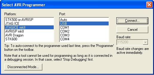

Ist da das USB-Kabel auch entscheident?(Wahrscheinlich schon)
Sepp schrieb:
> Richtigen Debugger ausgewählt?

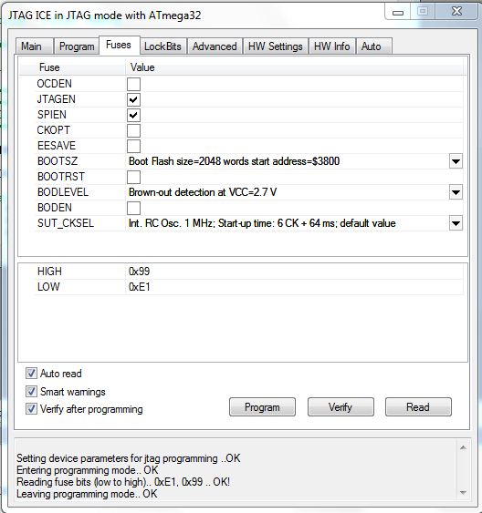

Ja JTAG ICE.
Bei der Vorgänger Version von AVRStudio 4 konnte man ein
On-Chip-Debugging Fuse setzten. Wird das bei der Version automatisch
gesetzt wenn JTAGEN gesetzt ist?
> Mit JTAGICE MKII braucht man sich nicht darum kümmern. Aber bei deinem?
> Setze es einfach. Schaden tut's nicht.
> mfg.
hab ich, nutz nix.

Moderator Persönliche Seite #2532481
Manfred Schreier schrieb:
> Ich kann meinen ATMEGA32
> programmieren aber nicht debuggen, woran kann das liegen.
JTAG-Taktfrequenz zu hoch.  Die muss kleiner als 1/4 der CPU-Frequenz
sein beim Debuggen (beim Programmieren darf sie beliebig hoch sein, da
JTAG dann den clock master spielt).  Da ein ATmega32 im
Auslieferungszustand mit 1 MHz CPU-Takt betrieben wird, muss man mit
weniger als 250 kHz JTAG-Takt debuggen, oder man setzt (per Fuse) die
CPU-Frequenz hoch.
Gast #2532498
> CPU-Frequenz hoch.
Hat sich sehr vielversprechend angehört.
Hab nun F_CPU auf 8MHz gesetzt und es funktioniert immernoch nicht :(
Moderator Persönliche Seite #2532514
Nun kannst du, wenn du Laune hast, noch gucken, ob AVaRICE mit dem
Teil zurecht kommt.  Aber auch da ist der Code für das JTAGICE mkI
schon lange nicht mehr angefasst worden.  Vielleicht bekommst du
ja zumindest bessere Fehlermeldungen; mit der Option -d kannst du
auch sehen, was da an Kommunikation mit dem ICE passiert.
Wenn das auch nicht geht, würde ich das alte Teil in die Ecke legen
und einen AVR Dragon benutzen.
> Und wie setze ich die JTAG Frequenz herrunter?
Bei AVaRICE mit der Option -B.
Bei AVR Studio hab' ich keine Ahnung.  No Gates, no Windows here.
