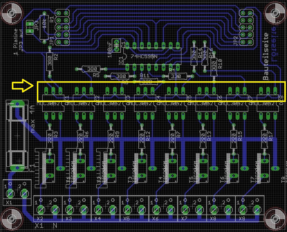

von Markus P. (sebastianwurst)
könnt ihr einmal rüber schaun, vor allem der gelb eingekreiste Bereich
stellt mir noch Fragen ob das so geht. Ich habe die 5V Versorgung
nämlich unter den MOC3052 gebrückt. Ist das OK?
Bahndicken bitte noch nicht beachten, habe erstmal nur so gezeichnet ob
alle Banhen aufgehen...
Danke

einfach die viellen kleinen >0Ohm Brücken benutzen.

Kannst Du nicht die vielen kleinen 330 Ohm-Widerstände direkt am
Moc-Bein anschliessen und direkt nach oben zeigen lassen?
Dann könntest Du gut quer durch die Widerstände Deine 5V durchziehen.

von MaWin (Gast)
> Ist das OK?
Es ist problemlos möglich, das auf der gegenüberliegenden Seite zu tun,
weil nämlich jede LED mit einem Widerstand versorgt wird, der als Jumper
über die 5V Leitung geht.
Selbst wenn der Summenstrom klein genug ist, um mit einer einzigen 4A
Sicherung auszukommen und du glücklicherweise den MOC3052 als 230V
Pütokoppler statt dem sonst üblich unterdimensionierten MOC3022
verwendest:
Du willst nicht ernsthaft TRIACs ohne Snubber (siehe Rs und Cs im
Datenblatt) und ohne Drossel (da du offenbar dimmst, es ist ja kein
ZeroCross Typ) einsetzen, oder ?
Es gab neulich schon mal eine passende Platine:
Beitrag "Re: 3 Kanal Triac Dimmer"
http://www.unmuth.de/pdf/doku_dimmer.pdf

Ich will nicht dimmen damit, will nur 2W Heizwiderstände damit schalten.
Bei meiner Dimmerplatine ist natürlich ein schnubber etc vorhanden...
Dafür brauch in doch wohl kein R,C,L ...

von MaWin (Gast)
Wozu dann MOC3052 statt MOC3062 ?
2W ? Oder 2A ?
Was willst du mit einem 4A TRIAC bei 2W ?
Der schaltet doch gar nicht erst ein bei nur 8.6mA.
Wie wäre es mit PR36MF12 (zero cross oder
non zero cross, wie auch immer) oder ähnlich ?
Ja, auch ein MOC3062 alleine geht um direkt die Last
zu steuern, obwohl das laut Datenblatt nicht empfohlen
wird.
Alle Varianten schalten übrigens keine ganze Halbwelle
ein, sondern starten spät und hören früh auf, weil der
Mindeststrom nicht erreicht wird.
Besser sind da PhotoMOS Relais wie AQY216EH
von Andrew T. (marsufant)
Markus P. schrieb:
> Ist das OK?
Wenn es Dir egal ist wieviel/wiewenig  Isolationsabstand zw.
Netzspannung und den 5V sind...
Wenn Du den Abstand kleiner machst, kannst Du sogar noch auf den/die
Optokoppler verzichten (weil er/die dann sinnfrei ist/sind).
Markus P. schrieb:
> Ich habe die 5V Versorgung nämlich unter den MOC3052 gebrückt.
Damit reduzierst du unnötigerweise den Isolationsabstand...
> Ist das OK?
Je nach Einsatzbereich und Verschnutzungsgrad kann das noch OK sein.
von Sebastian H. (pic_freak)
Hallo Markus
ich würde unterhalb der Optokoppler eine Isolationfräsung im Verlauf der
gelben Linie einfügen. Also mittig durch die Optokoppler. Die Brücken
der Optokoppler würde ich auch nochmal überdenken. Evtl. eine
Massefläche hinzufügen. Die Leiterbahnen vom Triac zur Klemme sind auch
etwas dünn.
Sebastian

Ich habe die Bauteile halt noch, evtl überdenke ich die Bauteile, die
Baugröße ist ja dieselbe somit lasse ich die erstmal drinne.
2watt sind schon richtig. Was ist denn genau der Unterschied zwischen
moc 52 und 62, Sorry hab kein db zur Hand und bin unterwegs.
Aber beachten: das nimmt der Platine einiges an Stabilität...

Ah, der 62 hat Ben Zero Cross d.!
Was genau ist das denn?
von MaWin (Gast)
Er schaltet nicht mitten in einer Halbwelle ein (dimmen) sonder nur am
Anfang, lässt also nur ganze Halbwellen durch.
