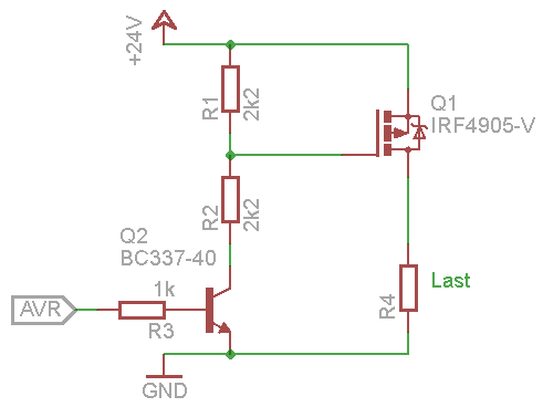

von Patrick W. (pawi777)
@Axel
aus Sicherheitsgründen und weil es mir zu gross und aufwendig ist, will
ich ein bestehendes Steckernetzteil als Stromversorgung verwenden.
Dieses liefert nur +12V, deshalb kann ich keine negativen Spannungen
verwenden, ausser ich erzeuge sie mit dem MC34063.
@alle
kann ich die Schaltung im Anhang verwenden, um die Gitter zu schalten?
Die Spannung wird aber eher etwa bei 30V liegen. Die Last wären die
Gitter. Als Schaltfrequenz habe ich mir maximal 5kHz vorgestellt. Die
Bauteilwerte ergaben sich durch die Teile, die ich von anderen Projekten
übrig habe. Daher auch der IRF4905, der absolut overkill ist.
MfG,
Patrick
von Axel S. (a-za-z0-9)
Dann machs doch. Dritte Schaltung hier:
http://schmidt-walter.eit.h-da.de/smps/smps.html
Allerdings hilft dir das alleine nicht weiter. Wie willst du die VFDs
heizen?
Kommt drauf an wie du die Pegel legst. Allerdings sind die 2x 2K2 recht
niederohmig, da fließen ja bei 25V schon 5mA durch (soviel wie alle 8
Anoden zusammen brauchen). Und dann fehlt da noch ein Pulldown. Das
Gitter ist ja eine isolierte Elektrode, also im wesentlichen ein
Kondensator. Den mußt du nicht nur laden, sondern auch entladen.
"Richtige" VFD-Treiber haben deswegen Gegentakt-Ausgangsstufen. Als
Behelf geht ein Widerstand, aber mit dem handelst du dir natürlich
Trägheit ein.
Für was? Multiplextakt? Den sollte man so niedrig wie möglich legen. Bei
4 Stellen und sagen wir mal 100Hz Wiederholfrequenz also 400Hz.
Nein, als PWM-Frequenz zum Dimmen, aber eigentlich reicht 1kHz völlig.
K.A. wie ich 5kHz gekommen bin. Meinst du mit 10k wird der MOSFET noch
schnell genug schalten? Ich will mit der vorhin angehängten Schaltung
die Versorgung aller vier Gitter zusammen steuern. Ich denke zum Dimmen
brauche ich keinen Pulldown bzw. Gegentaktendstufe. Gemultiplext wird
nicht, jede Röhre bekommt einen TD62783AP source driver und ein 74HC595
Schieberegister. Deshalb auch lieber ohne negative Spannung. Ich weiss,
dass das etwas teurer als Multiplexing ist, aber ich find es einfacher.
Patrick W. schrieb:
> ... als PWM-Frequenz zum Dimmen, aber eigentlich reicht 1kHz völlig.
Auch weniger. Ab ca. 100Hz ist es für die meisten Leute und unter
normalen Bedingungen (keine schnellen Bewegungen) flimmerfrei.
Wenn du nicht multiplexen willst, ist die Geschwindigkeit nicht mehr so
wichtig. Beim multiplexen willst du hingegen jede Ziffer möglichst
schnell Aus und die nächste möglichst schnell An bekommen.
Der IRF4905 hat zwar stolze 3.4nF Gatekapazität, aber mit einem
Spannungsteiler aus 2x 10K ergibt sich ein \tau von ~16µs, was auf
50-80µs Umschaltzeit hinauslaufen dürfte. Selbst wenn du mit 1kHz dimmen
willst, ist das unkritisch.
Allerdings würde ich eher einen kleinen PNP verwenden. Bei 25V und 60mA
tut es jeder Feld-, Wald- und Wiesen-Typ. BC557, BC327, 2N3906 etc.
> Ich denke zum Dimmen brauche ich keinen Pulldown bzw. Gegentaktendstufe.
Doch. Die Glimmkathode emittiert ja Elektronen, die zu den Anoden hin
beschleunigt werden. Das Gitter dazwischen muß schon hinreichend negativ
gegenüber der Kathode sein, um dieses Feld zu neutralisieren. Ein
Pulldown ist definitiv notwendig. Für 4 Gitter würde ich 10K probieren.
